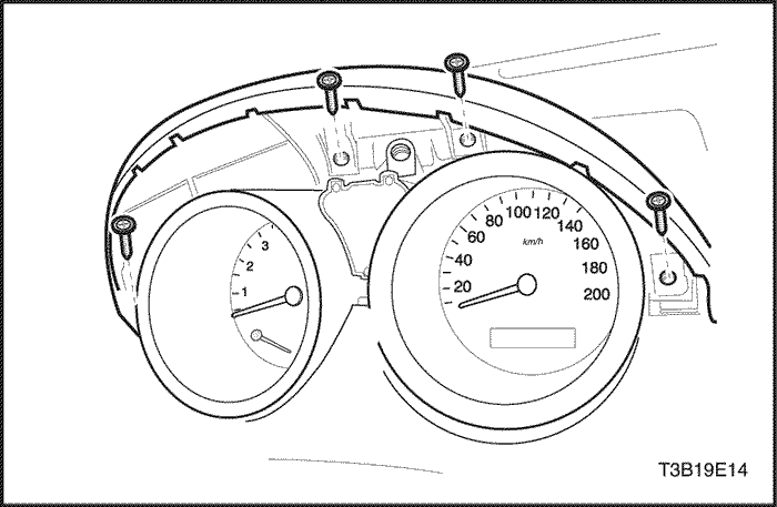

cj96zdr Posted January 22, 2010 Stie cineva cum sr schimba sau daca se poate schimba beclul de la odometer (acolo unde arata km parcursi) pe Kalos. Mie nu mi se mai aprinde in rest merg toate luminile la bord. Daca exista un bec sau trebuie schimbat tot afisajul? Share this post Link to post
Abram Burel Posted January 22, 2010 Este un bec. Trebuie data jos carapacea care acopera instrumentele (sunt 2 suruburi in partea de sus, care se desfac dinspre volan). Apoi se da jos ansamblul instrumentelor si gasesti becul dupa pozitia lui. Nu-mi mai aduc aminte ce fel de bec e, dar ar putea fi un W5W cu capison verde. Share this post Link to post
perfidus Posted January 22, 2010 Ca sa-l schimbi dai jos tot panoul de instrumente din bord, becurile sunt accesibile prin spate. Foloseste functia pentru manualele de service Kalos ca sa vezi cum trebuie sa procedezi, sau cauta prin topicul dedicat despre "Becuri si beculete...". Nu cred ca avea sens sa deschizi alt topic. PS. Ai grija la demontat, iti recomand sa scoti borna de la baterie. Tipul becurilor este 14V 1.4W - capisonul verde. Share this post Link to post
