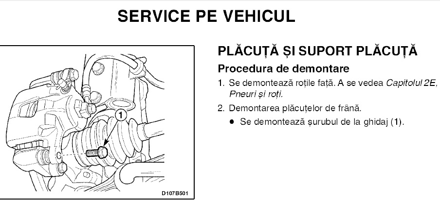

Stie cineva ce cheie se potriveste la surubul 1 ? Cumva 14 ?
Mersi!
Mersi!
Cheie de 14...de preferat tubulara sau inelara .
  • Like 1
Ciudat, eu am folosit tubulare de 12.
Nu este ciudat ... de 14 ar trebui sa fie.
Aveti dreptate, e 14. Eu am gresit.

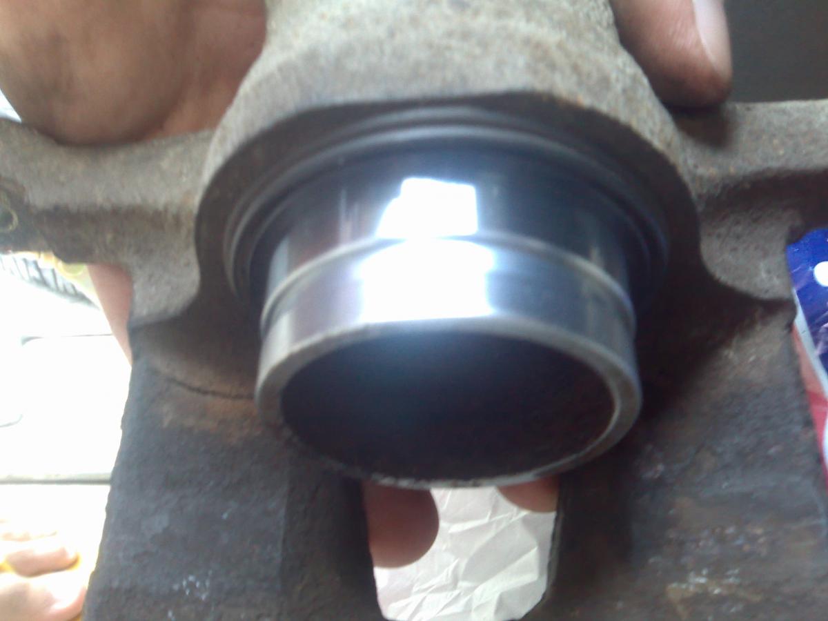

Se pare ca pistonul este ca nou, doar ca este putin matuit in zona in care se afla garnitura.post-36075-0-64017700-1410683230_thumb.jpg

Pistonul arata foarte bine. Dar culisele etrierilor cum arata? Mai au vaselina (banuiesc ca le-ai uns cu vaselina normala, nu speciala de culise), au semne de uzura?
