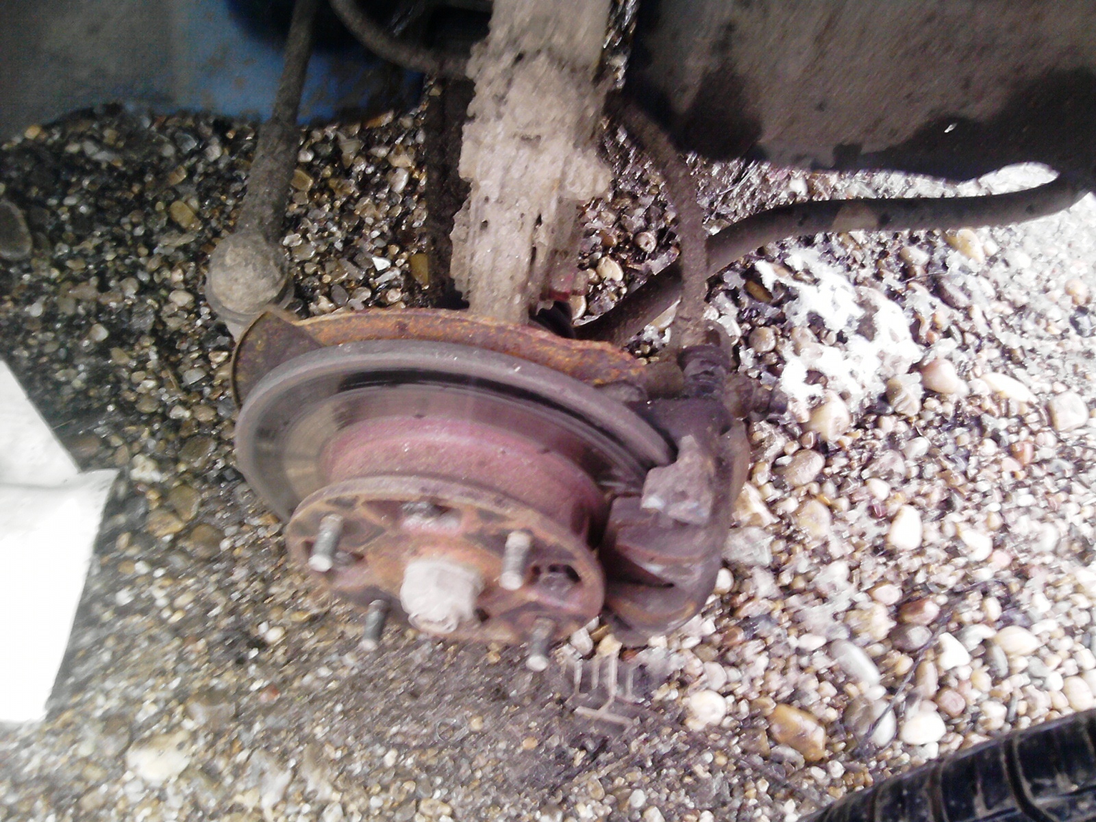

mi se blocheaza roata fata dreapta! Tico ,si frana tine ciudat de parca ar fi supra presiune in circuit
am deblocat du un ciocan dupa ce am batut in etrier cu ciocanul,DAr dupa apasare tot ramane blocata roata
mentionez ca este aceeasi roata care s-a blocat si acum 2 luni si pe care am deblocat-o cu un mecanic, care a spus ca sunt topite garniturile interioare
de atunci masina a facut maxim 150 km ca mai mult sta si e utilizata pe drumuri de tara unde acum predomina umezeala si noroiul
placutele sunt bune, discul ovalizat, lichidul de frana neschimbat cred total de 10 ani
totusi de ce se blocheaza si nu mai revine cilindrul s-a uns cu ulei siliconic cu siringa pe sub garnitura- garnitura veche e in stare bune cea de pe exterior
si de ce aceeasi roata?

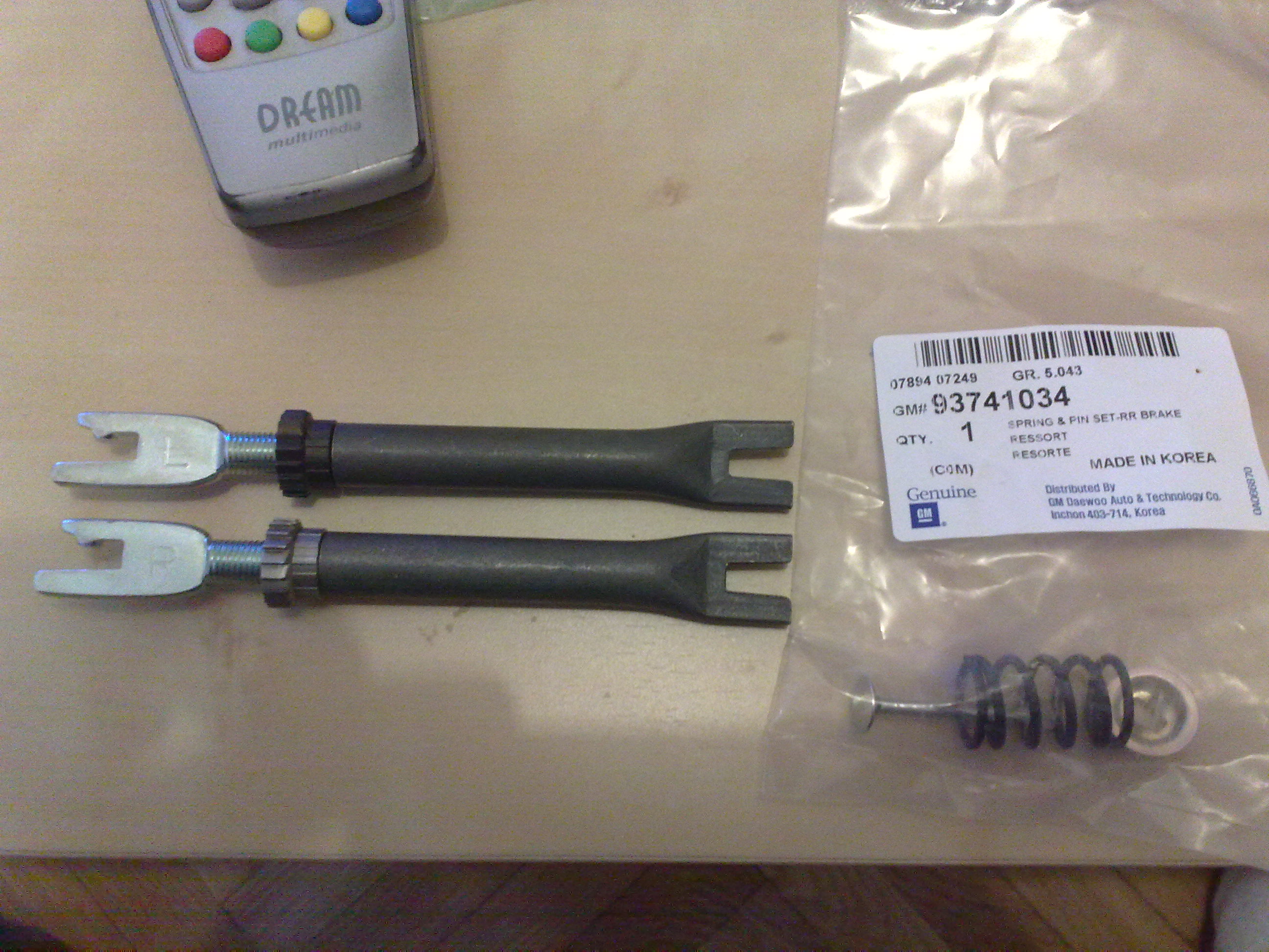

Stie cineva daca autoreglajul frina spate Tico se poate inlocui cu un autoreglaj de la alt tip de masina?Suzuki Samurai si Alto II am vazut ca au aceleasi dimensiuni la ferodouri 180/30.Cele originale Tico nu se mai gasesc.
Ceva asemanator este la Honda civic III - au aceeasi dimensiune cu cele de Tico mai exact 30mm latime si 180 diametru - in schimb destul de dcumputz prin 2009 perechea era in jur de 270 Lei (informatie gasita pe un alt forum...)

Multumesc b52jgp in final am reusit sa cumpar autoreglabilele Tico + cele 4 cuie de prindere ferodouri,ale mele erau mincate de ruginaTotul a costat in jur de 40 roni .Cumparate de la autocarpati.

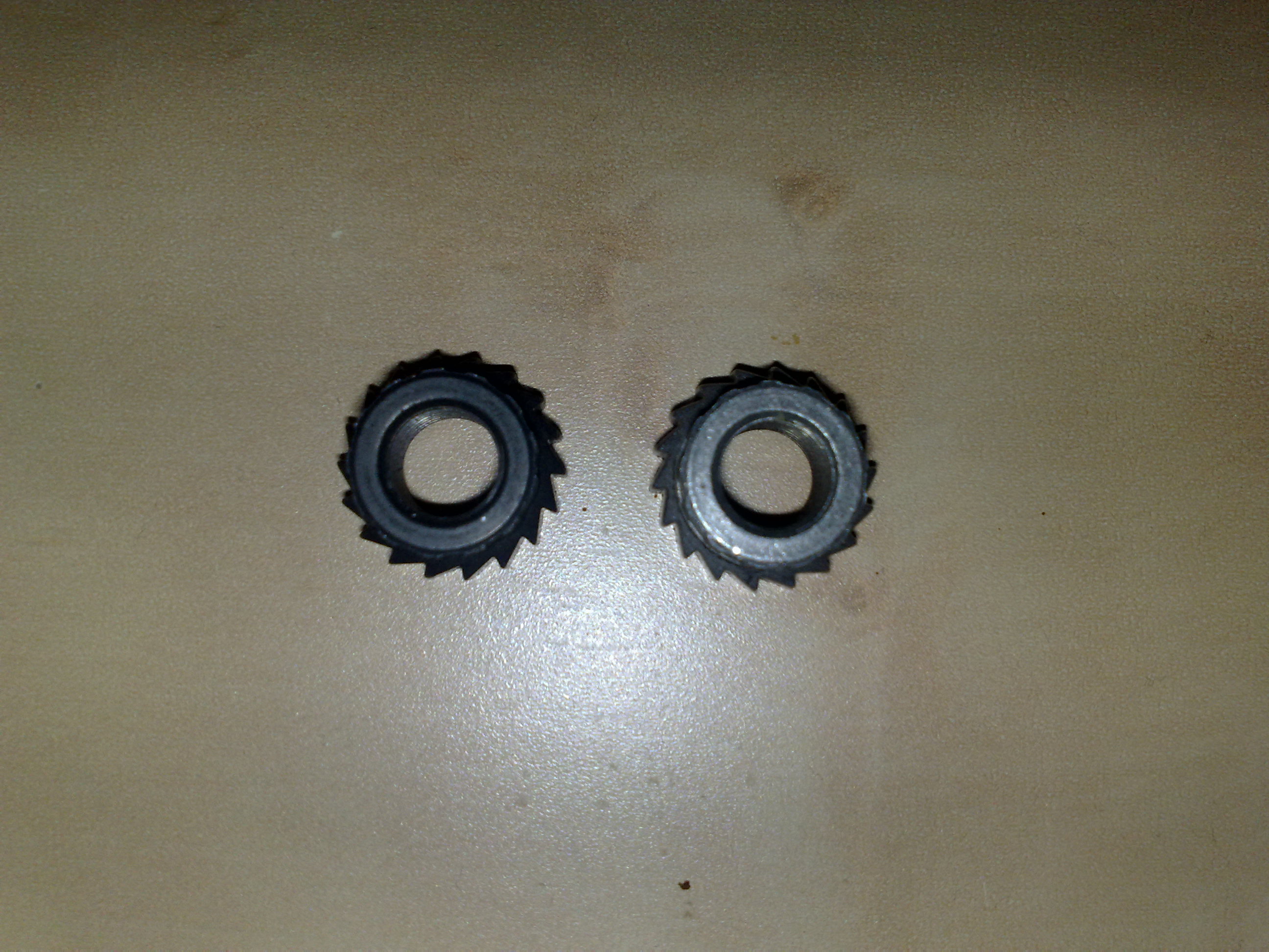

Eu am renuntat la acele cuie de fixare si am pus cate un surub cu 2 piulite stranse contra, bineinteles lasand un mic joc ca ansamblul sa se miste cat de cat liber - si o intrebare piulitele de reglaj mise pare mie sau sunt din plastic (sper sa ma insel).

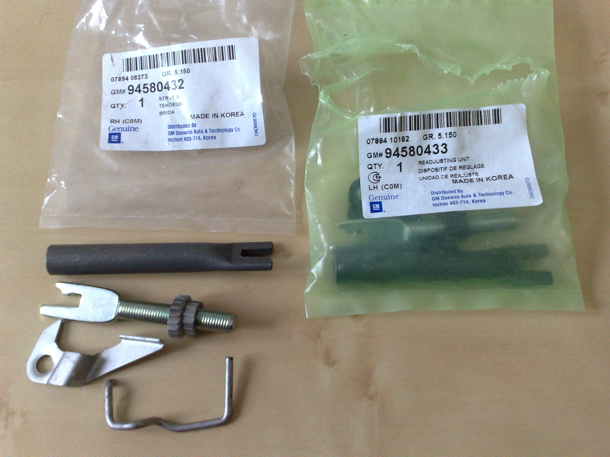

Nu sint din plastic.E ceva otel sau un metal casabil La mine erau tociti-sparti zimtii de pe piulitele alea,banuiesc ca din cauza asta nu mai functionau,plus gaura largita de la tabla care ii actiona.Cuiele de sustinere la mine sint foarte ruginite,in partea din mijloc mai au cam 0,5 mm.Atentie pentru cine vrea sa cumpere,regulatotul de pe partea dreapta are filetul pe invers.La Radacini il dadeau cu filet normal :mda:

Sa inteleg ca acolo au si acele gherute care regleaza piulitza?
Merci
Da uite mai atasez o poza cu continutul setului se vad si codurile de piesa.Sint singurii unde se mai gaseste asa ceva

multumesc pentru sfat DAR mentionez ca nu am lovit tare, ci doar am atins putin etrierul ne dat jos de pe disc, si pistonasul s-a deplasat, deci nu am lovit tare , asa dadem si la dacie si se debloca
Insa cred ca trebuie schimbat lichidul de frana vechi probabil de 10 ani, e rosiatic, + garniturile exterioare si cea interioara de la etrier, + probabil ghidajele alea , + placutenoi ca au un fel de rugina pe margini, Dar dupa sesiune voi duce masina la mecanic din nou ma duc sa iau azi llichid de frana
si pentru Mircea da ai dreptate numai ca In decembrie am fost la mecanic si mi-a zis ca mai tine 2- 3 luni, am deblocat franele si am aerist atunci fara sa schimb garnituri sau lichid neavand cumparat- dar roata incapatanata s-a blovat iarasi

Glisiere blocate am avut eu pe stanga fata, daca le ai blocate nu va duce in niciun caz la blocarea rotii in mers ba din contra iti va scadea eficitienta franei, mai exact placuta de pe exterior tocindu-se la calcarea pedalei ea nu va mai fi apasata pe discul de frana si astfel vei avea frana doar pe placuta din interior - oricum daca le ai e bine sa le inlocuiesti. La mine cand calcam frana se vedea cu ochiul liber cum se deforma usor discul din cauza ca etrierul nu strangea din ambele parti ci doar impingea in placuta de pe interior.
La tine cauza posibila este blocarea pistonasului, nu mai revine la eliberarea pedalei, trebuie verificat daca nu ai depuneri de rugina in interior sau pe pistonas si daca da trebuie curatat cu mare atentie...
Edited by b52jgp
[da la mine nu mai revine pistonasul inapoi, decat daca lovesc usor etrierul , mentionez ca este aceeasi roata la care s-a umblat si in luna decembrie, si in luna martie- aparent isi revenise dar s-a dovedit ineficienta interventia mecanicului- atunci nu am schimbat nici o garnityura, doar a aerisit roata si a introdus cu siringa nu stiu ce ulei intre ganitura si pistonas, initial a mers cel putin 20 km fara probleme- masina insa face km putini in rural, sta acolo, a se vedea starea generala a ansamblului frana fata in poza atasata mai sus
Trebuie demontat neaparat etrierul si vazut in ce stare este pistonasul (si as spune ca aceeasi operatiune e bine sa o faci si pe stanga) , garniturile etc, sigur este plin de rugina pe acolo, trebuiesc inlocuite garniturile eventual pistonasul daca este ruginit rau, si cu ocazia asta schimbat si lichidul pentru ca oricum va curge mult - atentie trebuie dat drumul si la roata de pe stanga si de pe spate pentru ca nu va curge tot ci doar de pe circuitul de frana dreapta fata si din vas - si neaparat inlocuite glisierele pentru ca in poza arata foarte rau, placutele nu cred sa fie nevoie sa fie schimbate chiar daca au un pic de rugina pe margine
