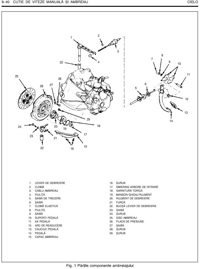

Am adaugat si o poza cu componentele ambreajului la Cielo cu CV manuala.

Kit-ul de ambreiaj contine placa de presiune, disc ambreiaj si rulment presiune.
