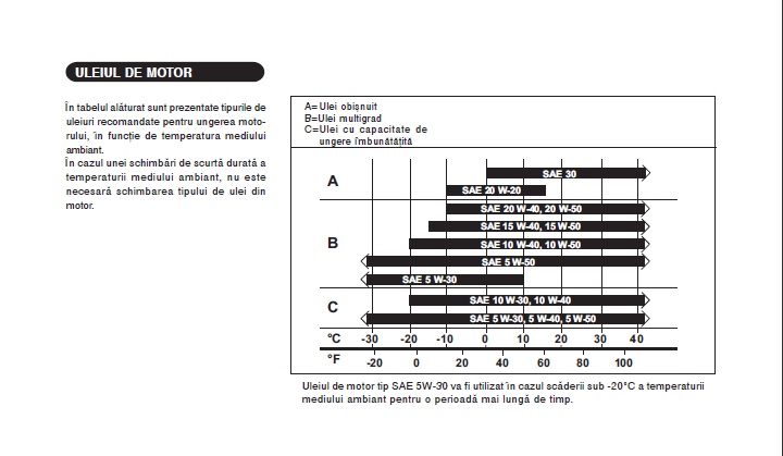

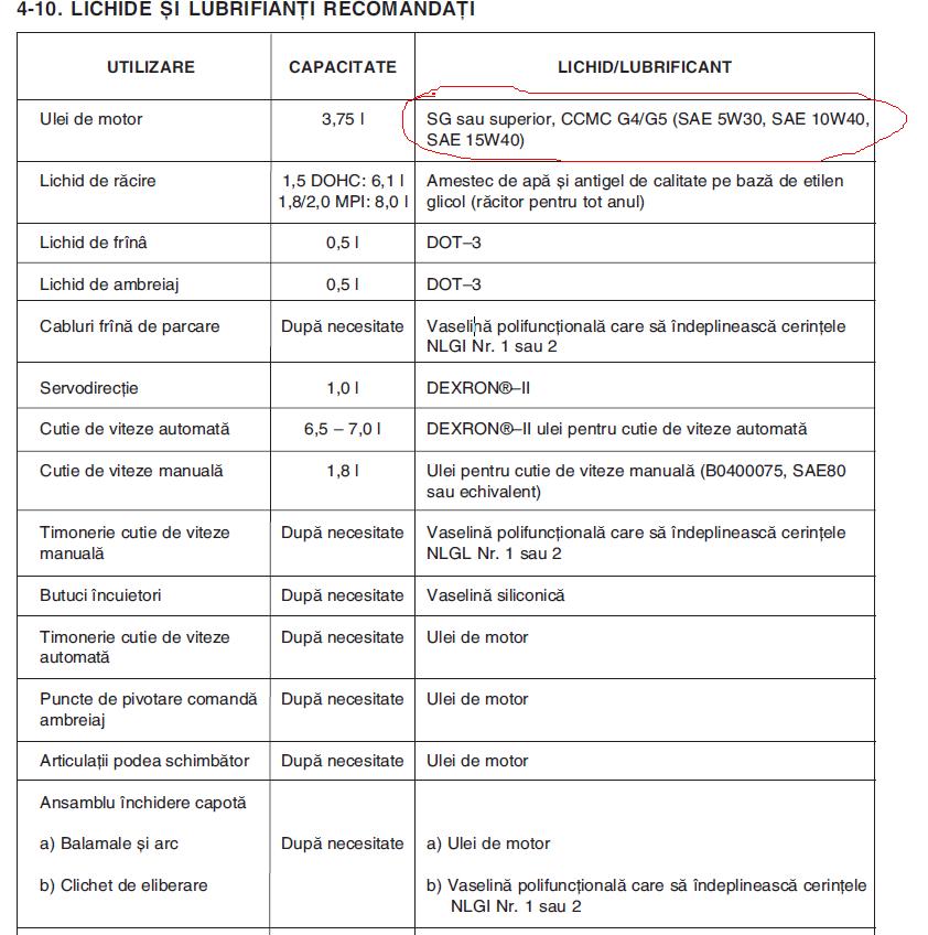

Si 20w40 si 20w50 se pot folosi la Espero, si are ungere bine mersi, si asta nu o zic eu, care am folosit 20w50 la un Espero fara probleme , o zice producatorul, arunca o geana in manual la uleiuri recomandate .
Edited by argon
Nu stiu de unde iei aceste tabele insa e sigur ca nu din manualul de Espero. Si chiar daca ar fi, arata comportamentul diverselor tipuri de ulei in functie de temperatura si atat.
Acum fiecare isi pune ce vrea in masina lui, insa nu dezinformati si pe altii.
Un tabel d-ala e si in manualul DE UTILIZARE al Cielo-ului. E ca sa se prinda bizonul ce inseamna acele indicative la uleiuri.
Insa in tabelul cu zemuri recomandate scrie clar: 5W30, 10W40, 15W40. Atat.

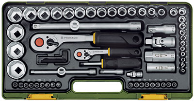

Exista insa mentiunea ca pentru suruburile (piulitele de fapt) pompei - 2 la numar - iti trebuie tubulara de 13 din "set mic" - iar la cel de jos trebuie un pic de grija, e extrem de aproape de unul din racordurile de la servodirectie. Si n-ar strica inainte sa dai cu degripant pe piulite - si sa lasi 10-15 min - daca e pompa orginala sunt destul de intepenite.

Ideea este ca trebuie sa fac rost de o tubulara de 13 din set mic - cum mi s-a recomandat mai sus - dar nu stiu unde as putea gasi asa ceva. O sa ma uit pe la carrefour

Ca si scule - ceva de genul asta arata - tubularele din dreapta cutiei - eu am folosit si un prelungitor de 5cm si o cruce cardanica ca sa ajung la surub
http://www.mall-bb.ro/mall/products_pictures/23286.jpg
