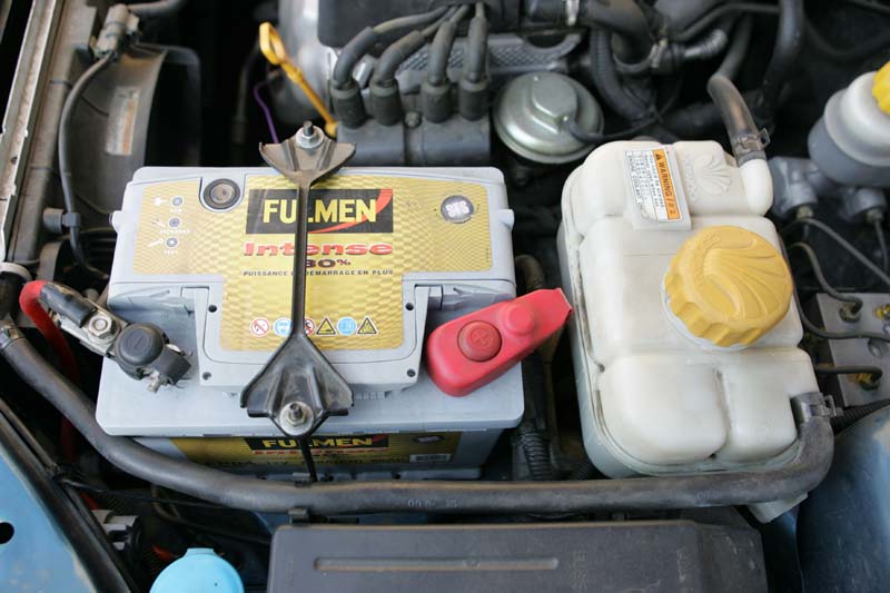

N-ajung cablurile la ea nici daca o inversezi. Sharpe a furat-o  <img src= )"> .
Mergi la un service specializat in baterii, cum este electroautoservice si ia-ti o varta sau un bosch si gata. Ar fi frumos daca ai gasi o baterie originala delkor...
Hmmm,nu am furat-o,am cumparat-o! :D
Daca te chinui un pic merge si una normala.Eu am luat una normala de 60Ah pt ca avea 640A(EN).
