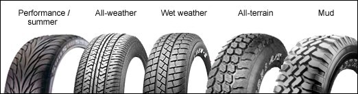

Esperatul Posted October 1, 2006 (edited) Eu am Firestone F590, sunt bune pe uscat si pe caldura, pe ud si zapada sunt execrabile. Cea mai buna solutie daca vrei sa tii masina mai mult sunt 2 seturi : iarna si vara. Pt Iarna Sava Eskimo E3 pe la 160 RON pe R14 si pt vara Sava Efecta sau ce vrei tu. Alte variante pt iarna sunt DFD-urile din metro la 140 RON pe R14. In schimb, daca nu vrei sa mergi pe 2 seturi de anvelope (desi e mult mai bine) pt All Season mergi pe Nokian WR sau Goodyear Vector 5. Edited October 1, 2006 by Esperatul Share this post Link to post
Andreid Posted October 1, 2006 (edited) Multumesc Nu-mi permit doua seturi de anvelope asa ca m-am uitat dupa Goodyear pe http://www.vanzarianvelope.ro si sunt la preturi acceptabile (similare cu Firestone). Dpdv al silentiozitatii care este diferenta intre cele de vara/iarna/mixte ? Citisem pe alte forumuri ca cele de iarna sunt mai zgomotoase.E adevarat ? Un set de anvelope de vara ar face fata in conditi acceptabile iarna ? Pana acum am circulat cu montana de iarna daca nu ma insel. Mi se par extrem de zgomotoase si aluneca ca schiurile fie vara fie iarna la fel! Pana acum din ceea ce am citit aici ,pe alte forumuri si diferite site-uri mi-au atras atentia Dayton, Firestone si Goodyear. Deocamdata vreau sa apelez la cat mai multe pareri fiind prima data cand schimb anvelopele implicit neavand nici un fel de experienta .Cat de curand trebuie sa ma hotarasc si sa le cumpar. Edited October 1, 2006 by Andreid Share this post Link to post
Esperatul Posted October 1, 2006 (edited) Depinde de model si profil. Cele de vara sunt mai silentioase in general. Distinctia intre winter/summer/all season se face dupa cateva criterii: profil: si mai important componenta cauciucului care duce la rating diferit la anumite temperaturi. Ca sa fie considerate all season e suficient sa primeasca M+S dar sunt multe care au M+S si sunt penibile pe zapada. In Canada ca sa suplineasca problema asta au mai facut un standard: "Severe Winter Traction Standard" care se identifica prin fulgul: Foarte putine gume care pot merge vara fara sa se distruga (datorita componentei cauciucului pe baza de silica oil) au primit acest accept si am enumerat 2 mai sus. Ideea mea este ca majoritatea gumelor merg cand sunt noi (prima iarna) bine pe zapada, apoi sunt extrem de riscante, a fost cazul si cu Firestonurile mele care in prima iarna au fost OK. Tu decizi. Edited October 1, 2006 by Esperatul Share this post Link to post
Andreid Posted October 1, 2006 Rezumatul din tot ce am citit/auzit despre anvelope de iarna/vara/mixte - anvelopele de vara sunt dezastru iarna (fiind si foarte rigide la temperaturi mici) iar cele de iarna mai zgomotoase si gradul de uzura creste cu pana la 20% vara si chiar aderenta scazuta (cum zicea cineva pe forumul Dacia). Am o obsesie in ceea ce priveste silentiozitatea dar nici sa fac patinaj iarna nu-mi surade ca sa ma incumet sa o incalt cu anvelope de vara acum.. iarna! Doua seturi nu-mi permit (asta era rezolvarea optima). Ajung la solutia de compromis 'All Season' din care inteleg ca multe anvelope de acest gen au rezultate vag superioare celor de vara pe timp de iarna !! Doua de un fel pe fata si doua de un fel pe spate stiu ca nu dau rezultate extraordinare. In locul meu ce a-ti face ? Care este diferenta intre All Season si cele de vara cand e vorba de aderenta si silentiozitate ? Deocamdata tind sa cred ca ceea ce a spus Esperatul ( Goodyear Vector 5 ) e cea mai buna solutie. Nu ? Share this post Link to post
Moshu Posted October 1, 2006 In general all seasons nu sunt mare branza, pentru ca oricum tind mai mult catre cele de vara. Se poate vedea asta pe siturile consacrate. Dar totusi, trebuie sa recunosc ca Barum all seasons m-au impresionat cu comportamentul pe zapada, fata de multe altele. Si nu sunt nici foarte scumpe. Oricum, n-ai sa obtii rezultatele echivalente unor anvelope de iarna. Share this post Link to post
