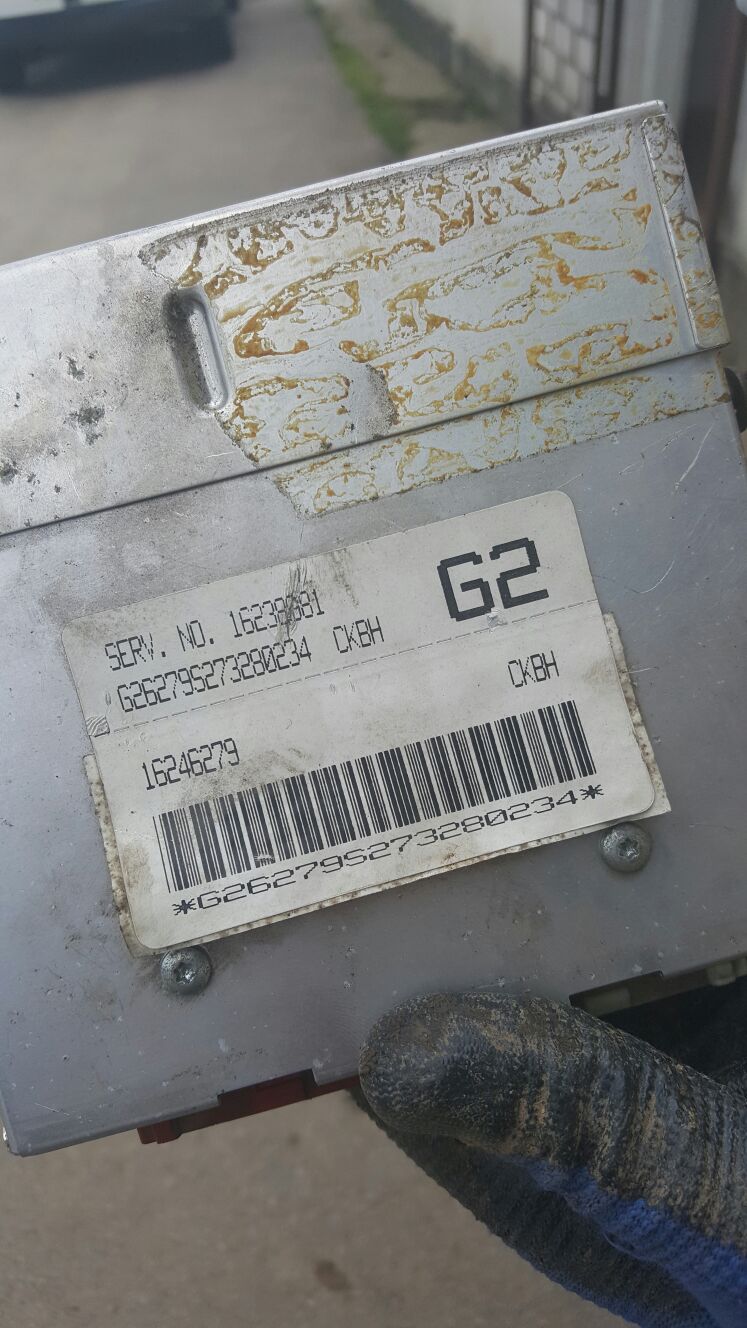

De curand am intrat in posesia unui Aro 10 motor Daewoo 1.6 16v cod motor a16dms. Jucaria am luat_o cu motorul desfacut, lucru care nu parea asa grav dar au aparut problemele. Am segmentat motorul rectificat supape, schimbat injectoare garnituri etc. Problema cu care ma confrut o reprezinta faptul ca nu imi merg pistoanele 2 si 3, adica scanteie am , compresie am, alimentare am, dar nu am comanda injector 2si3 cu rampa scoasa.
Daca a mai intampinat cineva problema asta il rog sa ma ajute.
Multumesc si scuze daca nu am scris unde trebuie
Edited by Zaxnez
Pt inceput, verifica cablajul de la injectoare, ia-l la mana pe tot si vezi sa nu fie intrerupt pe undeva... daca cablajul e in regula, posibil sa fie ECU. Il gasesti pe Nubira am impresia, parca astea aveau motorul a16dms
Merci
Salutare. Azi am terminat de verificat instalatia fir cu fir si nu pare sa aiba fir intrerupt sau ceva in scurt. Stie cineva cu pot verifica ECU?
Cu altul de la dezmembrari, nu e asa scump.
Salutare. Ecu meu are scris pe el G2 si am incercat sa gasesc unul la fel, lucru imposibil pana in momentul asta, asa ca va rog, daca stiti ceva asemanari sau ceva de genul. Merci
Cam asta scrie.
Chiar nu stie nimeni?

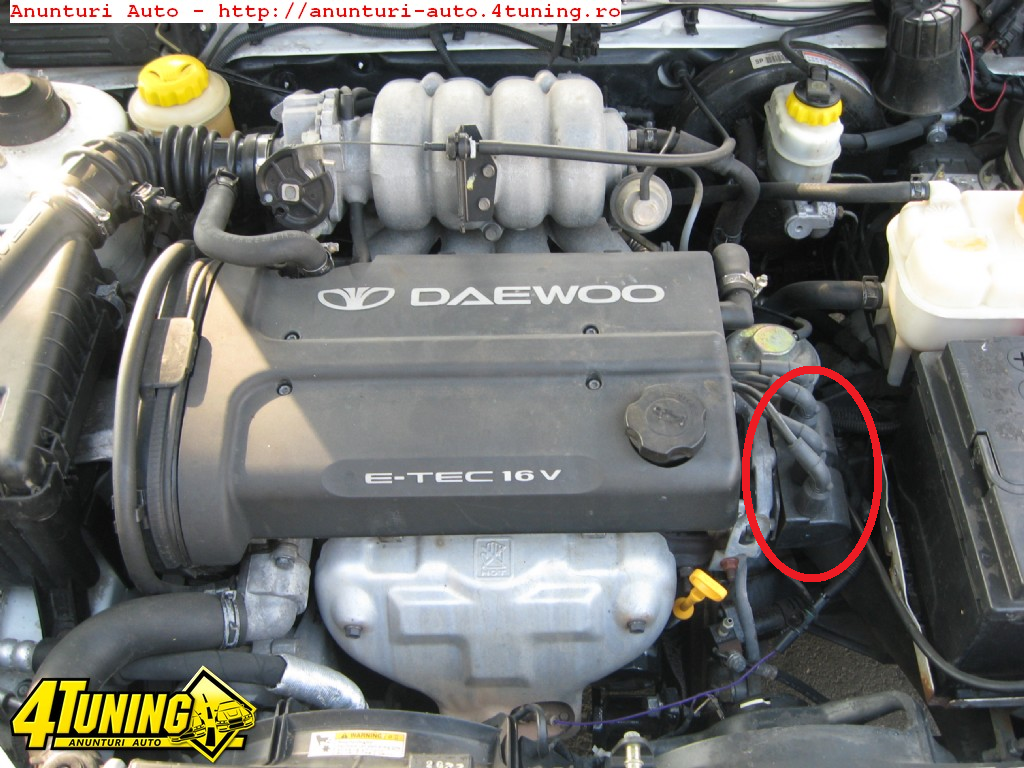

Va cer sfatul cu o problema la Nubira 2 Euro 2. De pe o zi pe alta nu mai porneste. Invarte, dar nu da scanteie pe bujii. Am scos o bujie, i-am pus fisa in cap si am dat la automat.
1) Asta e bobina? pot s-o verific cumva pana sa o schimb?
2) Exista vreo siguranta sau releu pt bobina?
3) Aveti alte idei?
