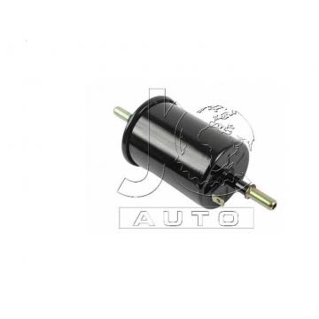

Tu ai umblat la pompa? Filtrul de benzina la matiz se afla in zona rotii dreapta spate.
Am pus si poza cu el
