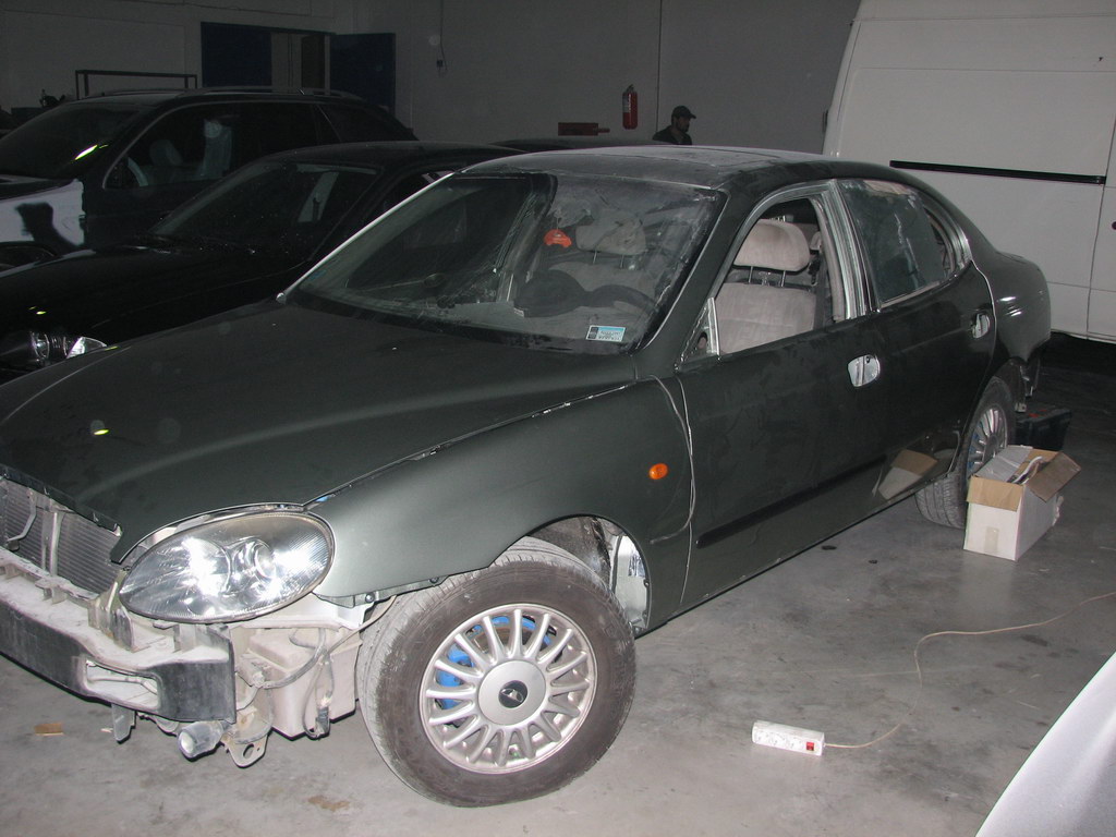

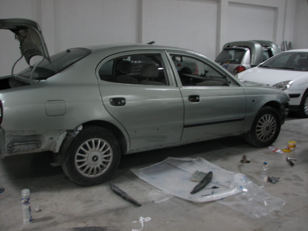

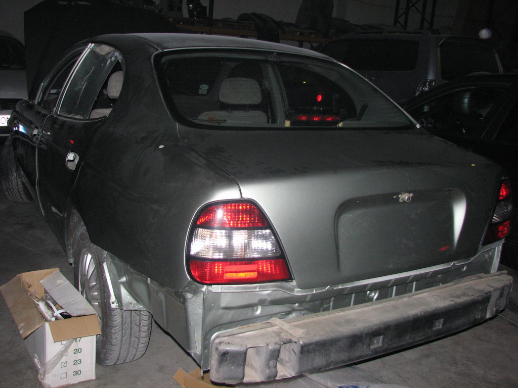

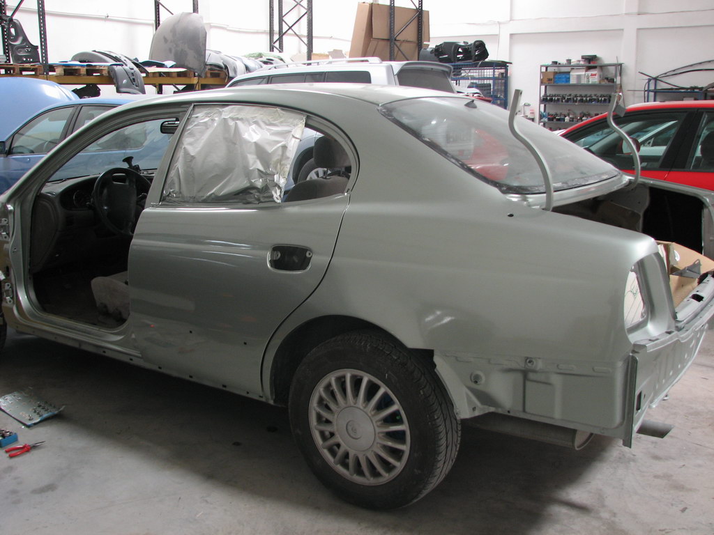

Salex Posted November 11, 2009 (edited) Pai as putea spune ca MOS-ul a adormit putintel . Respectiv mi-a murit bateria. Initial am fost putin cam mirat, dupa ce am completat cu aproape 500ml apa mi-a trecut mirarea. Asta e, comoditatea se plateste. Am tinut-o vreo 2 zile pe redresor, degeaba. Doar 3 din cele 6 celule dau semne de viata, restul nici gind sa bolboroseasca. Deci, alta. Astazi i-am gasit si viitoarea baterie, un Bosch Silver Plus S5. O alta achizitie, tot neprevazuta, a fost parbrizul. Cind m-am apucat sa montez piesele MOSului am descoperit o crapatura de cca. 10 cm in coltul dreapta sus. Ieri a fost montat un parbriz identic cu cel original. Deocamdata imi pare rau de vechiul parbriz Pilkington care avea doar 1 an si 1 luna, ramine sa vedem cum se va comporta cel nou. In momentul acesta MOSul este complet inchegat, lucrez singur, avansez destul de lent. In plus, am avut o pauza de lucru de vreo 2-3 saptamini, urgente neprevazute ... desigur Astazi i-am montat ultimele elemente: spoilerul fata, spoilerul spate si aparatorile de noroi. Multa vreme mi-a luat jupuirea foliilor si spalarea geamurilor de adeziv. Initial am folosit Nitrodiluant, functioneaza minunat insa nenoroceste miinile. Astazi am incercat alcool etilic tehnic de 80* si am fost foarte suprins sa constat ca merge f. bine. Nu la fel de bine ca nitrodiluantul insa nu ataca la fel de rau pielea. Vi-l recomand cu incredere. Cred ca ala de 90* este si mai eficient. Am inlocuit 3 usi, cele fata si dreapta spate. Fara a le testa inainte, s-au potrivit perfect. Ma asteptam la asta, doar de aia nici nu le-am mai testat . Am inlocuit totusi cablajul electric la usile fata, masina donatoare fiind de UK. Toate usile au fost "ingreunate" prin aplicarea de Aluband. Peste Aluband am lipit un izolator termic si fonic de 10mm de tip Kaimanflex. De acelasi tratament a beneficiat portbagajul si aripile spate. Feeling-ul nu poate fi descris, e ... de nedescris Mai am de pus cablajele electrice la usile din dreapta. Dintr-o eroare de ... greseala, am scos cablajul usii din spate, desi nu era necesar. Din pacate, niste probleme de sanatate (ale lui subsemnatu') ma impiedica sa finalizez operatiunea saptamina aceasta ("> . Simbata oricum voi merge la munca, insa nu cred ca voi reusi tot ce mi-am propus. Deci ... versiunea finala, de-abia saptamina viitoare. Pina atunci, niste preview-uri: Edited November 11, 2009 by Salex Share this post Link to post

Salex Posted November 14, 2009 De astazi am intrat in ultima etapa, a mai ramas de reglat doar capota. In rest, am finalizat de asamblat tot ceea ce a fost desfacut pentru vopsire, MOSul este in stare de functionare. Chiar am fost putin mirat astazi sa-i aud sunetul motorului. Nesperat de OK, dupa 2 luni de neutilizare. In mod paradoxal nu am avut nici cel mai mic tacanit de tachet la pornire cu toate ca uleiul este la sfirsitul carierei. Saptamina viitoare vreau sa imi fac o programare pentru aplicare folie. Vreau ceva discret pe spate si luneta si ... regulamentar pentru geamurile fata. Practic, pe geamurile fata va fi montata o folie anti-efractie. Nu atit pentru a ma proteja impotriva binevoitorilor ci impotriva unor eventuale pietricele proiectate de pe contrasens (am patit-o, stiu senzatia ... nu vreau sa o retraiesc). Intr-un singur loc am reusit sa vad un catalog de produse (diverse nuante pentru folii si diverse transparente), insa pretul mi s-a parut cam mare (180 EUR fara TVA), plus ca baietii tineau mortis sa bage Leganza la clasa mare (in conditiile in care Passat, Octavia, etc figurau un catalogul lor la clasa medie ...) . O sa mai caut, am destula rabdare Share this post Link to post

Salex Posted November 15, 2009 (edited) Pentru mine era si inainte, cu toate ca era matuita si pestrita in ultimul hal. Pe o scara de la 1 la 10 as acorda un 9 pentru vopsire. Asta din partea unui ochi critic . Avind in vedere de unde am pornit si faptul ca am schimbat 3 usi si aripile fata, pot spune cu mina pe inima ca a iesit mai bine decit speram. Poze o sa mai pun doar dupa ce-i montez si folia, in momentul asta geamurile spate sint acoperite cu folie de nailon si "nu da prea bine". Nu am montat definitiv geamurile pentru ca vreau ca folia sa fie aplicata ... pe stand, nu cu geamurie pe masina. Cu alte cuvinte, toate geamurile (exceptie va face, desigur, luneta) vor fi din nou scoase . Edited November 15, 2009 by Salex Share this post Link to post
