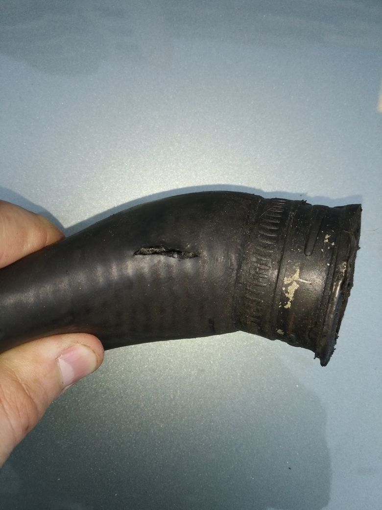

Ieri MOSul a facut o mica buba pe care, cinstit sa fiu, a anuntat-o cu ceva timp inainte ! In urma cu vreo 3 saptamani, la o vulcanizare fiind, imi zice omul de acolo "Vezi ca iti pierde antigel". De curiozitate, se uita el pe dedesubt si cica ar pierde pe la un colier de la furtunul mare de sub galeria de admisie. Ete na ... "picura picura dar s-o opri la un moment dat" mi-am zis. Ce-i drept, nivelul din vasul de expansiune nu a scazut vizibil. Saptamana urmatoare am avut o deplasare de cca. 1000 km prin Sibiu si imprejurimi, forja pe autostrada, Dealul Negru, Valea Oltului, tot tacamul. Coafura a rezistat, nici o problema. Ehhh, ieri cand am parcat in spatele blocului, nu mica imi fu mirarea cand m-am trezit cu o balta de antigel sub masina.
Vinovatul a fost identificat:
Este vorba de furtunul mare, cel care intra in pompa de apa. Este singurul furtun pe care nu l-am schimbat pana acum si, dupa aproape 20 de ani de viata, si-a zis ca e de ajuns si a bubuit. Fie ca el :)
Din fericire instalatia nu a ramas complet fara lichid, prin urmare nu ma astept sa vad prea curnand o granitura de chiulasa. Singura problema e ca nu ma astept sa gasesc pe undeva furtunul asta deci va trebui sa caut ceva asemanator

Nici la radacini? Eu am schimbat un furtun din asta de 3 ori acum 1 an pana cand am luat original. Cele de prin magazine erau facute pe vapor si crapau intr-o saptamana sau 10 zile :lol:
La Radacini figureaza ca ar fi ... posibil ! Insa cu verificare de stoc si livrare in 3-10 zile. O sa incerc sa dau de ceva cat de cat asemanator, as prefera un furtun de silicon. Pozitia este cat se poate de tampita si nu e o placere sa il schimbi. Varianta @vapor iese din discutie, prefer sa astept :) .
Recomand silicon... este usor mai scump dar merita, bine ca nu ti a pocnit in reprize, dadeai de altele.😒
Ah da, acum mi-am adus aminte. Exista firme care fac furtune pe comanda de diverse caracteristici. Asta in caz de nu gasesti prin alte parti.
