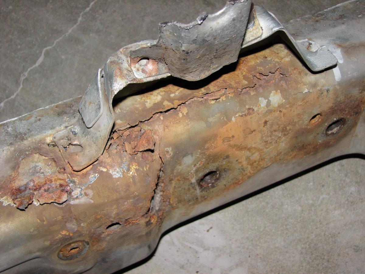

Salex Posted July 16, 2013 Chiar vrei sa afli ? Schimbarea trager-ului a fost din motive ... de rugina ! Am poposit pe o bordura ascunsa sub un morman de zapada in urma cu vreo 4-5 ierni. Pe moment nu au fost semne vizibile de deteriorare insa zeama de sare cu care ne-au obisnuit drumari si-a spus cuvintul (iarna asta, parca, in mod deosebit). Evident ca, in urma loviturii, protectia trager-ului a fost puternic afectata insa, atunci, nu mi-a trecut prin cap sa fac investigatii serioase. Asa e in vie, cum zice frantuzul. Desi trager-ul putea ramine pe masina, nefiind pusa in pericol sustinerea radiatoarelor, am oroare de tot ceea ce inseamna rugina. Asa ca am profitat de intrarea in service pentru a scapa MOS-ul de o pata ... de rugina de pe obraz . O poza cu vechiul trager. Share this post Link to post

mirceajo Posted July 18, 2013 la cum arata trager-ul , chiar era un must schimbarea lui. buna miscare cu ocazia evenimentul de restaurare Share this post Link to post
Salex Posted July 18, 2013 Jigodia, ca nu pot sa-i spun altfel, nu s-a vazut aproape deloc pina la demontarea spoilerului. Decizia de a schima trager-ul a aparut in urma schimbului de motor din primavara; cu masina pe elevator am zarit ceva rugina, fara a putea vedea dezastrul in toata "frumusetea" lui. Norocul meu ca sint destul de radical si am achizitionat piesa (tragerul) din Martie. Altfel, la dezechiparea masinii cred ca as fi avut un soc destul de mare. Asa, cu ideea fixa de a face schimbarea, impactul a fost mult mai mic . Lucrarea merge destul de bine, mult mai bine ca la vopsirea anterioara. Am insistat sa fie demontat parbrizul si montat de-abia dupa vopsirea ramei. O miscare foarte foarte bune (lauda-ma gura ...) intrucit am avut posibilitatea de a curata foarte bine de rugina cadrul parbrizului. Culmea coincidentei ... sau nu ... am schimbat parbrizul de 3 ori. Tot 3 au fost si locurile foarte afectate de rugina. Am mai purtat discutia asta, suspectez lipsa de grija din timpul inlocuirii parbrizului, afectarea serioasa a vopselei si stratului protector de grund si lipsa remedierii inaintea montarii noului parbriz. De data asta am curatat totul pina la tabla (stralucitoare !) si am aplicat cu mina mea 2 straturi de grund epoxidic cu continut ridicat de zinc. Probabil ca Luni/Marti se va finaliza vopsirea dupa care urmeaza asamblarea finala. Din pacate, am impresia ca voi avea o surpriza. Desi trager-ul s-a potrivit perfect in partea superioara (capota, aripi, faruri) ceva nu pica tocmai bine in cazul spoilerului. Imi lipsesc vreo 5 mm. nu imi dau seama de unde poate sa provina aceasta abatere ... Inclin sa dau vina pe piesa insa nu am apucat inca sa masor cotele din manualul de reparatii a caroseriei. Probabil ca voi face asta miine. Share this post Link to post
