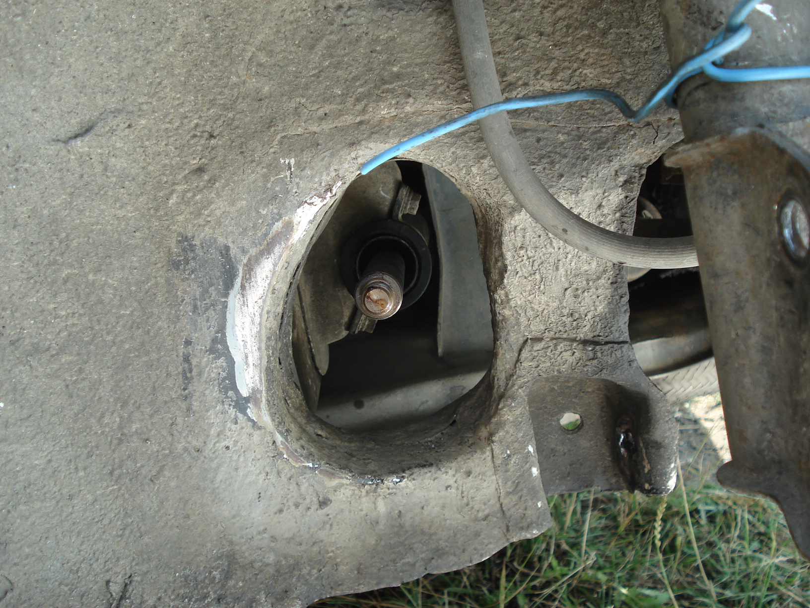

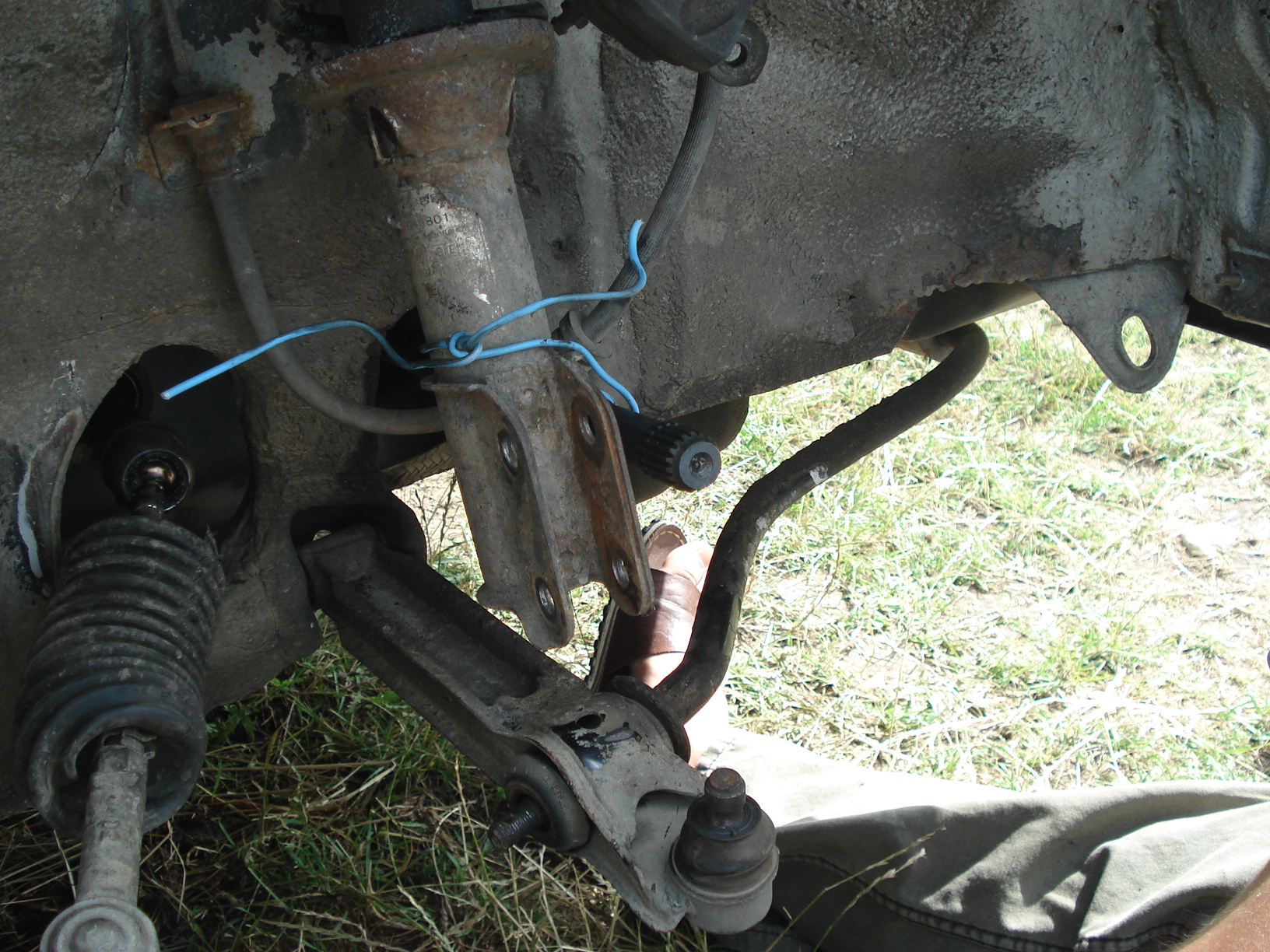

-indepartat colierul din sarma care tine burduful pe caseta de directie

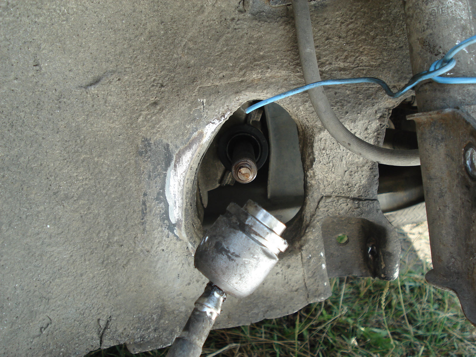

-desfacut rotula bieletei de directie de la roata
-indepartat protectia din plastic de pe capatul celalat al bieletei
-desfacut bieleta din coloana de directie (aici am avut noroc cu un mocs (parca asa ii zice)..nu am avut nici o cheie atat de mare si nici cheia franceza nu merge)

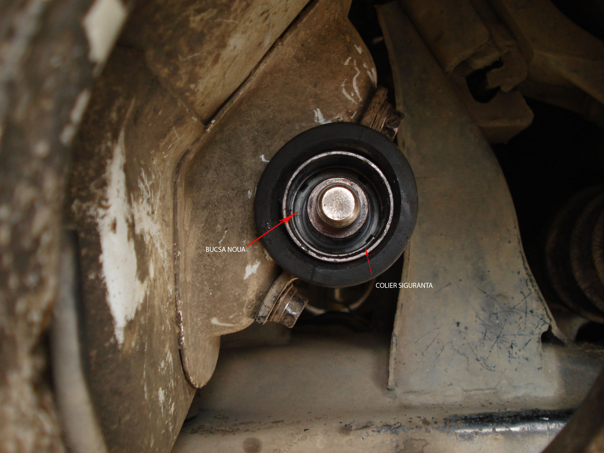

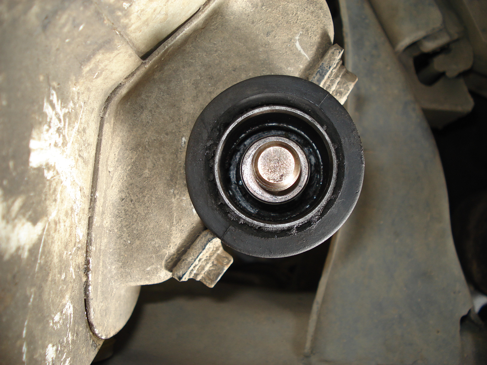

Acum se vede bucsa veche.

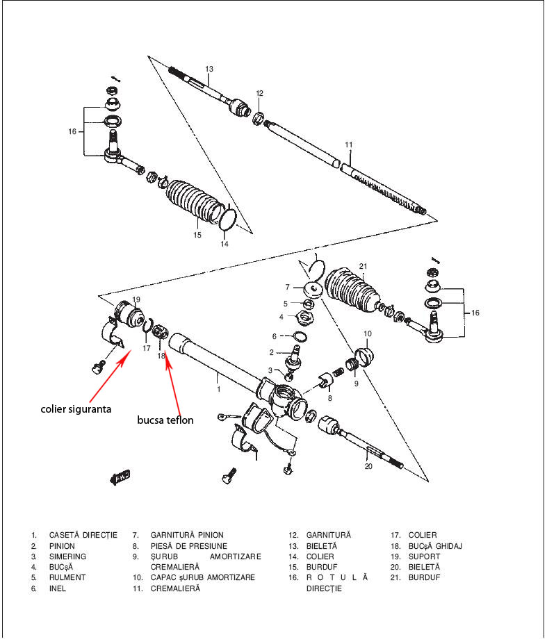

Mare atentie la acel colier de siguranta (prezent in schema de service) care tine bucsa sa nu iasa afara.Daca il ratati singura metoda prin care o sa reusiti sa scoateti bucsa va fi prin spargere/taiere,etc cu multa risipa de timp si multi nervi.Probabil ca si la montare va fi foarte greu sa sara bucsa peste acel colier.Acel colier de siguranta iese foarte usor afara,se impinge cu o surubelnita dreapta pana iese dupa sant.La fel se procedeaza si la montare.
-Am incercat sa prind bucsa cu niste carlige facute din electrozi..o metoda foarte grea,deloc usoara.Dupa ce am ratat de cateva ori mi-a venit o idee.Am cautat un holsurub lung si cat mai subtire pe care l-am infiletat intr-o margine a bucsei.Am prins cu un cleste de holsurub si am inceput sa fortez bucsa spre exterior in timp ce "ajutorul" vira maxim volanul cand spre stanga cand spre dreapta,astfel coloana de directie ajuta la impingerea bucsei spre exterior.Surpriza..efectiv bucsa a iesit foarte,foarte usor..cateva curse a coloanei de directie au aruncat-o efectiv afara.
Montarea bucsei de ghidaj relativ simplu.Bucsa trebuie unsa cu putina vaselina pe exterior si interior.M-am uitat muuuult si bine dupa proeminentele din caseta de directie pe care ar trebui sa intre bucsa.Nu sunt!(cel putin la mine nu)Am folosit din trusa de tubulare aceea care este folosita la bujii astfel ca era destul de buna cat sa impinga bucsa fara probleme si sa incapa si coloana de directie.In timp ce bateam usor in tubulara,"ajutorul" tragea de volan spre dreapta ca sa impinga si coloana de directie impreuna cu bucsa in caseta.Nu cred ca este recomandat sa se impinga bucsa cu ajutorul unor surubelnite (se poate deteriora).O bucata de teva in care poate sa culiseze coloana de directie este la fel de buna.
Am montat inapoi colierul de siguranta,bieleta in coloana de directie,protectia de plastic si burduful.Timpul necesar:maxim 2 ore cu tot cu pauze dese de cafea si tutun.Cu toate acestea trebuie tinut cont ca este un element de siguranta si se presupune un mod de lucru cat mai lejer..fara graba.Nu uitati de acel colier de siguranta (piesa 17 in schema) la montare,se poate intampla sa arunce bucsa de ghidaj afara din caseta de directie..cu o modificare brusca a directiei in trafic!

Urmatoarea aproape 60% e piesa de presiune.Nr.8 din schema de la prima pagina din topic.Piesa se gaseste in magazin la un pret modic,dar nu se gaseste arcul. Alta posibilitate ar fi sa fie dusa cremaliera (e o posibilitate daca bucsa nu a mai tinut unde trebuie cremaliera)..ceea ce duce inevitabil la schimbarea casetei :mrgreen:
