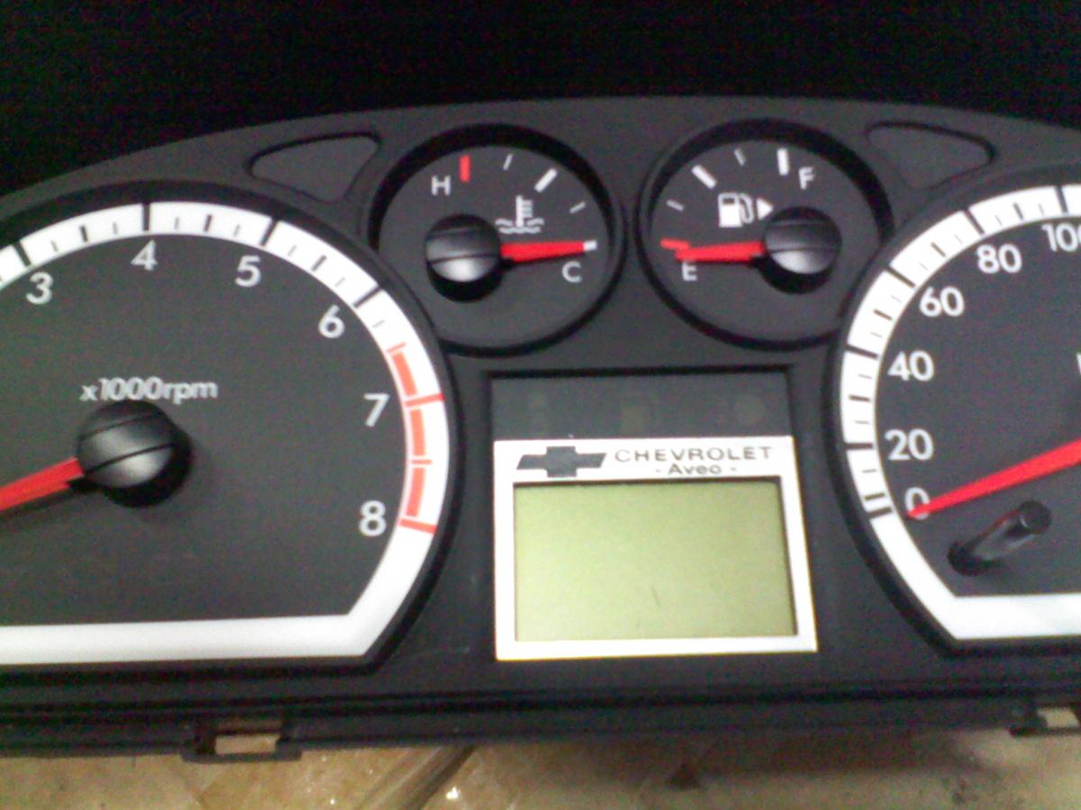

salutare tuturor, dupa ceva ani in care masina a fost in posesia tatalui meu, am facut operatiunea CB, si ca sa fie ca la carte am facut rost si de buton + tija
inca o data spun, si stiu ca repet mai multe postari, mii de multumiri codeman !

Salut am facut si eu mosmanda... am facut o tija dintr-un surub de 6 cu o gauria in el si insurubat alt surub mai mic in el ca sa imi apese pe acel buton din spatele placi. Aveti grija eu nu am avut ca altii display-ul in sloturi la mine era lipit direct pe placa si a trebuit sa dezlipesc toti acei 20 de pini si si apoi sa dau jos PCB-ul ca sa pot monta tija facuta si butonul pe PCB.

Am decupat si eu plasticul de pe display, am gasit de cumparat un microcontact identic cu cel de la kilometri, am improvizat un buton si am gaurit geamul si folia. Am remontat si totul este OK. Am insa o problema. La mine nu exista senzorul de temperatura externa (din bara fata), s-au nu il gasesc??. Pe afisaj imi apar liniute ce palpaie. Senzorul de temperatura este de fapt un termistor de 2.2 K tip NTC. Daca stie careva unde se leaga in bord?
