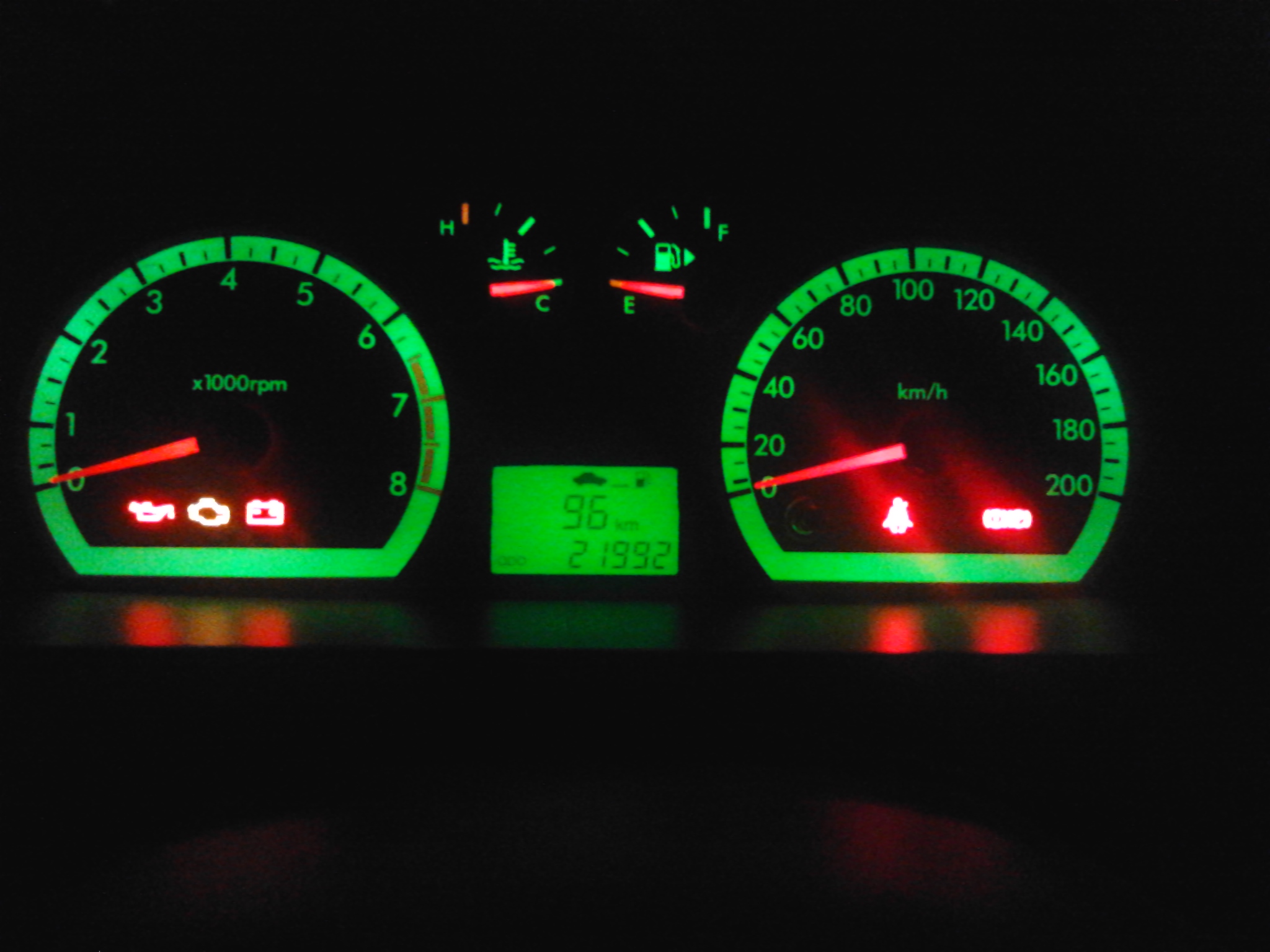

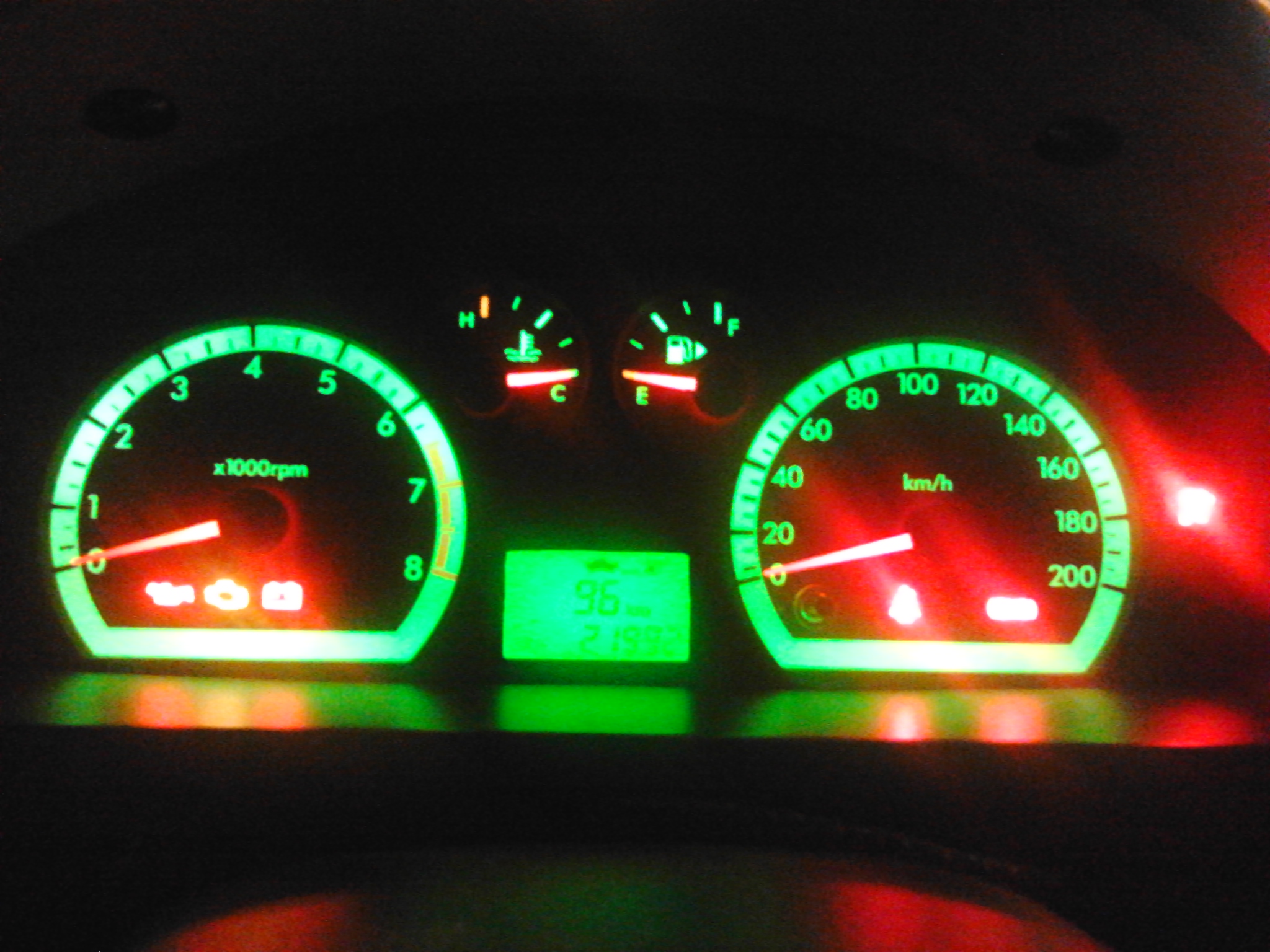

Am decupat si eu plasticul,am pus o rama frumoasa intre el si ecran(argintie... confectionata de mine) si am reusit sa fac si legaturile in spate pentru shimbatul functiilor afisate. Am preferat varianta cu lipitura prin spatele placii,am pus o rezistenta de 1 kohm si merge brici. Un mic dezavantaj: apasari multe fiind diferite combinatii deoarece un buton are trei functii si celalalt patru.

Am facut astazi operatiunea dar trebuie sa recunosc ca am dat rateuri la maxim. Am luat un microcontact de la o instalatie de brad stricata, "Batul" a fost facut din textolit, la un strungar. Am gresit la gaurirea foliei si se vede urat dar vad eu cum remediez.

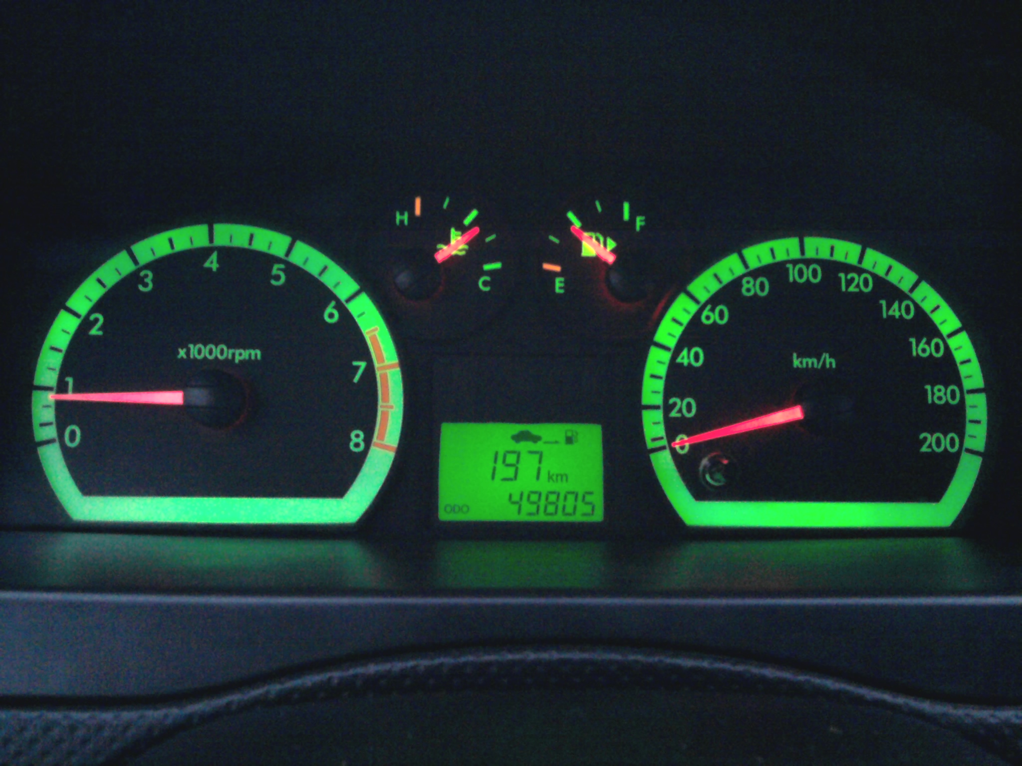

@ Codeman. Foarte tare, mai lipseste senzorul de temperatura si e complet. Si nu am putut sa nu observ ODO tau, 192 000 km :D ? Am vazut bine ?

Am reusit si eu sa fac modificarile. Am confectionat si eu o tija a[roape identica, am avit acces la un strung si alte chestii, iar microcontactorul l-am luat de la un aparat de cafea! Mai ramane treaba cu senzorul de temperatura, daca m-ai aveti noutati va rog sa le postati! mersi bafta la modificari daca aveti intrbari pot sa va ajut ca am facut recent modificarile
