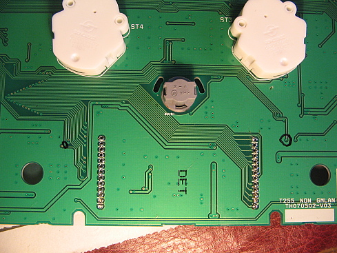

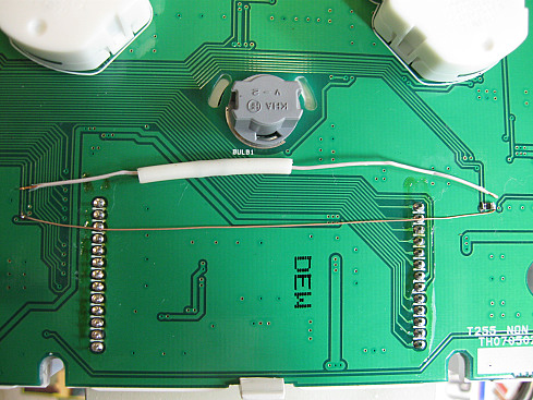

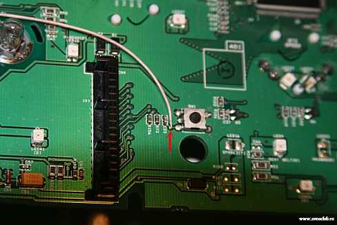

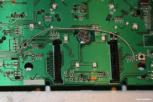

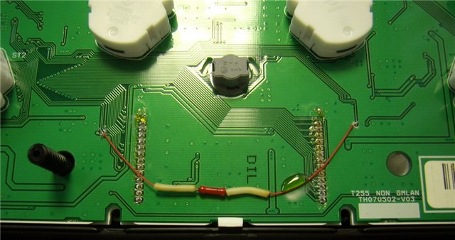

Eu nu sunt adeptul montarii unor alte butoane prin masina pentru functiile suplimentare care le da CB. Am cautat pe net si am gasit ceva. Acum ma intereseaza daca cineva care se pricepe la electronica imi poate spune daca legaturile din pozele urmatoare sunt facute corect. Se pare ca ce au vrut baietii sa faca (ei spun ca au reusit), a fost sa transfere si functiile respective prin butonul de la ODO
Share on other sites

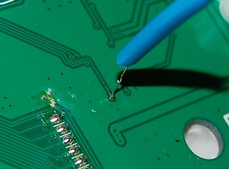

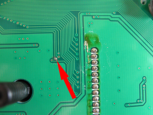

vezi ca pozele alea sunt pentru variantele la care se poate demonta lcd-ul
exista si varianta de a face conexiunile pe spatele placii fara a fi nevoit sa demontezi ecranul (genul de lipitura o vezi in ultima poza)
doar ca trebuie pusa si o rezistenta pe acolo
nu are de ce nu functioneze, doar legi masa lipsa de la butonul lipsa la masa ODO
dezavantajul e doar numarul mare de apasari pentru a obtine combinatia preferata a functiilor dorite

Eu sincer nu il vad ca pe un dezavantaj. Decat sa fac alte modificari, sa pun alte butoane... Nu prea m-ai lamurit cu rezistenta aia "pusa pe acolo" asa ca mai astept raspunsuri pana sa ma apuc de treaba

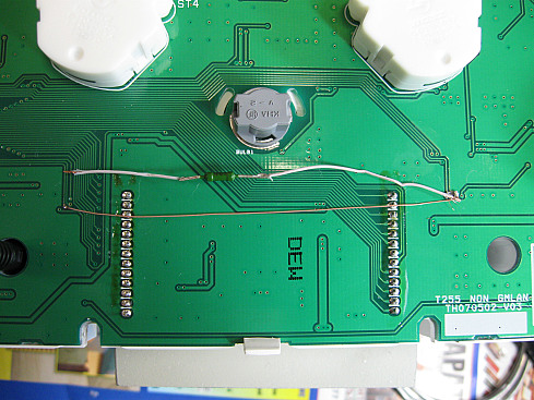

intre cele 2 mase legi o rezistenta (de cred de 1 kOhm) in serie
vezi poza a4a atasata de mine
ignora partea de jos, de este trasa peste pini de la lcd
vezi mai multe informatii pe postul rusilor in Reply # 841 din May 29, 2009 , 10:30:43
