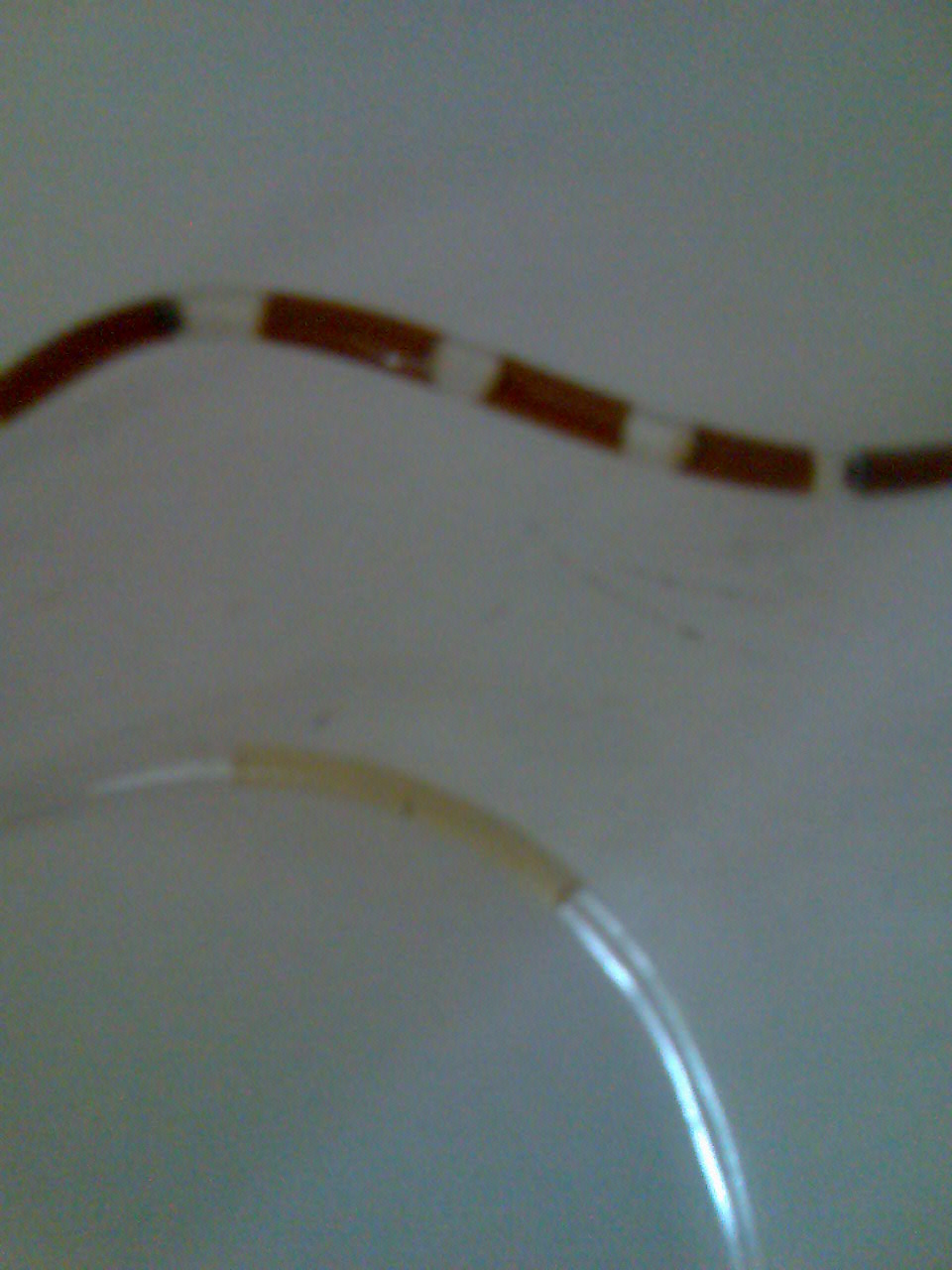

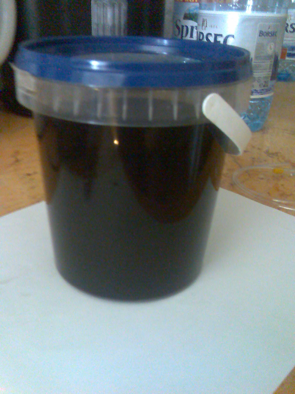

Sa mentionez si eu experienta mea...
- facut revizie la service de reprezentanta, manopera cu un pret exorbitant
- din cei 4 litri adusi nu mi-au returnat nici o cantitate de ulei desi baia are aprox. 3,87 litri (motor 1,4)
- verificat dupa cateva zile, aveam lejer 1 cm peste limita
- urmat sfaturile de mai sus si scos prin joja cu seringa aprox. 1 litru ca sa fiu in zona max. (pe joja)
- parcat masina pe o suprafata perfect dreapta, astept 2 ore sa se scurga complet uleiul dupa care revin cu masurarea nivelului
- uleiul scos este negru nicidecum semanator cu originalul care e deschis
- sunat la service pt. relatii, lipsa sef atelier (caruia ii spusesem de acei 3,87 care trebuie bagati si nu mai mult, raspunsul a fost ca nu e nicio problema) astept sa revina cu un telefon
Parerea mea ca pot exista 2 cauze a acestui schimb neprofesionist de ulei:
1. nu s-a asteptat scurgerea completa a uleiului, normativul cuprinde 2,4 h pe revizie, la mine a durat exact 50 minute
2. s-au turnat 4 litri de ulei nou peste cel putin 1 litru de ulei vechi sau, Doamne fereste, mi-a fost turnat partial ulei nou sau direct alt ulei vechi
P.S. Am adaugat 2 poze cu uleiul nou si cel scos alaturi de cantitatea extrasa din baia de ulei.

Daca amesteci 3 litri de ulei nou cu un litru de ulei vechi, nu va fi asa mizerabil, nu ti-a facut schimbul, parerea mea. Uleiul cu motorul cald se scurge in 5 minute, nu are a face timpul de 50 de minute.

Dupa culoare, cu acel ulei s-a spalat motorul prin adaos de Flush-Motor. Eu n-as mai porni acel motor !

Daca e ulei uzat, risti mai putin, dar daca e cu Flush in el, termini motorul, iar ei o sa se scuze ca au pus uleiul pe care l-ai adus tu. Eu as goli uleiul in parcare, fara sa mai pornesc motorul. Ala e ulei de dat pe gard de lemn.
Daca vrei sa rezolvi cu ei, mergi cu alta masina la seful lor si ii arati uleiul scos din motor si factura, sa vina ei cu platforma, pe costul lor, sa-ti duca masina la service.

Radacini Motors Braila...uleiul achizitionat de mine din comert 5 litri era identic (miros + vascozitate) cu cel achizitionat si pus de Gold&Platin Galati (4 litri) la revizia de anul trecut, inca mai am 1,5 litri din ce le-am dus in bidonul de 5 litri . La plecarea de la revizie le-am cerut si bidonul folosit, cel de 4 litri, care evident mai are un strop scurs de pe pereti.
P.S. Am schimbat pozitia masinii si am revazut dupa cateva ore nivelul ulterior scoaterii a aprox. unui litru de ulei...acum nivelul e intre minim si maxim!
Edited by starsteel

Subscriu, pare ulei cu cel putin 10000 de km rulati! fie ti-au completat peste uleiul vechi cu ceva, fie nu l-au schimbat deloc. Filtrul e schimbat?

Teoretic filtrul e schimbat le-am adus un Mann se vede codul de bare asa ca e usor de verificat...l-am achizitionat de la magazin Frontal. Ei nu cred ca folosesc filtre Mann in mod sigur au repere coreene. O parte cel putin din ulei am vazut cu ochii mei ca au scurs din masina nu stiu insa cat si ce au pus...bidonul dus de mine era identic cu ce aveau ei.
P.S. Vizualizand de pe un laptop am posibilitatea ca prin miscarea capului sa vad cele 2 nuante una extrem de inchisa care pare neagra si cea reala care e totusi maroniu inchis...vorbesc de poza cu furtunasele!

Pe joja nu e extrem de edificator, pot sa spun chiar ca maroniul nu e extrem de inchis ci chiar spre deschis...au facut si astia joja aurie nu-ti poti forma o culoare extrem de clara, oricum negru sigur nu este!

Scuze ca ma bag, insa daca pe joja are culoarea aia pe care o specifici tu, dupa parerea mea nu are cum sa coincida cu uleiul din poza pusa de tine.
Acum, tu stii mai bine ce si cum, insa din cate stiu eu, uleiul pus nou are o culoare maroniu-aurie...Mai mult maroniu :D

Pana la urma cred ca o cantitate mai mare in vas e ceea ce se vede iar picatura ce se scurge de pe joja e asemanatoare...in soare o vezi oricum mai deschisa. O sa ma duc luni la service sa vedem care e rezolvarea.
Share on other sites
M-am prezentat astazi la service mi-au spus ca nu e problema cu culoarea, facand constatarea pe joja; m-am convins vizualizand uleiul cu adevarat negru schimbat din motoare si uleiul tocmai pus intr-o masina ce a fost scoasa din service. Diferentele nu sunt semnificative, dupa ce am scos aprox.1 litru, conform nivelului de pe joja ce este la jumatate dintre max. si min. imi mai trebuie 0,5 litri pt. a fi la nivelul maxim asa ca o sa-l completez cu 0,5 litri ulei nou.

Inseamna ca tre' sa-ti cumperi alta camera foto :)
