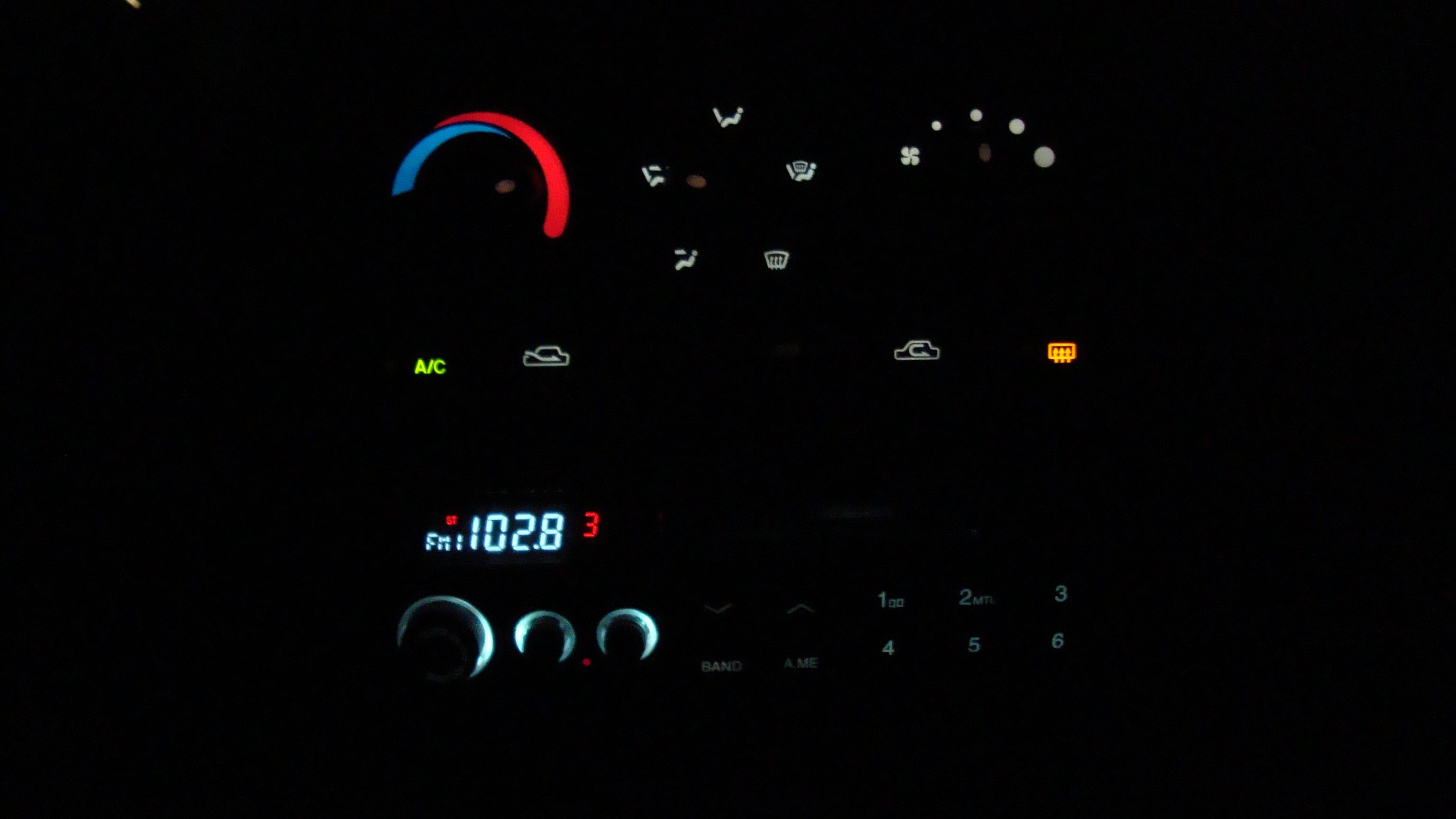

Cam asa va arata comanda pt aeroterma la mine seara, cu rosu cadranele din poza, la temperatura la rece albastru, la cald rosu si la mijloc alb. Si la recirculare aer si aer proaspat leduri albe. Oricum cu cadranul care il cerusem mai sus, am rezolvat, aveam nevoie doar de simboluri, si sper ca zilele astea sa printez ceva frumos si sa inlocuiesc asta neagra din poza si sa arate bine si ziua. (legat de imprimat, oare merge bine la o imprimanta laser pe o folie mai tare? Poate mai fac niste incercari si pe acasa, dar oricum poza vreau sa o fac la un Arexim, sa fie mai "profi"). Stiu ca nu prea se vede cine stie ce in poza cu ledurile, dar arata binisor :) Altadata poate ma bag si la ceasuri, dar mi-e un pic "asa", tinand cont ca am sigiliul pe ele :)
PS: la aeroterma ar arata la fel, numai ca nu ar mai fi cadranul pe suport negru, ci gen ultima poza, simbolurile ramanand la locul lor :)

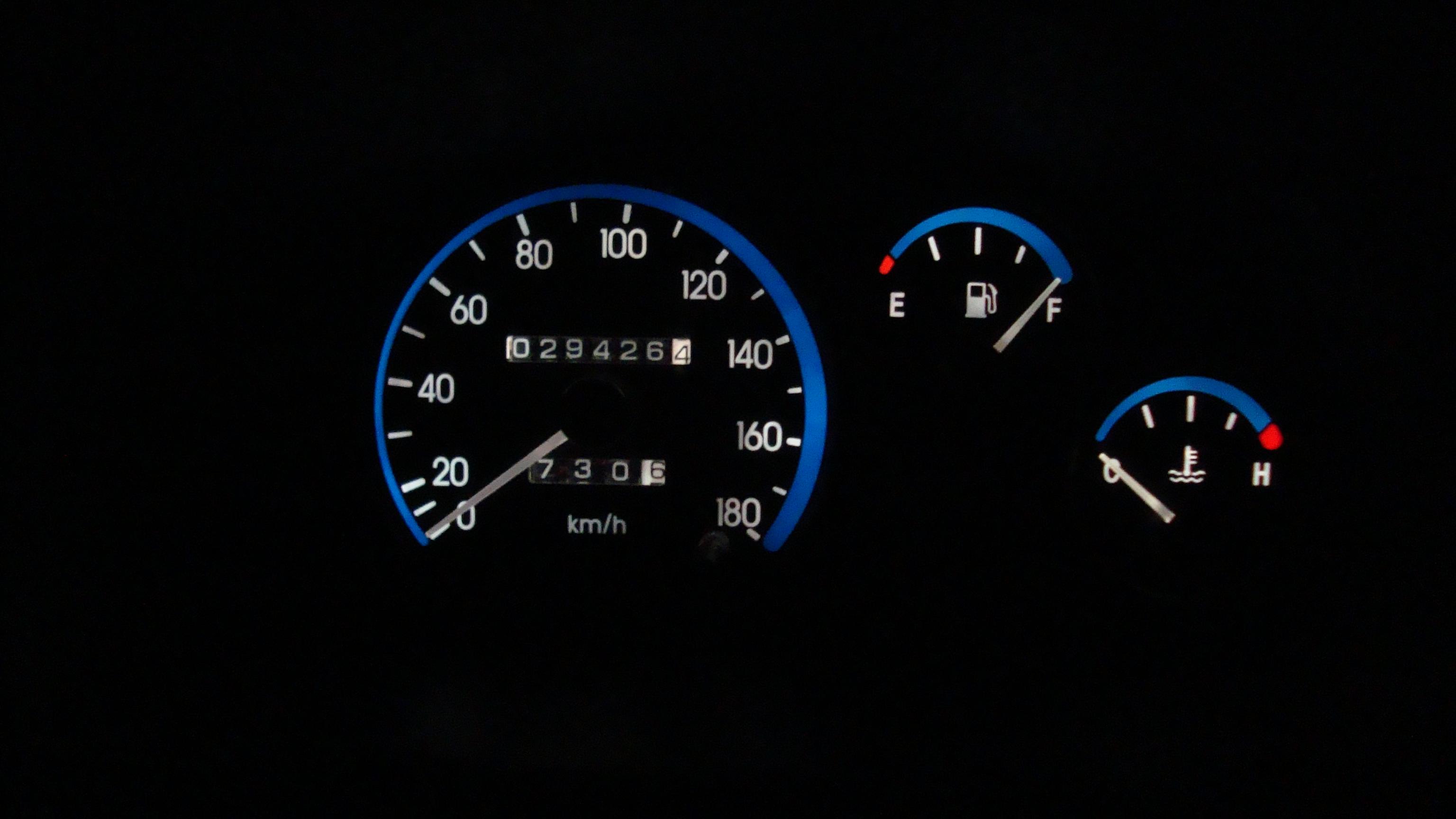

La aeroterma inca 2 leduri de lipit si termin...o sa fie de efect > :) parerea mea... Iar la ceasurile din bord, am reusit macar la o jumatate sa obtin o lumina cat de cat uniforma. Mi-am mai luat niste leduri albe si zilele astea mai incerc. Oricum partea rosie de la ceasuri cred ca ramane :) (ledul albastru din poza a fost pus pt ca nu aveam alt led la dispozitie si sa nu fie intuneric pe o parte a cadranului :D ; se vede asa ca nu am dat deloc cu pila pe lupa si se vede lumina focalizata)
Arata bine numai ca cel putin din poza tot ai umbre la 100 si dupa 160 poate gresesc eu tot ce e posibil. Spor la treaba in continuare.
P.S. daca tot ai inceput sa pui u leduri nu ai putea sa mai pui unu jos ca sa lumineze tot :-?

Eu eram bucuros doar ca am reusit sa scot umbrele din partea dreapta =)) Am facut acum un led custom made facut din 4 leduri cu unghi mare de dispersie, si se vede alb calumea de tot. Problema e ca nu am folosit si rezistenta si tremura lumina cand e masina pornita :| , in rest lumina e puternica si uniforma si ...foarte alba. Sa va spuna Nicu (ing3r) daca i-a placut :P (sau poate facem niste poze si le punem aici)

... Problema e ca nu am folosit si rezistenta si tremura lumina cand e masina pornita :| , in rest lumina e puternica si uniforma si ...foarte alba.
Problema nu este rezistenta, este turatia variabila si variatia tensiunii generate de catre alternator. Ca sa scapi de efect (nu de cauza), iti trebuie un condensator pe circuitul de iluminare, nu de alt rezistor.
Ca tot promisesem de mult poze... deci fundalul e de parca ar fi varsat cineva vopsea peste tot. Inca nu stiu sigur daca voi lasa asa, dar in caz ca ma razgandesc, pur si simplu inlocuiesc foaia de acolo cu alta. (oricum trebuie pusa peste o bucatica de scotch sa fie protejata mai bine; apropo foaia pe care am imprimat e foaie de calc) Acum...sa vedem impresii, sunt sigur ca nu toti vor zice ca am procedat bine, ca am ales modelul prost, si le-as da dreptate un pic. Dar acum, mai vad eu dupa Craciun, ca sincer...m-am plictisit sa merg fara bord de atata timp =)) Cine se urca cu mine in masina..."ce i-ai mai facut ma?"

Arata bine :) ... poate explici si tu in putini pasi cum ai facut .
Arata foarte bine in a treia poza, dar spune-ne ce ai facut? Ca parca ar fi trei modele diferite. Pe care l-ai pus in practica?
nu sunt 3 modele este 1 si acelasi numai ca prima pozaste facuta ziua fara sa fie aprinsa pozitie, a doua este facuta ziua cu pozitia aprinsa si a trea este facut noaptea.
