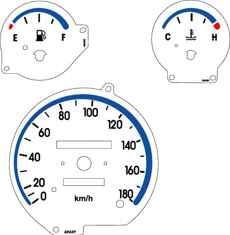

Alte modele nu a mai facut nimeni??? Acuma ca tot avem sablonul ( care e la aceleasi marimi cu ceasul din bord...sper ) ...

Le vectorizezi si le decupezi pe un material gen plexiglas. Bine e sa o faci pe o masina laser ca sa decupezi si autocolantul tot atunci. Erau bune niste cote.
Dezvolta ideea pls :D
cine poate sa faca asta? cu cat? detali pls (daca se poate)

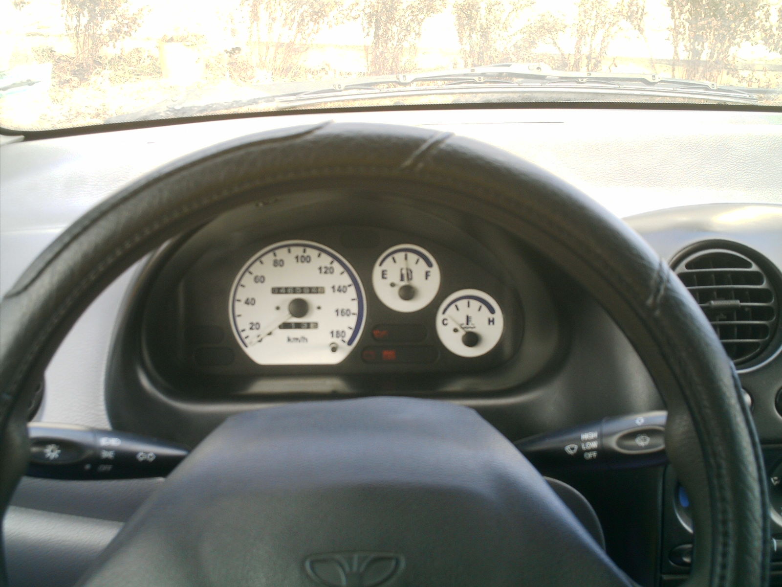

Eu am ceasuri albe pe Matizul meu cu filtru albastru Borla pe becuri  <img src= "> :banana: ... se vede beton! M-au costat 500 ceasurile si 200 mii manopera montatului bordului (desfacut si pus inapoi). Sunt facute in Iasi la Metalco! Sistemul prin care se fac ceasurile in felul acesta e urmatorul: se scot ceasurile, apoi se razuieste culoarea neagra de pe ele dupa care se ataseaza noul aspect, matritele albe! Eu unul dupa cum am zis am schimbat si culoarea luminii becurilor de la ceasuri in albastru ca la VW Borla, Passat, Golf (aproape acel albastru -- este un pic mai deschis si mai difuz). Se folosesc becurile din fabrica peste care se pune un filtru de culoarea dorita ... gata treaba =D> :lavolan:
P.s.: Nu faceti treaba asta acasa! E dificil cu repozitionarea exacta a acelor pentru benzina, temp si kilometraj! Acele trebuie scoase de acolo cand se scoate panoul ceasurilor! Cel de la kilometraj trebuie pus pe pozitia zero (asta nu ar fi mare chestie), insa acul de la benzina trebuie pus exact pe pozitia care era! Si nu se poate urca cu mana mai sus sau mai jos pana la gasirea pozitiei corecte deoarece exista riscul de a se da peste cap motorasul, si de aceea te chinui ceva pana gasesti pozitia X( ! De fiecare data tre` sa pornesti motorul si eventual sa faci o tura doua ca sa vezi daca ai gasit pozitia corecta! E un pic mai dificil aici! La mine mesterul a facut treaba asta de cateva ori pana a iesit bine!

Daca ai pus filtre pe becurile clasice esti departe de albastrul de la VW mai mult ca sigur! Matizul are din fabrica caciulite albastre pe becuri.
Soran, becul a fost acoperit in intregime cu filtru albastru de acel gen, plus ca se intensifica albastrul probabil prin ceasurile albe care au linia aceea cursiva si cifrele si tot ce e scris pe ceasuri de culoare albastra (lumina pe acolo iese in prop. de 90 %)! Daca vrei sa crezi bine, daca nu, NU!

Pune si tu niste poze sa ne convingem...
Uite promit ca am sa fac .. si am sa fac si ziua poza si noaptea! ... Sa vezi ambele situatii :D :P

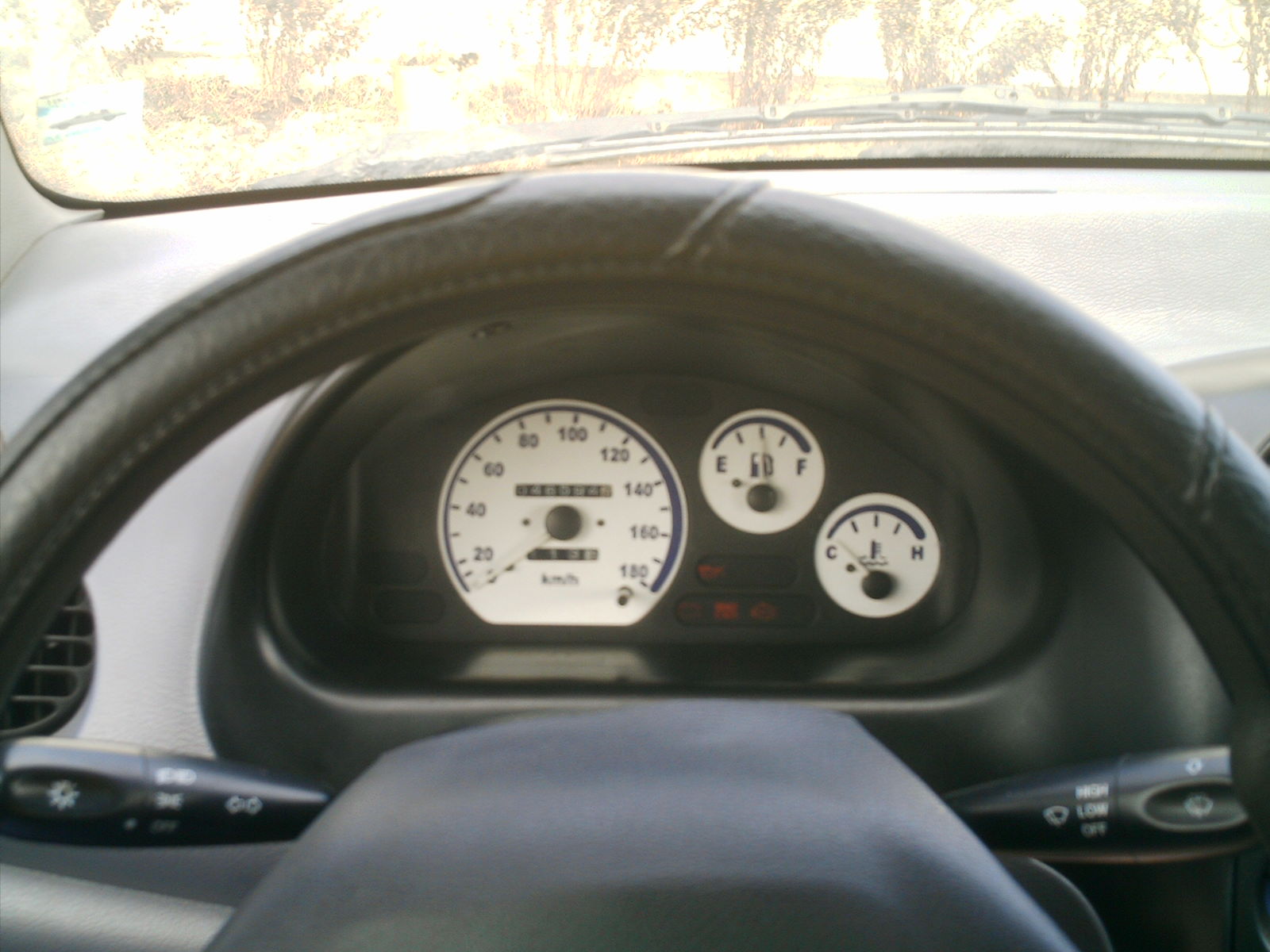

Poftim pozele promise:

esti foarte tare , frate... cum mai vezi matale acele, daca le-ai lasat tot albe??
Super tare,dar caciulite din alea albastre de unde ai luat?
te rog pune poze si noaptea sa vedem daca se vede ca la mine la masina :P

Mi-am facut si io o "matrita" sa ii zic asa,dar vreau sa va intreb ce fac mai departe...Nu stiu cu ce s-o imprim si mai ales pe ce fel de material...De imprimat ma gandesc ca ar trebui imprimata de o imprimanta cu laser,nu?Sau macar sa trimit matrita cuiva care poate sa mi-o imprime si mie ca lumea...
[-O< Help me please,ma descurc sa le "montez" dar vreau sa stiu ce si cum!

Pe ce l-ai listat pana la urma? Care sunt dimensiunile??
laser print pe hartie mai groasa, de 140g/metru patrat, cu film transparent peste hartie. Cu toate ca este foarte groasa hartia, se vede urat prin ea, apar umbre de la mecanismul Kilometrajului
dimensiunile astea sunt: http://www.gmclub.ro/forum/index.php?act=A...ost&id=2184
dupa care redesenate vectorial in Corel...
