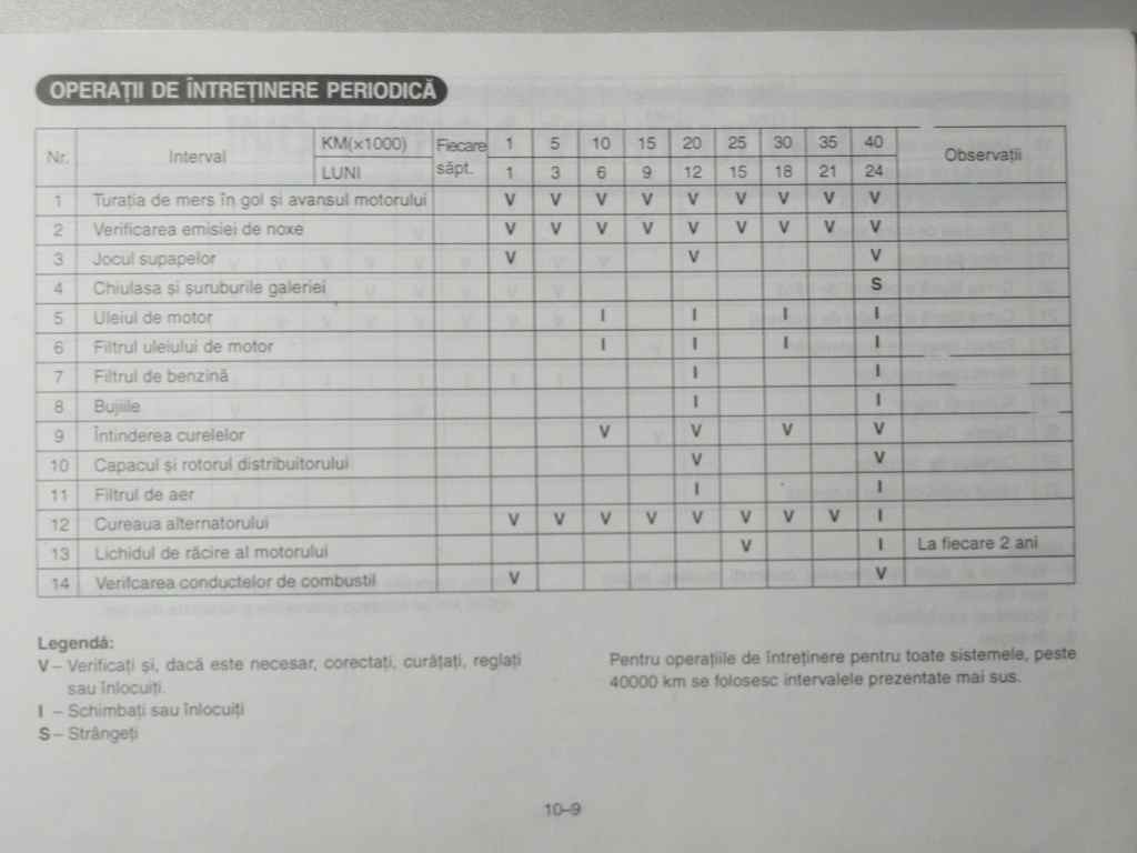

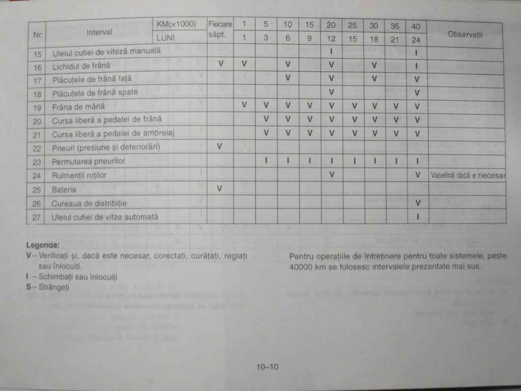

Operatii de intretinere periodica
Turatia de mers in gol si avansul motorului - se verifica la fiecare 5000km sau 3 luni
Verificarea emisiei de noxe - V(5000km/3 luni)
Jocul supapelor - V(20000km/12luni)
Chiulasa si suruburile galeriei - se strange la fiecare 40000/24luni
Uleiul de motor si filtrul - se inlocuiesc la fiecare 10000km/6luni; In conditii de utilizare intensa (cum ar fi mersul in bucuresti), se inlocuiesc la 5000km/3luni.
Filtrul de bezina - I(20000km/12luni)
Bujiile - I(20000km/12luni)
Intinderea curelelor -V(10000km/6luni)
Capacul si rotorul distribuitorului - V(20000km/12luni)
Filtrul de aer - I(20000km/12luni)
Cureaua alternatorului - V(5000km/3luni), I(40000km/24luni)
Lichidul de racire al motorului - V(25000km), I(40000km/2 ani)
Verificarea conductelor de combustibil - V(40000km)
Uleiul cutiei de viteza manuala - I(20000km/12luni)
Lichidul de frana - Se verifica saptamanal, se inlocuieste la 2 ani
Placutele de frana spate - V(10000km/6luni)
Placutele de frana spate (saboti) - V(20000km/12 luni)
Frana de mana - V(5000km)
Cursa libera a pedalei de frana - V(5000/3luni)
Cursa libera a pedalei de ambreiaj - V(5000/3luni)
Pneuri (presiune de deteriorari) - V(saptamanal)
Permutarea rotilor - la 5000km/3luni
Rulmentii rotilor - V(20000/12luni), vaselina daca e necesar
Bacteria - V(saptamanal)
Cureaua de distributie - V(40000/24luni)
Uleiul cutiei de viteze automata - I(40000/24luni)
Agenda:
V - verificarti si, daca este necesar, corectati, curatati, reglati sau inlocuiti
I - Schimbati sau inlocuiti
Adica: V(5000/3luni) =verificare la fiecare 5000km sau 3 luni, oricare conditie apare prima.

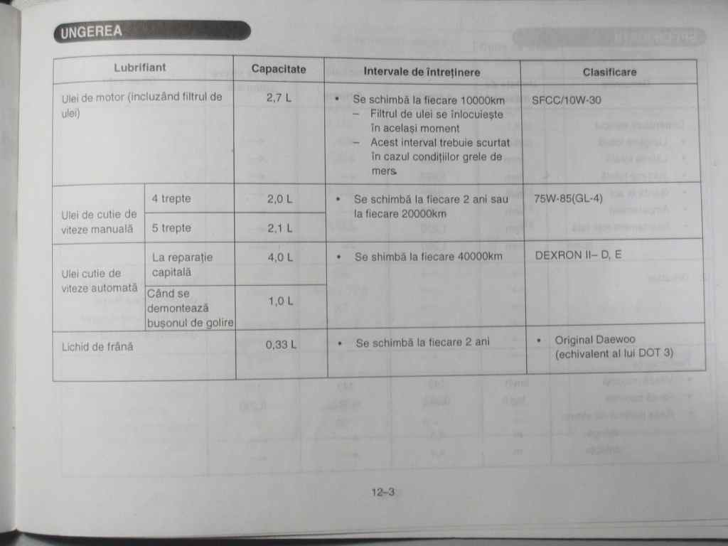

Ungerea
Ulei de motor (incluzand filtrul de ulei): 2.7L, SFCC/10W-30.
Ulei de cutie de viteze manuala - 2.1L, 75W-85(GL-4)
Lichid de frana - 0.33L, DOT3

pozele din manualul de la aztec, ca sa se inteleaga mai bine:
