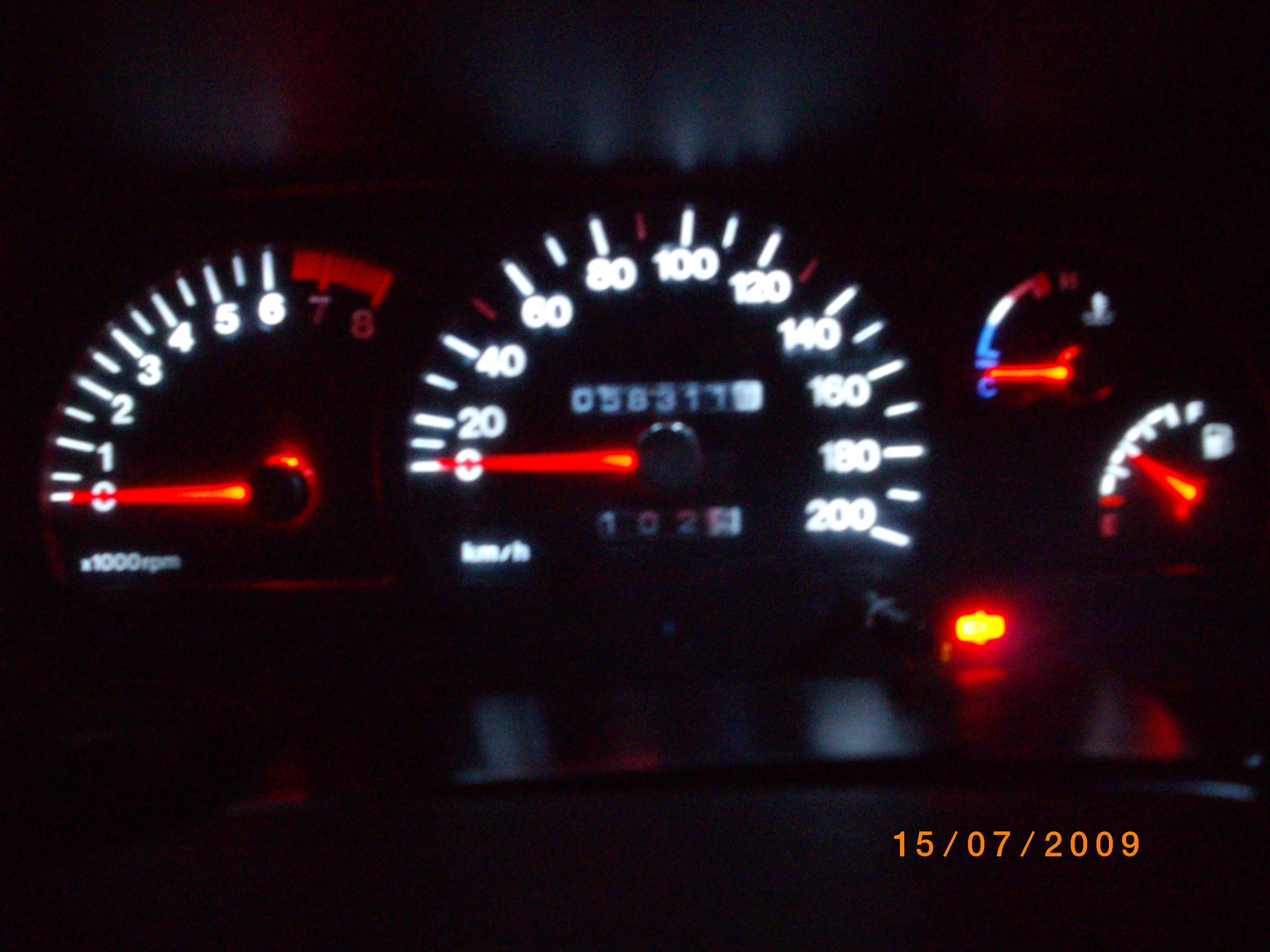

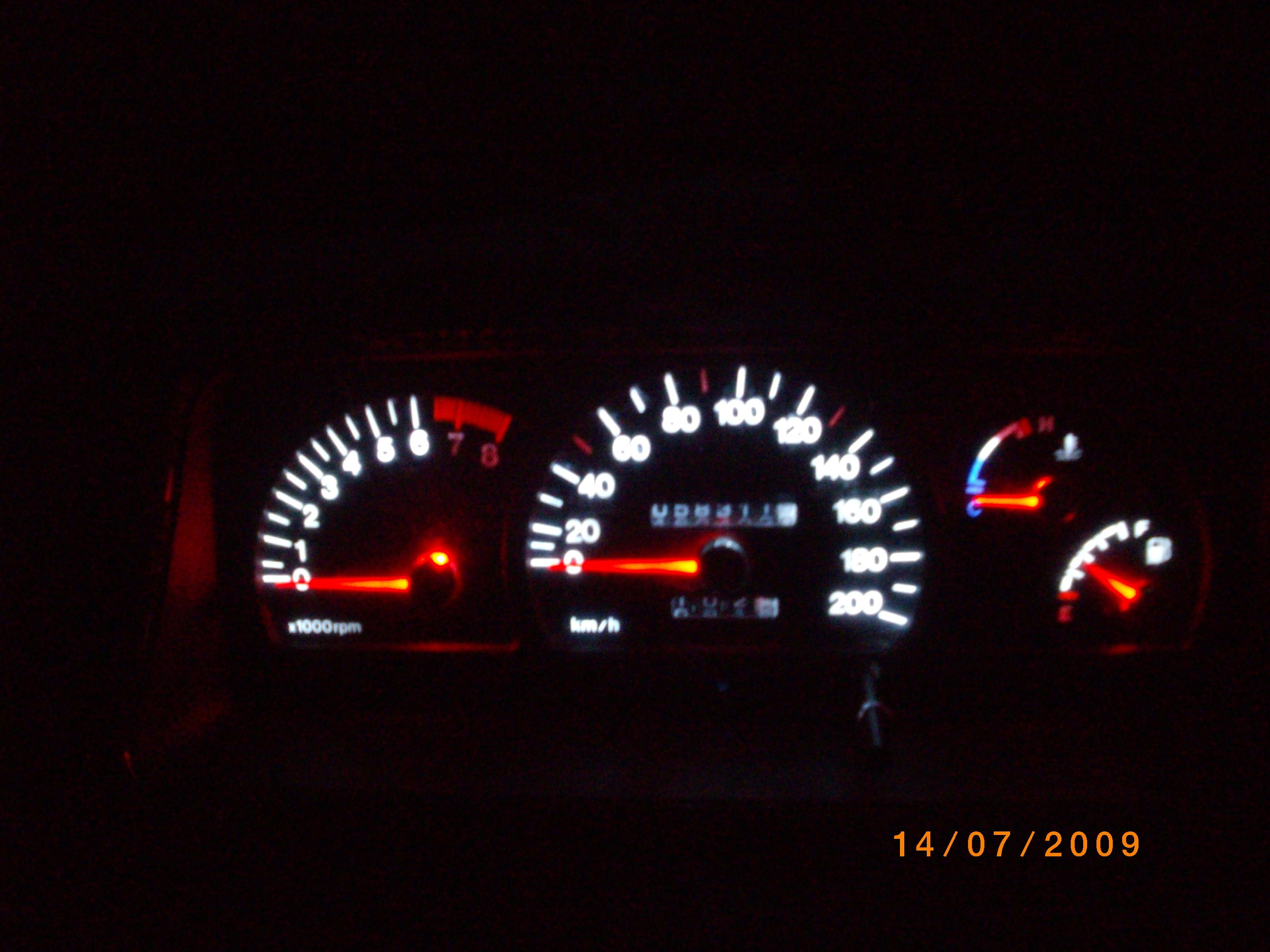

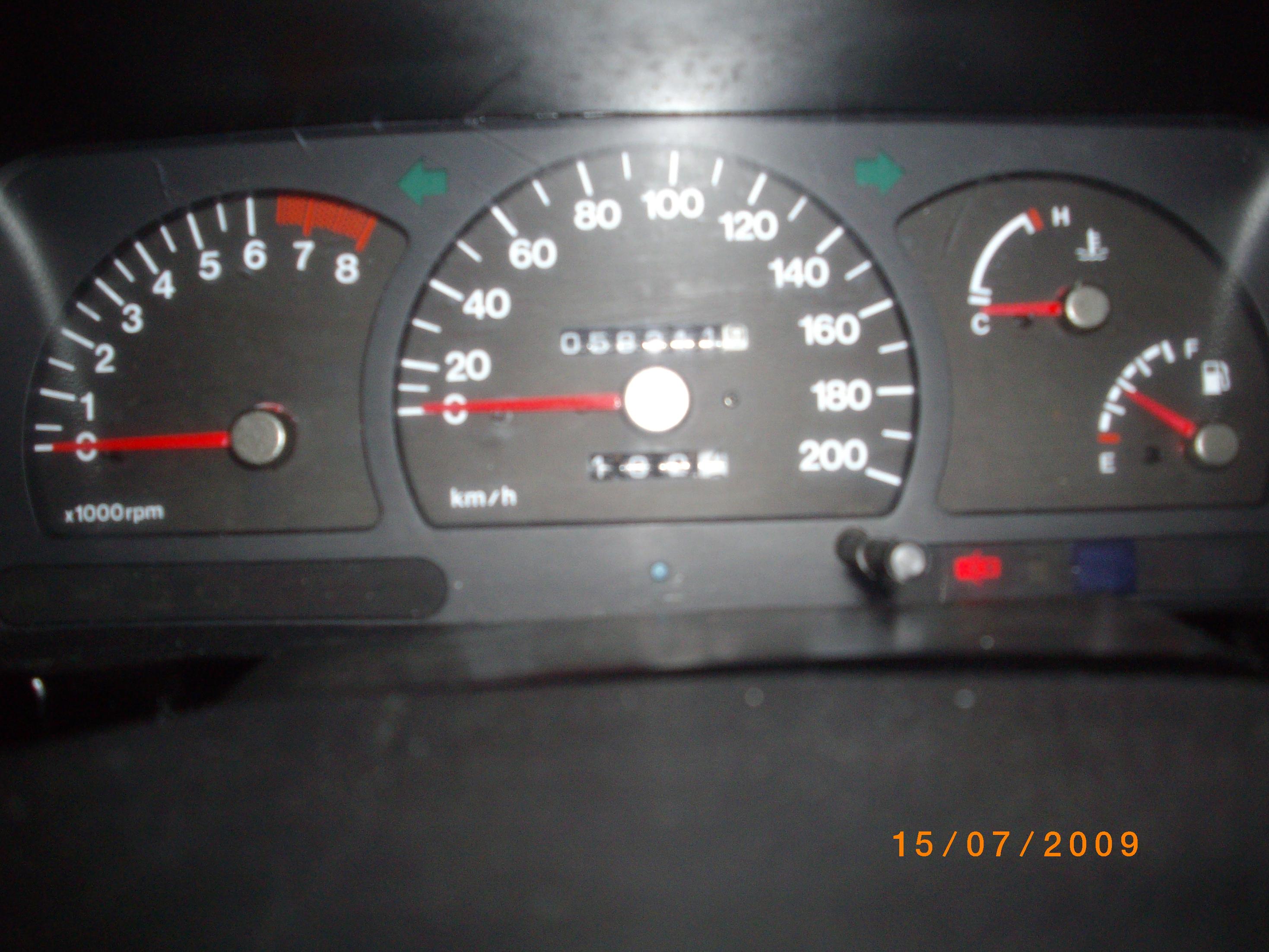

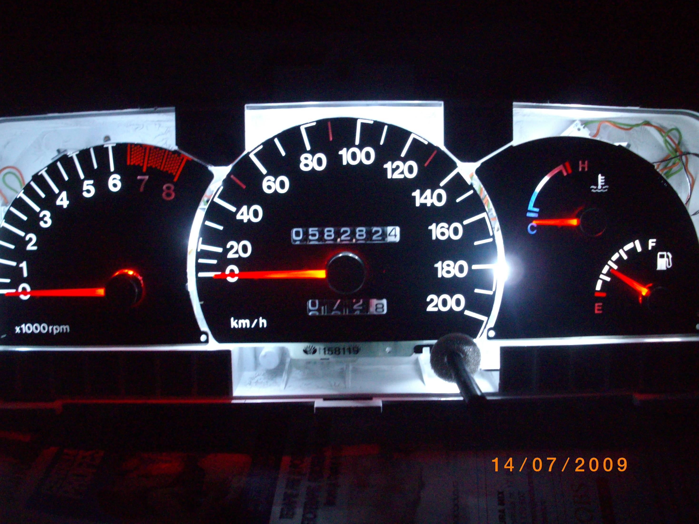

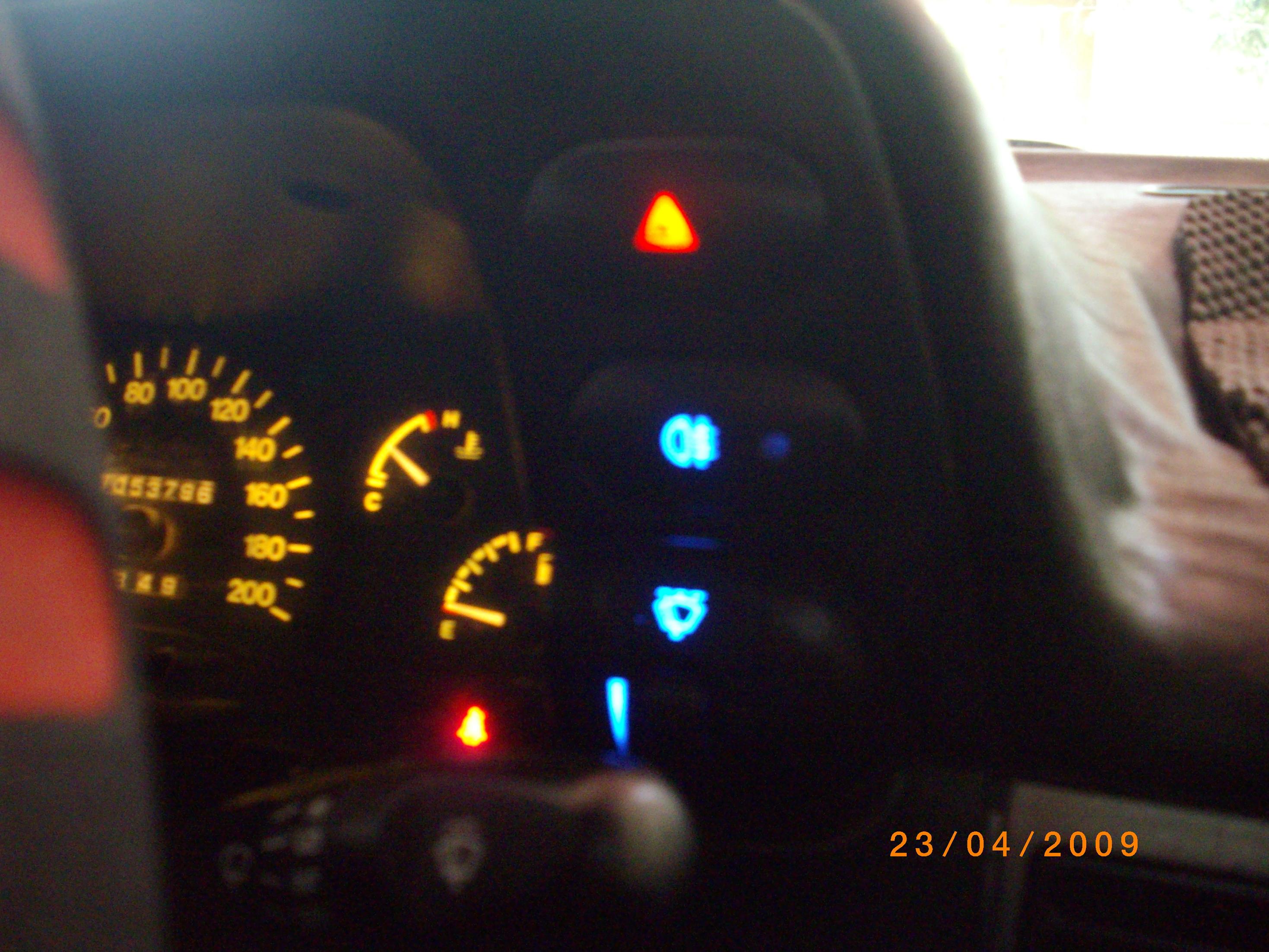

Cum am scris putin mai sus va arat cateva poze cu iluminarea modificata la tabloul de bord si comenzi. Daca unele sunt mai putin clare or fi din cauza... emotiiilor de atunci?40000000.gif

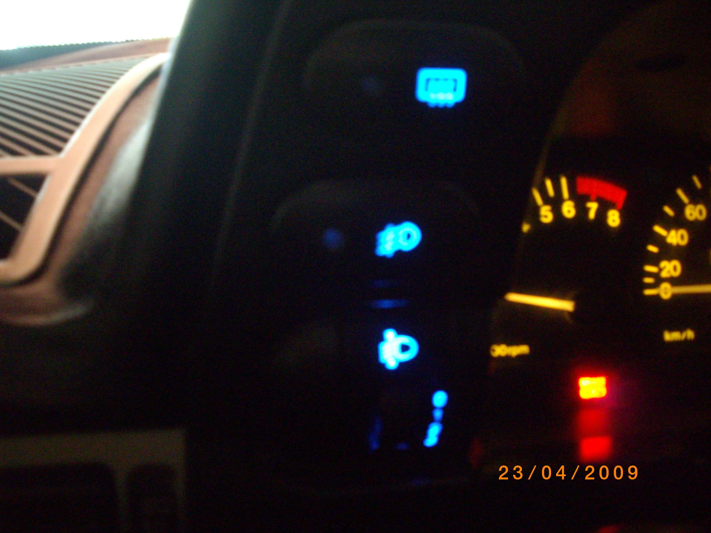

Mersi! E si CD playeru', cel original, LG, numai ca va fi eliminat si va veni altul. Din mai multe motive! Oricum, e ceva de munca si cheltuiala dar, aspectul conteaza!greenguy.gif . Pozele cu iluminarea butoanelor de langa tabloul de bord au fost facute mai devreme cand iluminarea tabloului era, inca, cu becuri. Noroc cu buburuza (Panda) ca mai am posibilitatea sa mai pot surubari la Exe.

Nu inteleg insa ceva : tabloul a ramas alb/rosu sau galben?

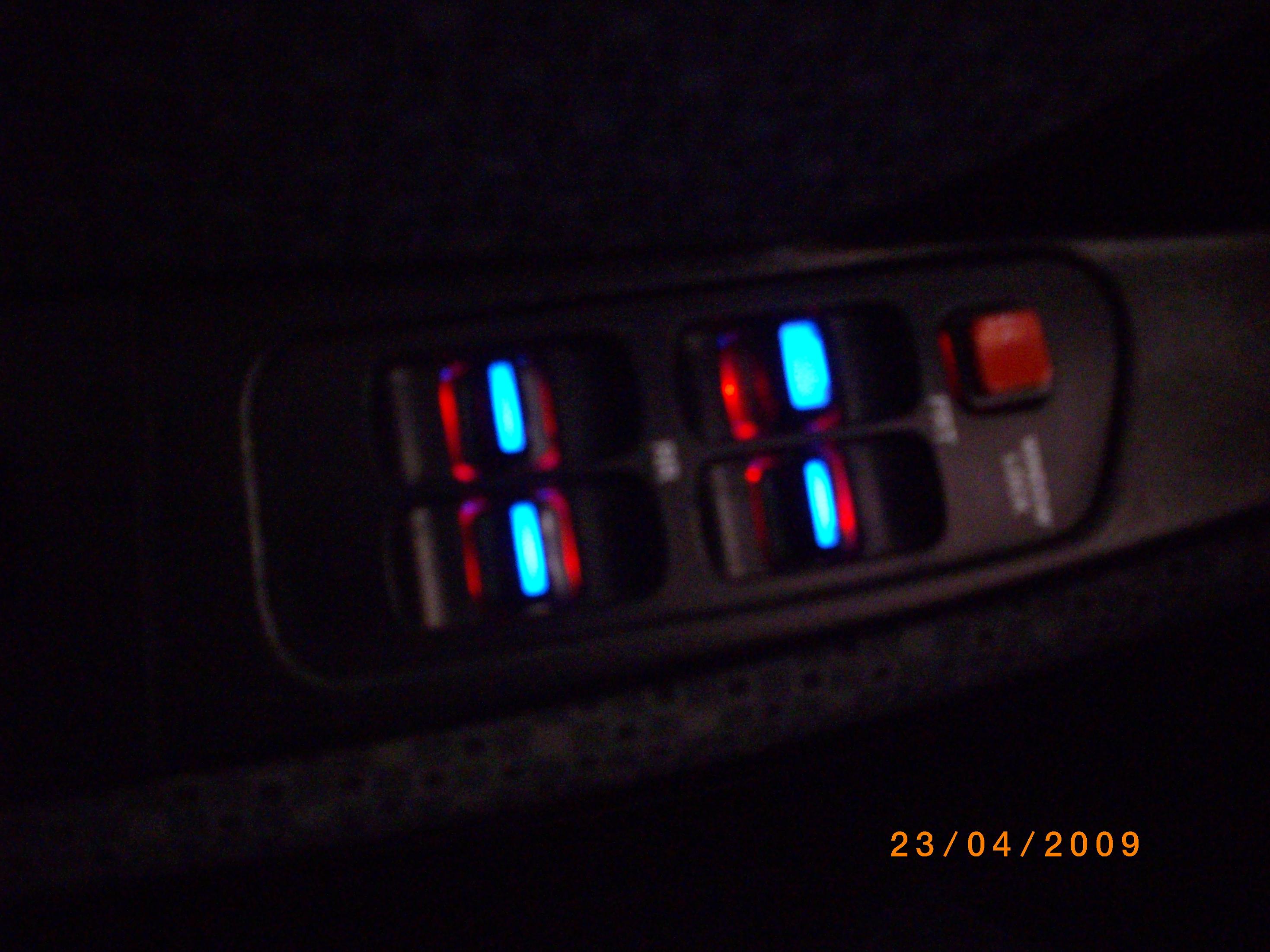

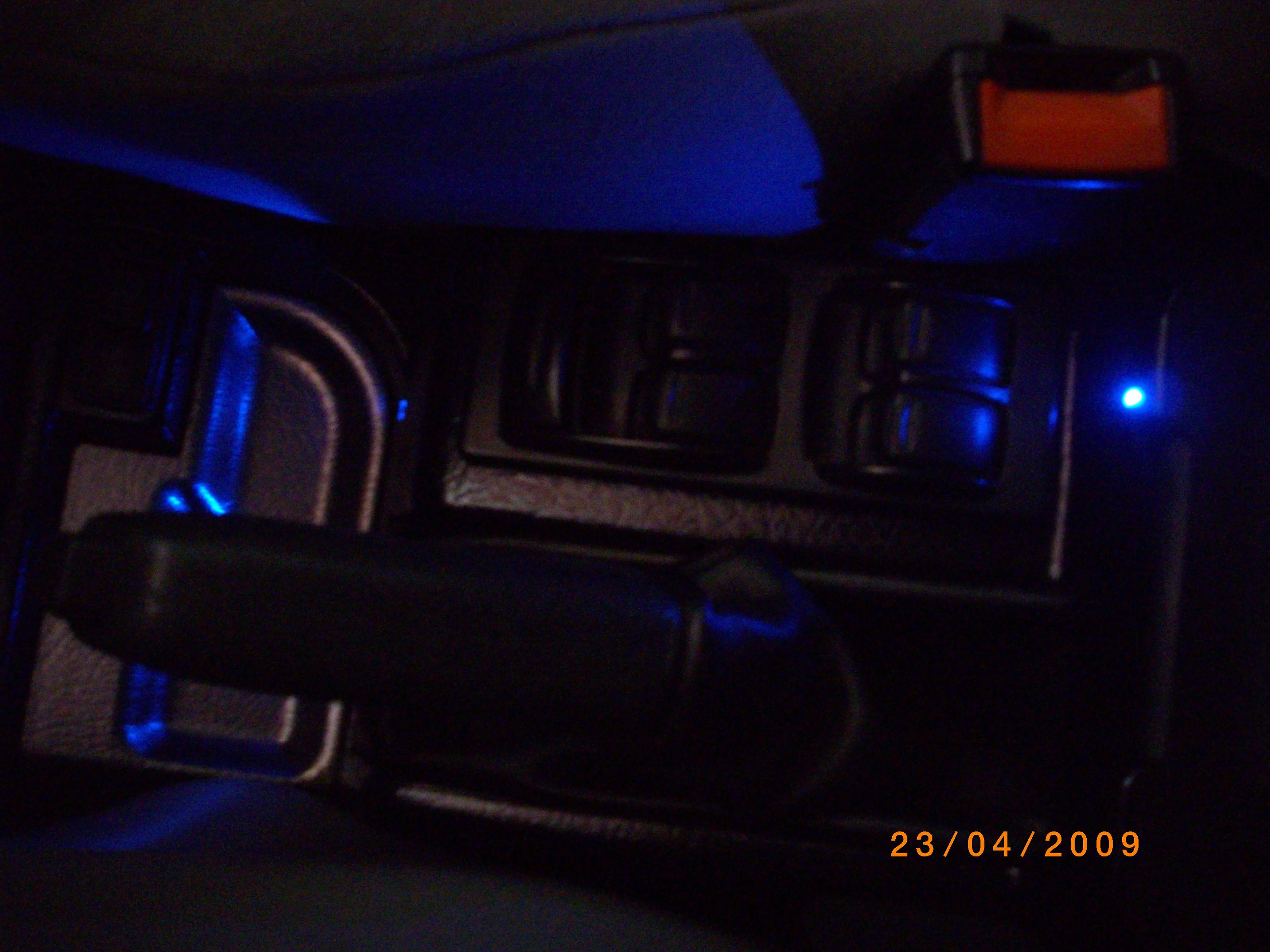

Inca o intrebare : in poza a 5-a de pe primul rand, se observa iluminarea in albastru a butoanelor pt geamuri, sub frana de mana...In afara de ledul montat pe partea din fata a cotierei, celelalte leduri unde le-ai montat?

Va multumesc pt. aprecieri. E mult de munca dar, cu rabdare si indemanare se poate face treaba buna. Am specificat intr-un post anterior ca iluminarea tabloului era clasica cu becuri cand au fost facute pozele la iluminarea butoanelor. Toate sunt albastre iar tabloul alb. Am ales varianta asta pt. tablou pt. ca albul e mult mai odihnitor la ochi, noaptea decat albastrul. Am mers cu un Vw golf 4 si era cam deranjant si rece albastrul. Apropos Englisman: la Passatul tau ai iluminarea rosie a tabloului?

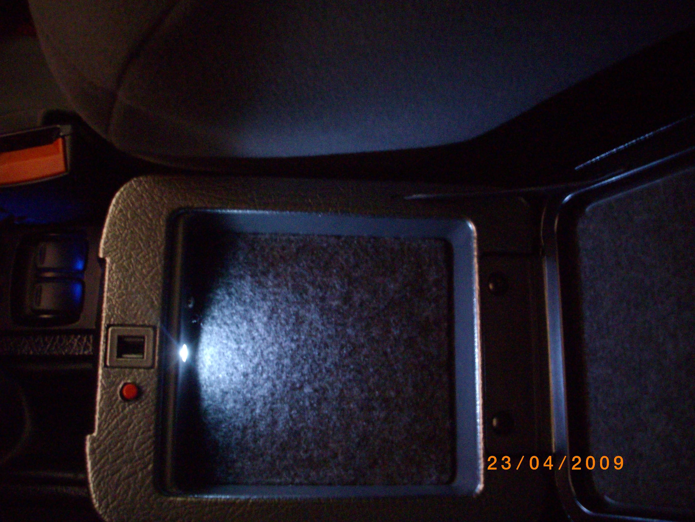

La cotiera am montat un led deasupra comenzilor geamurilor (blocul de comanda original e Exe) si doua leduri jos deasupra tavitei care mascheaza surubul de fixare in podea, cea de langa butonul "winter" - care are asa ceva. Deasemeni, cotiera mai are leduri in compartimentul de sub capac (cu buton de comanda, fara retinere) si in spate, spre picioarele pasagerilor. La tablou mai am de lucrat putin: cateva leduri rosii sub zona rosie a turometrului precum si la kilometraj sub liniutele ce indica 50, 90 si 130 km/h. M-am gandit si la un sistem "dimmer" si aprinderea automata a iluminarii tabloului la punerea contactului. Sunt planuri... Am sa revin cu foto proaspete.

Pentru dimmer luati de la dezmembrari de espero. Potentiometrul din bord comanda de fapt un "releu", un fel de "chopper" care face treaba nu direct tensiunea prin becuri(led-uri). Trebuie consultata schema electrica pentru montaj insa are un mic neajuns. Nu functioneaza corect doar cu leduri in instalatie eu a trebuit sa las un bec pentru rezistenta.

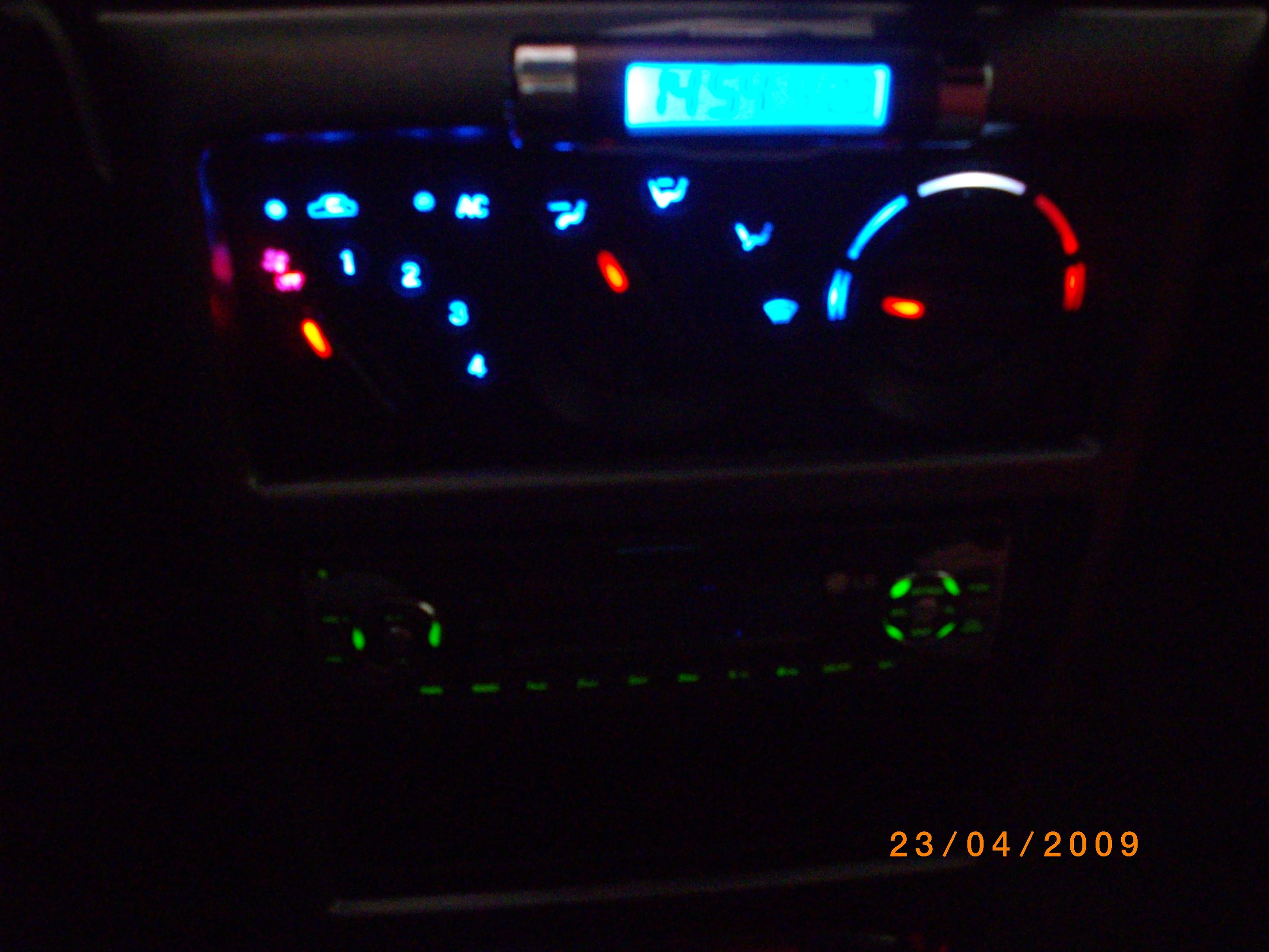

@cris06 Felicitari, arata foarte bine cu o mica exceptie. De ce roz =)) . Strica tot aspectul parerea mea.

Ledurile albastre de la cotiera sunt alimentate din circuitul de iluminare/pozitii derivat din lampa de la scrumiera, cum bine a intuit Dj_D. Cele albe din compartimentele de depozitare (de sub capacul cotierei) sunt alimentate din plusul direct de la comanda geamurilor, modificare facuta mai demult pt. ca ma "seca" reintroducerea cheii in contact cand uitam vreun geam deschis.
Exact, cu releul de "ill control unit" de Espero am incercat sa fac variatia intensitatii luminoase a tabloului de bord numai ca nu merge. Palpaie ledurile iar variatia e, cred, logaritmica. S-ar putea ca sistemul sa functioneze in comutatie. Mai studiez. Cred ca se poate, mai elegant, rezolva cu un circuit stabilizator 317.

Ala de la clima care lumineaza semnul de ventilator :) .
Pune un bec in paralel pe iesirea "comutatorului" si iti va functiona corect. Eu am lasat unul la blocul de climatizare in soclul original. Fara el nu-mi palpaia insa nu regla nimic. La capat se aprindeau la maxim dupa care se stingeau brusc.

Ledul de la simbolul de ventilator e tot rosu dar cred ca se amesteca lumina cu albastrul de la cifra 1. Intr-adevar, iese o alta nuanta dar nu e chiar roz cum e in poza. Oricum, trebuie sa desfac (iar) jucaria pt. ca de ceva vreme nu-mi mai merge ledul albastru (de iluminare) de la butonul de AC. Am sa incerc si varianta data de tine pt. dimmer. Oricum, mersi pt. impresii! smilies29.gif
La a/c si recirculare recomand schimbarea rezistentei cu una putin mai mare. Eu n-am facut asta si cand aprind A/C-ul lumineaza ledul pana pe bancheta din spate :D . E posibil sa fie supraalimentat, ledul protocaliu din fabrica e de generatie veche, alea mergeau si la 9V :) .
Intre alea 2 led-uri pune un carton sau, izoleaza ledul rosu cu varnis sa bata numai in fata.
Edited by Dj_Dark
Nu e vorba de ledul portocaliu care indica functionarea AC. Ledurile portocalii de la AC si recirculare au fost inlocuite cu leduri albe impreuna cu rez. de limitare mai mari. E vorba de un led albastru, montat suplimentar de mine in interiorul butonului AC pt a ilumina simbolul mai bine. Idem am procedat si la cel pt. recirculare.
Da, o sa izolez ledul rosu pt. a concentra lumina doar in fata.
