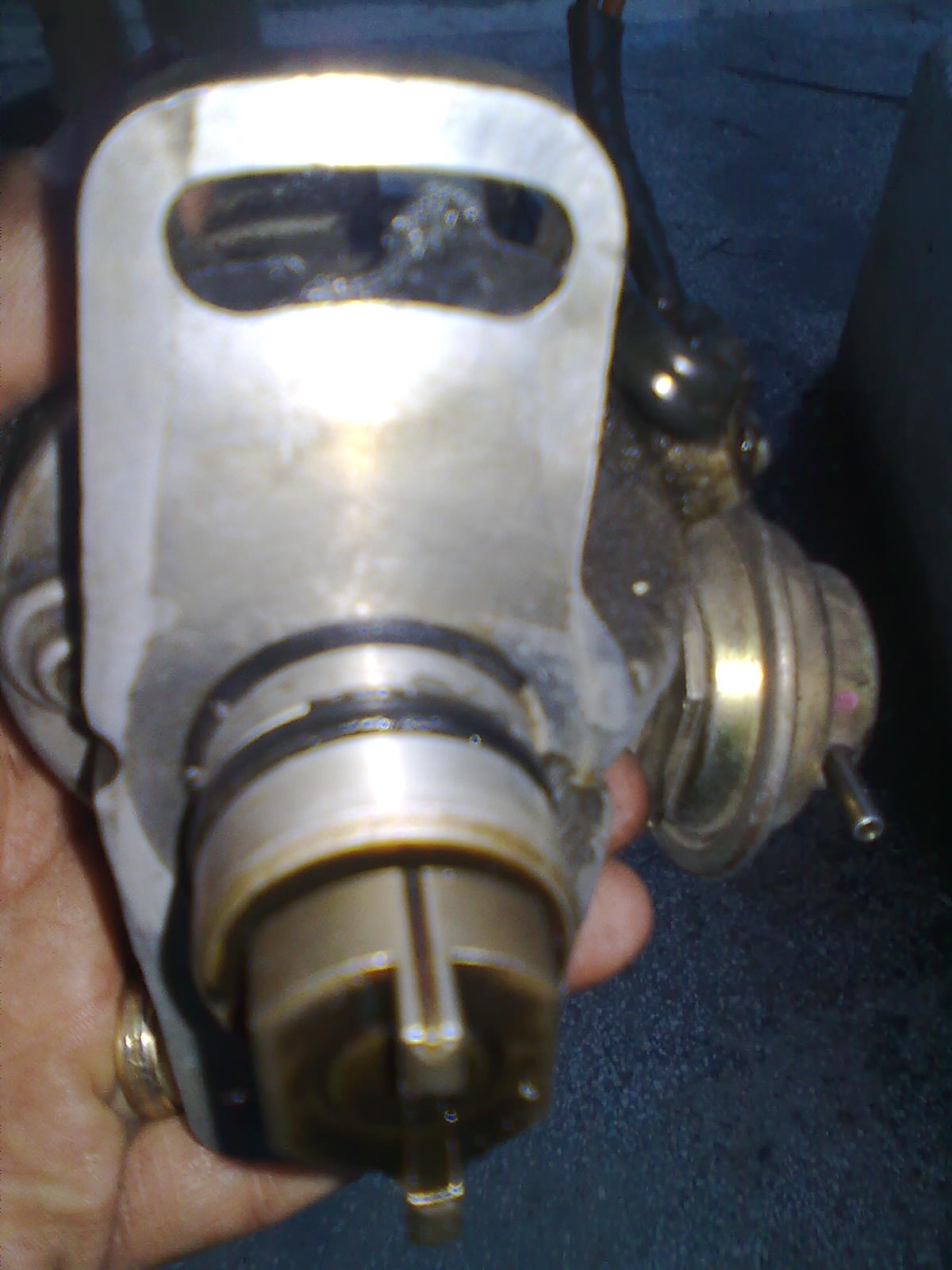

Ca sa descriu un pic, am scos delco-ul cu tot cu vacuumul acela in conditiile din poza de mai jos.

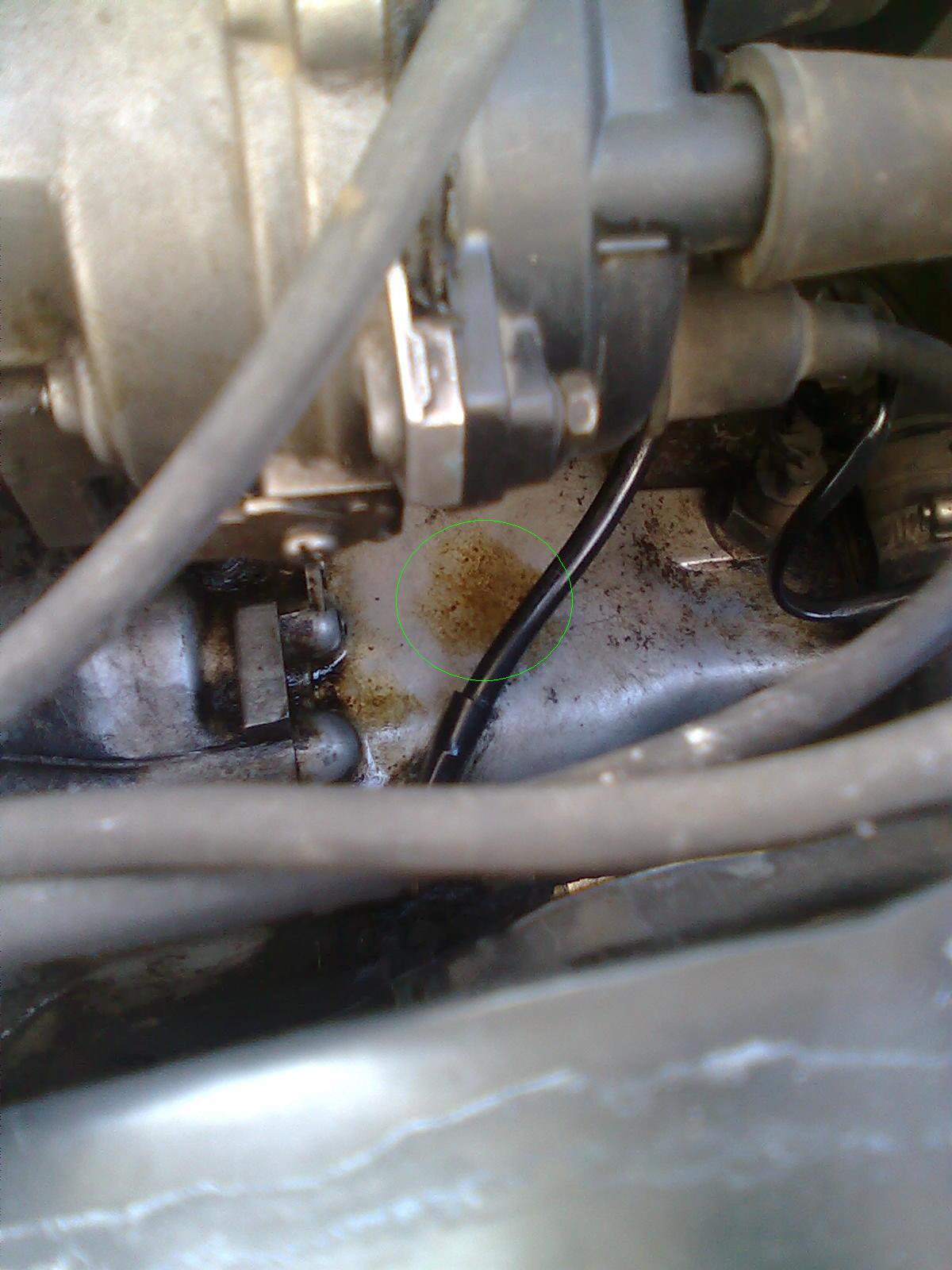

Mie imi da ulei pe langa capacul delco-ului, exact prin fanta prin care ies cele 2 fire electrice, nu pe la imbinarea cu chiulasa. In poza atasata am marcat cu sageata firul pe langa care da ulei si se poate observa pata din jurul sau. In plus se vede ca "talpa" delco-ului care se lipeste de chiulasa este curata, fara urme de scurgeri. Poza a fost facuta la repezeala aseara cu alt scop iar alta nu pot face ca e plecata sotia cu masina. Nici nu stiu pana la ce nivel trebuie sa ajunga uleiul in delco, daca e firesc sa ajunga pana acolo. Eu am baniut ca nu ar trebui sa ajunga pana acolo si de aceea am dedus ca trebuie sa fie un simering / garnitura ceva care sa opreasca treceraea. Pana acum, nu a trecut de garnitura antipraf.
P.S. Delco-ul era deja marcat cu o zgarietura atat pe corp cat si pe chiulasa, deci am avut reper.
Revin cu poze ... a trecut sotia cateva momente pe acasa si nu am pierdut timpul ...
- in fig. 1 se vede pata care s-a format pe CV de aseara, aprox. ora 19.30 si pana azi dupa un drum de 50 km.

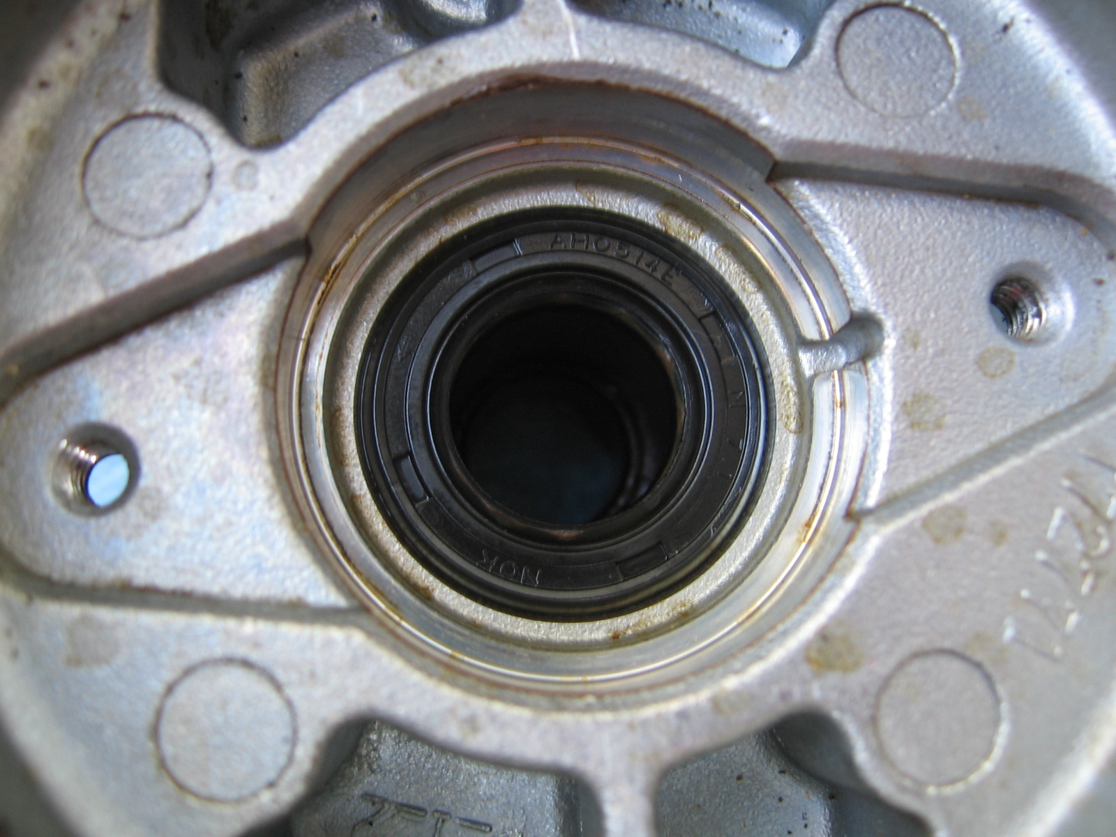

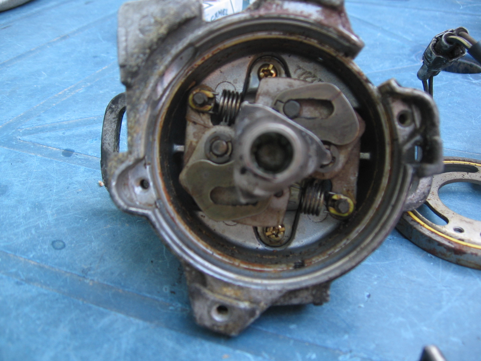

- in fig. 2 este delco-ul fotogarfiat de jos in sus si pe zona incercuita se vede o pata de ulei proaspat (uleiul este galben deoarece e nou, schimbat aseara)

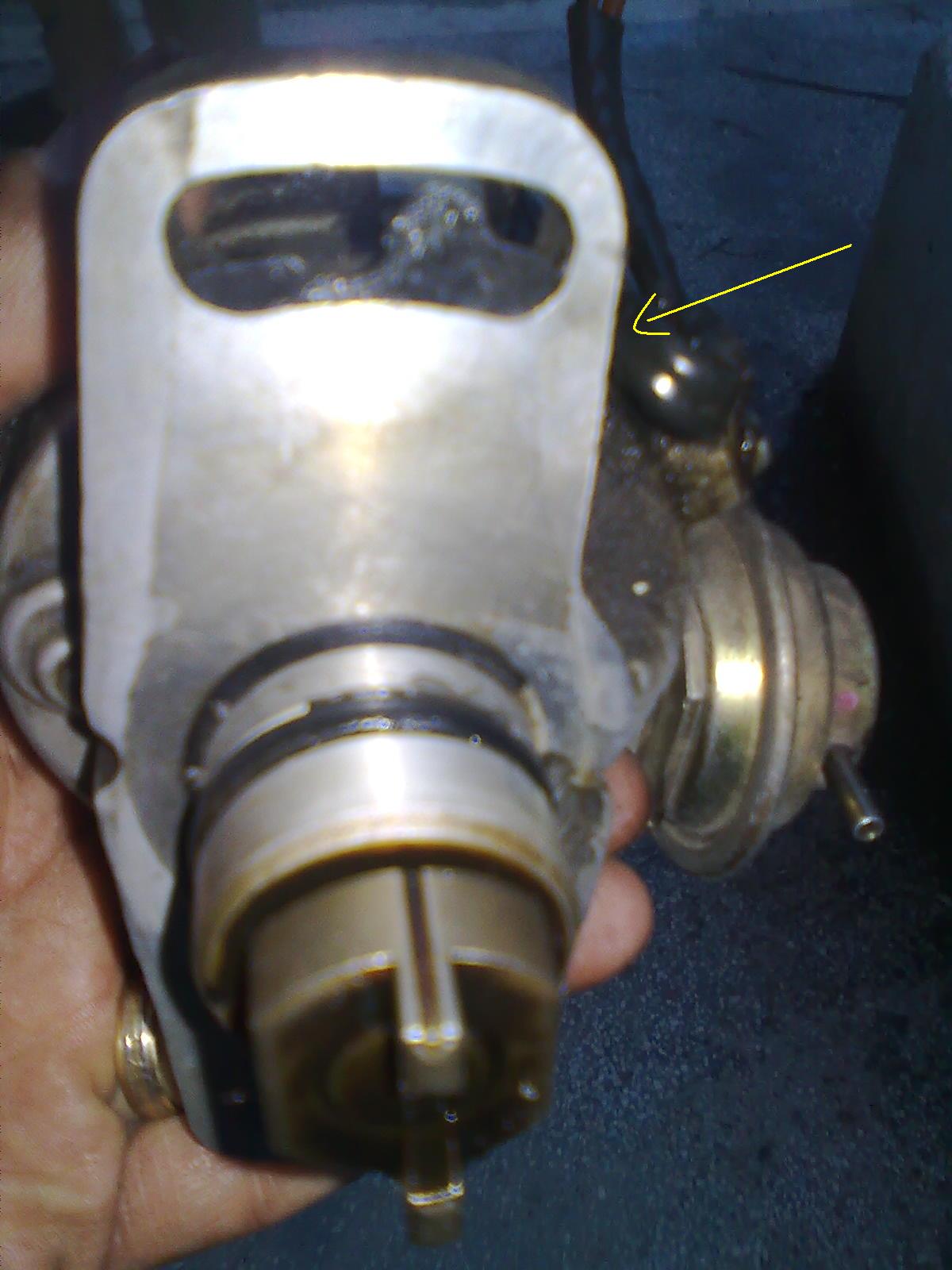

- in fig. 3 se vede delco-ul dinspre habitaclu, cu petele de ulei aferente dar din vechi caci acolo nu am ajuns sa il sterg ca in rest.
Dupa cum vedeti pierderea de ulei este zic eu destul de semnificativa si daca tot am dat ceva bani pe ulei (castrol magnatec) n-as vrea sa-l risipesc degeaba.

Dupa cum am spus mai sus. In capac nu trebuie sa ajunga ulei si de asta se ocupa un simering . Dupa cum se vede nu-si mai face treaba deci trebuie desfacut delco-ul si vazut ce s-a intamplat acolo.

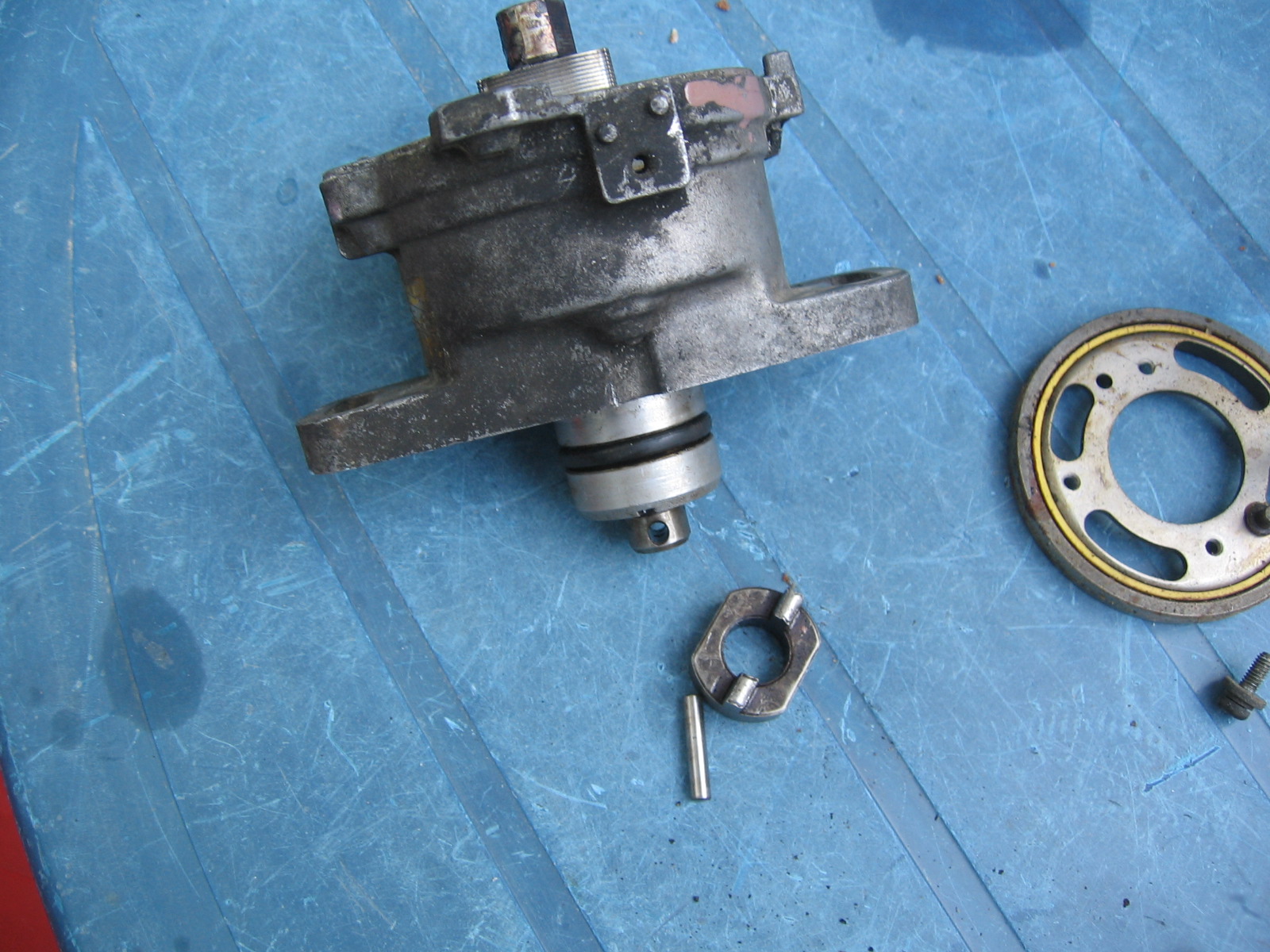

Mi-am dat silinta astazi cu delcoul dar nu am reusit ! :( Am incercat sa scot splintul sau stiftul (ce o fi ) din capul delcoului mai precis cel care tine cuplajul pe ax ,in mod sigur axul este introdus de sus in jos (adica dinspre capac ) . Maine demontez toata partea interioara a delcoului ,axul tebuie sa mai aiba o sig.in interior !

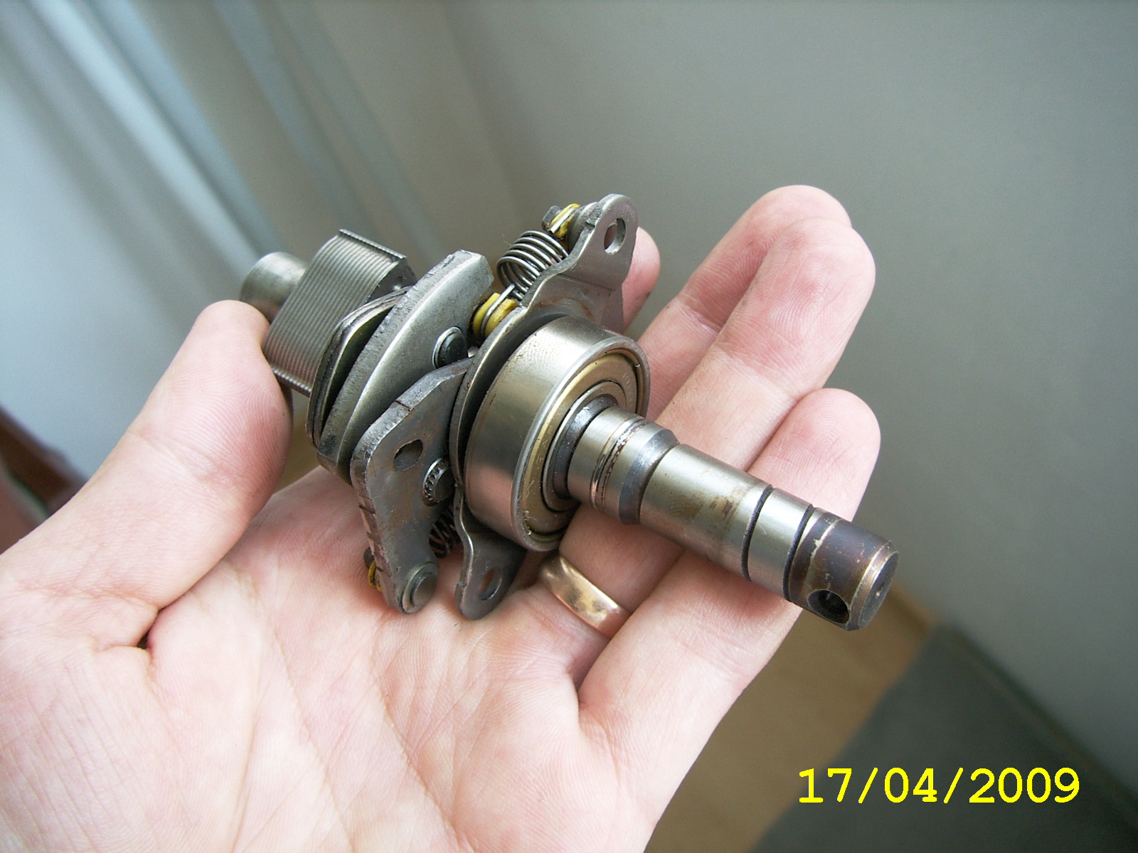

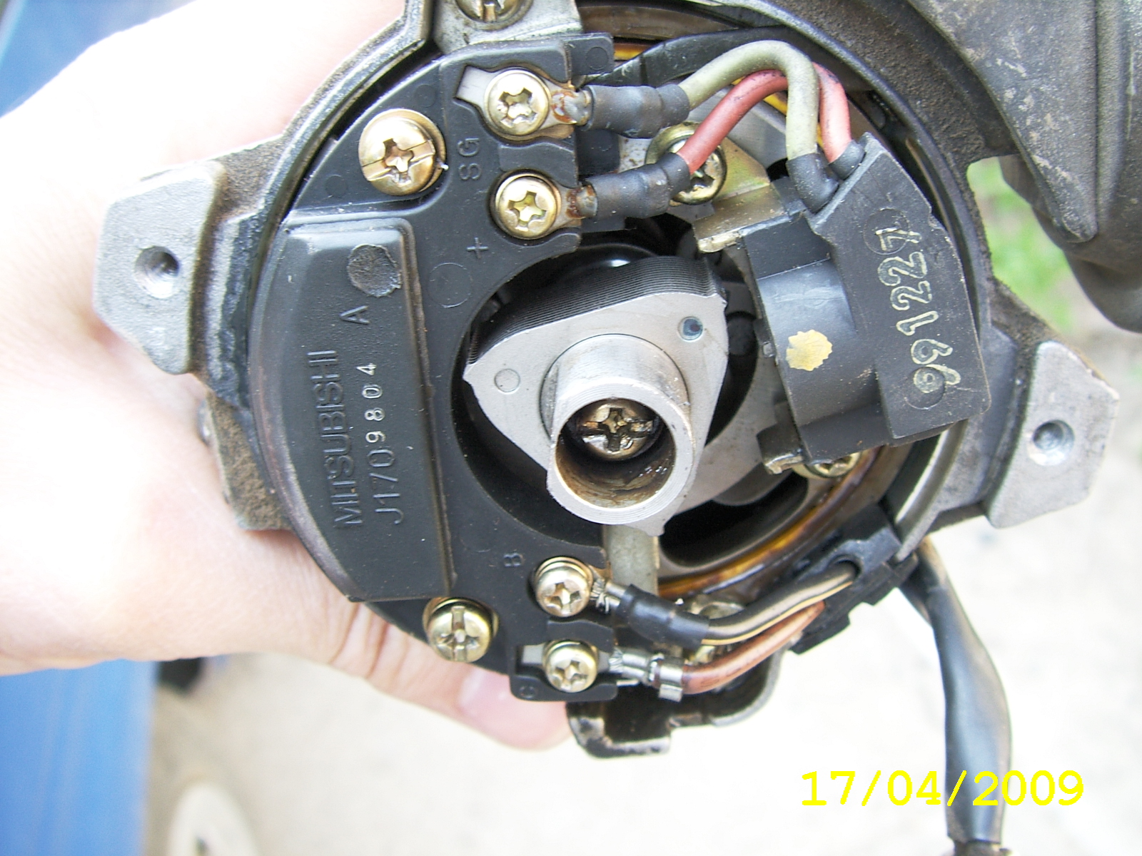

Am avut drum pana la masina si am facut vreo doua poze cu ocazia asta.

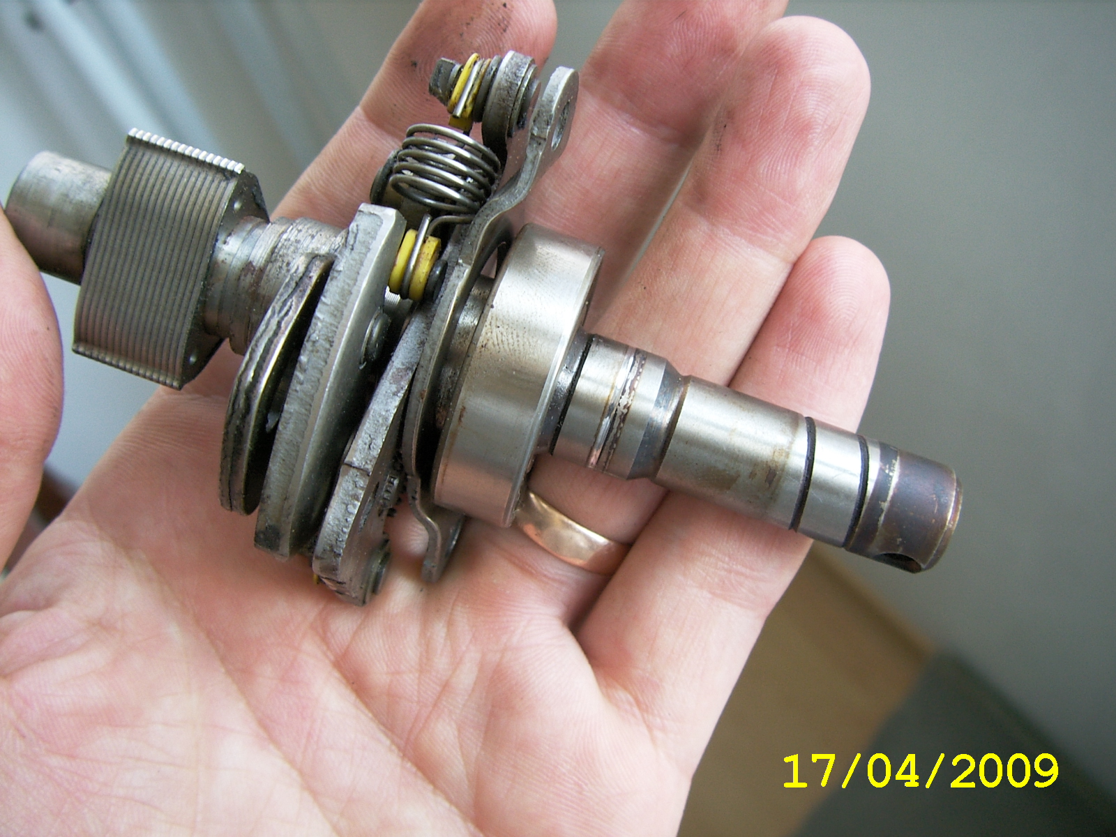

Am primit un ax delcou demontat (nu stiu cati km avusese maxina) si, dupa cum arata configuratia lui, se pare ca are o garnitura/simering pe lungimea lui, pana la rulment.
Am pozat si delcoul de pe masina (70mii km) in pozitia de functionare si se vad urmele de ulei in partea inferioara. Proabil ca, intre anumite limite, "asa face ele". Trebuie sa tinem cont si de faptul ca uleiul circula sub presiune in motor si de faptul ca delcoul lucreaza in pozitie orizontala, facilitand scurgerile datorate unor neetanseitati.

@topser. Ai dreptate. Iti trebuie un dorn, o piulita sau 2 mai bine, un ciocan si o bodura :D sa scoti stift-ul ala din ax. Dupa aceea iese usor prin partea de sus. Ai grija fiindca la mine are un arc sub el.

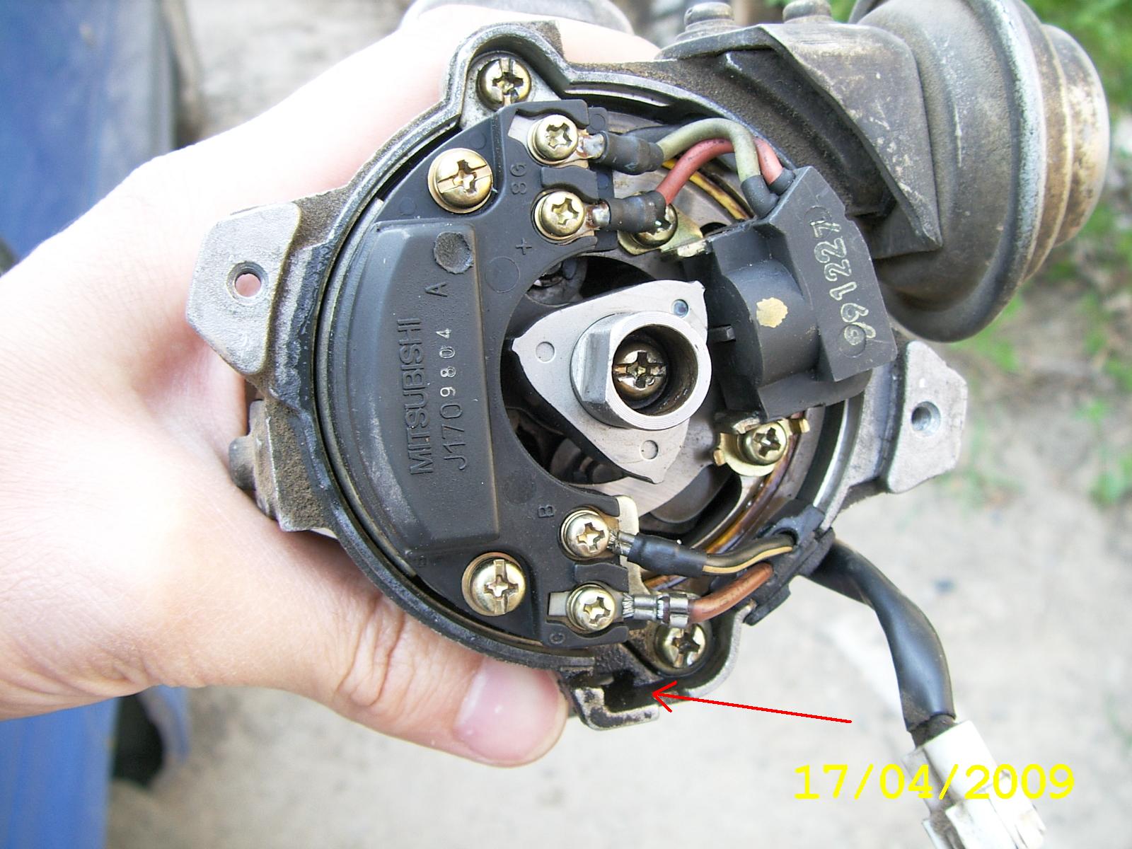

@madkat. Inelul ala pe care l-ai gasit tu e de fapt oring-ul dintre carcasa delco-ului si chiulasa. Apare si in scheme.
@kinetix. Se vede unde a frecat simeringul deja pietrificat cand a fost demontat acel ax. Oricum la cielo/espero nici nu are rulmentul ala e direct pe lagar axul.

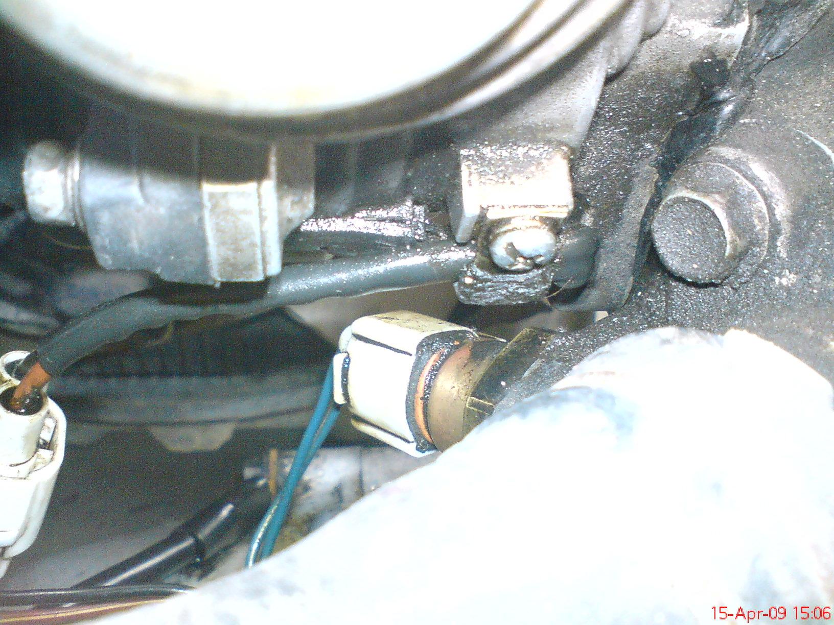

La mine da pe aici destul de mult ulei (locul marcat cu sageata) ... post-18419-1239971448_thumb.jpg

Da, asa pare. E la fel de mancat axul si la mine. Aseara am desfacut capacul pantru a schimba luleaua si m-am minunat de cum poate arata interiorul. E plin de ulei, nu stiu cum mai functioneaza. Diseara voi efectua reparatia capitala sper.

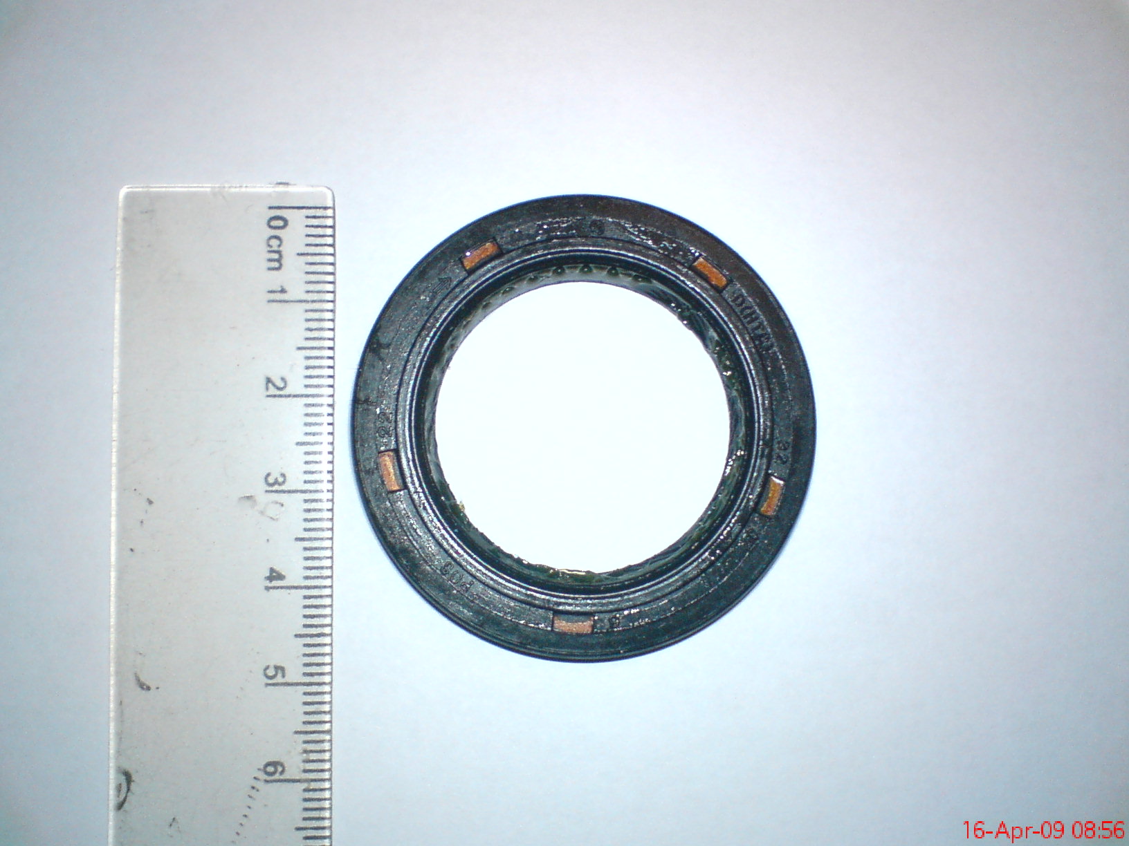

Gata, am rezolvat problema (cel putin cu simeringul). Sa vad zilele astea daca mai da ulei!

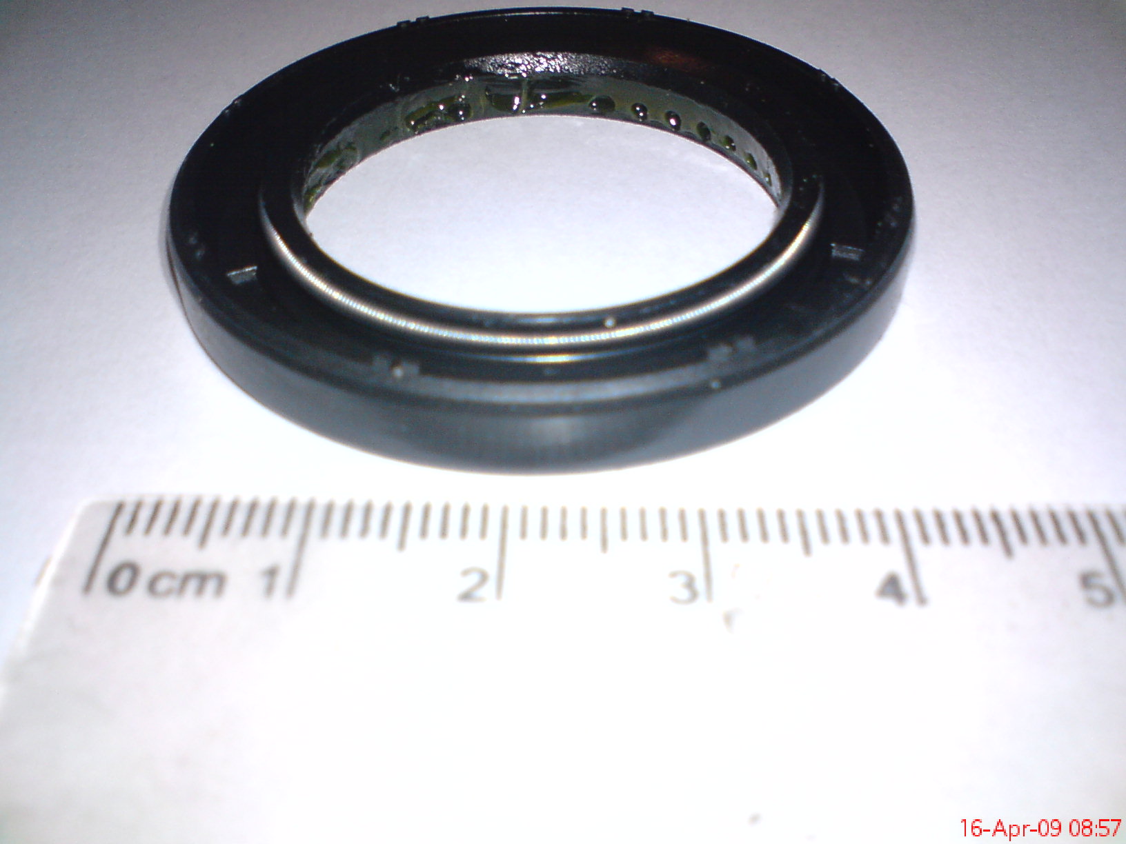

Am avut noroc ca spre deosebire de simeringul din poza postata anterior (dupa codul acela nu l-a gasit nici-un magazin specializat - nici macar de la Bucuresti si toti spuneau ca nu este catalogata ca piesa de schimb si se ia delco-ul cu totul), al meu avea dimensiunile trecute pe el. Asa am gasit la un magazin specializat pe simeringuri un simering pa cote si s-a potrivit. Interesant este ca eu aveam un simering iar colegul nostru avea alt simering. Care o fi original ... ?
Deci simeringul vechi este asa : 14 / 24 / 6. Mai avea niste striatii pe partea cauciucata (spre ax) si o sageata care indica directia de rotatie a axului. Vanzatorul imi explca ca astea au menirea sa arunce uleiul inapoi daca are tendinta sa treaca cumva, ca sunt in raspar. Eu am gasit insa : 14 / 24 / 7 si fara sageata (deci fara striatii). Diferenta de inaltime nu era prea vizibila la comparatie unul langa celalalt iar dupa montare am vazut ca nu incurca cu nimic (rulmentul mai are pana sa atinga). ... si apropo, a costat 4 ron, nu 730 ron cat imi spuneau la magazin ca este un delcou nou. Asa ca merita deanjul. Sper doar sa-si faca treaba cel putin la fel de bine ... va tin la curent!
P.S. : Atentie ! Daca desfaceti, vedezi ca la extractie, simeringului se distruge! Daca va intereseaza cotele (am inteles ca principiul e acelasi si la Cielo, Espero dar probabil cu alte cote) si aveti cote trecute pe el cititi-le inainte de extractie ca altefel ... slabe sanse sa-l scoateti intreg (sau poate aveti voi un SDV).
Toate bune!

Cotele nu se pot masura si cu un subler? In caz ca nu e marcat
Share on other sites
Ba da, Dr.L. Insa ma indoiesc ca vei reusi sa-l scoti intreg astfel incat sa il poti masura. Am spus mai sus ca se deterioreaza la extractie. Eu l-am scos pe bucati. Trebuie avut in vedere ca nu trebuie deteriorata carcasa delcoului in portiunea de contact cu simeringul ca s-ar putea sa nu mai etanseze.
Doar sa reusesti sa-i masori la fata locului diametrul exterior si cel interior iar inaltimea o masori de la o bucata dupa scoatere.
Poti masura diametrul exterior direct pe delco,diametrul interior de pe ax,iar inaltimea,cum ai zis si tu,cu ajutorul unei bucati din fostul simering,sau tot de pe delco(daca locasul unde vine simeringul e cat simeringul de adanc)
