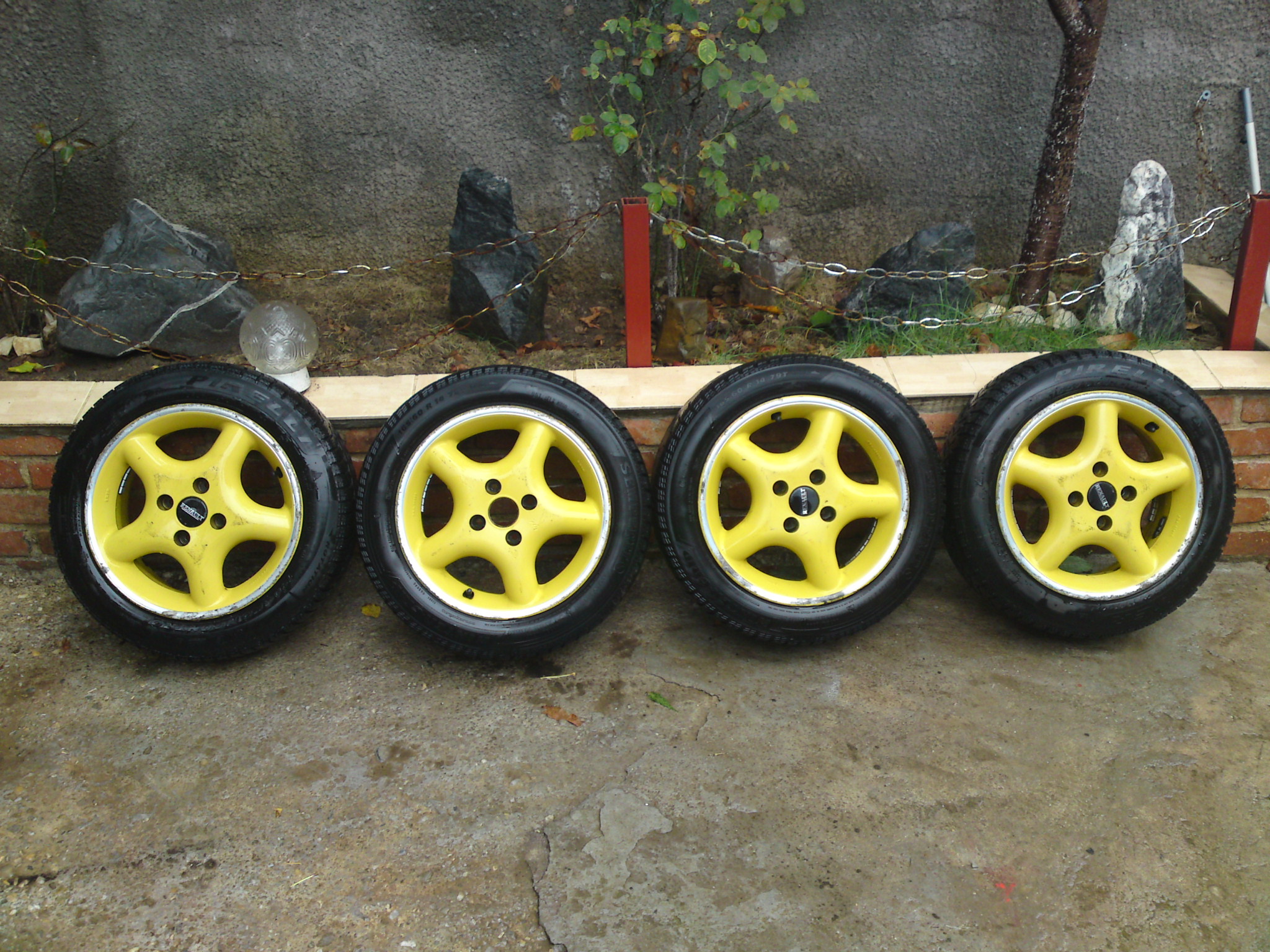

Bag si o poza cu diferenta,dupa reconditionare.

doi..nu te supara pe mine, dar le-ai facut ampixu, de ce ai lasat buzele pline de belituri? faceai treaba buna si luai un disc cu smirghel de 120-240 de flex, si le faceai ca noi la buze, la mana e exclus, ca esti robocop sa freci atat. A mele erau mai zgariate ca a tale, au iesit cum se vede in poza din susul paginii.

Ceea ce imi aduce aminte de punctul patru ce l-am omis mai sus, jantele astea de le-ai luat, au gaura de centrare 57.1, si o sa patesti ca mine, nu stii de vibreaza volanul de la 80 in sus ca toti dracii..pentru ca nu se centreaza...ele dau impresia ca se potrive la fix, dar lasa 0,5 mm care fac diferenta. CUm inele nu gasesti asa subtiri...e nasol.

M-am gandit si eu la panza abraziva pt flex,insa mi se cam luase de frecat.Oricum la primavara,dupa sloiurile si substantele pt deszapezire,vor arata ca draq.
Intr-adevar pacat de materiale,dar pt iarna e mai mult decat suficient.

In afara de faptul ca nu au fost pregatite bine,jantele au 3 maini de vopsea si una de lac.Suficient parerea mea.

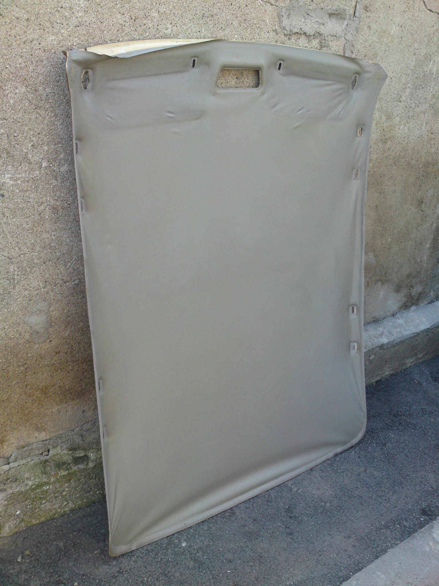

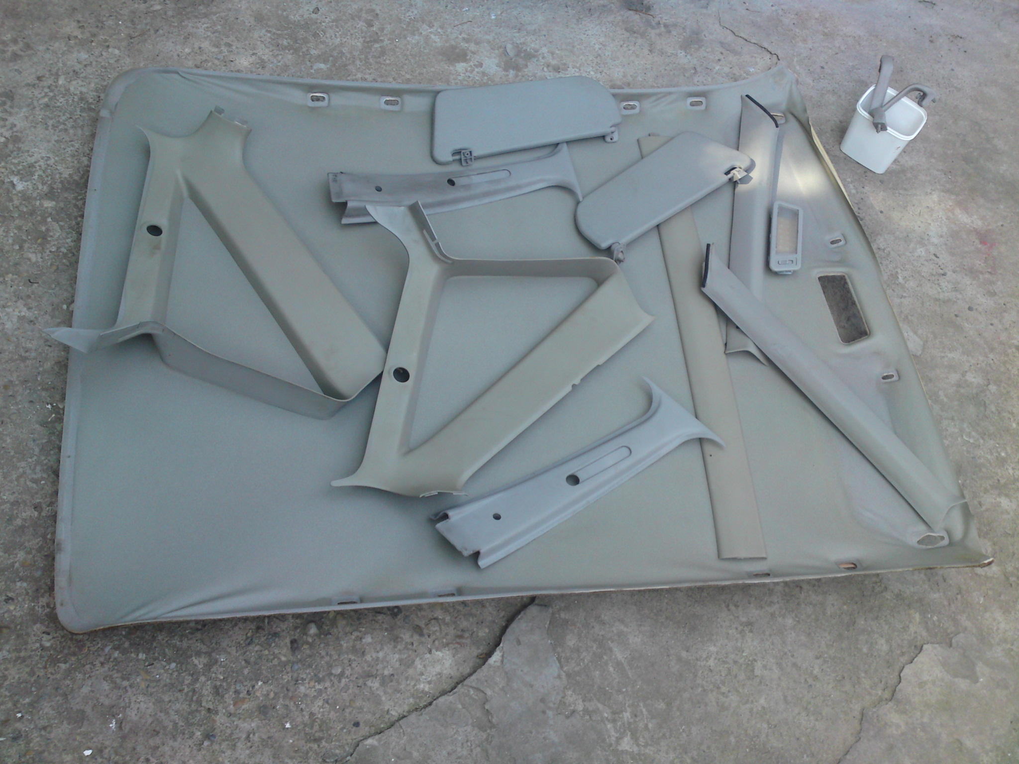

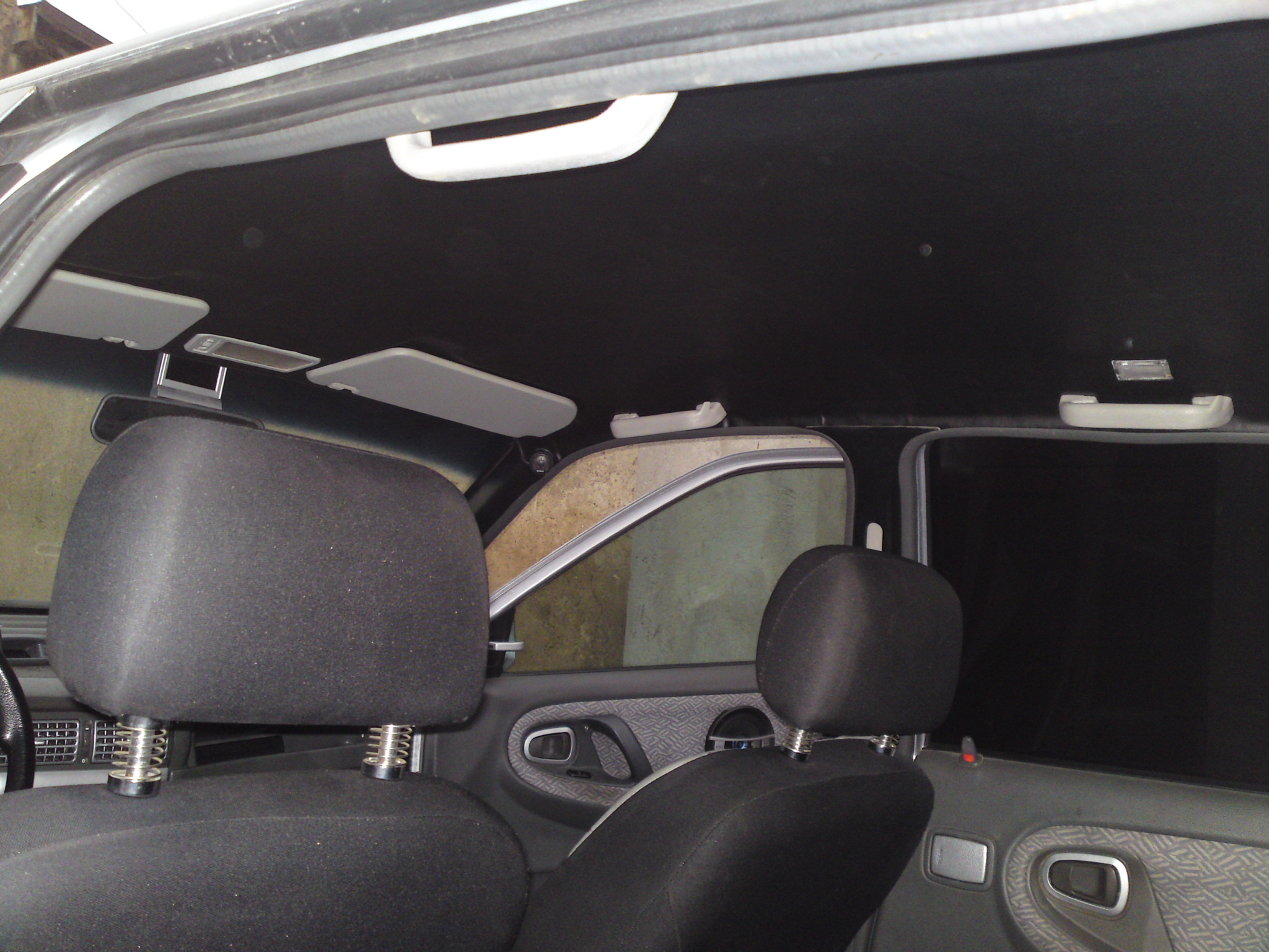

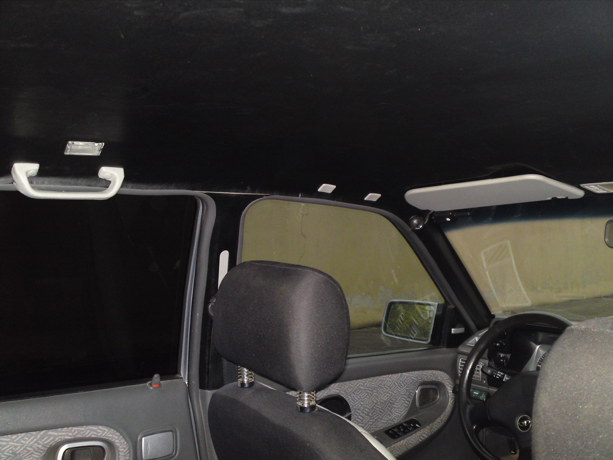

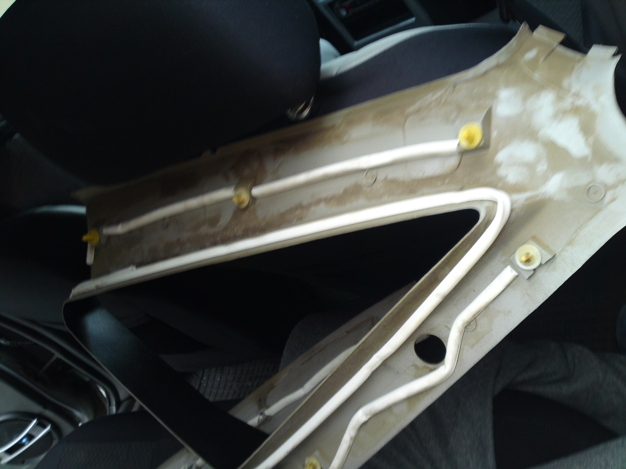

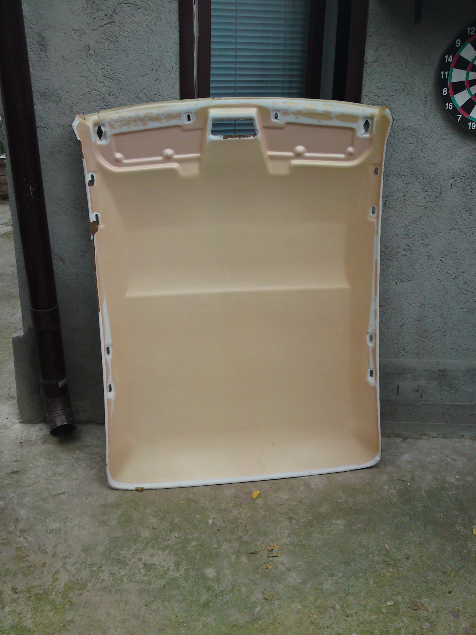

Lasand jantele deoparte,azi am reusit sa fac si pafonul.Multa,multa munca.

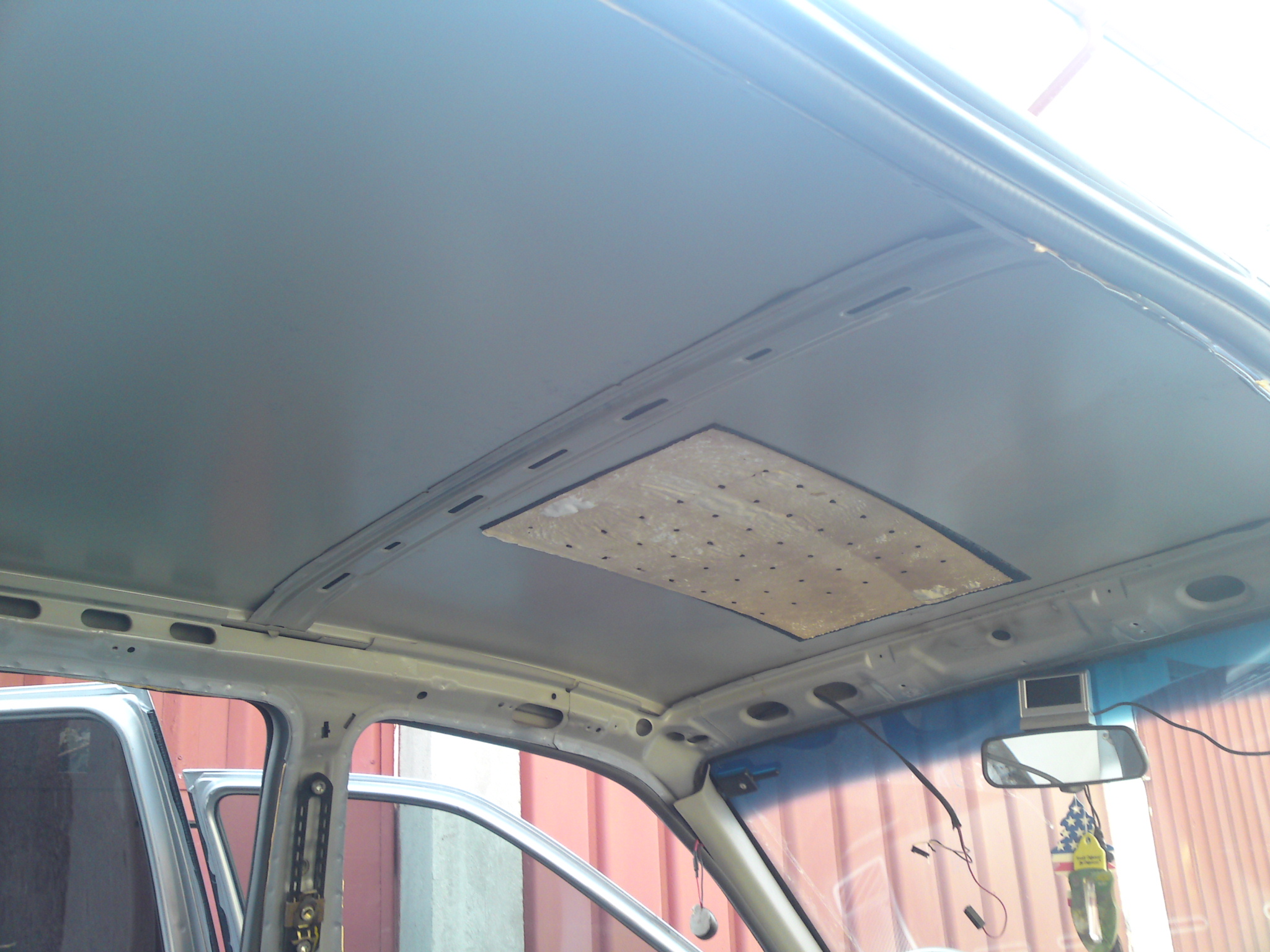

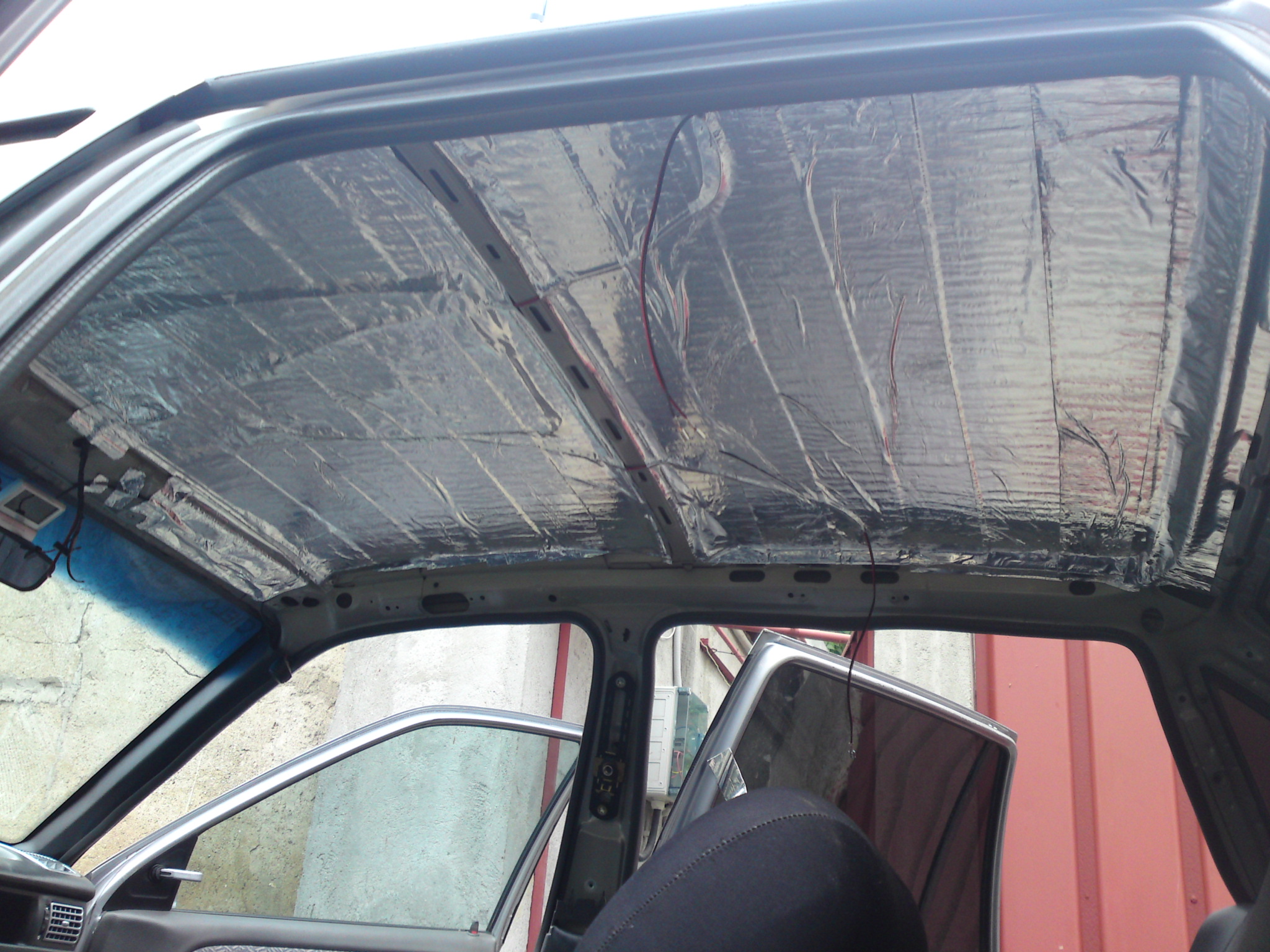

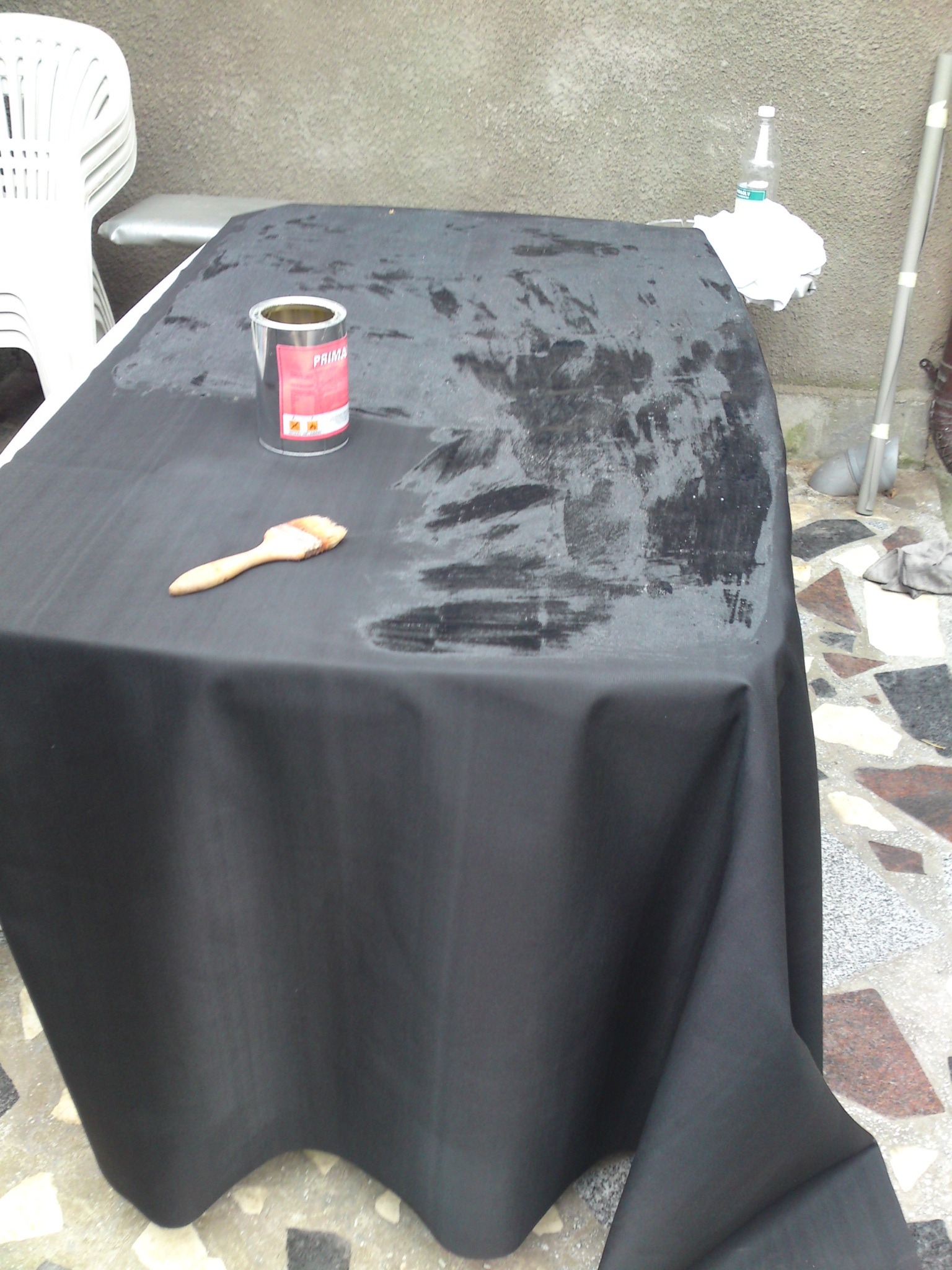

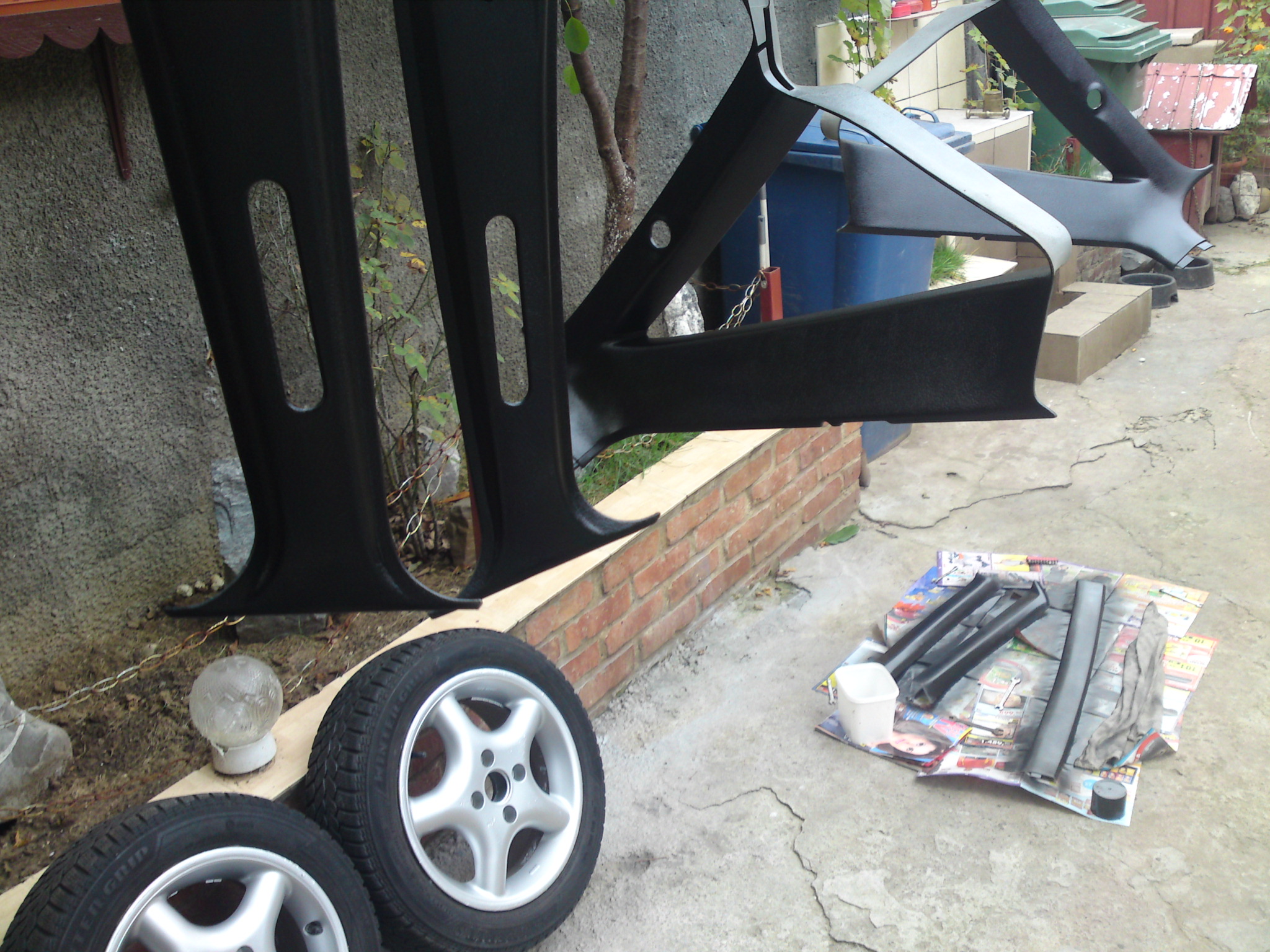

Demontat plasticele stalpilor,centurile,plafonul,degresat tabla,montat alubandul,tras fire pt lampile laterale deasupra banchetei,degresat si vopsit plasticele in negru mat,belit plafonul de tapiteria veche,lipit vinilinul,decupat pt plafoniera si suruburi de prindere,lipit pe plasticele in zonele de contact cu stalpii acel material de izolat tocul de usa,apoi montat totul la loc,facut legaturile la lampile spate.
Tosate acestea au durat de la ora 9 pana la 5 juma,fara pauza nici de masa.
Nu va apucati daca nu santeti relaxat,e belea mare.

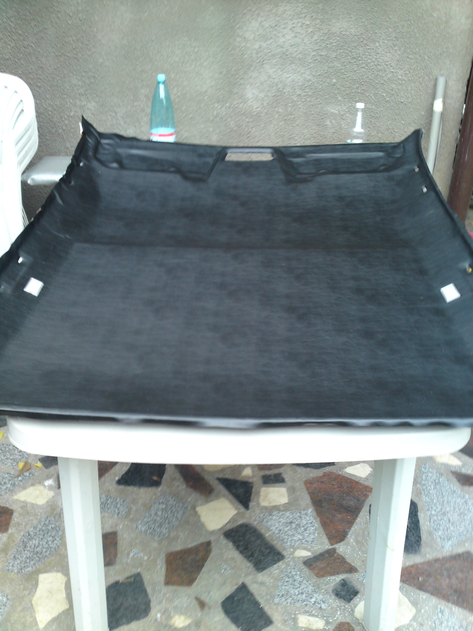

Nu ai gasit nimic pe gri pentru plafon? E indracit de negru.
ai prea mult timp liber bree :D glumesc imi place cu a iesit..dar ai grija cu alubandu ala e pacatos rau,sper ca l-ai intins bine la cald,ca la vara o sa ai probleme cu el..eu la din portbagaj am intins de m-am durut mainile 2 zile dar nu am probleme cu el vara sta acolo beton :D oricum foarte frumos ce ai facut multa bafta si tine-o tot asa..mai vino cu poze :thumbl:
Edited by Rafi
Eu cred ca nu va avea nici pe naiba alubandul ala la vara, daca a degresat bine (si cred ca a facut-o) tabla, nu-l mai da jos nici cu aruncatorul de flacari.
@Costi: remarca vis-a-vis de jante viza exclusiv ciobiturile din material, nu cum le-ai vopsit. Dat fiind numarul redus de spite si suprafetele cu acces bun, vor iesi super misto daca le vei pregati cu grija. Mai mult ca sigur vei putea folosi un aparat de slefuit electric ;)
In legatura cu tavanul, a iesit bine insa negrul ala imi da fiori  <img src= S"> . Culoarea mi se pare "cam" neinspirata pentru tavan
Edited by Salex
E cam negru :( ...
intuneca rau interiorul masinii...
Motiv să vopsească maşina... s-o facă neagră  <img src= ">
Edited by EM!L
Da, Costi plafonul ala negru nu da chiar bine, mai ales ca ai si geamurie fumurii bine! O sa te simiti ca intr-o pestera (iertata fie-mi expresia), dar gandeste-te ca in cateva luni ai sa pui acolo un copil cu mama lui. Mai degraba ar trebui sa fie o atmosfera mai vesela!
P.S. Fetita mea (ai vazut-o), imi tot smulgea parasolarele de pe geamurile din spate. Pana m-am prins: erau negre si nu-i placeau. De cand le-am pus pe acea cu model nu a mai facut asa! Gandeste-te si la asta!
Am mers din start pe negru,asta mi-a placut,ca si culoare.
Da Englezule,am fost la un nene de la un laborator de vopsele auto si i-am cerut 100ml de primer pt plastice vopsite.Intai degresate,apoi date cu primer si apoi 2 maini de vopsea-spray negru mat.
Edited by velican_costi
Mie imi place pe negru. La BMW E46 par example e optiune plafonul negru.
