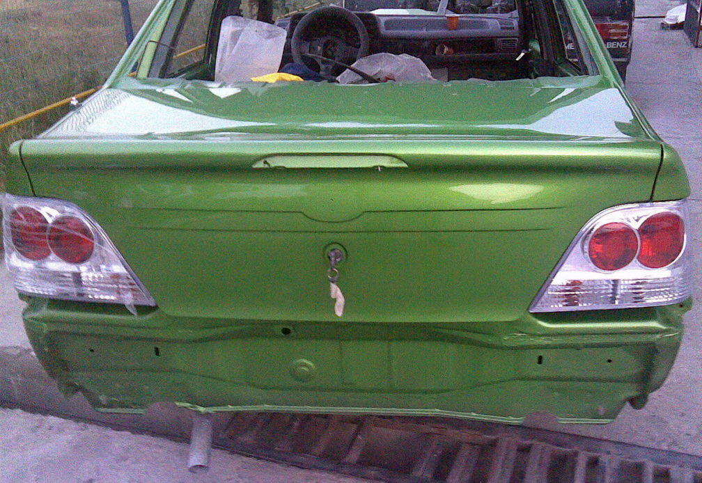

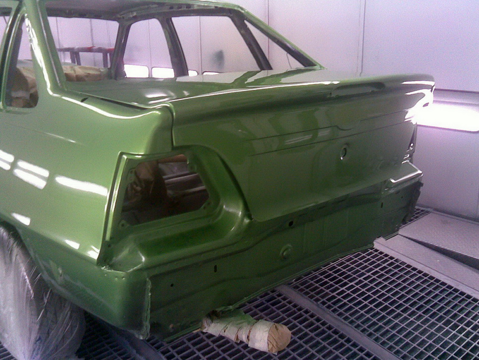

Petrica_CBD Posted April 1, 2014 O idee daca o sa o vopsesti candva...sa faci eleronul dintr-o bucata cu portbagajul si colturile cu aripile Share this post Link to post

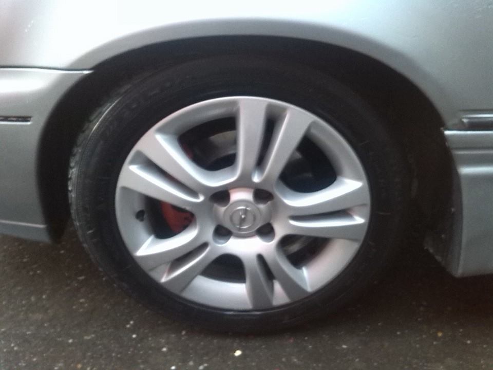

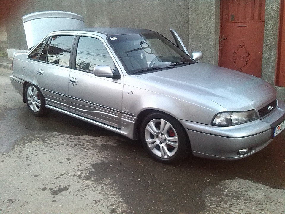

Costi VLN Posted December 29, 2014 (edited) Am trecut pe 15 si pt rotile de iarna.Am ales jante originale Opel Corsa D,GM,et 39,4*100,cu anvelope 185/55/15 fata si 195/55/15 cu anvelope fulda dot 2011,cu protectie janta. Momentan le las asa,ca m-a costat ceva cash,insa pt iarna viitoare vreau sa mai achitionez 2 gume de iarna noi,195 latime,sa fie toate 4 la fel,insa vom vedea. Am mai schimbat si uleiul si filtru,am ales tot GM;ajunsese la 6000 km,aprope toti facuti in Bucuresti.Stiu nu e mult,insa la 110 lei schimbul si operatia facand-o eu,nu e un mare efort. De ceva vreme da cu fum,iar acum la schimb am mai scos cca 3 litrii,din cei 3,750 introdusi la schimbul precedent.Deci consuma ulei,de reparat nici vorba,nu renteaza,urmeaza alt motor.E deja amanetat,iar in primavara facem operatia. V-a avea parte de un motor de Nubira 2,euro 2,1,6 16v,cel original al Nubirei lui Mirceajo.Acum sa vedem,teoretic se poate monta,pica la gauri,suporti,etc,practic vom vedea la fata locului.Galeria de admisie pare cam inalta,sper sa incapa sa nu loveasca in capota.Operatia o vom face noi,eu,Mircea si DJ.App,daca aveti ideei,pareri,sfaturi,poate ni le impartasiti si noua,sa nu avem prea multe surprize.Am tot rascolit netu si nu am gasit mai nimic.Speram sa nu fim primii care facem acest transplant. In rest La multi ani tuturor,sanatate,bucurii si sa va bucurati de masinute,asa cum ma bucur eu de baba mea. Edited December 29, 2014 by Costi VLN 1 Share this post Link to post
Englishman Posted December 29, 2014 E din ce in ce mai frumoasa, nu-si arata varsta. Jantele sunt super, cad foarte frumos pe masina. Daca ii pui si inima noua...mai rezista inca 20 de ani. Bravo, Costi ! Apropo, cum vei face cu ITP-ul, RAR-ul? Share this post Link to post
Petrica_CBD Posted December 29, 2014 Arata super cu jantele astea.Cat despre motorul de Nubira..mai exact admisia...stiu ca intra ca a avut Melcu pe masina 1.5 16v cu admisie de Nubira...dar cica trebuie si "serpisori"(posibil sa fie valabila treaba doar la 1.5 16 v)...cel mai bine vorbeste cu el...spor in continuare cu masinuta...La multi ani! Share this post Link to post
Costi VLN Posted December 29, 2014 (edited) Multumesc. Nici nu ma strofoc Englezule inlegatura cu itp-ul se rezolva usor,cu R.A.R-ul nu se pune problema,la mine moare.Doamne fere' de cel mobil... Am luat in calcul si trecerea in carte''motor fara serie'',deci no problem.Ma batea gandul la C20XE,de Opel,cel de 2L SFI si 150hp,sau C20NE tot Opel dar de 115hp,insa implica prea multe+ca pe asta de Nubira scrie Daewoo,iar 106hp,plus traseu,filtru sport,soft tot ajung la 115hp,arhi suficienti pe o masina de o tona. Problema cea mai mare e sa il vad pe masina functional... Vopseaua o las la urma,cand totul e perfect. Petrica nu stiam ca a avut si Melcu,chiar am sa vb cu el.Cat despre serpi,asta sa fie problema....se rezolva usor. Important e sa vad instalatia motor,ecm si compresor AC functionale... Edited December 29, 2014 by Costi VLN 1 Share this post Link to post

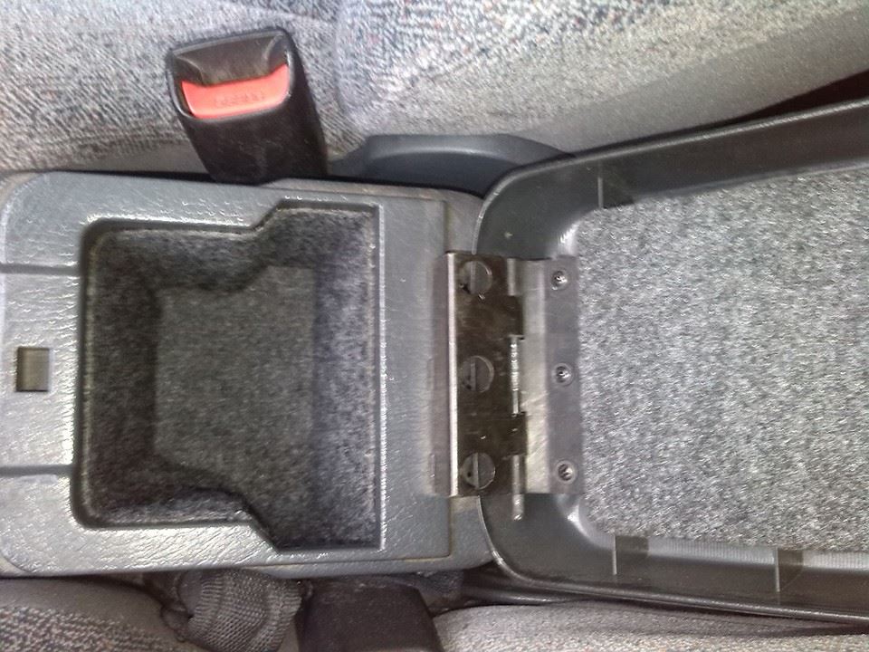

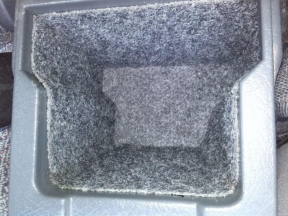

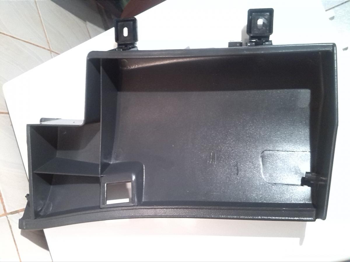

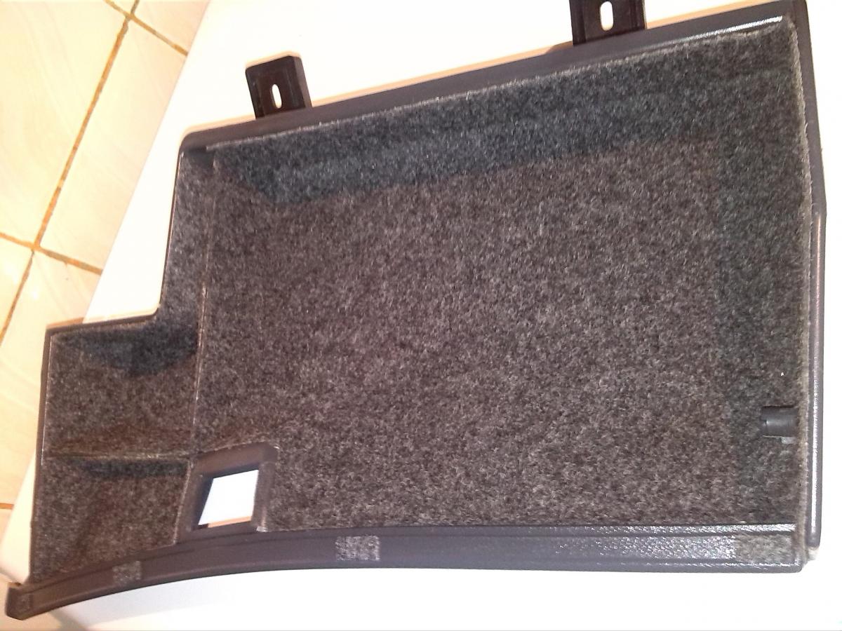

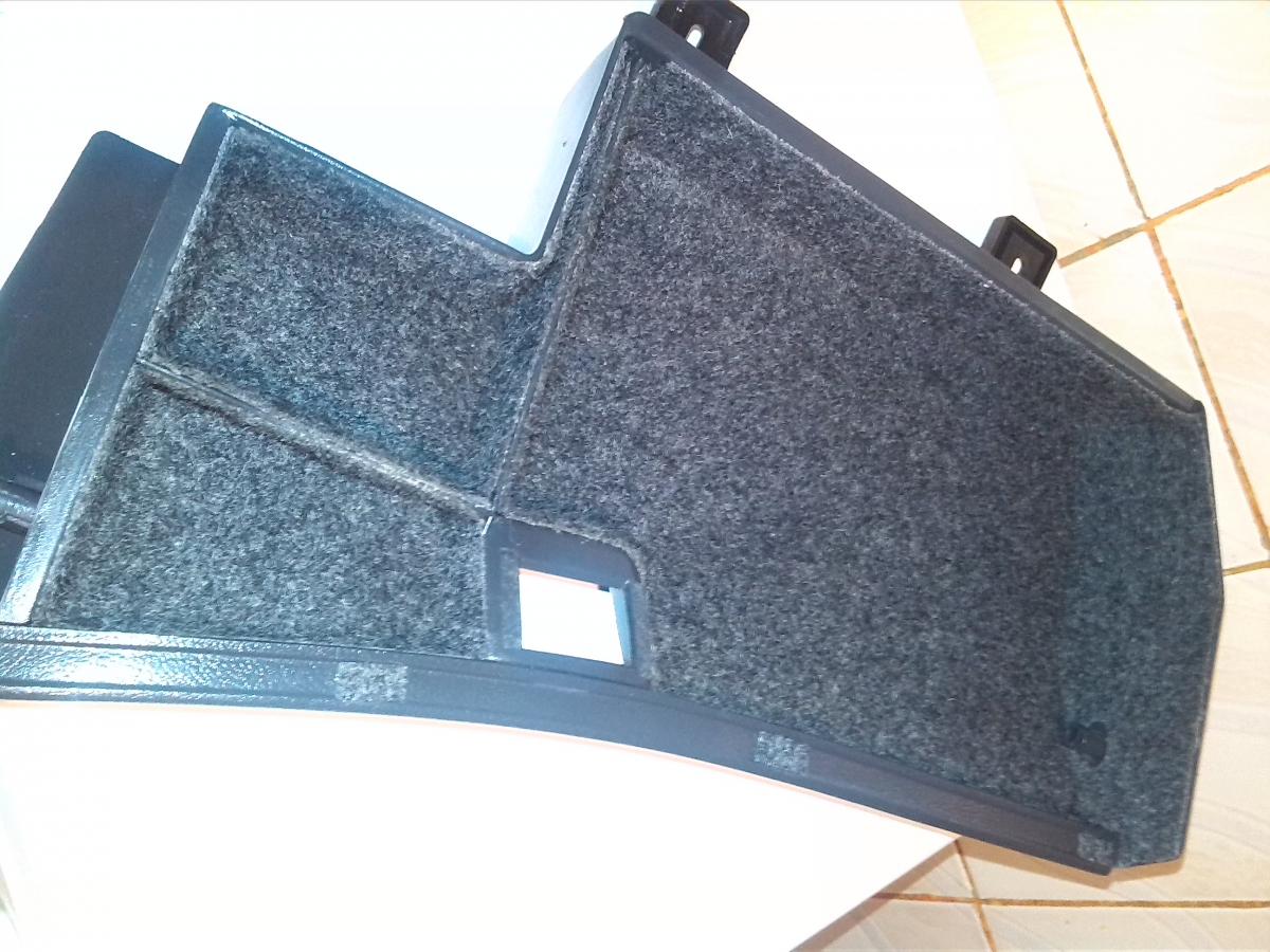

Costi VLN Posted January 23, 2015 (edited) Noutati,mai de graba munca de chinez. Printre multe plastice interioare achitionate noi pe care le-am gasit la un pret foarte ok,am achizitionat si torpedo si bineinteles nici urma de mocheta,Drept urmare m-am ocupat de el.Ramanandu-mi material am mochetat si interiorul cotierei.Mai reducem din greieri. Am reusit sa imi mai indeplinesc o veche dorinta,suport de pahare. /"> Si am mai cumparat un set de anvelope 195/55/15 sa fie toate la fel.In rest toate bune. Edited January 23, 2015 by Costi VLN Share this post Link to post
Dj_Dark Posted January 23, 2015 Cand stai acasa si te plictisesti... Iti trecu boala? Share this post Link to post
Geo_ZGA Posted January 23, 2015 Ai fost pus pe treaba vad, ai si montat suportul ala... Ia zi-mi si mie, ce plastice ai mai luat? Ca innebunesc sa ma uit prin toate maruntisurile de pe site ) Share this post Link to post
Costi VLN Posted January 23, 2015 (edited) Toata partea care vine de sub bord si inclusiv partea schimbatorului interior+exterior,plafoniera,capacele-site ale boxelor bord,aerisitoarele bordului cele reglabile,cele 2 ornamente ale stalpilor fata,un torpedou,suportul pahar,2 lampi portbagaj,ornamentele reglaj oglinzi,chedere spate+portbagaj si multe maruntisuri,clipsuri,suruburi,saibe,etc. Edited January 23, 2015 by Costi VLN Share this post Link to post
KumKum Posted January 23, 2015 O treaba buna, a iesit frumos. Imi plac si jantele, arata bine pe masina. Share this post Link to post
