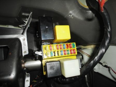

Buna ziua! De cand am achizitionat Sparkul fab. 2008 nu functioneaza lampa de ceata spate. Am verificat becul si sigurantele si sunt in regula. Mai ramane releul de sub bord. Puteti sa-mi spuneti care e releul responsabil din poza, eventual un cod si cum il pot verifica? Are cineva un manual de reparatii pentru Spark? MUltumesc anticipat!
Edited by andolis49
Vezi ca ai un bloc de sigurante si sub bord in stanga jos, intr-o pozitie destul de greu acesibila. Daca nu te descurci revin cu amanunte
