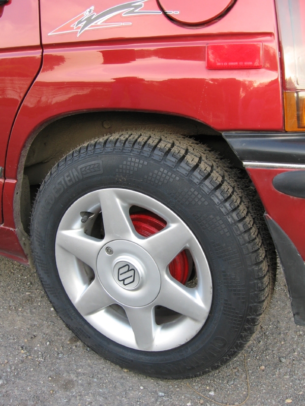

Daca punem pe Tico roti de r13 trebuie reglata directia? Se schimba ceva unghiuri, suprafata de rulare e mai mare?
Daca da dupe ce standarde?
Uite eu am jenti pe 13" la tico si nu se schimba absolut nimic!!!
stai linistit ca nu ajungi cu masina in sant daca-ti pui jenti pe 13 :dizzy:
@ToPser: Ce dimensiuni au anvelopele tale?
155/70 R13 75 T
Am eu roti de matiz pe tico. Chiar dk nu e mare diferenta de marime, se simte foarte bine pe drumurile nasoale. Nu am simtit diferente la consum si demaraj.Cauciucurile sunt stock de matiz. Am incercaj si cu niste jante cu cauciucuri 185/70/r13 si atunci era nasol: puturos, bat plantarele, ating rotile si in fata si in spate.
pararea mea: merita sa pui roti de matiz pe Ticos. Chiar se simte.
Chiar se simte ce? Dat fiind ca are talonul mai mic nu e mai rau la drumurile mai nasoale?
salut baieti!Am facut si eu rost de jante de matiz si as vrea sa le incalt cu niste caucicuri de vara si pe cele de 12 sa ramana cu cele de iarma. Am gasit la un baiat pe net niste gume cu dimensiunea 155/70/13. Din cate am citit aici nu ar fi nicio problema si nu ar atinge...daca a mai folosit cineva il rog sa-si eprime parerea aici pentru ca zilele urmatoare trebuie sa ma intaalnesc cu el sa le cumpar.va multumesc!
Sunt prea inalte ,nu iti recomand ,Cauta 155/65/13 !
deja le-am cumparat...acum caut pe cineva sa-mi faca piulite la strung.aveti idee cam cat ar lua un strungar pentru un set de piulite?
Merg cele de Tico fara probleme !
