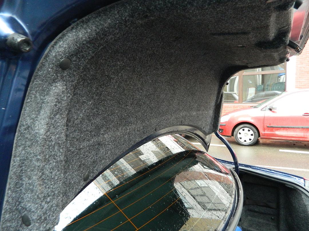

ii multumesc mult lui Mircea care mi-a gasit ceva ce cautam de mult timp si anume mocheta de la usa portbagajului, raman dator de cinste :tongue:

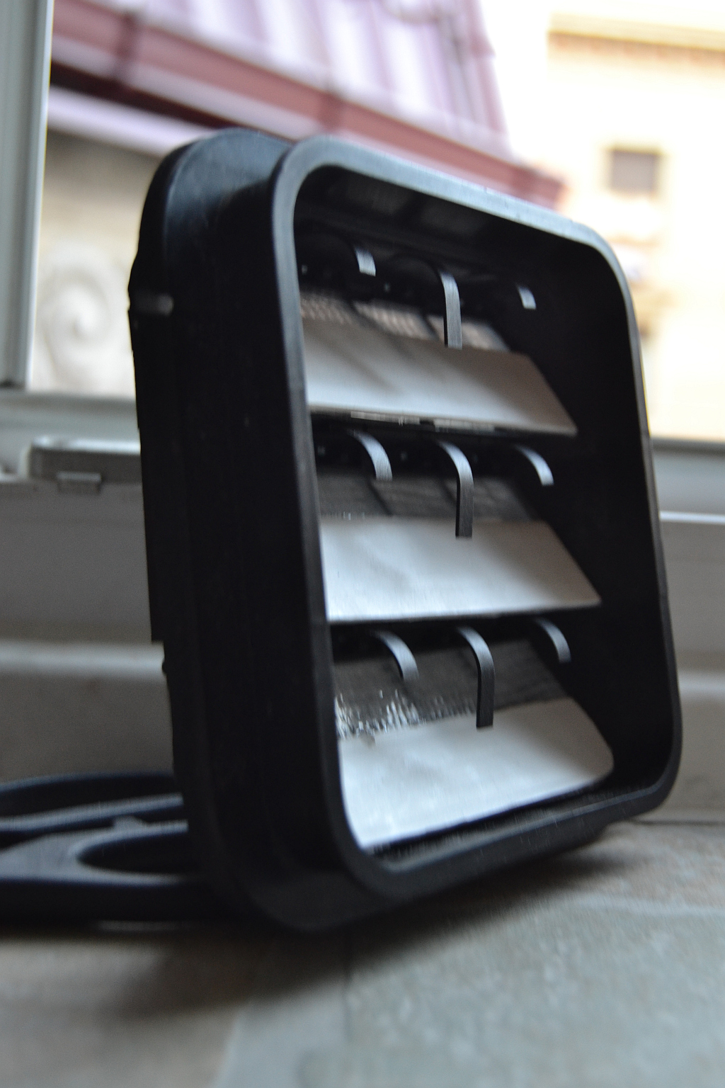

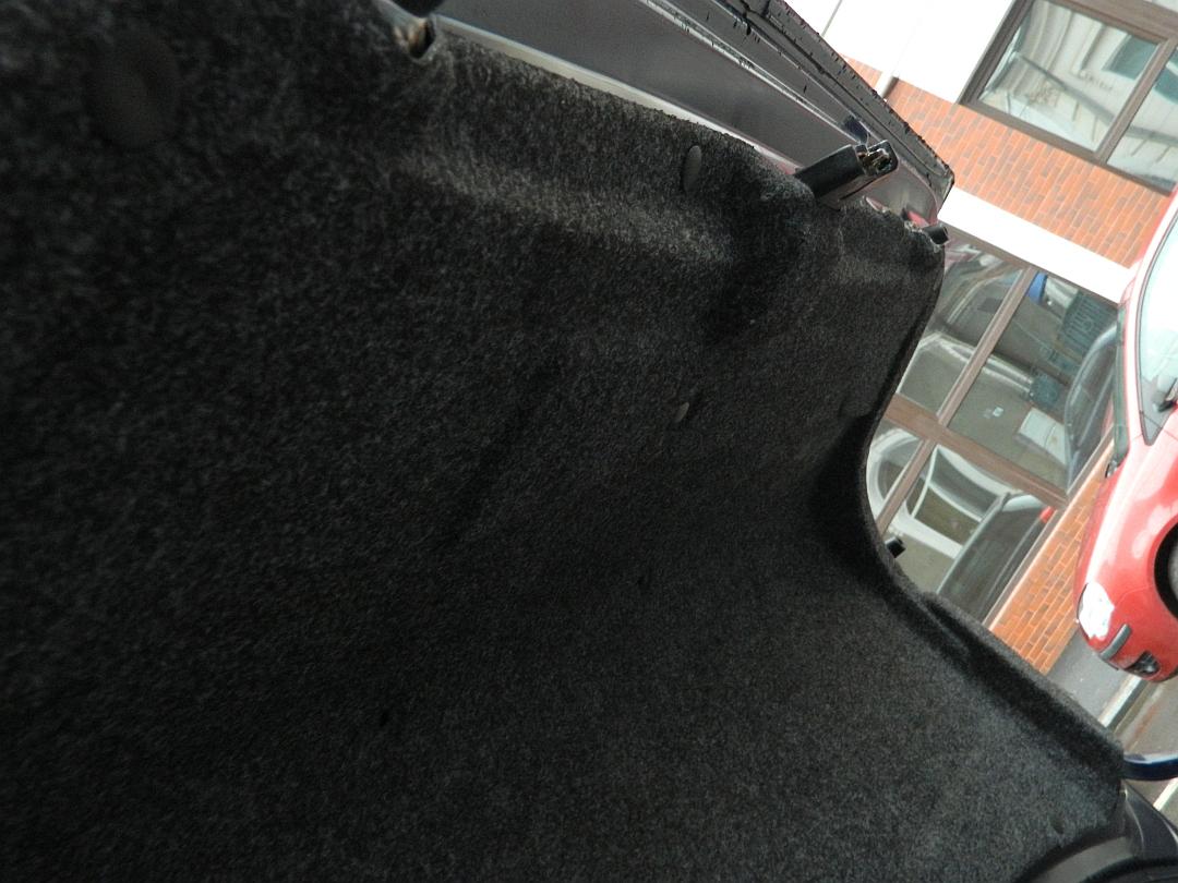

urmarind starea paslei din portbagaj, astazi am gasit ud in partea dreapta practic in spatele stopului...bun dar de ce pana acum nu si acum da...? asa ca am purces la demontarea pieselor decorative si am descoperit sa zic uimit ca numai am clapetele de aerisire de pe dreapta :scarpin: nu pot sa imi dau seama cum au disparut cum au cazut fara sa aud... :scarpin: in fine cert este ca mi-a facut ravagii acolo apa si namolul asa ca am curatat namolul si am dat cu putina vaselina.
provizoriu am confectionat dintr-un placaj de lemn plastificat un fel de gura de ventilatie pe care am lipit-o acolo doar sa numai arunce apa si namol pana gasesc calapetele alea nenorocite :(
Edited by Rafi
Salutare....cat praf pe topic...  <img src= )"> intr-un final am rezolvat buba cu apa din portbagaj, multumita lui Mirceajo care mi-a facut rost sistemul de ventilare din portbagaj, l-am mai mesterit eu putin si totul este ok.
