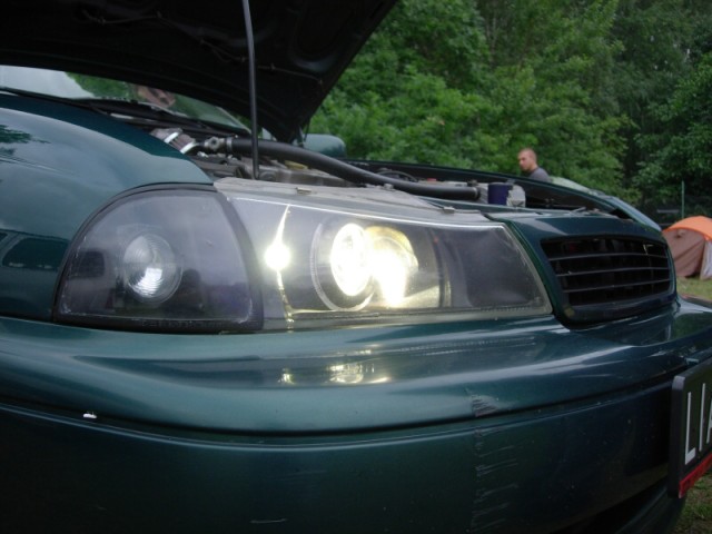

am vb cu cineva de aici din sf.gheorghe el monteaza ceva asemanator xenon (parca HID) aprox 600 ron cu becuri H4. nu stiu daca merita. prima data as vrea sa vad pe un cielo ce lumina are
am citit in mare ce se discuta pe topic si m-ati convins sa-mi iau si eu xenon sau bixenon. scuze ca ma duce capul mai greu, dar sunt mai nou in treaba asta cu mashinile; eu as vrea sa-mi montez pt faza scurta si lunga dar in acelasi timp sa pot da si flash-uri. Cine ma poate sa pot face o alegere buna, dar cu mai multe detalii ca la "prosti". Din cate am inteles ar trebui sa am de 6000K. Restul ma intereseaza. De unde pot da comanda, dak merge pe un Cielo 2007, dak trebuie sa mai iau ceva pe langa kit, si dak e mai bine cum e in poza de la polonez sau ceh (parca pagina 4 sau 5; cielo-ul ala verde ). Ca vreau sa nu regret dupa ce le iau. Mai bine sa fiu informat ca e o investie serioasa. Multzam pt intzelegere.

@Bytzak nu-ti recomand montarea unei instalatii xenon pe masina fara faruri clare sau fara lupa. Pur si simplu la Cielo lumina este dispersata aiurea si vei deranja pe ceilalti participanti la trafic. Cauta niste faruri cu sticla clara si vei putea pune xenon .
