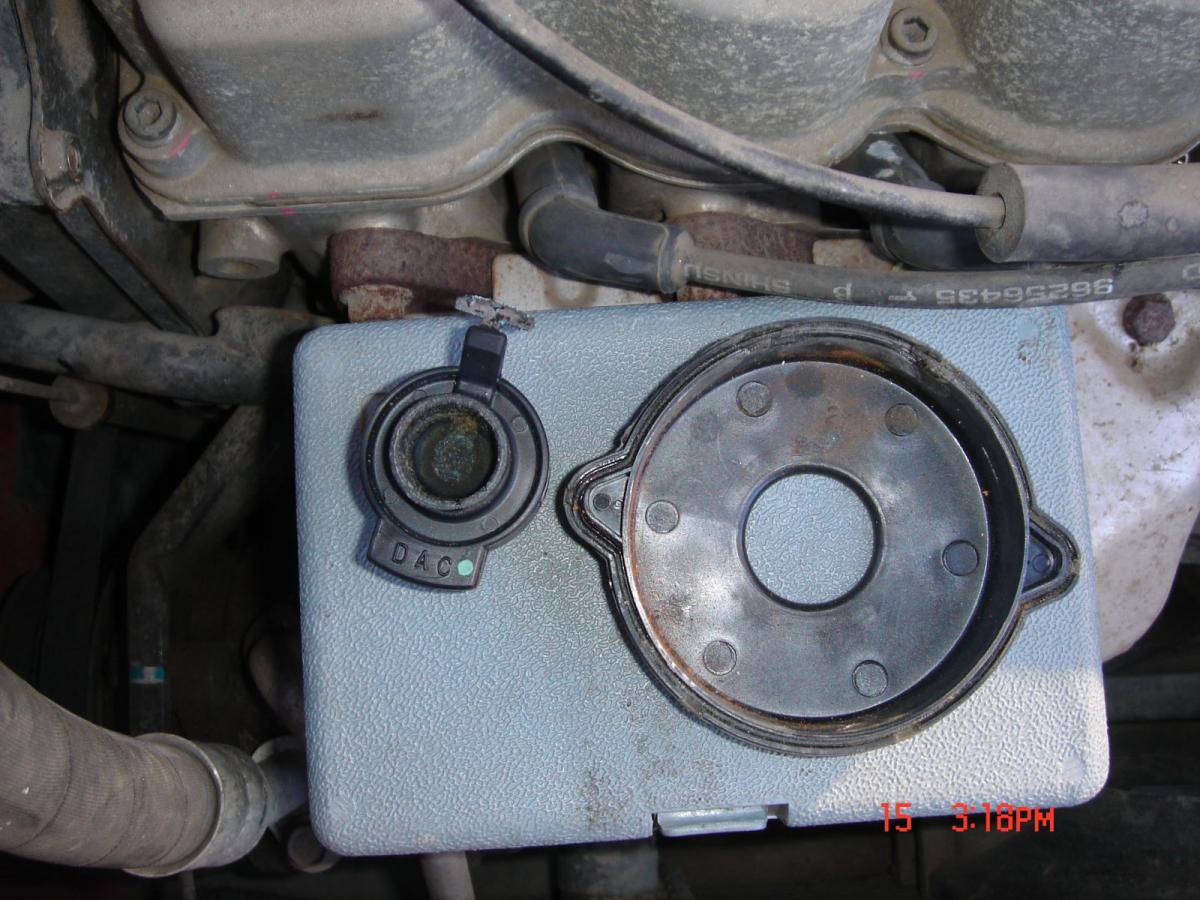

ekofresh Posted March 5, 2012 -delcourile sunt de doua tipuri (constructiv): DAC, MANDO -cele originale GM costa intre 600-650 Lei (recomandat; nu am vazut pe nimeni sa se planga ca s-a stricat delcoul GM cumparat) -cele Coreea/China costa intre 250-350Lei DAC si MANDO sunt doi producatori. Cu delcourile lor a fost fabricat Matizul. Delcoul nou are tot ce ii trebuie. Aici intervine dilema mea, daca DAC este un producator, cum poate fi unul mai prost si altul mai bun, nu toate sunt facute sub licenta sau sunt si replici, DAC de la magazin nu e la fel ca cel ce se gaseste pe masina mea? Cum imi pot da seama si ma pot asigura ca delcoul e DAC original, produs GM si cum imi dau seama de viceversa, exista anumite magazine care il vand, are o inscriptie aparte? Excludem pretul pentru ca am vazut delco la ~550lei, care nu era nici DAC nici MANDO. A folosit cineva delco Delphi, Meat&Doria, Hoffer? Sunt o alternativa pentru DAC? Rotor distribuitor, e un producator anume sau DAC? Cum arata acel modul optic si cat costa, e un producator anume sau DAC? Share this post Link to post
ekofresh Posted March 6, 2012 Azi am fost la un magazin de piese auto care mi-a spus si aratat intr-un catalog ca DAC si MANDO sunt doua modele de delco si nu un producator, acea inscriptie este acolo pentru a face diferenta si nu pentru a indica producatorul. Pretul unui delco GM mi s-a spus ca e 550lei. Azi am pornit masina, pornire la prima cheie si dupa ~1min s-a oprit, adica oprire la relantiu, am repornit-o si nu s-a mai oprit 3-4 min dar nu am mai plecat cu ea. Delcoul poate da opriri la relantiu? Share this post Link to post

tomis Posted March 6, 2012 Mando si DAC sunt doi producatori. Delcourile lor difera constructiv. Alternatorul si demarorul sunt de regula tot Mando sau DAC, care cum a nimerit. Mando Corporation (cam asa ceva) este din Korea, DAC (DAC-Delphi Automotive Componenets) e din India. Piesele lor sunt clonate in China (de aici confuzia ca sunt tipuri) si vandute in lume. De vazut : http://www.partinfo.co.uk/files/ADG014201.pdf Share this post Link to post

ekofresh Posted March 12, 2012 Revin si eu cu problema mea. Am cautat un tester, l-am gasit si nu s-a conectat la Matiz, prin urmare orbeste voi cumpara un delcou. Am mers la un magazin de piese si au tot cautat la furnizori delcou DAC, nu au gasit decat MANDO si m-au asigurat ca se potriveste acolo, pe langa asta cica MANDO nu mai are acel senzor ce se defecteaza si e indicat sa pun MANDO. E bine sa pun MANDO in loc de DAC, ce dezavantaje sunt, la ce sa ma astept, lamuriti-ma si spuneti-mi ce trebuie sa stiu la punerea unui delcou MANDO in locul unuia DAC. Share this post Link to post

ekofresh Posted March 19, 2012 Cumparat delco DAC aftermarket bulk, noname, montat pe masina si functioneaza perfect, nu stiu pentru cat timp dar acum e in regula. Delco DAC original doar la comanda si dupa n zile, prin urmare am luat ce am gasit, revin cand va face probleme. Acum dupa ce s-a incalzit, Matizul pornea la prima cheie, fara probleme, dar in mers se smucea fara sa dea eroare, se ingatuia, tot delcoul fiind cauza. Share this post Link to post
FLEX Posted March 19, 2012 La mine a rezistat un no-name de-asta fix 4 luni si nici 3kkm. Astept un original, scump dar sper sa tina macar 75% cit cel de prim montaj (peste 100kkm). Share this post Link to post
