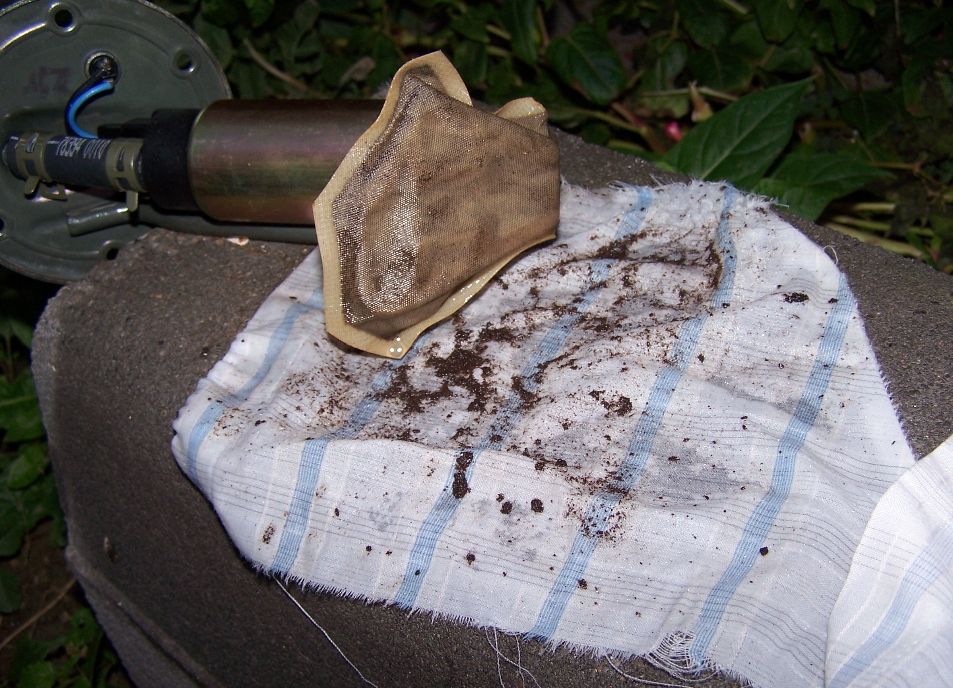

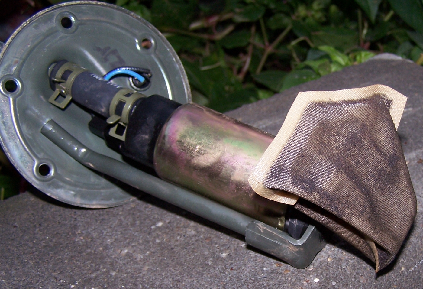

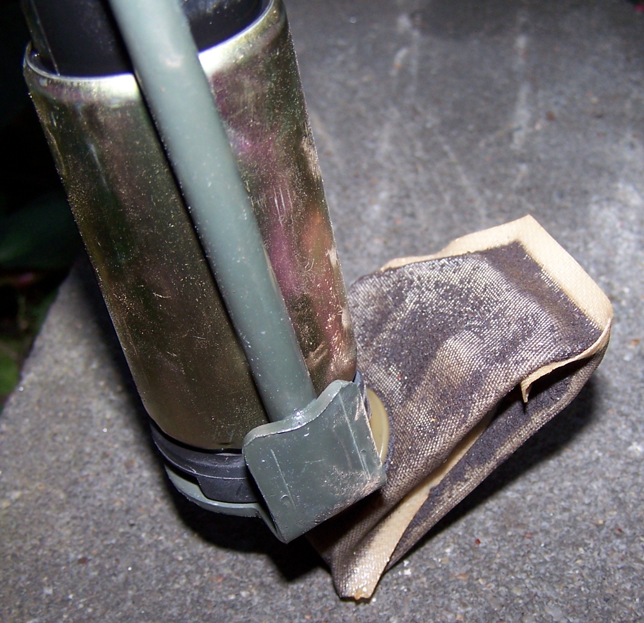

sorin77 Posted October 18, 2008 Din motive de lipsa de debit azi am dat jos pompa de benzina sa o studiez mai bine. Doresc sa mentionez ca aceasta pompa de benzina este o pompa originala DW si a fost montata de noua cu o oarecare aproximatie in ian-feb 2005 --fapt relatat aici, ocazie cu care din cate stiu s-a curatat si rezervorul. In acest interval feb 2005-oct 2008 am efectuat in jur de 50 kkm cu masina dar merita spus ca numai cca 20kkm pot fi trecuti in contul mersului pe benzina. Din acest motiv nu cred ca gresesc daca prea mult daca spun ca in acesti cca 3 ani cu 20kkm nu cred ca am bagat mai mult de 250 litrii de benzina in rezervor. Preferential am bagat benzina de la aceste branduri preponderent Mol apoi Petrom apoi Lukoil, max 80l de la Agip&Rompetrol in rest poate accidental Omv (in particular nu suport Omv > datorita unei patanii cu ei ..da nu va zic ca e prea offtopic ) In pozele atasate puteti observa cam cat de multa murdarie se afla depusa pe filtrul de la baza pompei. Astfel in poza P_B_cielo_filtru_curatat.jpg puteti observa o parte din mizeria pe care am colectat-o de pe filtru pompei de benzina prin pulverizare de spray de curatat carburatoare. Abia dupa ce am inceput sa curat filtru mi-a venit ideea sa fltrez mizeria si sa ii fac poza. Astfel mentionez ca era mai multa mizerie, doar ca ideea cu filtratu mi-a venit dupa ce deja am curatat jumate de filtru prin pulverizare. De asemenea mai doresc sa mentionez ca respectiva mizerie este o materie solida de consistenta unui nisip fin si care nu a putut fi dizolvat cu solutia spray de curatat carburatoare - deci nu sunt gume derivate din benzina si nici o solutie de curatat injectoarele nu ar fi facut nimic in plus. Concluzia: ingrozitor de multa mizerie primita numai de la filtrarea a cca 250 l de benzina romaneasca !!!! Degeaba am schimbat filtrul de combustibil de dupa pompa pentru ca se pare ca grosul se depune direct pe filtrul pompei in rezervor. de aici imi rezulta in anumite situatii mers mizerabil pe benzina, se infunda injectoarele, etc. Sfat: daca tineti la pompa voastra de benzina, odata pe an ar fi bine sa ii faceti un control direc la filtru si daca e cazul sa il curatati - ia maxim o ora. Share this post Link to post
tolin Posted October 18, 2008 (edited) N-ai schimbat degeaba filtrul de benzina din aval de pompa, mizeria are dimensiuni diferite, iar filtrul mecanic din poza opreste particule peste o anumita dimensiune. PS si offtopic: degeaba "construiesc" politicienii autostrazi daca le vor face accesul cu plata, nu vor schimba traficul actual. Saptamana trecuta am avut ocazia sa vad avantajele (pentru toata lumea) a autostrazilor cu acces prin vigneta care genereaza in jurul lor o "industrie" pe orizontala fata de autostrazile cu plata care aduc liniste de cimitir in jurul lor. Edited October 18, 2008 by tolin Share this post Link to post
sorin77 Posted October 19, 2008 (edited) CORECTIE pentru postul meu anterior, ma cam grabeam sa plec spre un chef, in sfarsit voiam sa spun 2500 de litrii de benzina nu 250 de benzina romaneasca in cca 20kkm +respectiv si alte porniri scurte pt a comuta apoi pe gpl. @Tolin, e corecta observatia ta vis a vis de filtru din aval de pompa de benzina. Fiecare filtreaza alte dimensiuni. In cazul pompei mele de benzina aceasta avea filtrul atat de murdar cu bucati mai mari incat era practic aproape complet sufocata. Ma si mir ca nu s-a ars pompa pana acum. fftopic: Tare m-as bucura sa faca autostrazi in primul rand. Apoi partea cu sistemul de taxare e o alta poveste. Sigur ca ideal ar fi ca folosirea autostrazii sa nu coste nimic (precum in Germania). Asta intradevar ar duce la o dezvoltare fara precedent a traficului de produse prin RO dar ar si aduce mult mai mult turisti la Marea Neagra si alte zone turistice din RO si din regiune. Insa nu m-as da inapoi de la a plati o vignieta pe o anumita perioada de timp. Mi se pare mai rentabil asa decat taxare per utilizare directa lucru care mi se pare un pic cam exagerat si ar limita utilizarea autostraziilor in deplasari mai mult sau mai putin cotidiene. Din pacate gunoaiele astea politice care ne formeaza clasa politica nu au nici un fel de simt in ceea ce priveste adevaratele prioritati pentru dezvoltarea tarii si nu cred ca o sa pupam noi prea multi km de autostrada in urmatorul cincinal. Edited October 19, 2008 by sorin77 Share this post Link to post

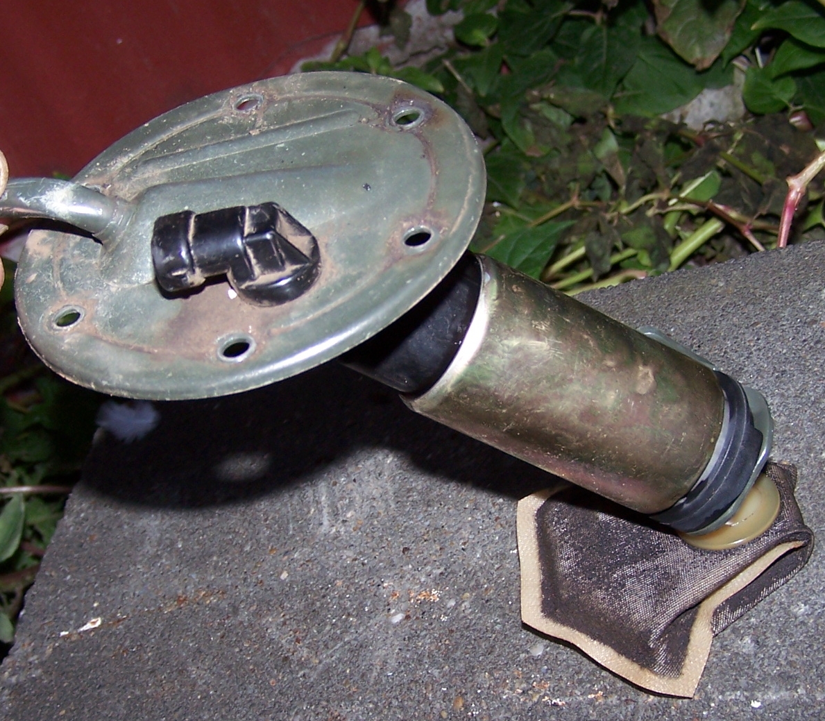

Salex Posted October 26, 2008 (edited) Am dus la capat ce mi-am propus in momentul in care m-am ingrozit de mizeria pe care a scos-o sorin77 de pe filtrul pompei de benzina. Acum 30 minute am desfacut si eu pompa (cu un mic exces de forta ) si am ramas mut de uimire . Nici pe filtru si nici in rezervor nu am gasit nici macar un singur fir de mizerie !!!! . Avind in vedere ca in aproape 10 ani de cind am masina am alimentat din toate zonele tarii, de la benzinarii "de firma" dar si de la benzinarii particulare no-name, chiar nu-mi vine sa cred ca rezervorul si pompa se prezinta impecabil ! PS: Nu a fost nevoie sa amoresez pompa. Dupa ce am conectat totul la loc, am pus contact o data, am luat contactul iar a doua oara am dat la demaror si a pornit absolut normal. Edited October 26, 2008 by Salex Share this post Link to post
