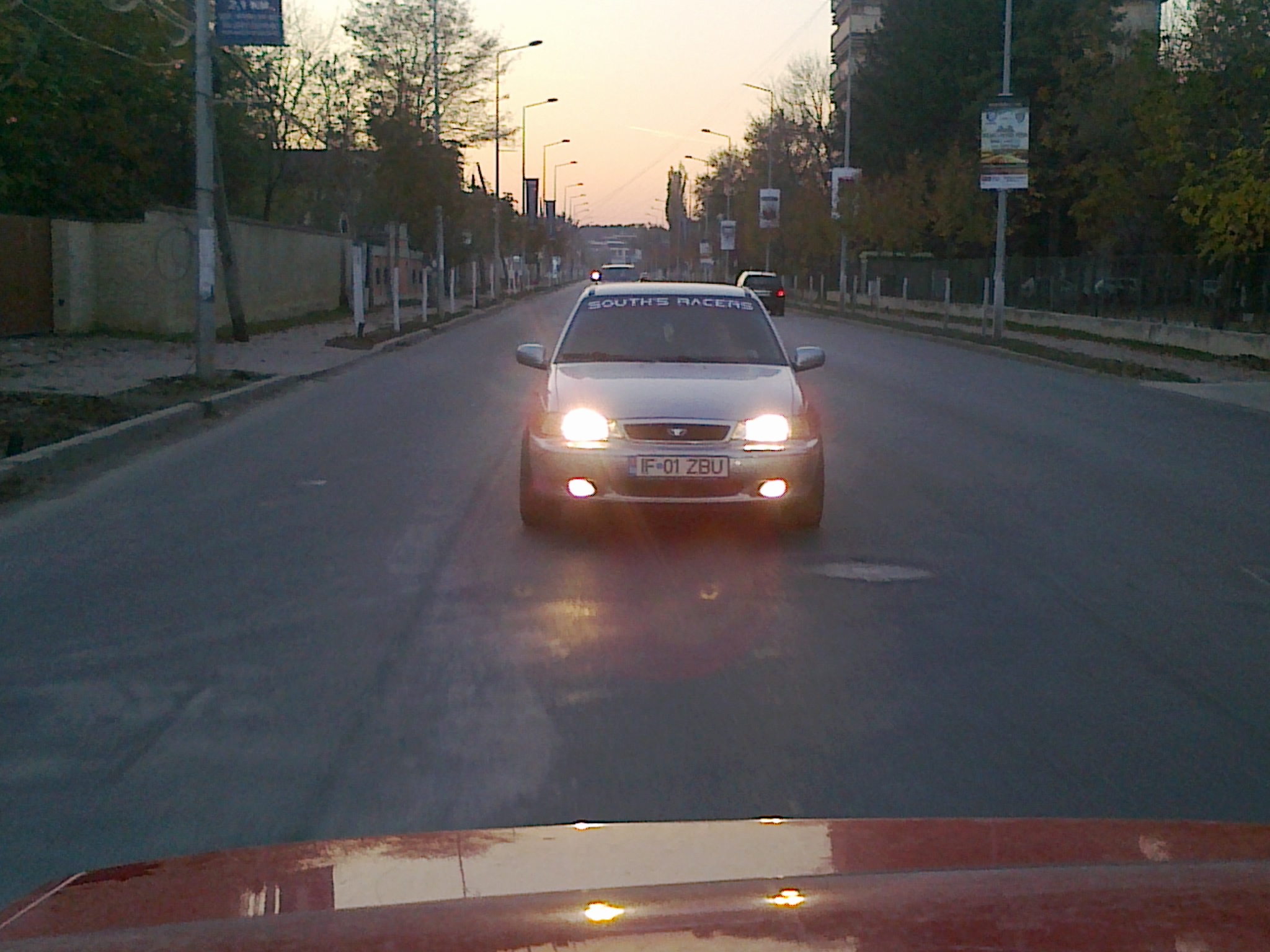

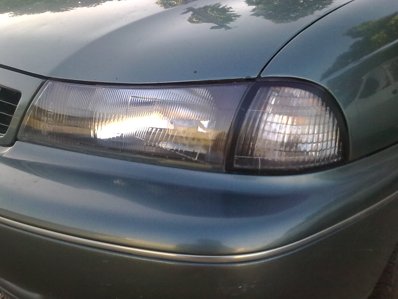

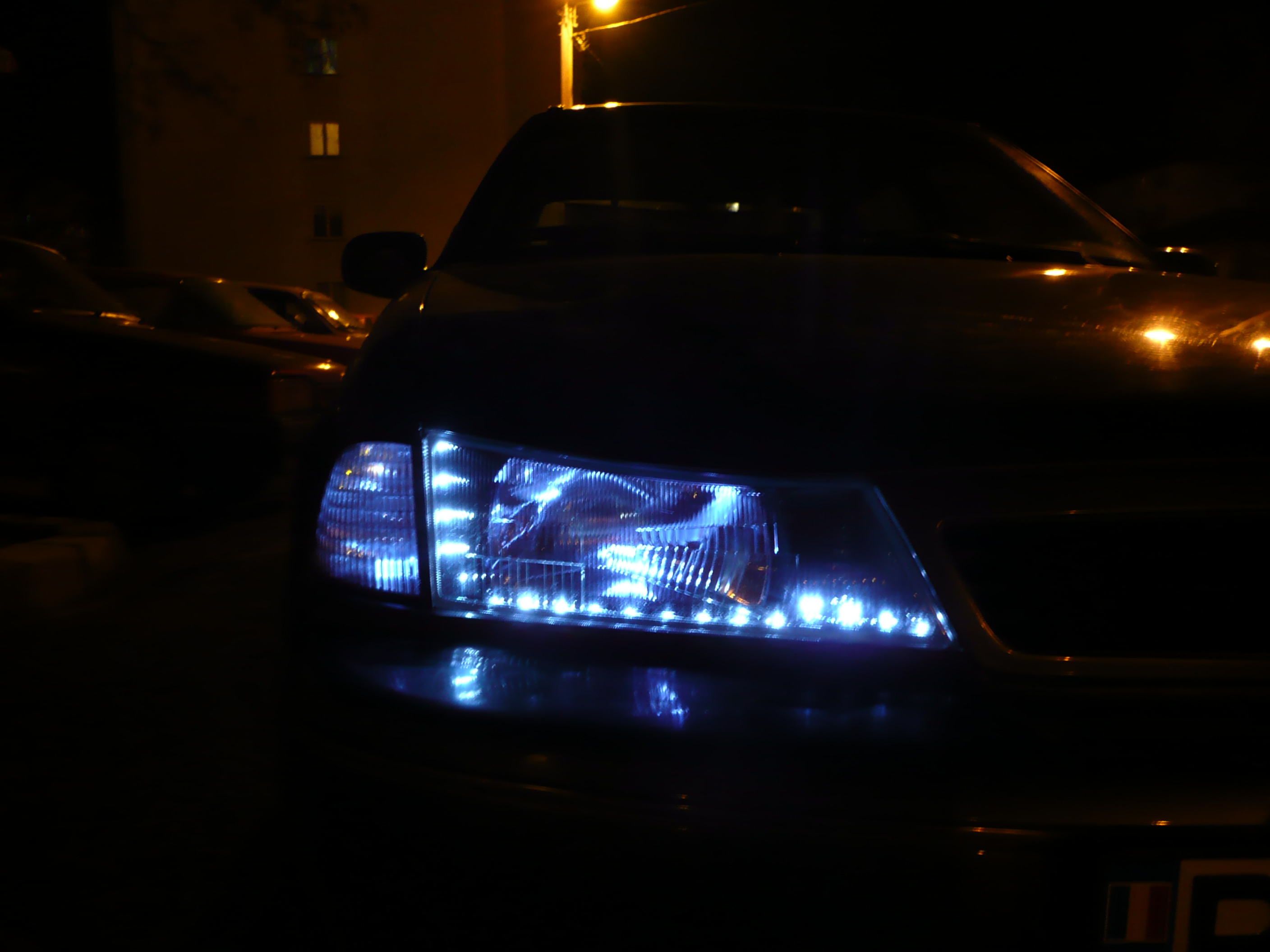

Asadar... in momentul achizitionarii acestor faruri, trebuie modificate si mufele?
Edited by EM!L
Nu mai cita integral mesajul anterior! Foloseşte AddReply sau FastReply din partea de jos a paginii!
Offtopic.Nu.Mufele raman aceleasi.Becurile trebuie schimbate.H1 si pe lunga si pe scurta :D
Intre timp m`am interesat si eu ... Niste baieti mi`au spus ca au farurile niste adaptoare.
La momentul in care imi voi lua faruri cu lupa, ma voi da mare si eu si voi da detalii despre montaj :P
Cred ca nu ai vazut ce am scris mai sus.Farurile au exact mufa ca cele originale.Ce nu imi place este ca daca dau flash se aprind toate..dar daca schimb de pe scurta pe lunga...faza scurta se stinge si se aprinde doar lunga.

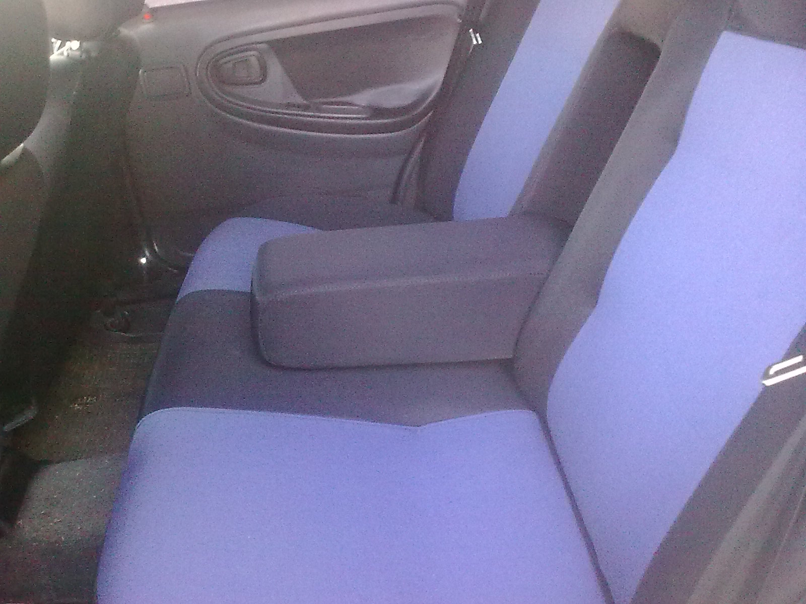

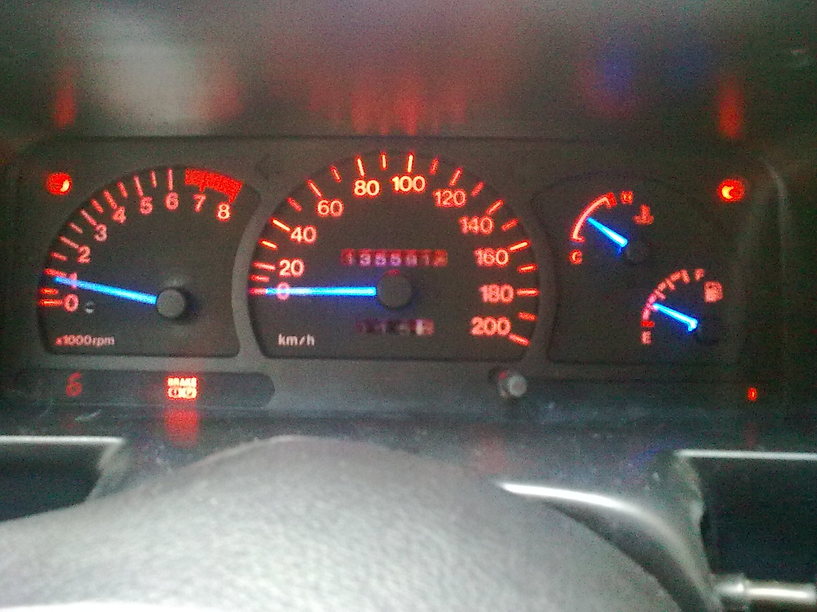

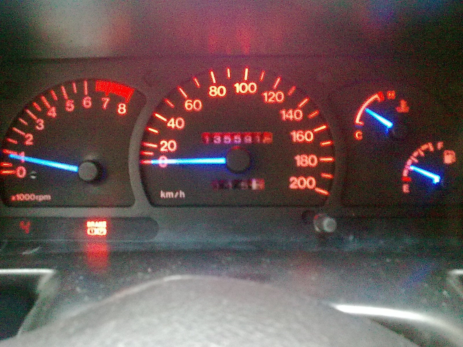

Incerc sa va arat cam ce am facut si eu pe la balerina mea...
ca optiuni am mai adaugat scaune incalzite, un soi de pilot automat, oglinzi incalzite, ceasul e pentru presiune ulei, afisaj temperatura interior, exterior, si lichid racire, volan reglabil de la o Nexia si bancheta spate cu cotiera.

Foarte frumos.Ceasurile sunt originele(alt fel).Cam cat te-a costat toata afacerea?

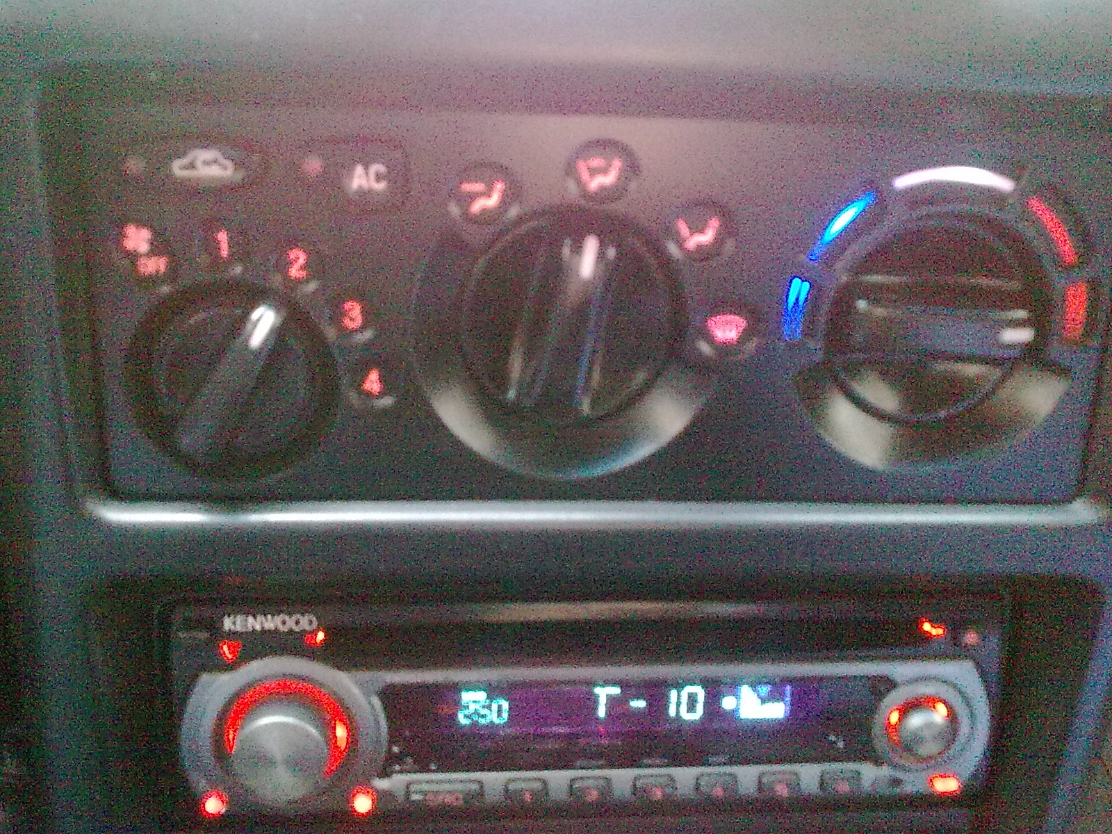

Ce e ala in bord care arata cifre? Sub turometru? Cum l-ai facut?
<br>Foarte frumos.Ceasurile sunt originele(alt fel).Cam cat te-a costat toata afacerea?<br>
<br><br>sunt facute de mine cu leduri<br><br>
e un termometru care imi arata temperatura exterioara, interioara si cea a antigelului
Temperatura? Pe 2 caractere(digits)? E facut de tine? Da si mie schema. Eventual mai multe detalii. Senzorii de teperatura une ii ai montati ca sa arate cel mai precis?

e un termometru digital industrial de la niste prese de calcat . am montat 3 sonde : una la interior cu un ventilator mic de pe o lancia special pt sonda de temperatura , unul tocmai in bara din fata pt exterior si o gaura in vasul de expansiune pt lichidul de racire
nu era musai dar daca tot am avut am pus

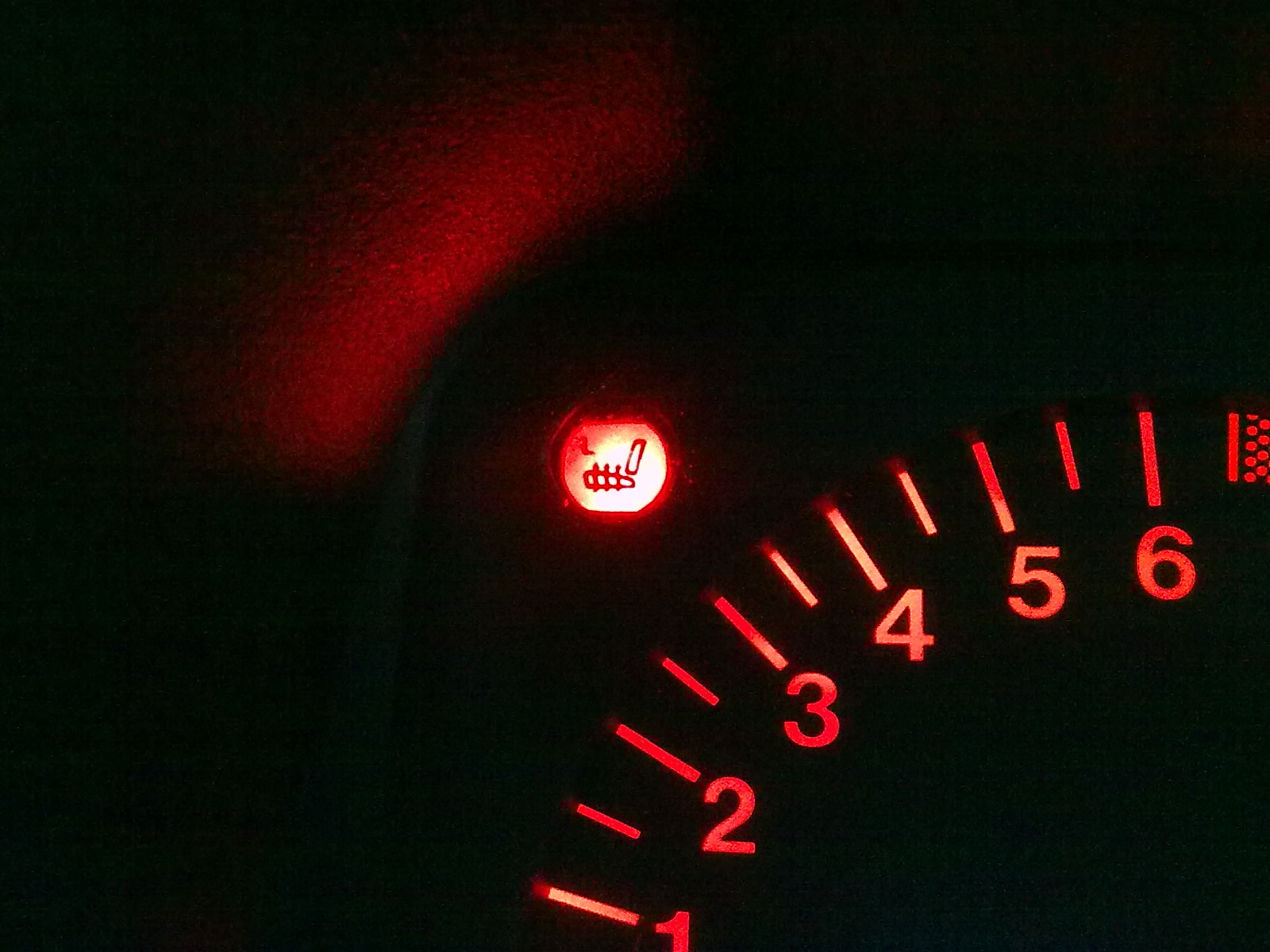

Bestiale imbunatatiri. Unele de ele le am si eu in plan! Intrebari:
1. Termometrul e pe 2 caractere (digits) ?
2. De pe ce masina ai luat becurile cu simblod de scaun incalzit din bord?

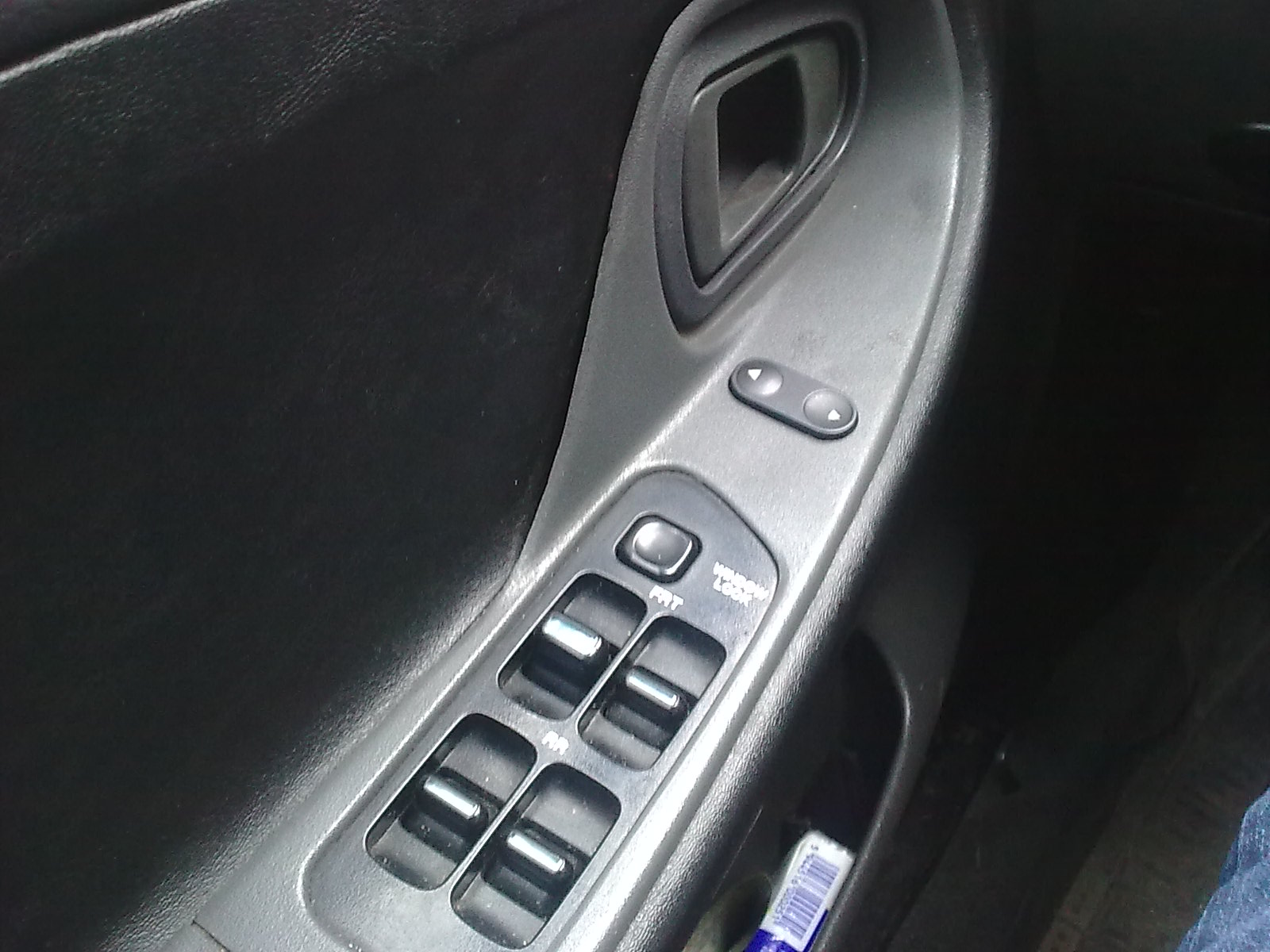

3. Butonu de lock/unlock dors (banuiesc ca pt aia e ala langa schimbator) e de opel?

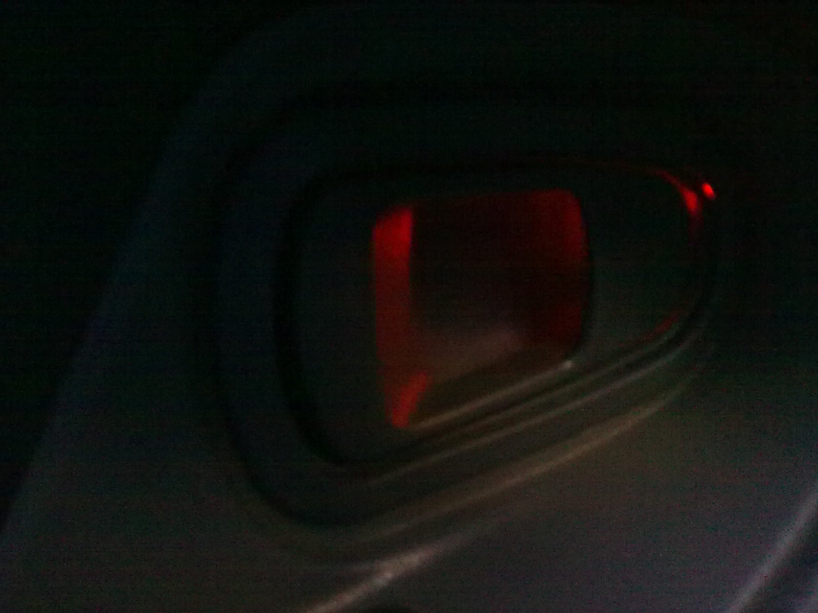

5. Minunea aia pentru usi deschise de pe ce masina e ca ai adaaptat perfect. Locul e cam aiurea.

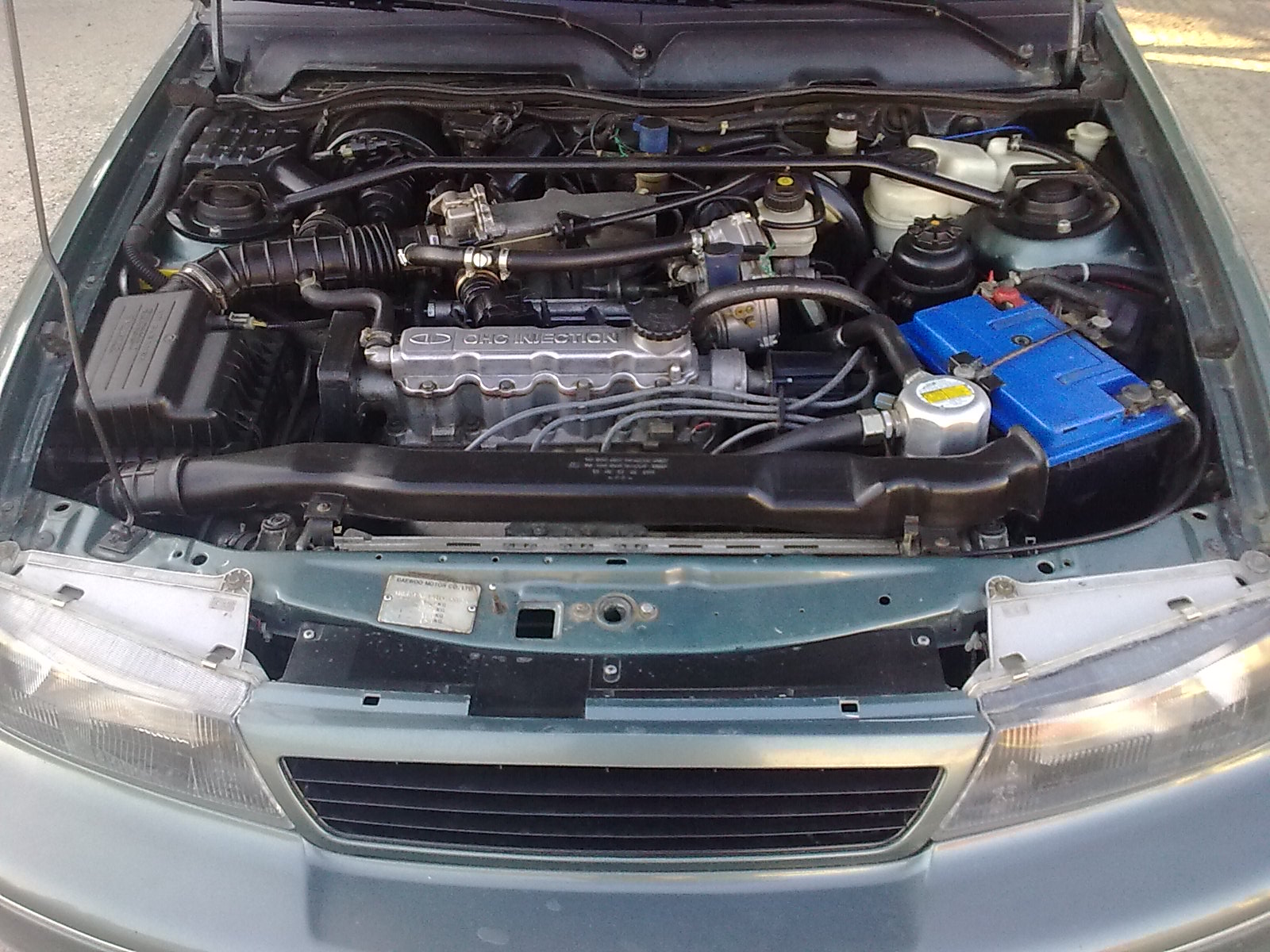

Restul de 8 supape sunt in portbagaj ?  <img src= )">

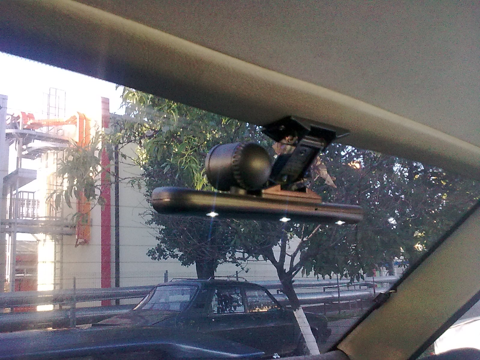

Ce e chestia aia din spate de pe luneta? Incalzirea din scaune e functionala, sau doar martorii?

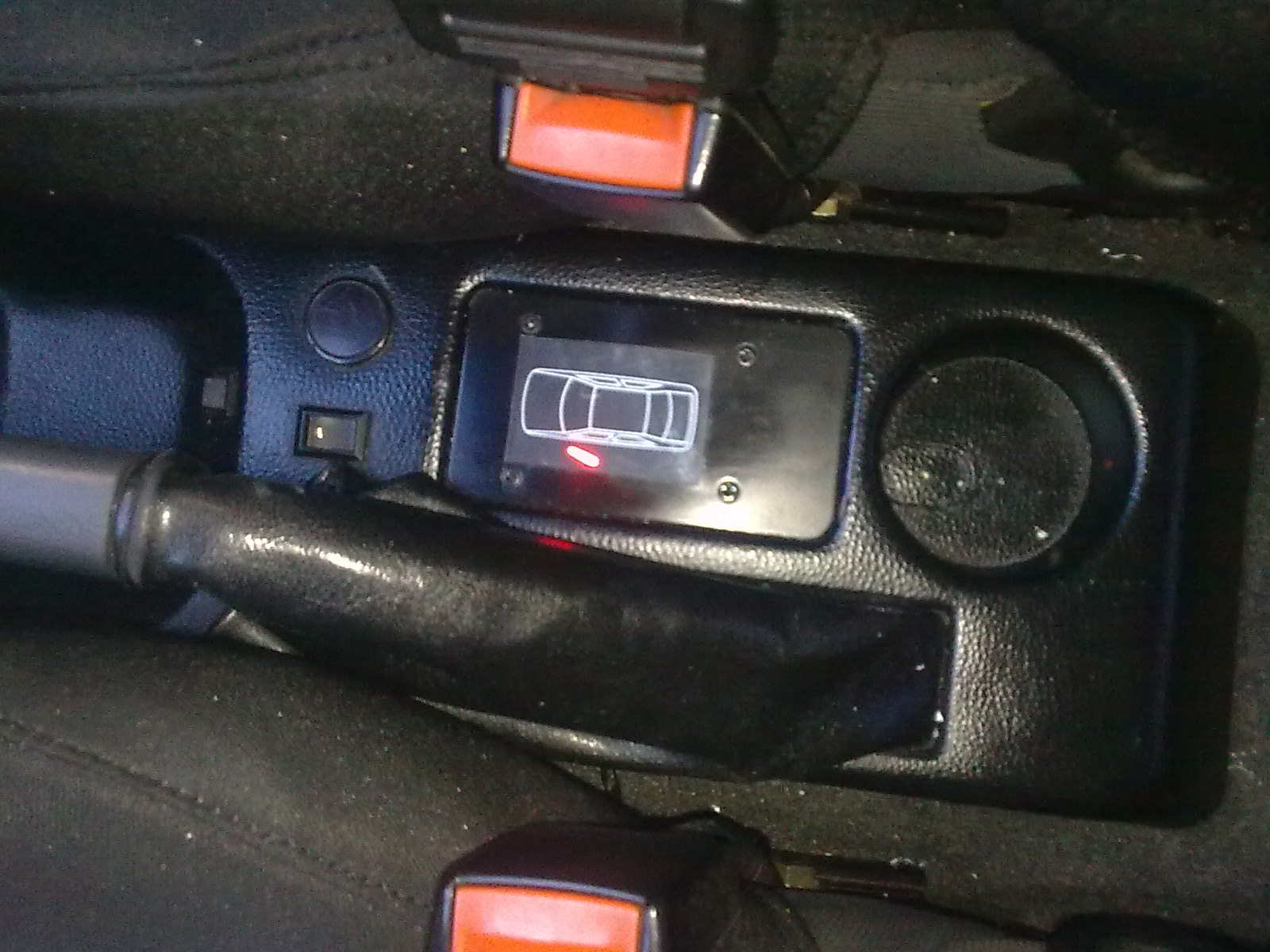

simbolurile si usi deschise sunt luate dintr-un bord de Lancia Dedra
butonul de Lock\Unlock e langa consola butoanelor de la geamuri

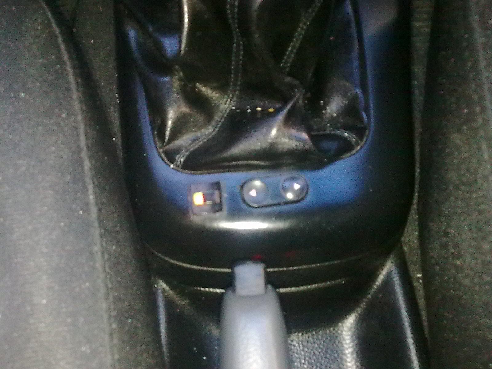

langa schimbator e " pilotul automat"
volanul reglabil de Nexia nu e greu de montat dar trebuie atentie; se schimba volanul, carcasa de la volan si coloana directiei. Trebuie mutat contactul de pa o coloana pe alta, schimbate intre ele si la cutia ce poarta firele la clanxon si airbag trebuie mare atentie. Se cauta jumatatea si la cutia respectiva si la volan( adica invarti maxim partea mobila la cutiuta respectiva apoi incepi si inumeri cate ture are pana in partea cealalta. Ar trebui sa faca 6 ture. apoi se da jumatate inapoi. La fel si la volan. ca sa nu se rupa banda cu fire din interior cand iei maxim de volan).
sa stii ca a disparut deja semnul de 16 V . Nu era corect . Nici inscriptia cu Nexia n-ar trebui sa fie ca doar e Cielo dar suna mai frumos
De la Nexia am doar volanul reglabil , bancheta din spate cu cotiera si etrierele ca sunt mai reusite. Incalzirea din scaune chiar merge si cred ca e cam in al 2 an. M-i se pare cea mai folositoare modificare a masinii (si oglizile incalzite).
Chastia de la luneta e o camera pusa pe mersul inapoi

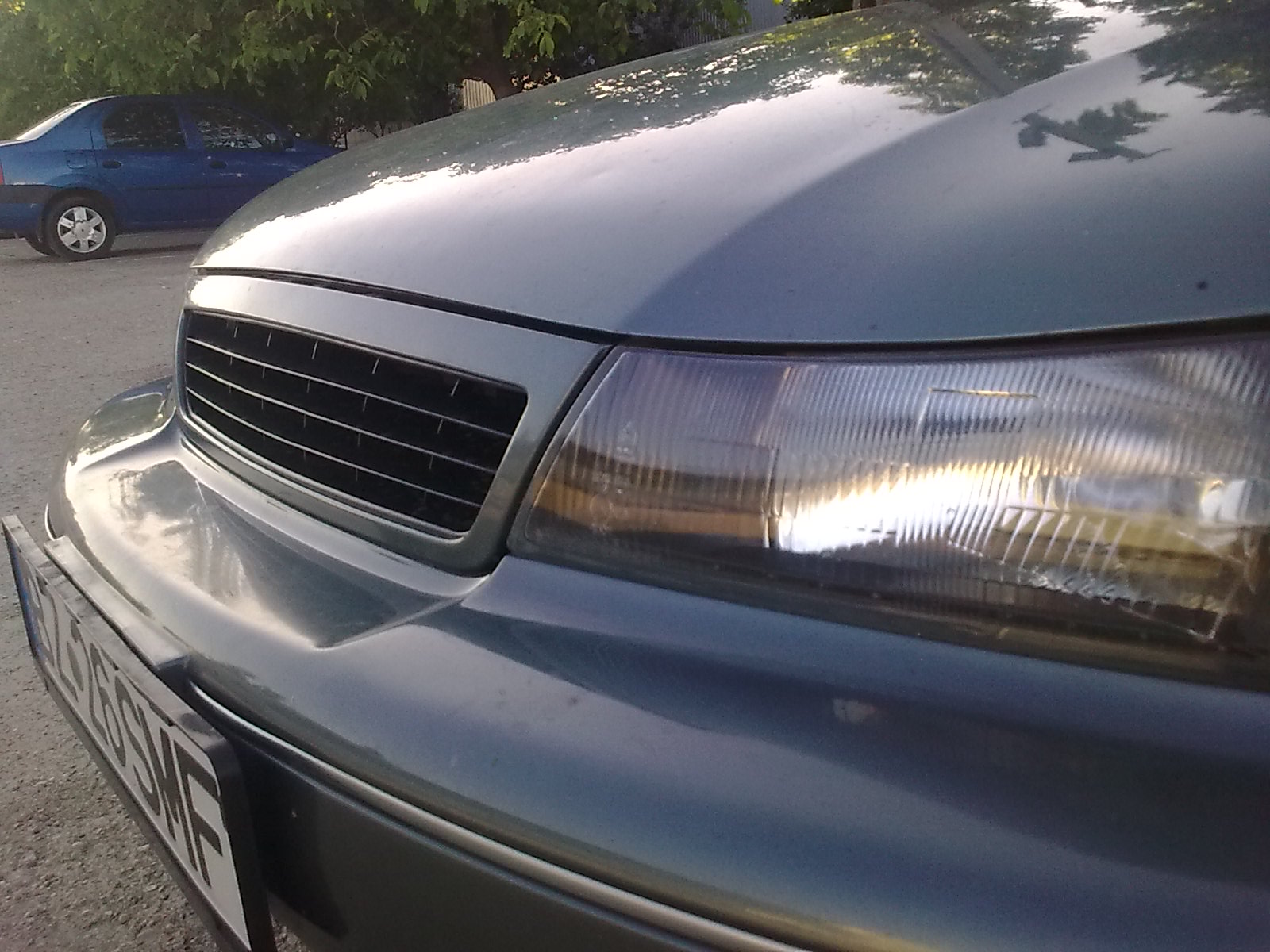

Grila din fata cum ai eliminat sigla fara ca sa intrerupi vreuna dintre acele linii? cu ce le-ai refacut? de unde ai luat materialul?

As vrea si eu sa stiu daca vinde cineva faruri clare + proiectoare...

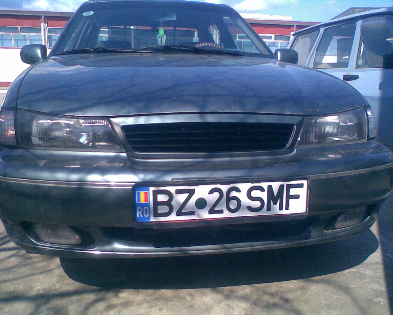

Salut,sunt nou pe acest forum si de putin timp sunt posesorul unui cielo..pentru inceput pun o poza cu ea.
Arata bine masina, dar incearca sa scapi de tips-ul acela oribil
Nu e un "tips"...e chiar evacuare finala... model "Burlan colector de apa" rolleyes.gif
