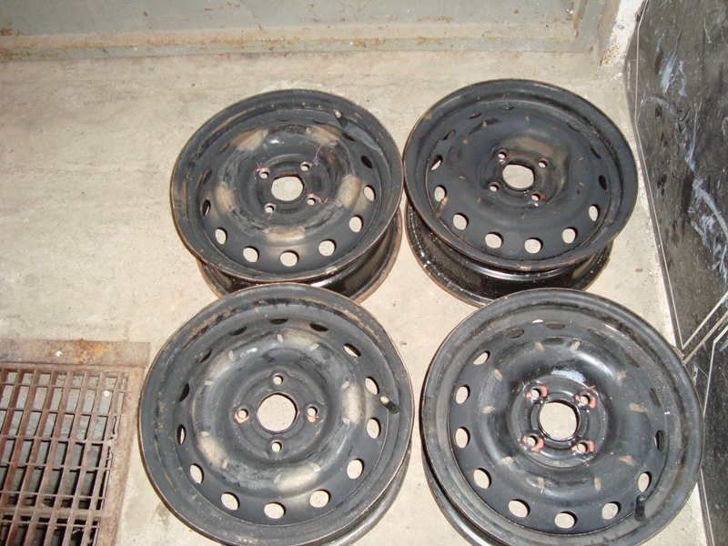

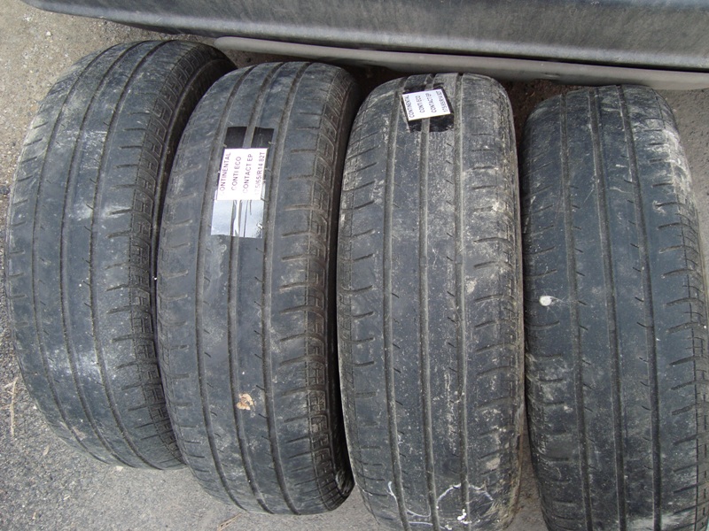

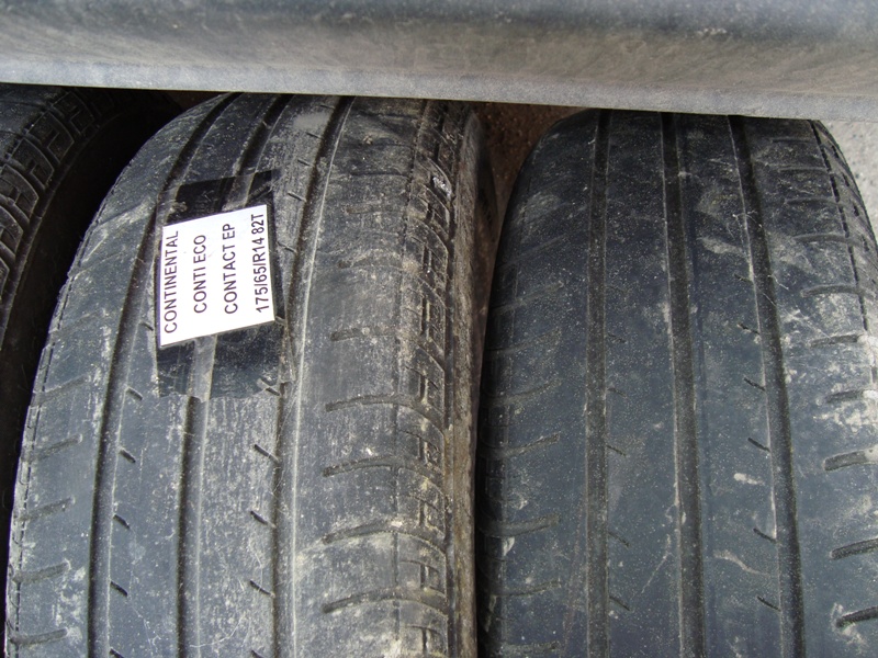

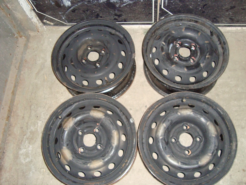

s3bby2000 Posted March 22, 2011 Buna ziua. In ultima perioada am tot cautat jante+anvelope. La inceput m-am axat pe unele second, fiind foarte multumit de cele 4 anvelope Fulda Montero 2 de iarna sh care le-am achizitionat in iarna. Am cercetat si am gasit jante de Solenza pe 14", de tabla, care s-ar fi potrivit la Aveo si le gasisem destul de ieftin, 90 de lei/bucata, noi. Am renuntat la idee pt ca cineva de pe acest forum mi-a facut o propunere pe care nu o puteam refuza: jante originale Aveo pe 14",de tabla,fara defect + Hankook-urile originale care cica aveau 12 mii de km+ capace originale la doar 500 de Ron. I-am cerut domnului respectiv poze cu produsul, si nu stiam de ce tot amana. M-a amanat timp de o luna si insista sa trimita produsul cu o firma cunoscuta de courierat care nu permite vizualizarea produsului inainte de achitarea rambursului. I-am spus sa mi le trimita prin alta firma de courierat care permite acest lucru. Cerandu-i acest lucru, pana la urma a trimis pozele, sigur se gandea ca nu le ridic cand vad in ce stare sunt si trebuie sa plateasca costul transportului. Va atasez si pozele sa va convingeti. Dupa cele intamplate, m-am hotarat sa-mi cumpar anvelope noi. Am gasit la un pret bun niste anvelope Riken Maystorm2 b2. Le-a folosit cineva? Ce parere aveti despre ele? Share this post Link to post

ciolanus Posted March 24, 2011 @s3bby2000, niciodata un sh nu poate fi comparat cu un lucru nou. Iar cand vrei sa cumperi ceva, iar vanzatorul tot grabeste vanzarea, aproape sigur e teapa. Poti lua jante sh foarte bune direct de la dezmembrari. Ar trebui sa fie ok anvelopele mentionate, desi nu am auzit de ele. @andreia, pneurile pe fata sunt uzate similar, doar in spate e ceva ciudat. La 1 vreau sa schimb pe anvelope de vara, tot atunci voi inversa rotile pe spate. Share this post Link to post
valisor Posted March 25, 2011 Buna ziua. In ultima perioada am tot cautat jante+anvelope. La inceput m-am axat pe unele second, fiind foarte multumit de cele 4 anvelope Fulda Montero 2 de iarna sh care le-am achizitionat in iarna. Am cercetat si am gasit jante de Solenza pe 14", de tabla, care s-ar fi potrivit la Aveo si le gasisem destul de ieftin, 90 de lei/bucata, noi. Am renuntat la idee pt ca cineva de pe acest forum mi-a facut o propunere pe care nu o puteam refuza: jante originale Aveo pe 14",de tabla,fara defect + Hankook-urile originale care cica aveau 12 mii de km+ capace originale la doar 500 de Ron. I-am cerut domnului respectiv poze cu produsul, si nu stiam de ce tot amana. M-a amanat timp de o luna si insista sa trimita produsul cu o firma cunoscuta de courierat care nu permite vizualizarea produsului inainte de achitarea rambursului. I-am spus sa mi le trimita prin alta firma de courierat care permite acest lucru. Cerandu-i acest lucru, pana la urma a trimis pozele, sigur se gandea ca nu le ridic cand vad in ce stare sunt si trebuie sa plateasca costul transportului. Va atasez si pozele sa va convingeti. Dupa cele intamplate, m-am hotarat sa-mi cumpar anvelope noi. Am gasit la un pret bun niste anvelope Riken Maystorm2 b2. Le-a folosit cineva? Ce parere aveti despre ele? Salut, Stii sigur ca se potrivesc jantele de Solenza pe Aveo? Imi trebuie 2 jante pentru Kalos, si daca se potrivesc pe Aveo, se potrivesc si pe Kalos. Multumesc, Vali Share this post Link to post
s3bby2000 Posted March 28, 2011 Deci ciolanus,e drept ca nu compari un sh cu un lucru nou, dar cand vanzatorul iti mentioneaza ca sunt aproape noi, au 12 mii de km, si vezi jantele patrate si anvelopele tocite, iti vine sa te gandesti cum macar nu ii e rusine sa le scoata la vanzare.Eu am Hankook-urile care arata mult mai bine decat acele anvelope, fara galme,taieturi,etc, dar nu le scot la vanzare pt ca stiu ca au 45 de mii de km si nu are rost sa le mai tina cateva mii si apoi sa le schimbe. Valisor,conform site-ului unui producator de jante de tabla german,jantele de Kalos/Aveo au urmatoarele dimensiuni:5.5x14 , ET 45, 4x100x56.5, iar jantele de Solenza, au dimensiunile: 5.5x14,ET 43, 4x100x60.0. Cred ca se potrivesc pt ca gaura centrala la janta de Kalos/Aveo este de 56.5 mm si la Solenza de 60.0 mm,deci mai mare si trebuie sa intre iar ET(offset), care se masoara in mm si reprezinta distanta de la butucul rotii,pana la mijlocul jantei, diferenta fiind de doar 2 mm, nu cred ca este semnificativa. Oricum,daca voi cumpara jante de Solenza,mai intai voi incerca sa montez o janta de pe Solenza unui prieten. Share this post Link to post
tolin Posted March 28, 2011 Cred ca se potrivesc pt ca gaura centrala la janta de Kalos/Aveo este de 56.5 mm si la Solenza de 60.0 mm,deci mai mare si trebuie sa intre Daca intra inseamna ca se potrivesc ? Cum centrezi 60,0 pe un butuc de 56,5, a facut-o vreodata ? 2 Share this post Link to post
s3bby2000 Posted March 28, 2011 Cred ca se potrivesc pt ca gaura centrala la janta de Kalos/Aveo este de 56.5 mm si la Solenza de 60.0 mm, Share this post Link to post
