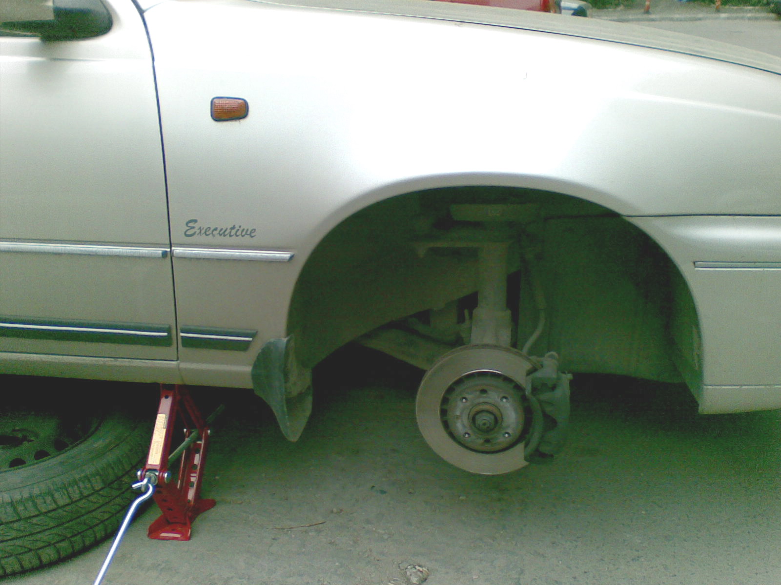

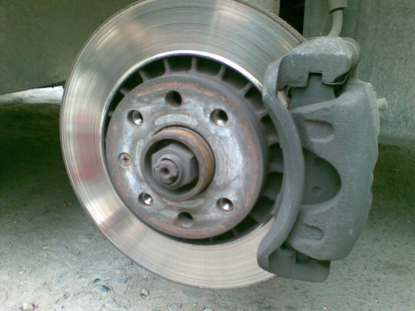

Baieti, sper sa nu o considerati razbunare, eu o consider drept o promisiune indeplinita. V-am povestit cindva de masina amicului, un Cielo EXE care are placute si etrieri de Leganza si depre care va ziceam ca ARE FRINE !!!. Astazi i-am schimbat din nou placutele de frina, ocazie cu care am facut si niste poze pentru a va arata cum arata un Cielo EXE cu etrier si placute de Leganza/Nubira. Ca precizare suplimentara pe care am aflato tot azi, masina e din 2000, motorul este cel de Espero 1,5L 16V. Va anexez pozele care, desi sint facute cu telefonul, sint sigur ca o sa fie destul de convingatoare !
Pentru cei care va ginditi sa schimbati sistemul de frinare de la Cielo STD, va spun inca o data : Cielo EXE cu frine de Leganza ARE FRINE SUPER BUNE ! Poate reusiti sa adaptati ceva.

Desigur ca Nubira2, espero si cielo din 2000 incoace au acelasi discuri, (poate si nubira1 dar nu stiu) pe cutia de ATE chiar scria.. nubira, espero, nexia. Identice cu cele de leganta numai ca in 4 prezoane. O mica precizare.. motorul asta pe espero avea 91 de cai, ca si pe nexiile facute afara, la noi pe cielo euro 2 - 86 de cai.
Pentru modificare trebuie si etrieri de exe si jante de 14, pe 13 nu incap.

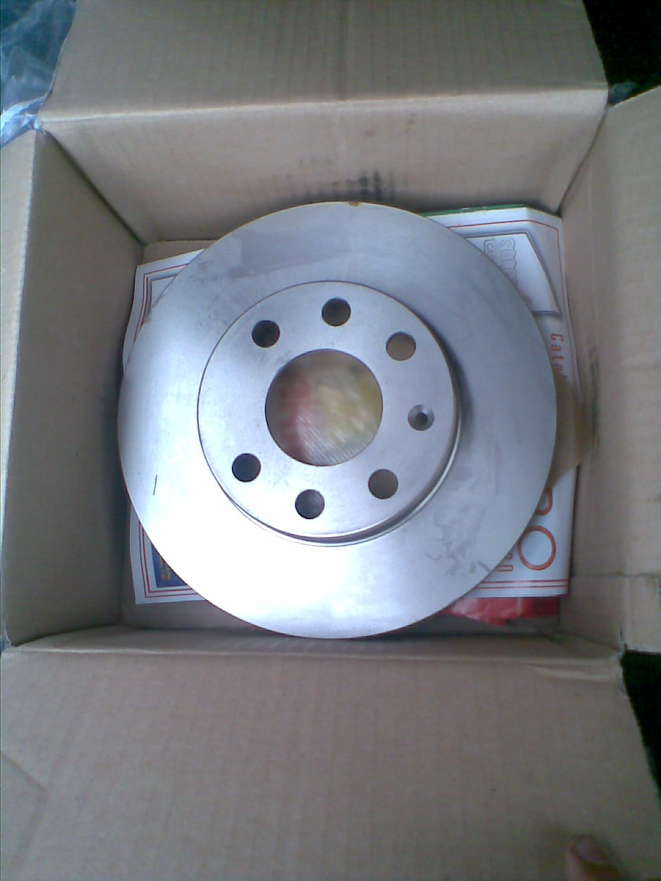

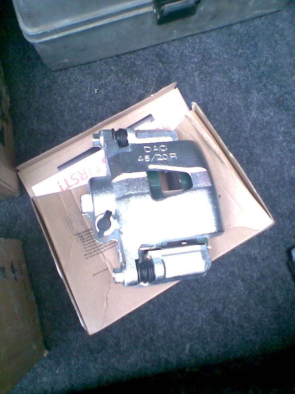

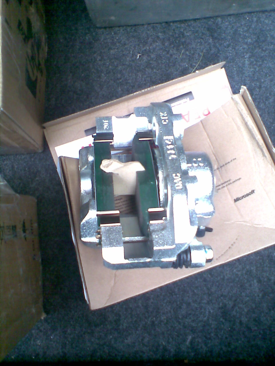

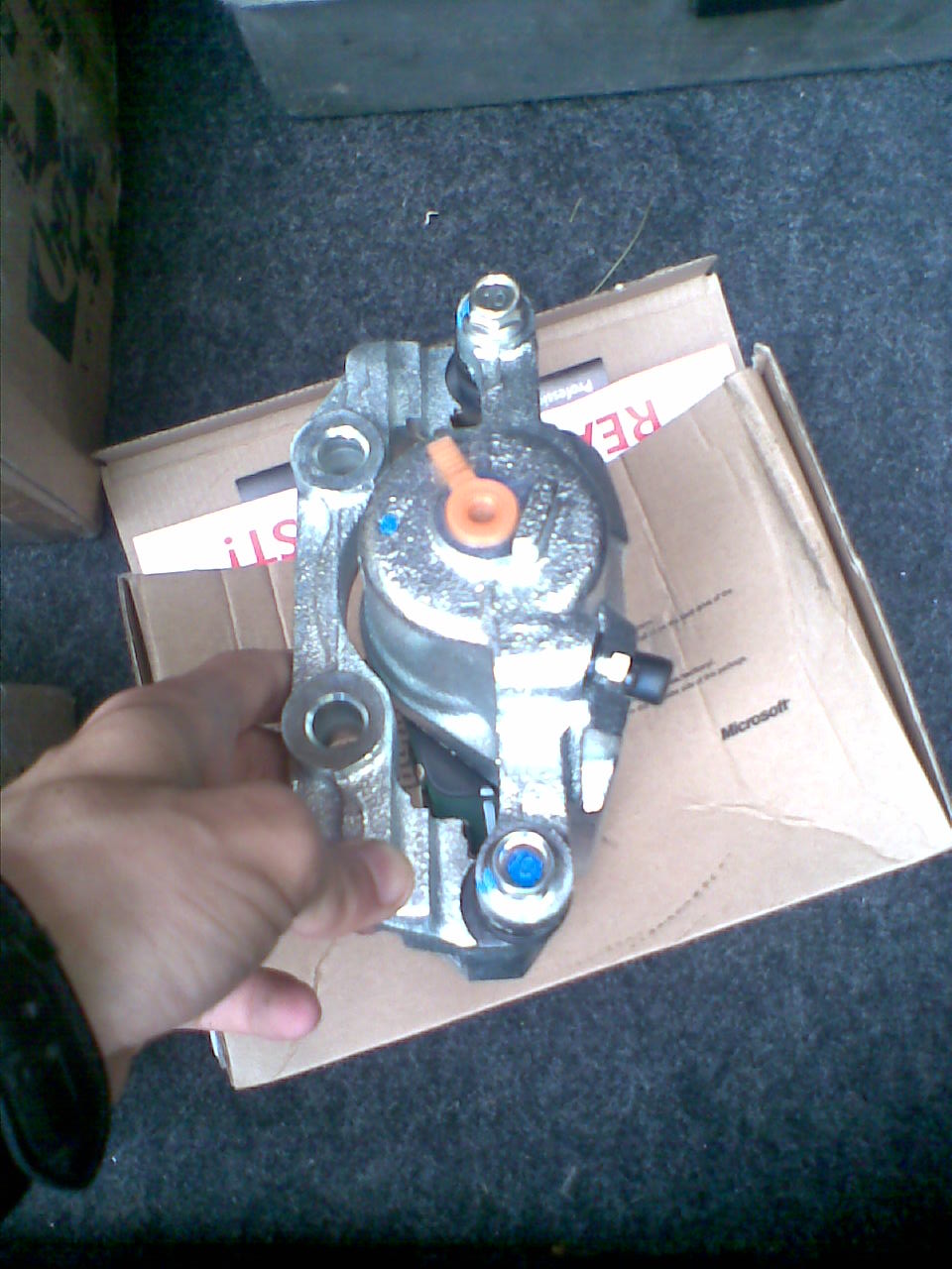

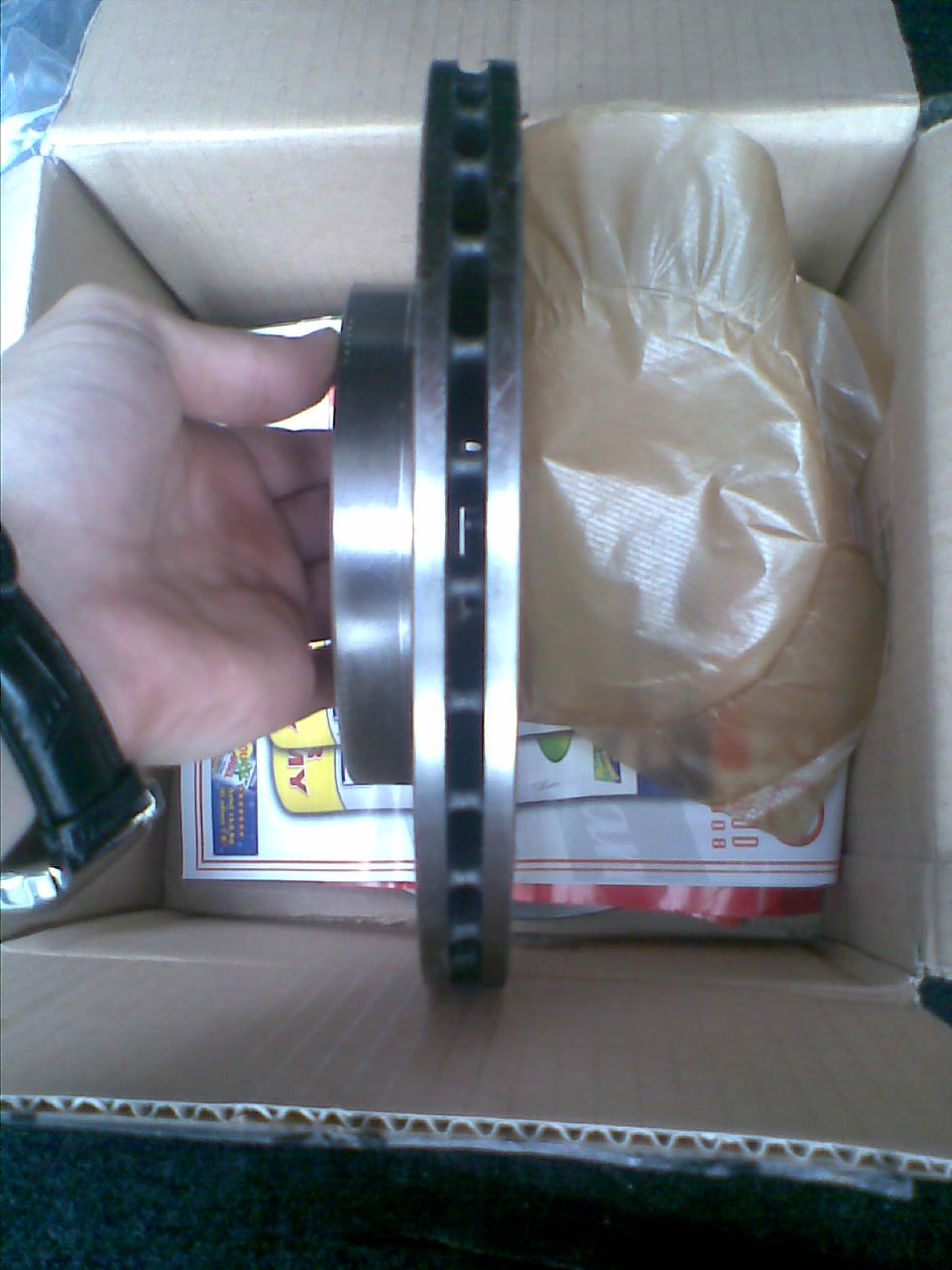

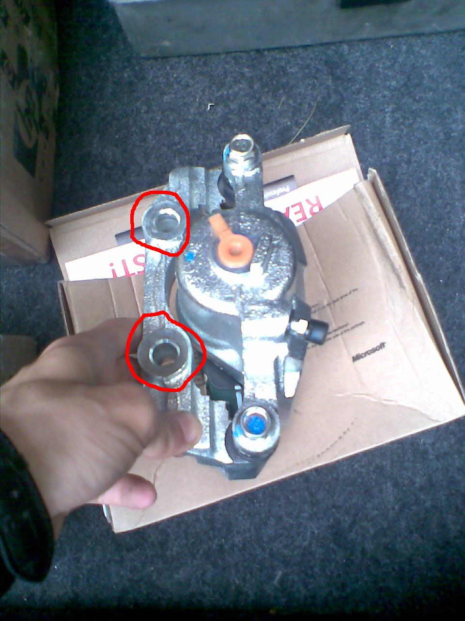

Salut...mi-am cumparat si eu sambata discuri cu etrieri de lanos. Le-am luat de la un nene din Craiova. Am vorbit cu un mecanic si mi-a spus ca mai trebuie sa cumpar niste suruburi, ceva legat de suportul etrierului. Acum va interb pe voi:mai trebuie ceva cumparat infara de discuri si etrieri pentru montarea lor?
Atasez si niste poze cu ele:
Cica suruburile de unde am incercuit trebuiesc si ele cumparate.

Ti-as da un sfat ... daca nu esti obisnuit cu zgomotele ce provin de la roti iti sugerez sa iti faci o rezerva de axe glisoare(sunt identice cu cele de matiz).
In manual scrie ca suruburile alea nu se refolosesc. La service de exemplu cand mi-am schimbat amortizoarele le-au refolosit.
@mad_max. Ce a incercuit el acolo nu sunt axele glisoare ci prinderea intregului ansamblu de jamba.
Acele suruburi sunt de prindere pe jamba. Se pot folosi cele de la etrierele vechi.
Eu ziceam de faptul ca o sa clantane la orice gropita etrierele astea de lanos. Eu am avut pe masina asa ceva. Franeaza bine fata de cele standard de cielo(ma refer la cielo korean), dar au aceasta hiba. Poate cei cu matiz au gasit solutia sa nu mai clantane alea (etrierii de matiz sunt aproape identici cu cei de lanos).
Bagata vaselina in prostie. Se va reduce semnificativ mobilitatea glisierelor, dar se va reduce si cloncaneala aia enervanta. Solutie testata pe un Cielo Executive :thumbl:
LE: daca suruburile de prindere pe jamba nu au fost strinse anterior in prostie (pina la alungire, deformare, forfecare, etc) se pot folosi cele vechi
