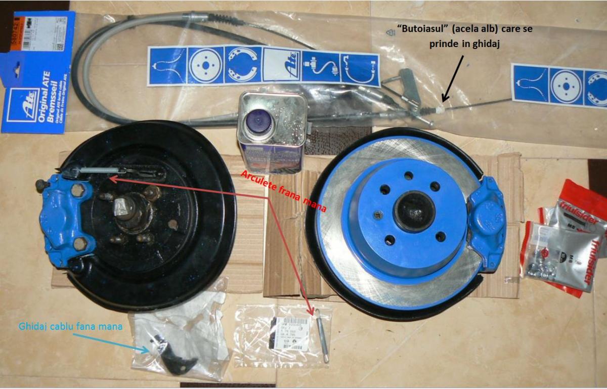

Cablul franei de mana necesar este cel de Astra F GSI, care garantez ca se potriveste perfect la butucii cu discuri de Astra F/Vectra A. Daca pozitia "carligului" de care se agata capatul franei de mana e aceeasi ca in imaginea atasata, cel mai probabil se potriveste si la butucii de Vectra B.
In plus, cine face conversia ar trebui sa se asigure ca are si:
- ghidaje pentru cablul franei de mana astfel incat acesta sa nu frece de arc (stanga + dreapta) - LH=partea stanga; RH=partea dreapta
- arculete care se prind de "carligul" franei de mana

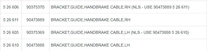

Daca nu se gasesc din dezmembrari, in principiu orice magazin normal de piese le poate comanda (in ultimele 2 imagini am inclus codurile reperelor, inclusiv echivalente).

Danke, codurile alea ma interesau si pe mine :) Ghidajul merge montat pe puntea de Cielo, cu surub?
Share on other sites
Absolut, le-am montat la mine (puntea mea cea originala din fabrica deja avea gauri pentru asta). De fapt, suruburile si piulitele alea Friulsider din dreapta pozei chiar pentru asta erau. Gaura de prindere se vede aici:
Sa ne spui ce rezolvi. Atentie ca pentru fiecare reper sunt cate 4 coduri echivalente, du-te cu toate la magazin.
Edited by Andrei.ss

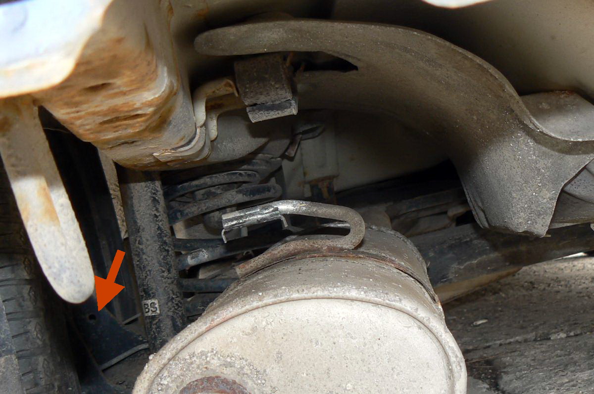

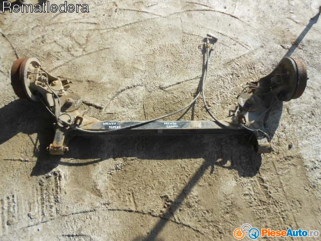

Sa dezbatem nitel ... Unde atinge/freaca defapt cablul frinei de mina pe convert discuri punte spate ?
Atasez o punde de espero si dati din condei in schema unde-i buba.
Opritoare, scripeti, ghidaje, artimetica, geometrie ... complicata treaba, si io care credeam ca carnea de porc ii cea mai grea. Ma dau batut ! :-j
Teoretic (si-apoi practic) m-as juca cu opritorul bowden-ului pina as elimina frictiunea cablului cu puntea/arcul. Ideea (cu ghidaju') lui Andrei pare a fi cea mai simpla si ce ma mira rau de tot, ii proiectu' opelosilor ce au optat pentru plus o piesa in schimbul unui traseu direct cu pozitionare bowden in apropierea platoului.

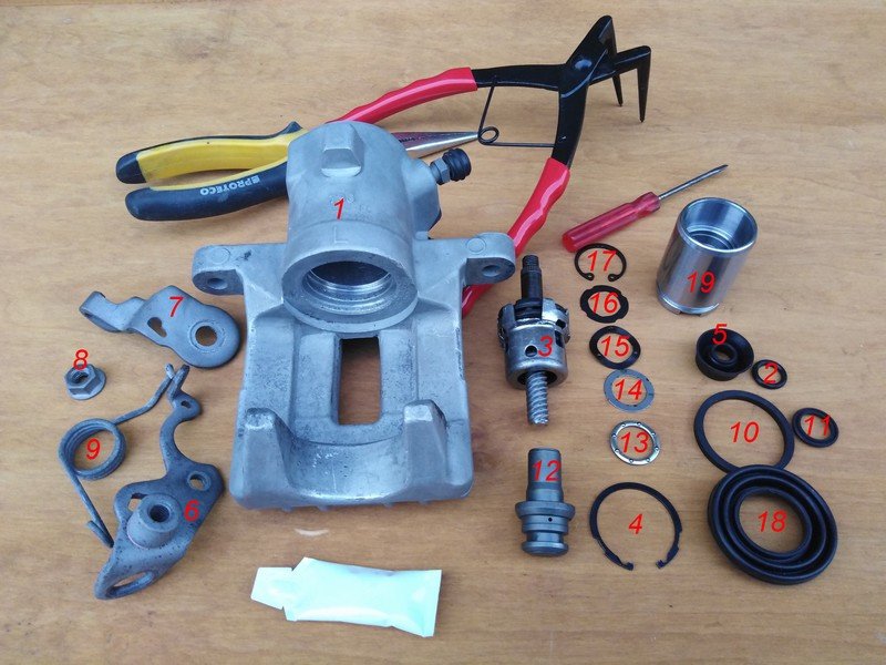

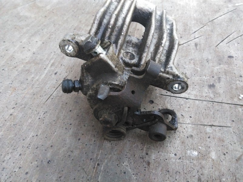

Etrier punte spate cu frina de mina incorporat. Modelul asta se regaseste pe diverse marci/modele gen : vw, audi, bmw, skoda, seat, opel etc. Nu fu adusa nici o modificare, asta doar asa ... sa va mai invat cite ceva. 😉 Poate luati contact cu modele gen, macar va formati o idee despre ce este vorba.
Merge pe cielo?
Nu ma pot pronunta in vederea unui upgrade pe cielo ca nu am studiat recent terenul insa, din verificarile anterioare (ceva postari mai sus) am convingerea ca da, merg montati pe cielo. Ca si componenta a sistemului ii gasesc foarte fiabili comparativ cu cei clasici, cu actionare a manetei frinei de mina lejera (minim efort) si convert de plus forta prin intermediul "melcului" de lacrimeaza discurile, nu alta... Imi place conceptul. In cazul de fata fu vorba de reconditionare. Pe etrieri similari au mers cei de la citroen (si nu doar) C4 spre ex. doar ca au inlocuit cablul frinei de mina cu motorase electrice pe spatele etrierului, pe axul melcului.
