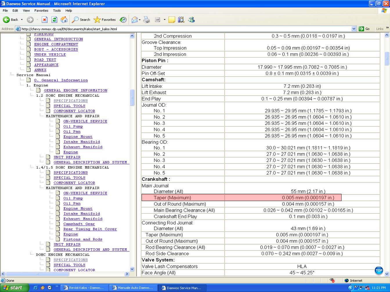

Manualul este o recomandare, dar specificatiile tehnice ale motorului nu pot fi eludate. Daca privesti Manual Kalos vei vedea ca valoarea taper maxim - toleranta maxima admisa este de 0,005 mm adeka 5 microni. La fel si valoarea 5 W care este exprimata tot in microni film de ulei minim si unde in cazul celor 10W nu au cum sa intre sa lubrefieze spatiul minum dintre arbore si cuzineti. Folosirea uleiului 10W duce automat la uzura cuzinetilor si a arborelui cotit. Pacat ca istoria se repeta si specialistii GM nu pun mana pe carte sa invete. Cum zise un intelept de la ei: e motor in 8V si merge 10W. Ambitia l-a costa scump, adeka un schimb de 5W gratis plus placerea de a-mi spala motorul cu Oil Flush, ceea ce-ti si recomand pentru a indeparta magiunul din motor.
