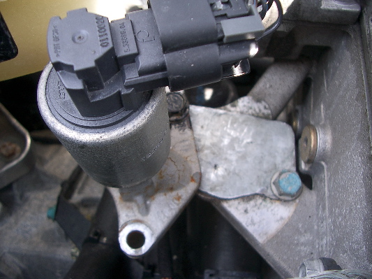

wwillym si entaro79, pana acum ati observat ceva reactii adverse la obturarea circuitului EGR? Ma gandeam sa procedez ca entaro79, adica sa obturez circuitul la intrarea in valva EGR pentru a o proteja pe termen lung (in acest fel valva nu mai este in contact cu gazele de evacuare). Entaro, se demonteaza greu corpul valvei? Cam ce trebuie sa demontezi inainte? Ma gandeam ca daca tot ajung acolo sa incerc si o curatare de depuneri a obturatorului EGR. Ceva sugestii pentru asta?
Am renuntat la obturarea EGR. Am citit pe net cateva chestii despre treaba asta:
Utilizand un procent de gase recirculate pt producerea amestecului de combustibil, se obtine un amestec care arde la o temperatura mai scazuta, astfel se obtine o cantitate mai redusa de NO2, dar performantele motorului scad. Pt a contracara acesta pierdere de putere, ECM compenseaza avasul la aprindere, in sensul mariri acestuia cu cateva grade ( 0 - 10 grade in functie de procentul de deschidere a EGR si functie de motor si mapa de injectie).

@BogdanG; Am umblat cativa km buni cu EGR obturat, si stiu ce "imbunatatiri" sunt. Crede-ma ca e diferenta foarte mare! La aceste motoare la care incadrarea in norma E4 s-a facut prin folosirea agresiva a EGR, scoaterea lui din ecuatie, se simte foarte mult.
Cuplul creste incredibil , mai ales in plaja 1500-2500 rpm, tocmai acolo unde aceste motoare nu exceleaza. E o placere sa conduci acest motor cu egr dezactivat, mai ales in regim urban... DAR, nu imi permit sa experimentez prea mult pe motorul personal. Mi-ar parea rau sa ajung sa desfac motorul pt schimbare de supape, sau garnitura de chiulasa arsa prematur. Asa ca stau in banca mea mai bine.

Wwillym, nu vad rostul sa folosesti acel simulator cat timp la masina asta se poate obtura relativ usor traseul EGR fara consecinte de MIL aprins. Practic simulatorul acela converteste semnalul de deschidere al EGR dat de ECM intr-o tensiune proportionala intre 0 si 5V pe post de raspuns al pozitiei EGR catre ECM. Deci efectul folosirii lui e acelasi ca la infundarea circuitului EGR si lasarea mufei infipta in EGR pentru ca acesta sa lucreze in continuare. Singurul avantaj la varianta simulatorului este ca scoti fizic din ecuatie EGR-ul, putandu-l conserva in dulap in casa.
M-ai cam speriat insa cu efectele pe termen lung pe care le-ai adus in discutie... Desi din ceea ce spune Tolin, nu prea ar fi cazul de griji. Din ce am citit in manualul de service, deschiderea EGR-ului este calculata in functie de semnalele de la TPS si MAP, in ideea ca la accelerari puternice sau respectiv sarcini mari, acesta sa se inchida. Tot acolo se precizeaza ca EGR-ul se deschide la turatii mici, in special la cele apropiate de ralanti. Deci in regim de croaziera el ar fi stat oricum inchis...

Eu nu prea inteleg, in fine, asta-i limita mea, montajul simulatorului si nici cum a fost legat la mufa care vine la EGR la un Aveo de 1,4L.
Mufa de la el are 5 pini, de la 1 la 5, de la dreapta la stanga, banuiesc, in poza. Intre 1 si 5 ar trebui sa fie bobina supapei, probabil D si E din montaj. Pe pinul 3 este cursorul traductorului de pozitie (potentiometrul), B, cred, in montajul propus. Pinul 4 este tensiunea de referinta de 5v, care nu se foloseste, deci, este lasat liber, iar A este masa, deci, pinul 2 din mufa. Aranjarea pieselor de pe acea placuta de teste nu-mi sugereaza acest aranjament. Presupunand asa, rezulta urmatoarele conexiuni:
