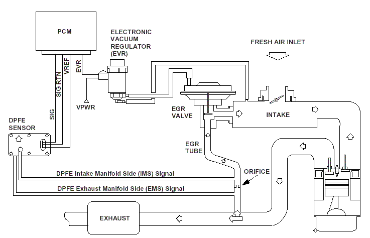

Am gasit asta la ECM de pe ceva model Ford. Pe conducta EGR este pozitionata o diafragma, cu calibrul prestabilit , si doi senzori de presiune compara presiunea gazelor inainte si dupa diafragma... Daca este diferenta, inseamna ca exista flux, daca presiunile sunt egale, conducta este obturata.
http://www.fordscorpio.co.uk/egrmonitor.htm
Edited by wwillym
Motorul este cumva euro2 ? Acest sistem EGR este vaccumatic, iar inchiderea sau deschiderea valvei este comandata electric de catre ECM (electro-valva pe vaccumul din admisie, sistem asemanator celui de pe Matiz euro2). Detectia fluxului de gaze intoars in admisie este masurata "destept" (pe legea lui Bernoulli (?), cred). La motoarele GM-DAT euro3-4 este un sistem EEGR, valva comandata doar electric, printr-un motor electric si un traductor de pozitie. Efectul EGR-ului poate fi masurat pe sonda Lambda.

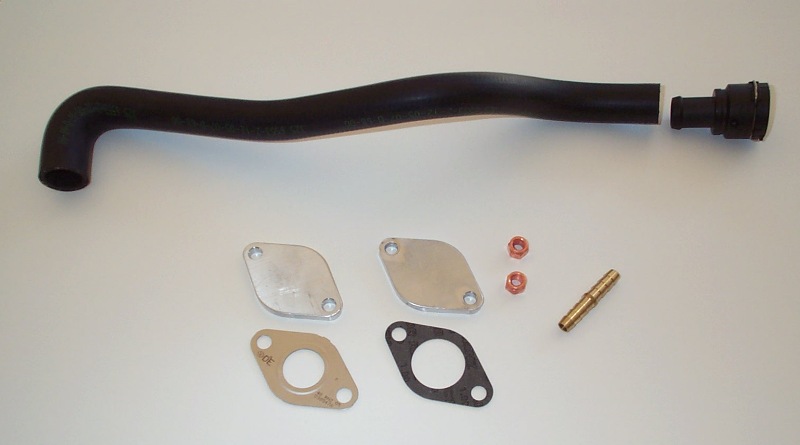

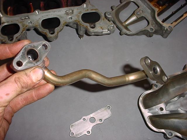

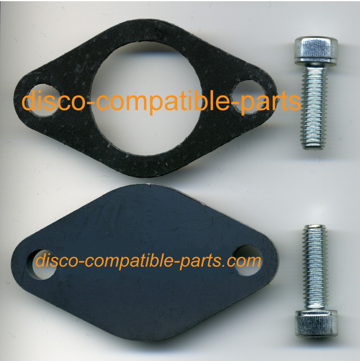

Revin cu detalii. In timpul realizarii nu am facut fotografii, iar acum nu mai vreau sa demontez , de aceea m-am apucat sa caut pe net poze cat mai edificatoare. Spre surprinderea mea subiectul este foarte larg dezbatut si foarte bine documentat cu imagini, la foarte multe tipuri de masini. Ba maimult, piesele necesare dezactivarii EGR se pot cumpara!!! Fotografiile de mai jos sunt de la alte modele, dar destul de edificatoare.
O astfel de piesa am confectionat si eu dar din material ma subtire, 0.6-0.7mm.
Piesa am montat-o intre corpul supapei EGR , si conducta care merge spre galeria de admisie. Flansa conductei seamana cu ceea ce se vede in imaginea urmatoare
Un alt kit de obturare EGR:

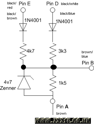

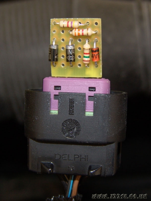

Si acum urmeaza cireasa de pe tort! Am gasit acest EGR simulator
http://www.verboom.net/projects/speedster/...0729/index.html
Sunt intresat de realizarea acesti montaj. pt a fi utilizat la un Matiz E3, al tatalui meu, unde obturarea conductei este foarte greu de realizat din cauza pozitionarii inaccesibile a supapei EGR.
Ramane de identificat firele mufei EGR. Poate Dl AB ma ajuta la acest capitol.
EGR simulator in alta varianta, aceeasi schema!
