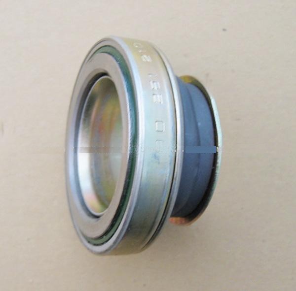

diablo Posted September 14, 2009 (edited) nu..intre camasa fixa si cea mobila are o garnitura de cauciuc ca un semering..asa este rulmentul care il am..am sa pun si o poza... Edited September 14, 2009 by diablo Share this post Link to post

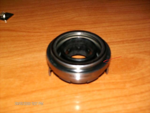

diablo Posted September 14, 2009 (edited) acesta este rulmentul schimbat la 2000 km marca GM..i-am bagat vaselina grafitata si astept ziua "z" sa-l schimb...daca v-a fii nevoie... Edited September 14, 2009 by diablo Share this post Link to post

diablo Posted March 3, 2010 (edited) salut..problema cu fasaitul nu este de la rulment..cel din poza de mai sus este shimbat, este al doilea si nu are nici-o problema..cand am plecat din service fasaitul erea la fel si cu cel nou..daca masina ar fii mai bine insonorizata nu cred ca s-ar mai auzi... Edited March 3, 2010 by diablo Share this post Link to post
