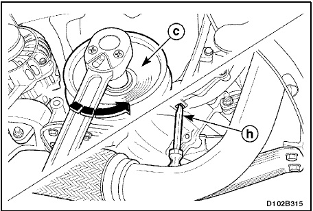

zeama Posted March 17, 2011 (edited) Stie cineva surubul de pe arborele cotit care fixeaza fulia pentru alternator/aer-conditionat ce fel de filet are?Se desface normal sau este pe invers?Multumesc Edited March 17, 2011 by zeama Share this post Link to post
Tav Posted March 17, 2011 (edited) filet pe dreapta (se desface "normal") ; cred ca e M10 ... Edited March 17, 2011 by Tav Share this post Link to post
argon Posted March 18, 2011 (edited) Se blocheaza cu o surubelnita arborele cotit prin gaura special prevazuta pentru asta, si se desface normal, sau mai bine, cu un pistol de impact, si nu mai trebuie contra. Edited March 18, 2011 by argon Share this post Link to post

autom Posted April 7, 2011 Se blocheaza cu o surubelnita arborele cotit prin gaura special prevazuta pentru asta, si se desface normal, sau mai bine, cu un pistol de impact, si nu mai trebuie contra. Saptamana asta schimb cureaua. Unde este gaura asta pentru calarea motorului? In ce pozitie se caleaza? Se suprapune cu semnul de pe pinion? Share this post Link to post
argon Posted April 7, 2011 Gaura e mentionata si in manual Cred ca prinde in orice pozitie, dar mai bine aliniezi intai fuliile. Share this post Link to post
autom Posted April 7, 2011 Multumesc! O printez si identific faptic. In manualul meu nu cred ca apare... Share this post Link to post
autom Posted April 10, 2011 Gata, am schimbat-o. Multumesc Argon pentru informatia cu punctul de blocare a vibrochenului! Mi-a fost util. Am lucrat ca la manual dar singura mea frica este ca s-a stricat filetul de la rola intanzatoare. Am desfacut greu surubul dar l-am strans usor, suspect de usor, de parca se invartea in gol... Share this post Link to post
