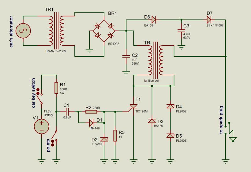

Kinetix Posted September 20, 2008 (edited) soulraven, nu ai nevoie de bobina de Tico la Dacie daca vrei sa ai scanteie mai puternica. Ideea e simpla: - de la una din fazele alternatorului preiei tensiunea alternativa inainte de a trece prin puntea de diode a masinii si o aplici in bobinajul de 6V al unui transformator de retea (cu miez de 3-5cmp) - adaugi o punte de diode 1-3A/600-1000V si redresezi tensiunea ridicata de transformator la cateva sute de V - incarci un condensator nepolarizat de 0.5-1uF/630V - legi condensatorul de capul fiecarei bujii prin cate un lant de aprox 25-30 de diode 1N4007. !!! Ai mare grija ca se lucreaza cu tensiuni periculoase acolo!!! Explicatie: - sitemul de aprindere al masinii va lucra in mod obisnuit - fiind permanent conectat la bujii prin intermediul lanturilor de diode, condensatorul va face sa existe acolo permanent un potential de cateva sute de V, dar care nu reuseste sa se descarce pe electrozii bujiilor (ai nevoie de minim 1000V pentru a strapunge un strat de aer de 1mm) - dupa ce inalta tensiune a secundarului bobinei de inductie strapunge stratul gazos dintre electrozii bujiei, ea va incepe sa scada; cand ajunge la o valoare egala cu tensiunea condensatorului, acesta descarca si el energia stocata, prin intermediul arcului electric deja existent (scanteia), marindu-i intesitatea. Iata si o idee de cuplare a condensatorului incarcat la o aprindere CDI, de ex. In schema, valoarea condensatorilor este un pic mai mare. Nu sunt convins ca alternatorul ii poate incarca. Mult succes! Edited September 20, 2008 by Kinetix Share this post Link to post

Kinetix Posted September 22, 2008 (edited) ToPser, ai dreptate cu platinile. Insa asta a fost doar o idee. Cred ca la Dacie ar merge perfect schema asa cum e. La Tico nu e nevoie sa inlocuim aprinderea originala. Doar ii adaugam sistemul asta de descarcare capacitiva directa (pe bujii). Daca la teste nu se obtine SuperScanteia, cred ca e necesar sa se inverseze polii bobinei de inductie. Cu privire la conectarea cu bujiile, lucrurile stau asa: In schema de mai sus e desenat simplificat traseul pentru o singura bujie. Pentru trei bujii (Tico, Matiz) se fac trei lanturi de diode care se unesc la plusul condensatorului C3, apoi fiecare lant se conecteaza direct la capul fiecarei bujii. Prin sistemul fise-delcou vine scanteia obisnuita. Prin aceste trei lanturi de diode vine SuperScanteia. Da, in schema de mai sus, firul de inalta tensiune de la bobina trebuie dus la delcou, desigur. Schema e simplificata. Inca un amanunt: bujiile trebuie sa fie fara rezistenta interna (rezistenta electrica zero). Daca nu se gasesc bujii din astea, se pot modifica foarte usor bujiile Champion (cele obisnuite pentru Tico) prin inlaturarea rezistorului intern si inlocuirea lui cu o sarma de cupru. Dupa incalzirea prealabila a capatului cu portelan a bujiei, se procedeaza la racirea rapida doar a capatului (contactului) metalic unde vine capatul fise, apoi se desurubeaza cu un patent ca sa iasa din portelan. Inauntru se gaseste o rezistenta si un arculet. Arcul se pastreaza, iar rezistenta se inlocuieste cu o sarma de cupru de aceeasi grosime si lungime (eventual cu 1mm mai lunga). Cu bujiile NGK se pare ca nu prea merge trucul. Am incercat cu una si s-a stricat. Nu are filet capatul metalic. Mult succes! Edited September 22, 2008 by Kinetix Share this post Link to post
