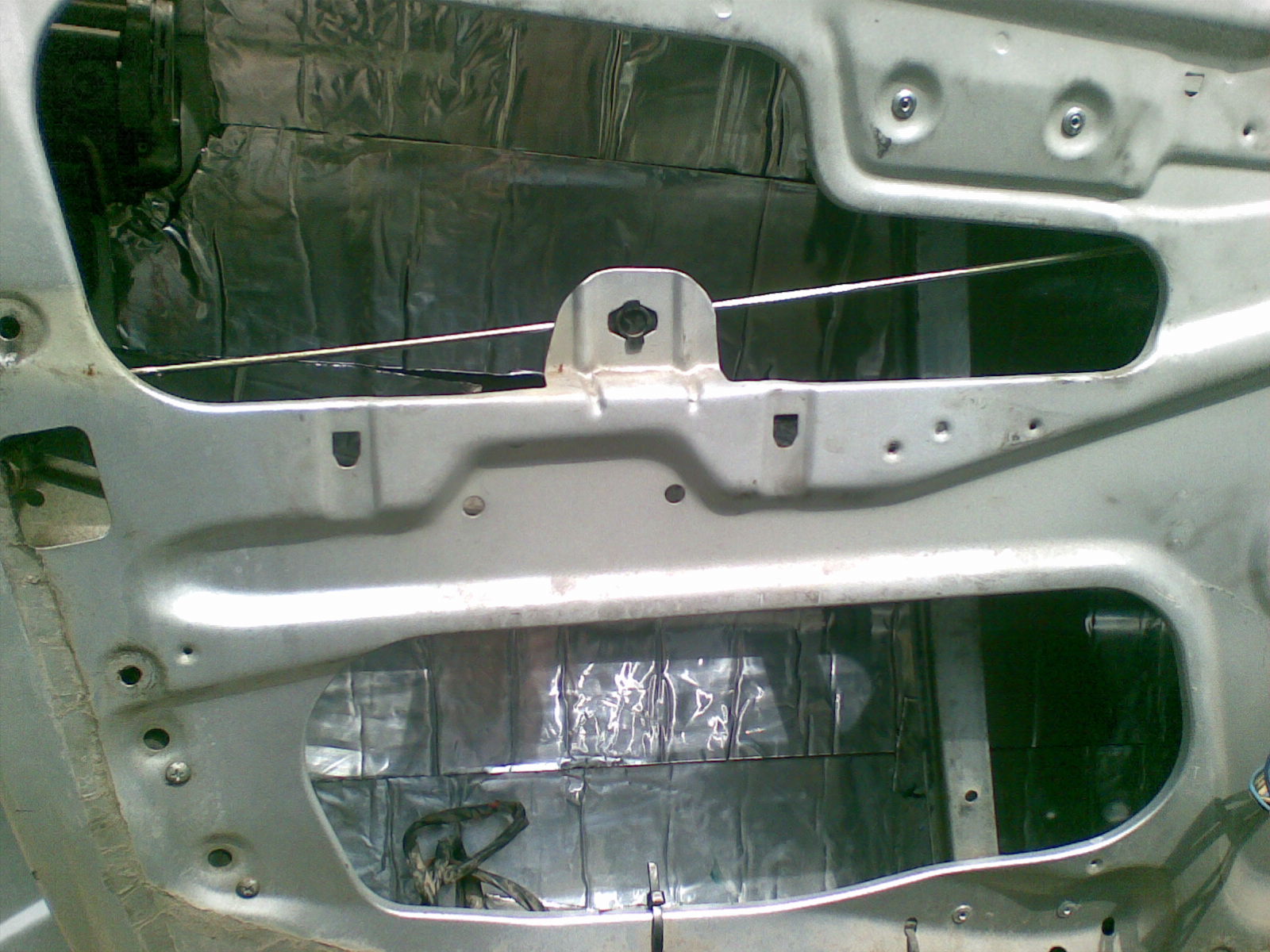

Wow de cand nu am mai scris pe aici nimic... De curand am observat ca minunata mea masina... incepe sa faca spume :) . La baza usilor din fata mai ales cea de la pasager a inceput sa iasa rugina :( . Ma poate sfatui cineva... cum le sa le remediez ? Vreau sa le repar singur, nu prea am incredere in tinichigii aia fac treaba de mantuiala, as vrea sa mai bag si ceva in usi sa stau mai linistit. La dacie stiu ca se baga vasilina.. acum cu toate tehnologiile astea sigur au aparut ceva lichide minune... stie cineva ?
Urata treaba cu rugina, mai ales in usi. Pei curata grosul cu perii de sarma, smirghel sau cum se scrie la bormasina dupa care da cu substante gen Feruginol sau alt ceva daca poti. Cica sprayul cu zinc ar fi tare bun deci 1-2 straturi din asta, 1-2 grund, vopsea, lac si dupa, pe interiorul usilor bagi ceara. Parca am vazut pe aici prin Belgia ceara cum bagau ei din fabrica prin usir... la spray, daca nu gasesti acasa poate te pot ajuta eu ca si eu vreau sa iau sa dau, dupa ce curat de mizerie.
Hmm stiam pana la faza cu frecatul .. dupa nu aveam idee cu ce sa mai dau... Interesanta chestia cu ceara. Multumesc pentru sfaturi, saptamana asta trebuie sa rezolv usile sa le si antifonez... ca dupa o duc la vopsit toata si nu vreau sa mai umblu pe nicaieri :D

Am fost la cumparaturi, nu am gasit nimic care sa stopeze rugina... doar degripante :| . Cumparat Aluband rola de 10cm/10m, si burete de 2mm grosime care se pune sub parchet ( vreau sa il pun intre fetele de usi ).

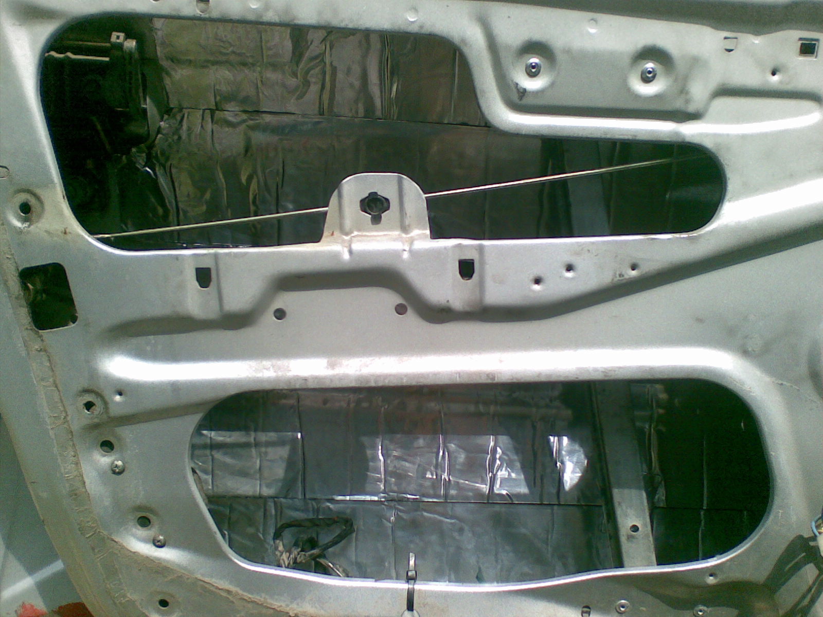

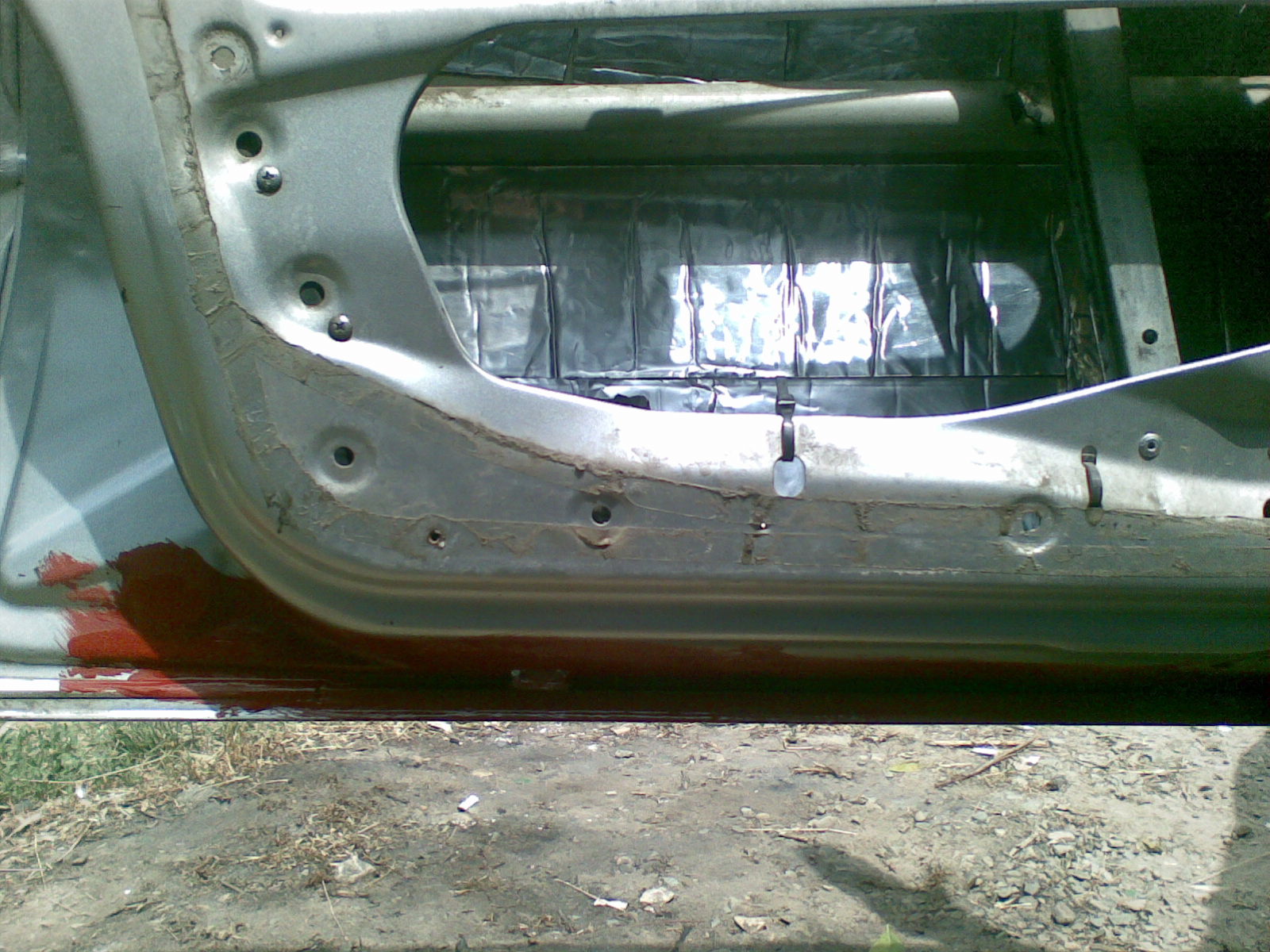

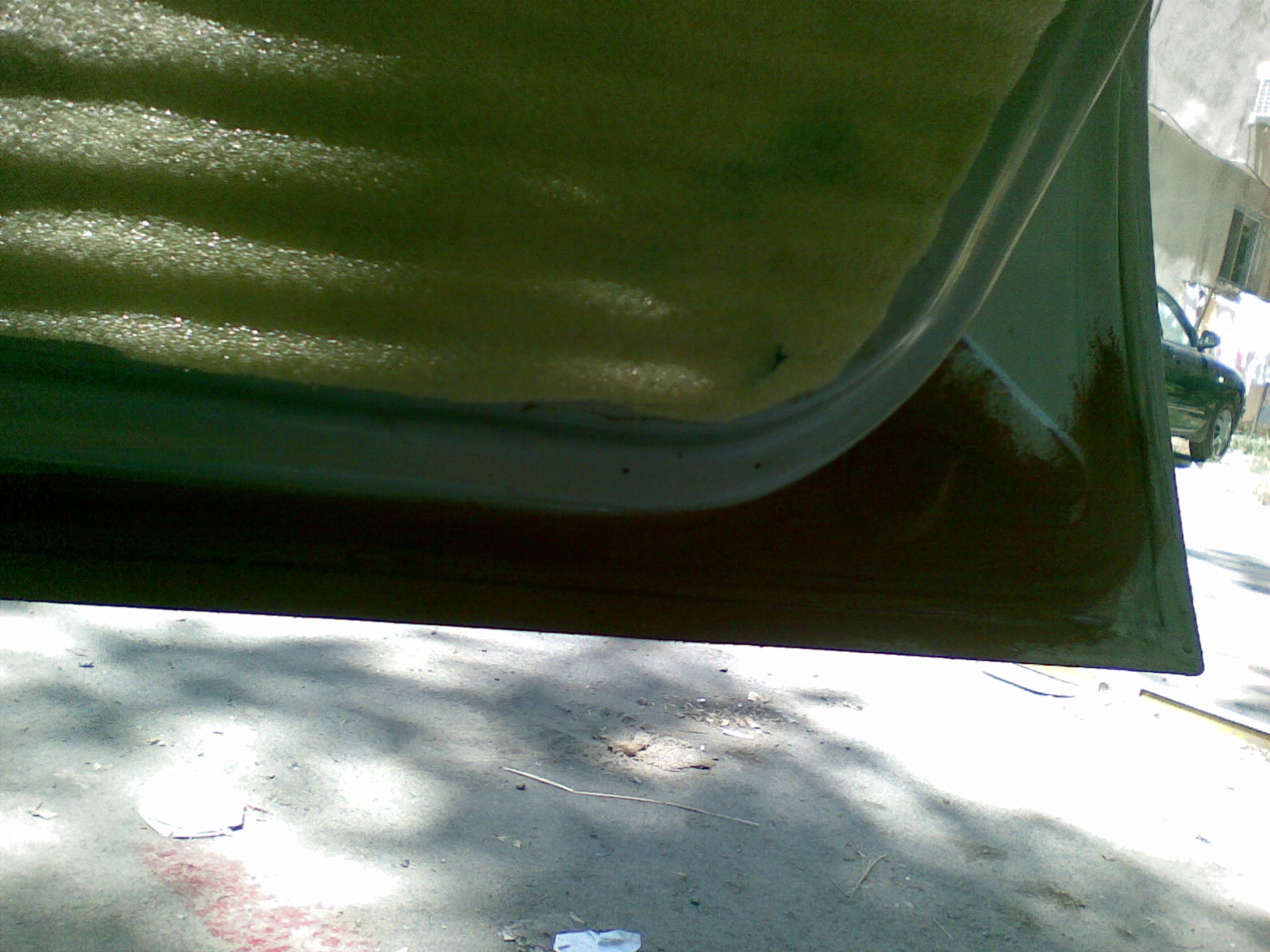

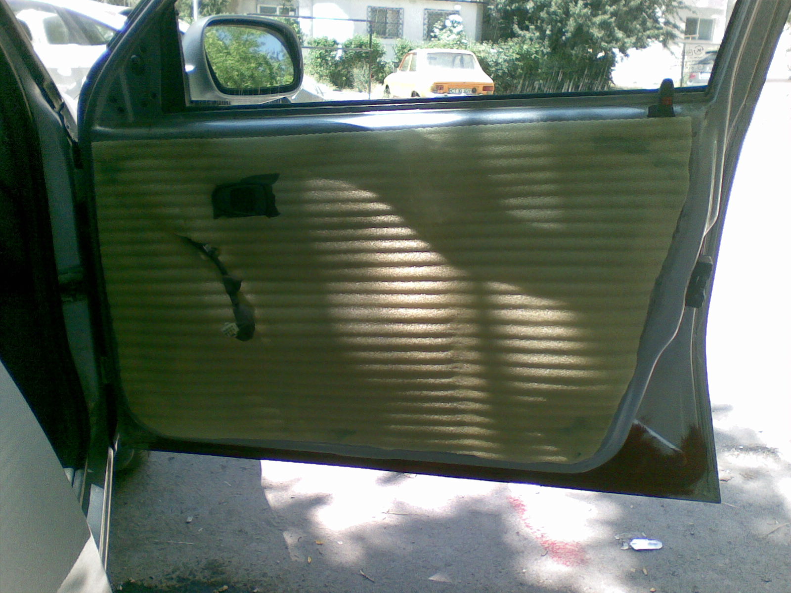

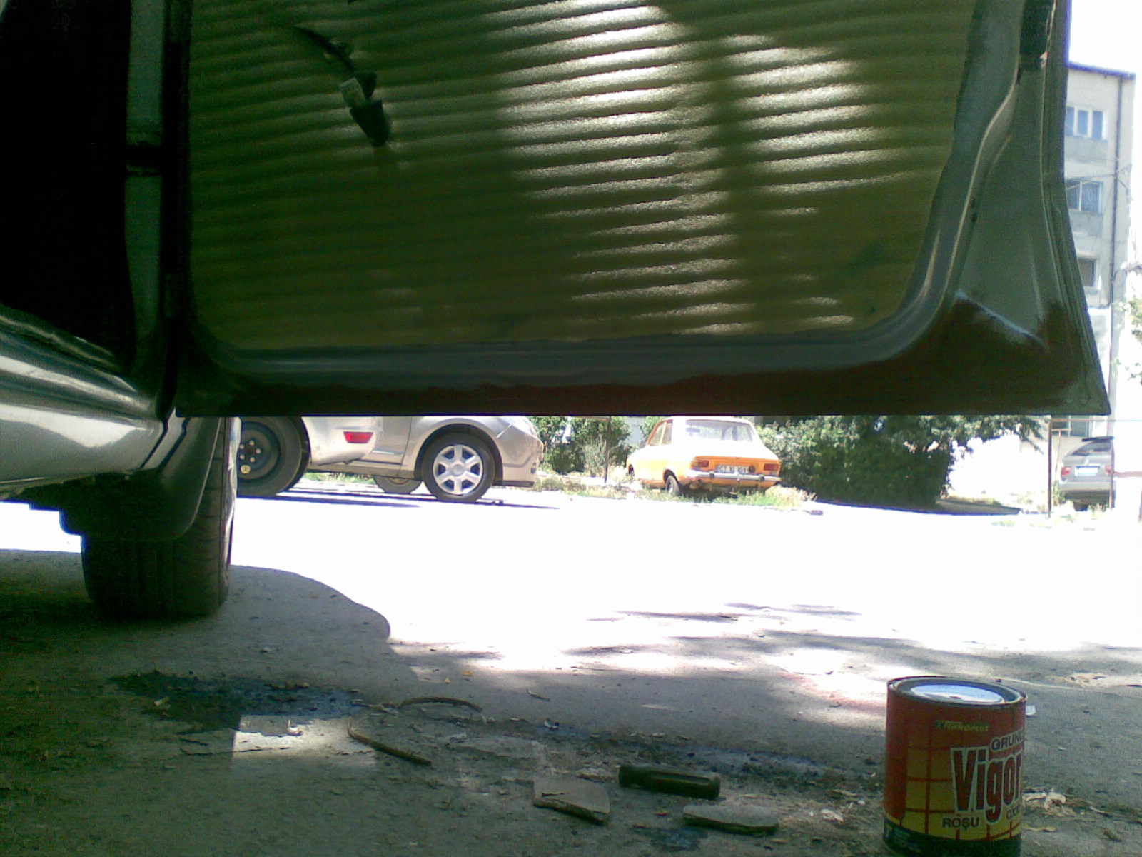

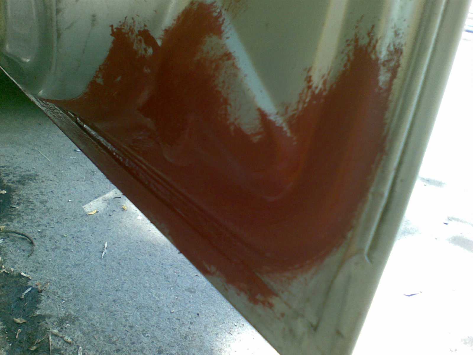

In sfarsit mi-am "rezolvat" si eu rugina de la usi, cel putin pentru 1 an 2... dupa poate o sa am si eu alta masina :D . M-am chinuit o gramada la frecat cu panza abraziva, nu am poza... dar am dat si cu vopsea peste grund(am dat doua straturi de grund)... a iesit ok. Imi place acum, cand inchid usa nu se mai aude a tabla chioara... probabil din cauza alubandu-lui sau a buretelui pus... am pastrat si ciolofanul original..
