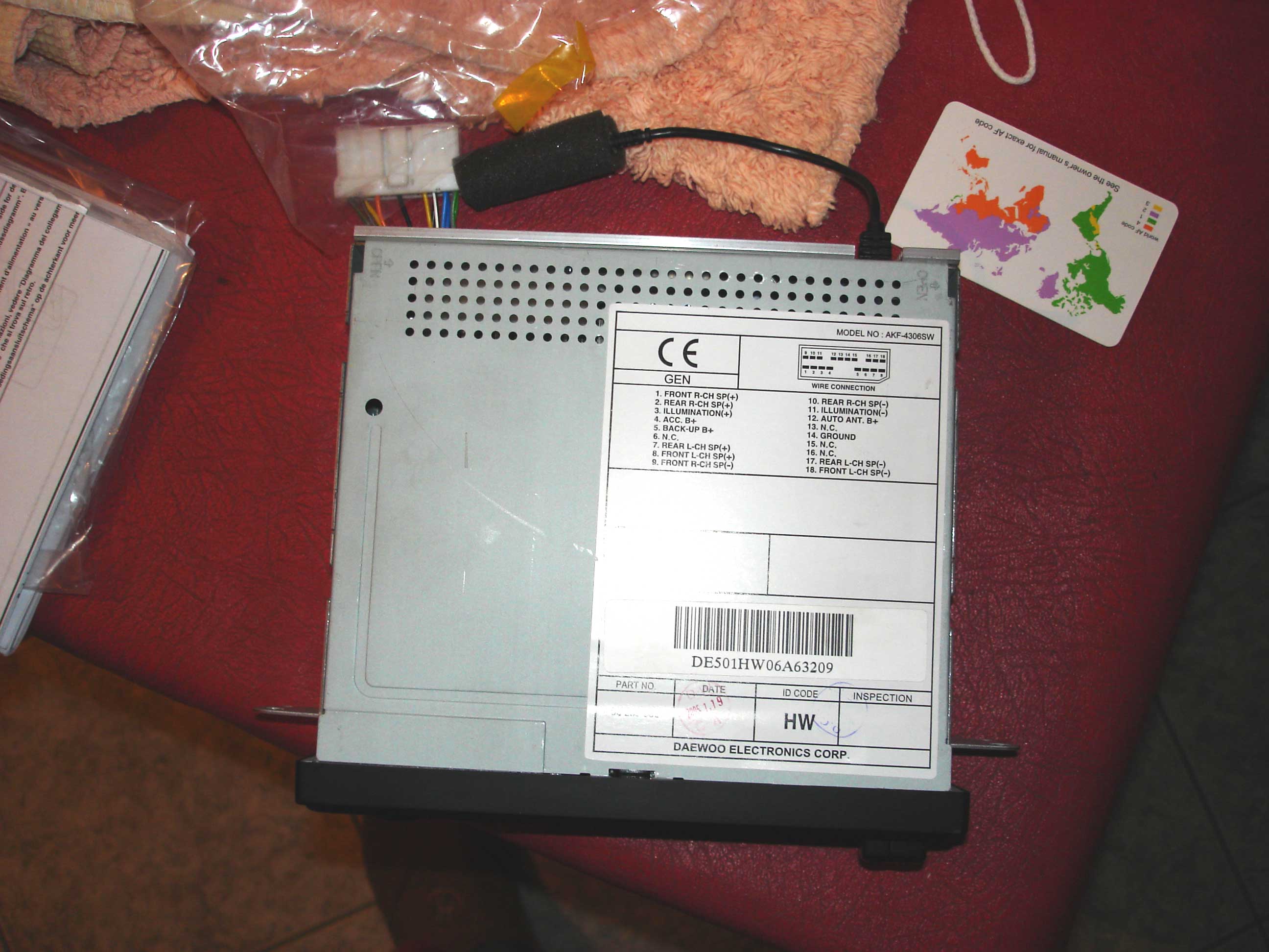

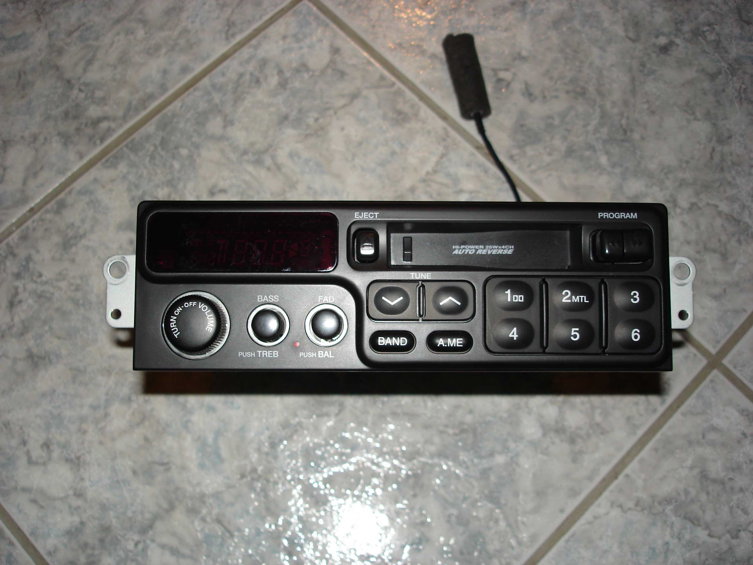

Seba Posted April 13, 2006 Salut! Matizul meu a venit din fabrica cu un casetofon pe care l-am schimbat si eu cu un mp3 player sony. Pentru asta m-am dus la "meseriasi" (ca sa nu pierd garantia). Bineinteles ca am tras cu ochiul la baieti cum au facut operatiunea. Au demontat fata bordului pana au ajuns la casetofon. Acesta pe lateral are 2 bucati de tabla, de care este fixat de bord, indoite la 90 de grade. Ca sa-mi fixeze mp3-ul au lipit si pe carcasa exterioara a acestuia (cea care ramane fixata in bord) 2 platbande exact la fel ca la casetofon, dupa care au refacut legaturile electrice. Asa a fost la Matiz si presupun ca la fel e si la masina ta. Pun 2 poze a casetofonului ca sa vezi despre ce "table" vorbesc. Share this post Link to post
