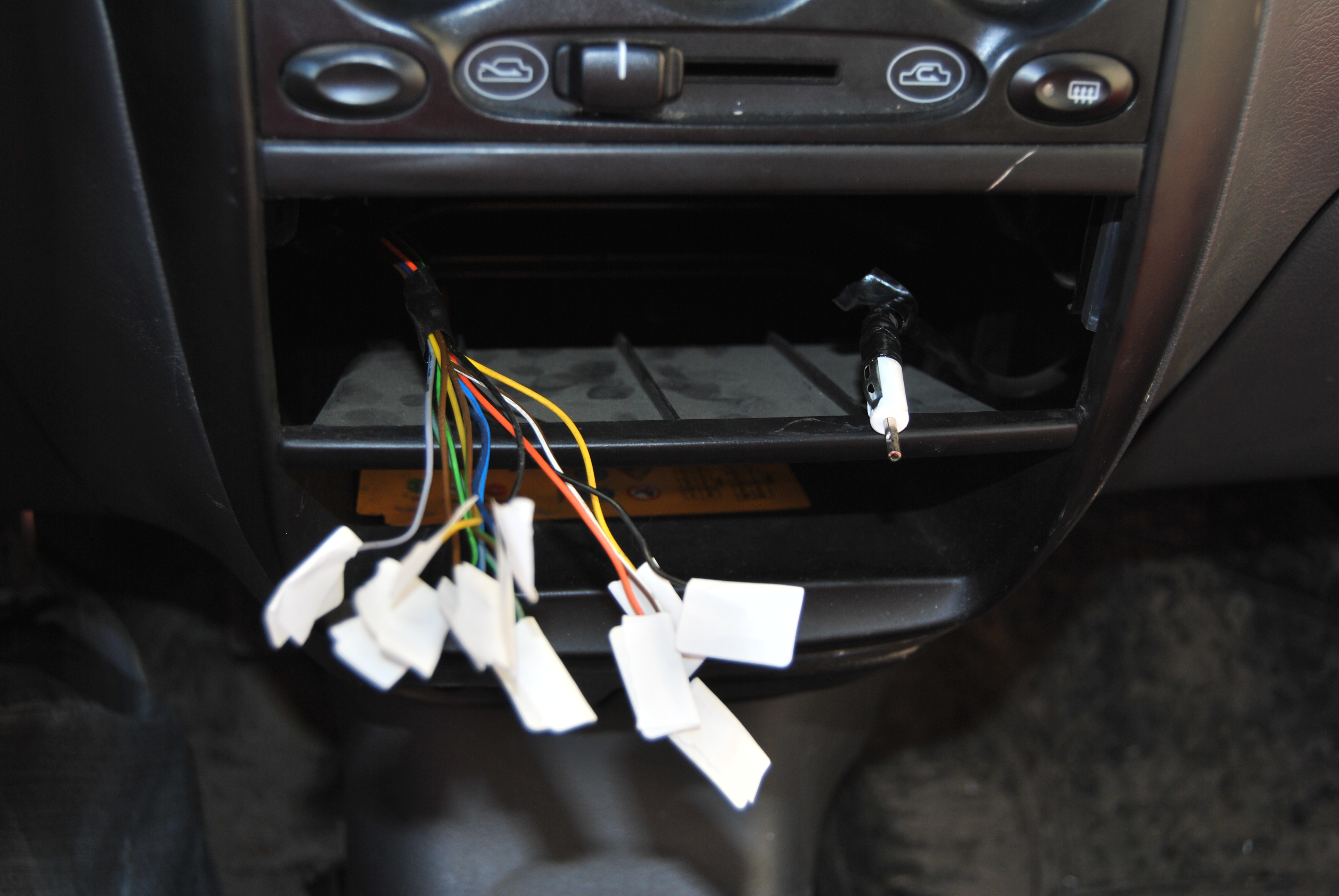

problema e ca in matizul meu nu am decat firele, probabil hotul a fost precoce si a vrut sa aibe si mufa
nu am decat un manunchi de cabluri pe care nu scrie absolut nimic
ma poate ajuta cineva cu schema cabluletelor de acolo pe culori?
adica ... fiecare culoare ce reprezinta ?!

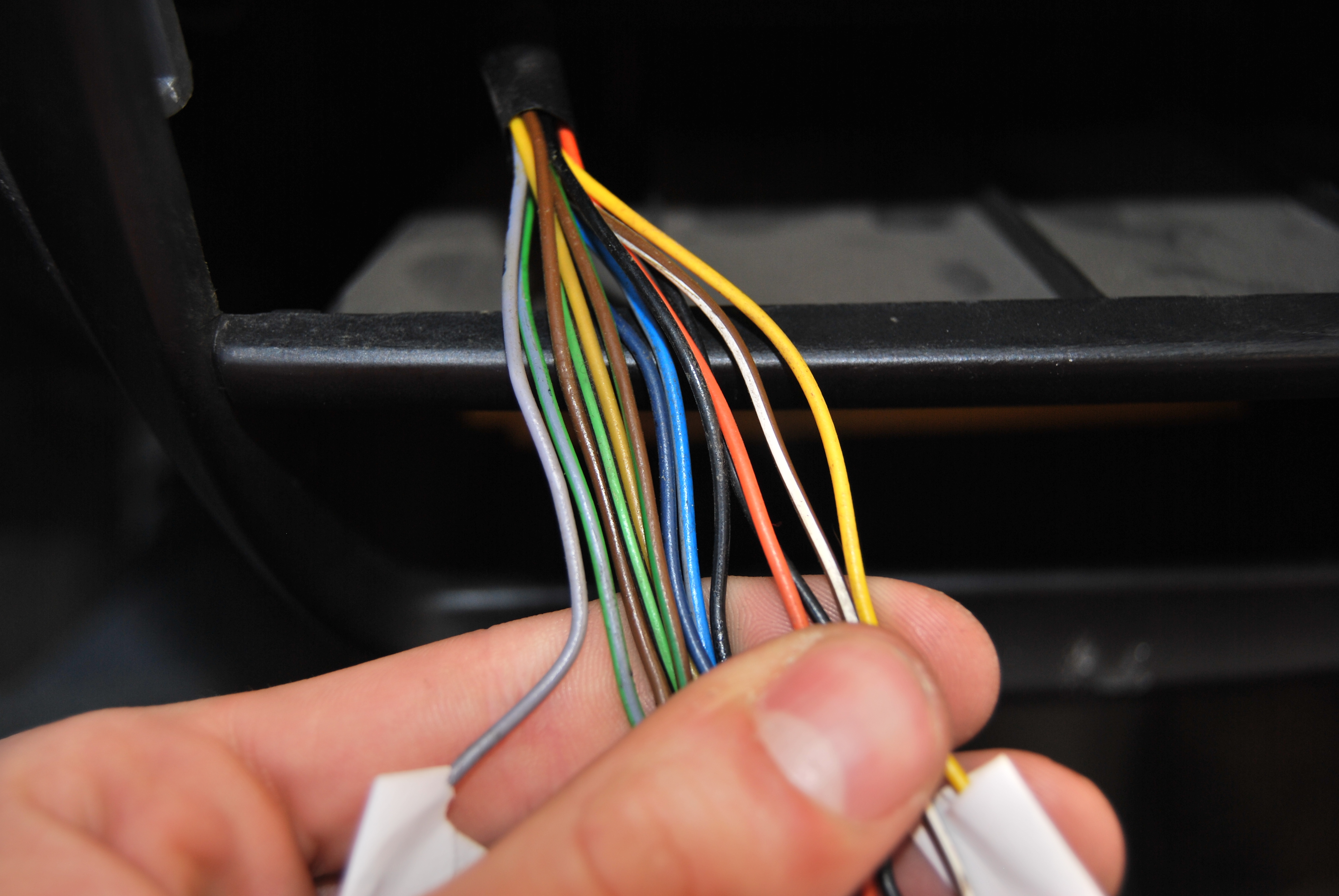

Atasez niste poze cu firele si scriu si culorile. Mi-ar face mare placere sa rezolv eu si sa nu fiu nevoit sa dau 200 ron ptr instalarea unui casetofon de 30 ron :)
din cate am inteles trebuie sa ii pun o mufa. banuiesc ca una alba ca cea care a postat-o Robert_MNW.
am atasat niste poze
si uite culorile firelor:
gri
maro
negru-verde
gri-verde
gri-albastru
galben
galben
negru
portocaliu
negru
alb-maro
verde-maroo
albastru
scuze pentru marime, dar puteti da zoom sa-mi luati si amprentele :P :P :P :P :P
ce am descoperit pana acum cu un aparat de masura e unul dintre cele 2 fire galbene si negru sunt + si - de la baterie
Edited by skimpy
Pai prietene eu nu pricep ce vrei tu defapt...taie firele de la casetofon si leagale la firele masinii si izolezi bine sau tu nu ai mufa la casetofon in cazu acesta trebuie sa iti cumperi mufa pentru el...apropo ce casetofon ai ?!daca iti trebuie mufa din imagine ti-o trimit eu ca la mine sta degeaba ;)
am nevoie de o schema cum se leaga firele alea de atarna la mine de mufa aia alba de o ai tu.
pe firele de la masina nu scrie CARE e fiecare, gen minus boxa dreapta fata, etc
Pai nu ai nevoie de asta...ia si tu firu cu dunga ca + si cel fara ca - asta la boxe legi alimentarea si gata ai legat casetofonul
Daca nu sti care e boxa dreapta respectiv stanga leaga casetofonul punel sa cante si leagale treptat vezi care canta si la sfarsit le legi pe toate si gata
Le :P lus ca in schema aia de ai gasit-o tu scrie sub ea care cum sunt firele te uiti acolo vezi in poza mea ce culori au si gata!
Din cartea tehnica a Matizului, gasita prin intermediul DaewooClub am spicuit schema sistemului audio (pagina 9F-2), in care este prezentata schema conectarii sistemului audio dupa cum urmeaza la mareata mufa pe care ne-o arati intr-un mod belicos - ostentativ (adica, in gluma, multi dintre noi au trecut la mufe ISO pentru ca au schimbat casetofonu TANK cu ceva mai bun). Deci, pe schema mufei prezentata mai sus de un alt utilizator:
1 - DK GRN/GRY (dark green/gray = verde inchis cu insertie gri) difuzor fata dreapta + ;
2 - DK BLU/GRY (dark blue/gray = albastru inchis cu insertie gri) difuzor spate dreapta +;
3 - GRY/WHT (gray/white = gri cu alb) la circuitul de iluminare (aprinderea luminilor);
4 - YEL (yellow = galben) la + (care vine de la cutia de sigurante plansa de bord, siguranta F6), adica la contact;
5 - ORN (orange = portocaliu) la + (care vine de la cutia de sigurante plansa de bord, siguranta F11), adica direct la baterie;
6 - liber;
7 - GRY (gray = gri) la difuzor spate stanga +;
8 - BRN/DK GRN (brown/dark green = maron cu insertie de verde inchis) la difuzor fata stanga +;
9 - DK GRN/BLK (dark green/black = verde inchis cu insertie de negru) la difuzor fata dreapta -;
10 - DK BLU (dark blue = albastru inchis) la difuzor spate dreapta -;
11 - BLK (black = negru) la masa, impreuna cu firul 14;
12 - nu arata ce culoare e dar cica merge la antena, deci trebuie sa aibe mufa aia ca un jack;
13 - liber
14 - BLK (black = negru) la masa, impreuna cu firul 12;
15 - liber
16 - liber
17 - YEL (yellow = galben) la difuzor spate stanga -;
18 - GRY (gray = gri) la difuzor fata stanga -.
