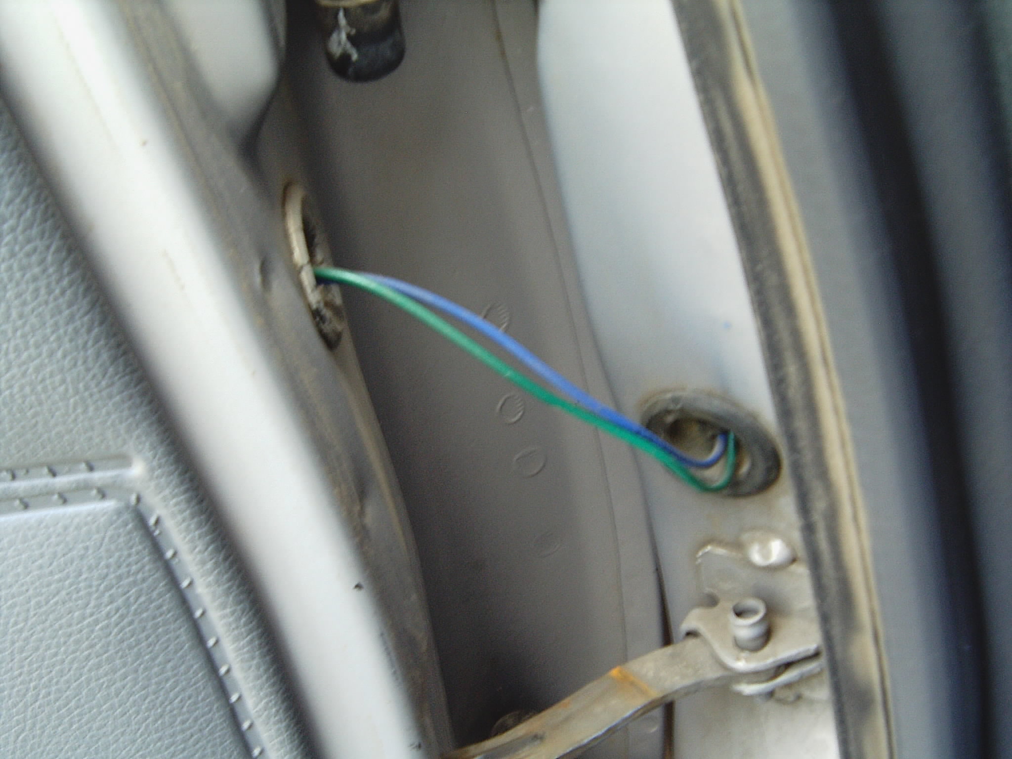

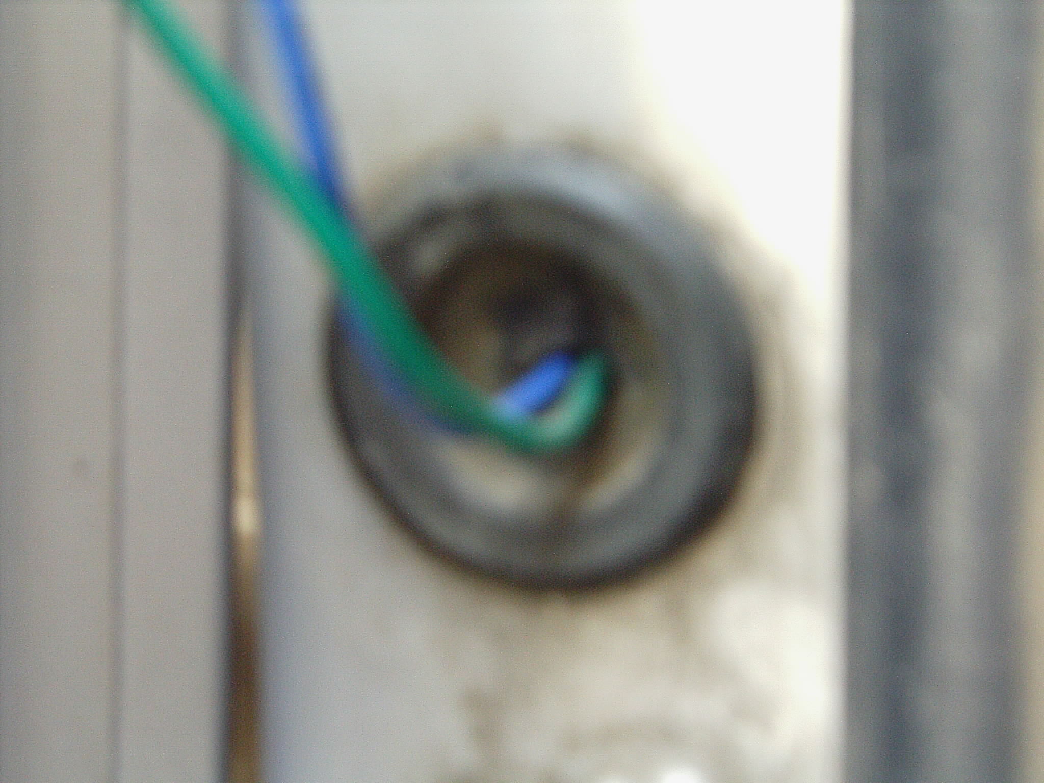

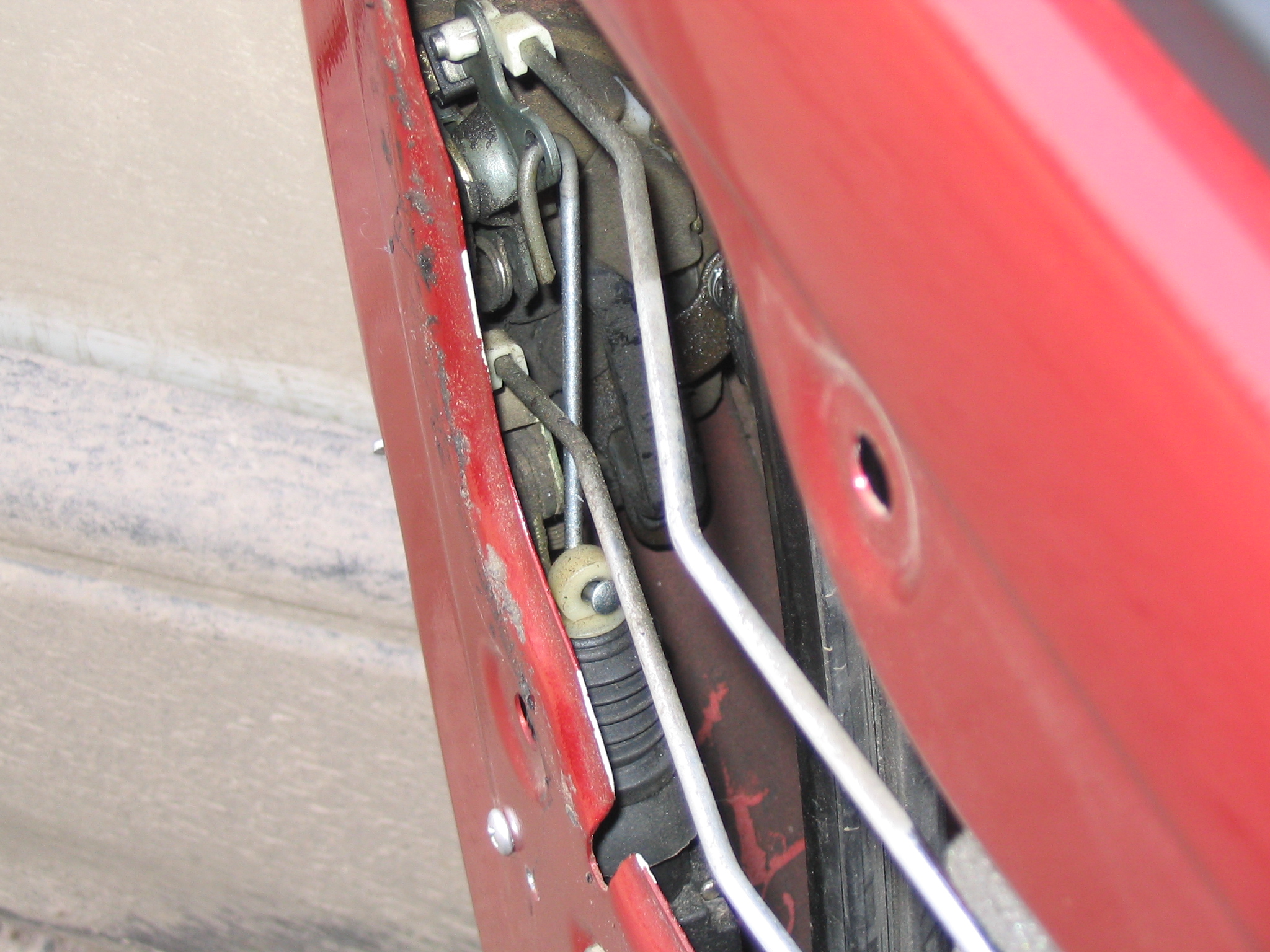

ToPser Posted March 7, 2005 Am cauta pe forum subiectul asta dar nu am gasit raspuns pentru intrebarea mea asa ca am deschis un nou topic!Vreau sa pun inchidere centralizata pe tico!Am luat kitu din metro(k era la oferta)! stie cineva cum functioneaza inchderea,adica cand deschid o usa cu cheia se deschid si restul usilor?Este un buton de care se poate deschide usile ?in cutie nu este nici un buton.. daca cineva se pricepe va rog help!! <{POST_SNAPBACK}> La modelul SL cel putin nu exista gauri in stalpi si usa ! Iata cum am procedat eu : Pentru usa din spate actuatorul are o pozitie mai ciudata din cauza spatiului. Am postat poza pentru ca au fost intrebari cu privire la montajul actuatorului pe usile din spate. Share this post Link to post

atomis Posted March 8, 2005 mersi mult pentru imagini. imi sunt de mare folos. cu prima ocazie cand am ceva timp liber promit ca o sa am centralizata si pe spate. multam mult inca o data. Share this post Link to post

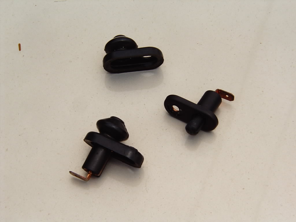

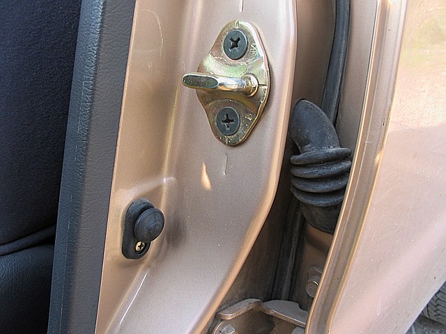

Berti Posted May 22, 2005 Fiindca am fost "cuminte" am primit cadou o alarma Scorpion + inchidere centralizata. Vreau s-o montez singur, fiindca cred ca ma descurc, dar m-am lovit de urmatoarele probleme. 1. La usile din spate nu am intrerupatoare, nu as vrea sa pun de la Dacie cum am citit mai sus, iar la noi in oras nu exista dealer Daewoo, singura solutie a ramas sa le comand de pe net. Am gasit site-ul autodaewoo.ro, am gasit mai multe intrerupatoare de usa de Matiz, cu coduri diferite, preturi diferite... as vrea sa ma ajutati sa-l identific pe cel corespunzator. 2. Intrerupatoarele astea se vand cu protectia aia de cauciuc sau fara, daca cauciucul se cumpara separat, atunci va rog sa ma ajutati cu un cod. 3. Voi cum ati trecut firele din stalp in usa din spate, nu ma refer la gauri (la mine sunt astupate cu nsite dopuri de cauciuc), le-ati lasa la intamplare, sau se pot cumpara burdufuri ca si la usile din fata? Daca exista asa ceva va rog sa ma jutati cu un cod de produs. Va multumesc! Share this post Link to post
tolin Posted May 22, 2005 Vezi ca firele din stalp trec pe linga usa fatza pana in bord. Scoti aparatorea de plastic de la pragul usii din fatza si ai acces la fire, pe sub mocheta. Share this post Link to post
freemind Posted May 22, 2005 Eu am luat din Metro inchidere la oferta, ceva ieftin, pana in 500.000, parca: dpdv al aspectului exterior, nu sunt diferente intre cele cumparate din Metro si cele ce le-am avut montate pe Dacia anterioara. So, 1) se poate monta buton de blocare/deblocare usi foarte simplu, trebuie un nul, de oriunde de pe caroserie si cele 2 fire (alb si maro de obicei) de la inchidere, care sunt prevazute pentru blocare/deblocare din alarma. Ca buton se poate folosi buton specializat de Logan, Solenta, sau, mai estetic, un buton de Cielo, de actionare geam electric. 2) cablurile electrice se pot trage pe langa caroserie, demontand ornamentele din plastic de pe praguri (sunt nishte chiplinguri), ridicandu-le, vei gasi cablajul existent al masinii. La trecerea de la stalp la usi, am scos dopurile din caiciuc, le-am gaurit cu o tija ascutita si am tras oarecum fortat cablurile prin ele, astfel sa-mi protejeze cat de cat in continuare de apa, se poate adauga putin silicon de etansare negru. Share this post Link to post

Berti Posted May 23, 2005 Fratilor cred ca nu m-am facut inteles, eu vreau un cod de produs pentru urmatoarele: 1. Buton/intrerupator usa spate Matiz 2. Cauciucul care acopera intrerupatorul ( in cazul in care se vinde separat) 3. Burduf de cauciuc prin care trec firele din stalp in usa spate. Daca exista asa ceva, ca parca n-as lasa firele la liber intre cele 2 dopuri de cauciuc. Cu trasu firelor ma descurc... Multumesc Share this post Link to post

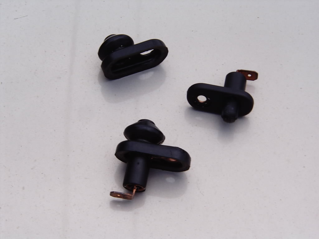

freemind Posted May 23, 2005 Berti: 1) butonul vine impreuna cu burduful de cauciuc. COD Daewoo: 96235956, costa 25.000 lei la Radacini - atasaz foto. 2) burduf cu racord pentru fire nu se comercializeaza. Daca nu ai nici macar dopurile din cauciuc (ex: Cielo are, vezi mai sus o sugestie, mesajul #36, cred), poti sa cumperi separat (merge orice dop ce cauciuc, iti recomand un diametru cat mai mic). Daca vrei, fac poza la mine si atasez... Share this post Link to post
Berti Posted May 23, 2005 Freemind: multumesc de raspuns, exact de asta aveam nevoie, cod produs si poza! ma inclin! Iar referitor la burduful de trecere, daca nu exista, m-am gandit sa dau niste gauri de 10mm in dopurile alea, dupa care sa bag furtun din ala pentru instalatii electrice, prin care am sa trag cablurile. Share this post Link to post

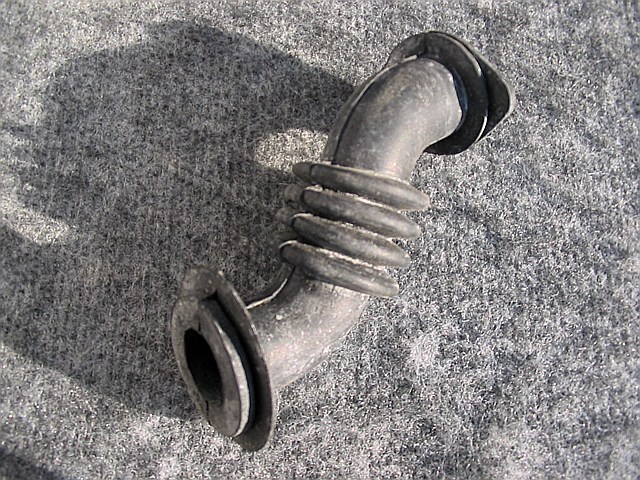

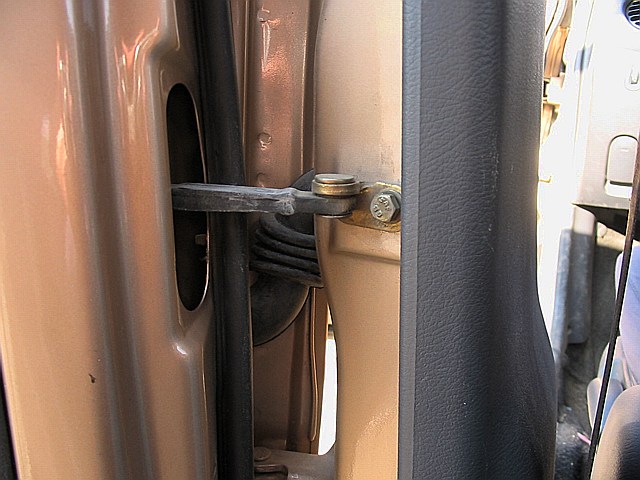

Berti Posted May 30, 2005 Freemind, eu ziceam sa dau o gaura de 10 prin care sa trec un tub cu un diametru mai mare. Dar oricum nu mai conteaza, am gasit solutia ideala. Daca tot nu se poate cumpara asa ceva, am gasit un inlocuitorul perfect. Furtun de aerisire de la masina de spalat automata (romaneasca) Dupa parerea mea mai bine de atat nu se poate... am atasat cateva poze. Share this post Link to post
SORAN Posted May 30, 2005 Tare de tot Buna idee! Firele lasate in aer daca nu sunt trecute prin furtun ar trebui infasurate macar in banda PVC ca sa nu se taie in timp! Share this post Link to post
