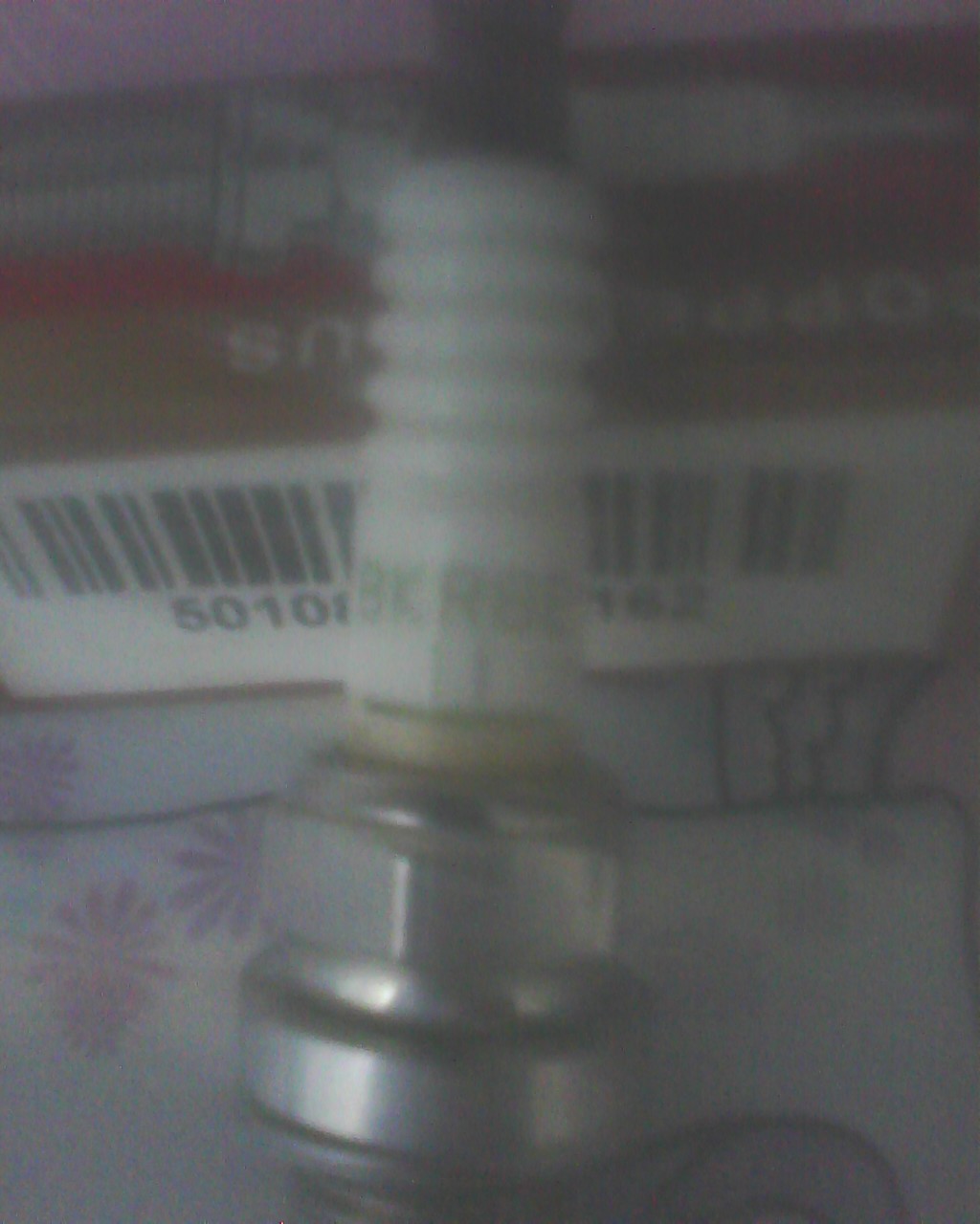

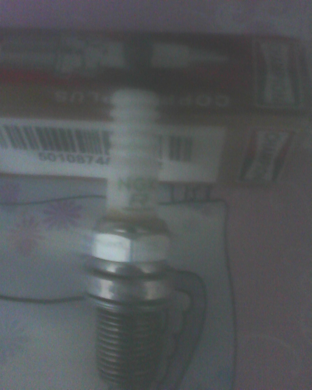

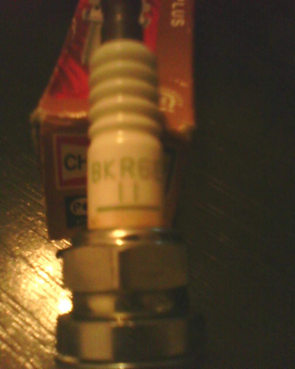

bujiile ngk erau intr-o cutie albastra toate 4 pecare scria printre altele Genuine.cele champions sunt separate in cutii iar cutiile sunt de cluoare maro.cutia de la ngk nu o mai am ca sa pot sa-ti dau distanta,dar la champions am cutiile si am sa ma uit ,si revin.
bujiille ngk erau exact in cutia pe care ai aratat-o .
invata-ma cum sa pun niste poze si am sa pun poze cu bujiile ngk,si cutiile de la champions.

acestea sunt pozele.multumesc pt sfat.
post-30675-083055900 1293086775_thumb.jpg]post-30675-084958700 1293086523_thumb.jpg post-30675-084973800 1293086578_thumb.jpg post-30675-068577100 1293086615_thumb.jpg
post-30675-068062700 1293086741_thumb.jpg post-30675-083055900 1293086775_thumb.jpg
Ciudat, bujii NGK am si eu acum si sunt exact ca cele din poza, cu scris verde. Dar sigur n-au avut ambalajul acela GM Genuine. In schimb primele bujii cumparate de mine la revizia de 25k km au fost cu ambalaj "GM genuine" si scria pe ele Bosch :mrgreen:
