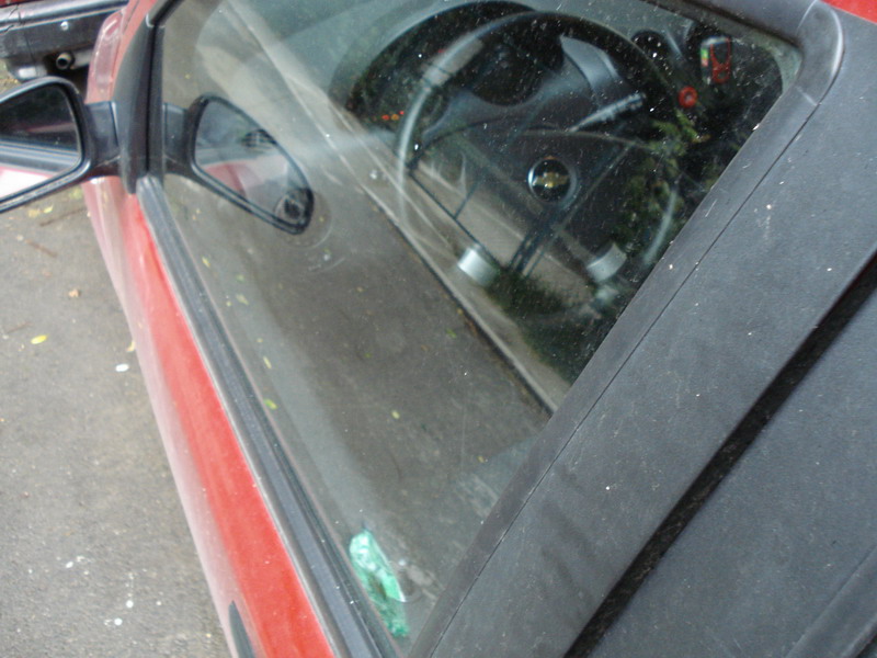

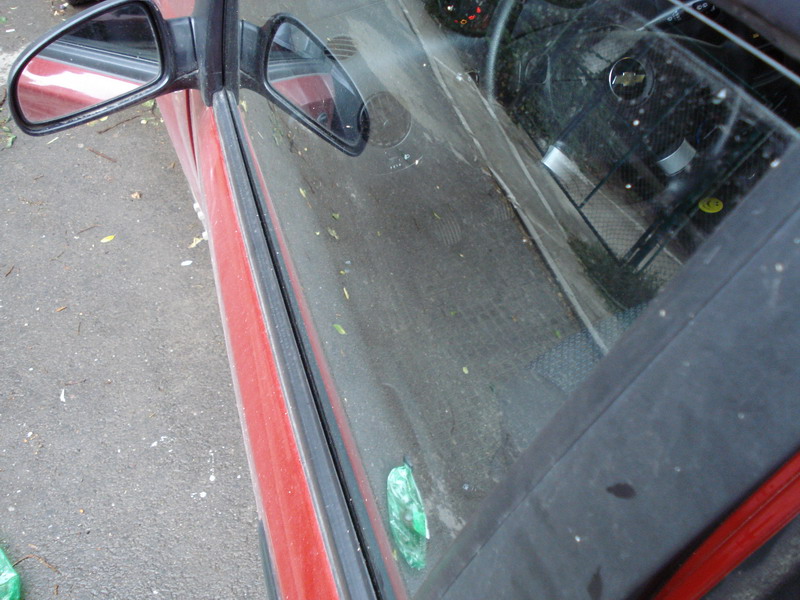

De ceva vreme, am intampinat o noua problema, la care banuiesc ca ar trebui sa existe totusi o solutie :D
Chiar si cu geamurile curate, cand vreau sa le dau jos, le zgarii. Am curatat si chederul care vine pe geam, insa tot nu reusesc, tot se zgarie. Si ma uit la altii (Ford, Opel etc) cum isi dau geamurile in jos fara nici o problema... Ce as putea face ? Chiar sa nu pot da un geam jos de teama ca imi raman urme e penibil...

In cazul reclamat initial, e clar ca peria exterioara e "dusa". Nu rezulta clar cum a ajuns in stare asta, dar se poate intampla:
- de batranete
- din uzura
- de prea mult jeg
- din ghinion (chestia cu "de la ei")
Solutia e una singura: schimbarea.
In cazurile in care peria nu calca geamul, chestia e relativ delicata, pentru ca implica umblatul prin usa si ajustarea pozitiei ghidajelor geamului (daca e posibil). Daca insa geamul este curata/spalat periodic, picaturile de ploaie nu incomodeaza chiar asa de tare.
