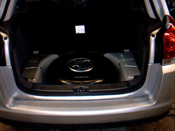

Uite cum arata la un hachback butelia in lateral sau in locul rotii. Pe langa utilitate, butelia e mult mai bine protejata in locul rotii, atat de sasiu, cat si de faptul ca e izolata si nu agati partile sensibile. In pozele astea nu exista, dar butelia are un ceas si niste furtune care ies din ea si nu trebuie deranjate.

bine, bine...de acord ca arata mai bine cu butelia pusa in locul rotii de rezerva...dar...ce faci cu roata de rezerva ca totusi e indispensabla...si sa o pui pe bancheta din spate e urat tare...nu stiu daca ar merge sa stea in picioare in portbagaj precum era la dacie...
Roata de rezerva:
Iei una subtire, cu husa. O pui in portbagaj, doar cand ai nevoie sa cari ceva voluminos o pui in fatza, sau o lasi acasa. De ex ai de adus de la carrefour o masina de spalat sau un aragaz sau niste mobila care nu incape de butelia normala. Unii o mai pun pe usa de la hayon(pe interior).
hmmm...roata subtire...nu mi se pare ok...prefer roata normala...cred ca o solutie draguta si ar arata si frumos ar fi roata pe haion dar pe exterior(pe interior nu cred ca are loc roata normala

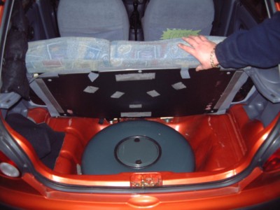

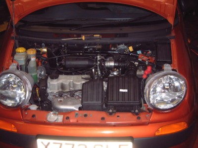

Am gasit ceva poze pe net cu GPL pe Matiz -butelie toroidala

Pana la urma stie cineva daca exista butelie toroidala pentru Tico? Am inteles ca nu ar incape in locul rezervei. Pare-mi-se ca diametrul celei toroidale e de 57 de cm. Deci incape toroidala la Tico sau nu?
Ma refer strict la Tico, la Metiz stiu ca merge.
@Esperatul. Nu exista butelie toroidala pt Tico(intrebat majoritatea importatorilor)
