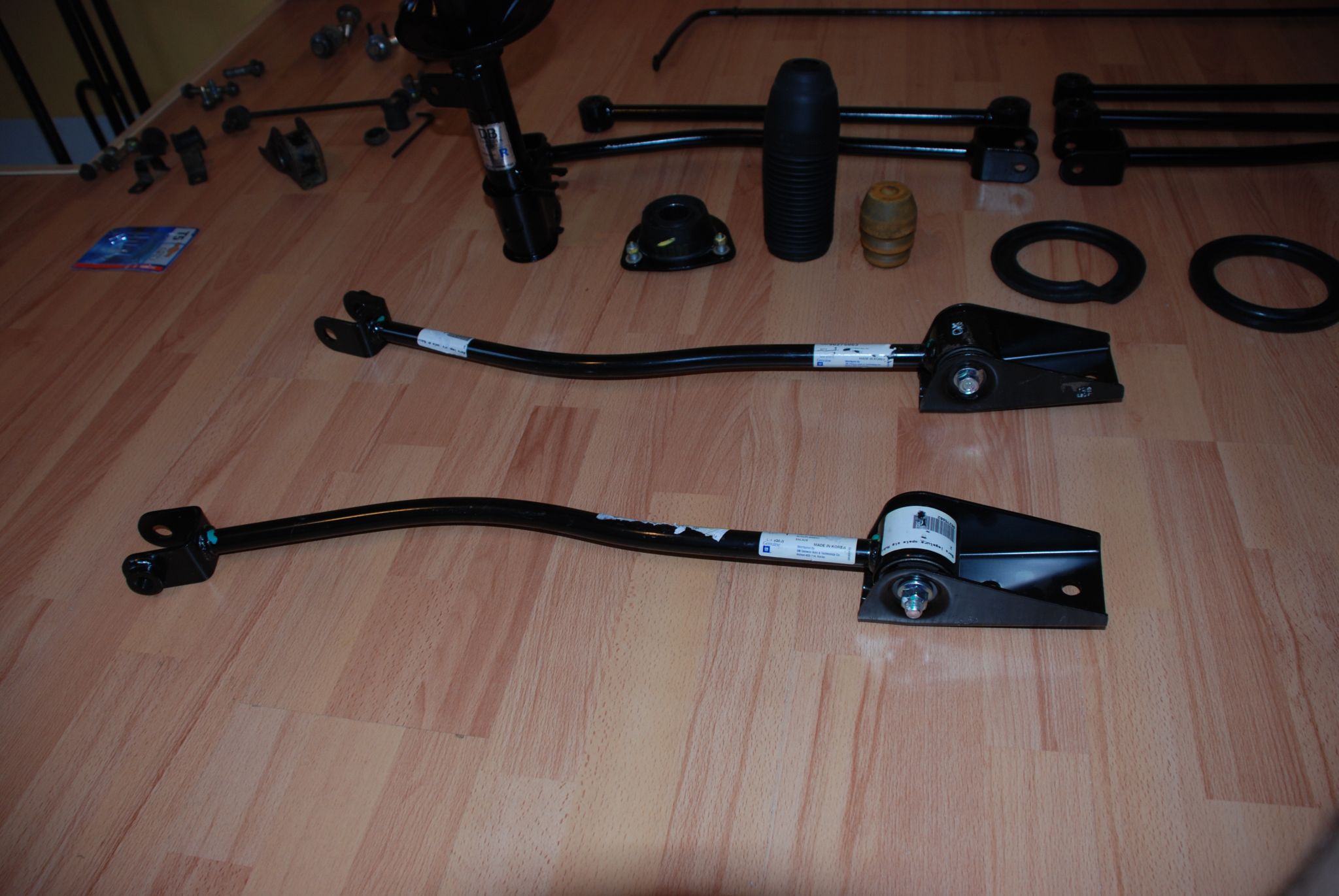

Dap, la nubira II bratul longitudinal vine fixat pe fuzeta si are o bucsa mare la capatul dinspre caroserie (care nu se poate scoate, se schimba cu totul).
Am gasit si mi-a si luat cineva in Romania toate bucsile in afara de cele de pe suportul de la bratul longitudinal care zice ca nu se mai fabrica, aduc, exista DAR totusi o sa mai caut la Craiova cu niste pile .
Andreib poti cumva sa-mi faci o poza la bratu ala acolo la caroserie? Sau daca ai vreo poza, desen, ceva... La magazin cica sa iei brat din asta c-o fi c-o pati dar nu mai vreau experiente, sincer.

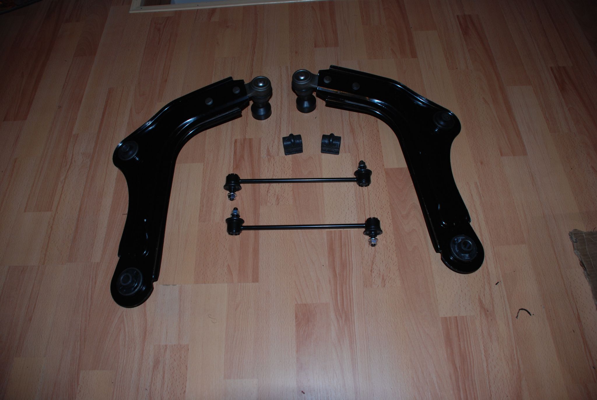

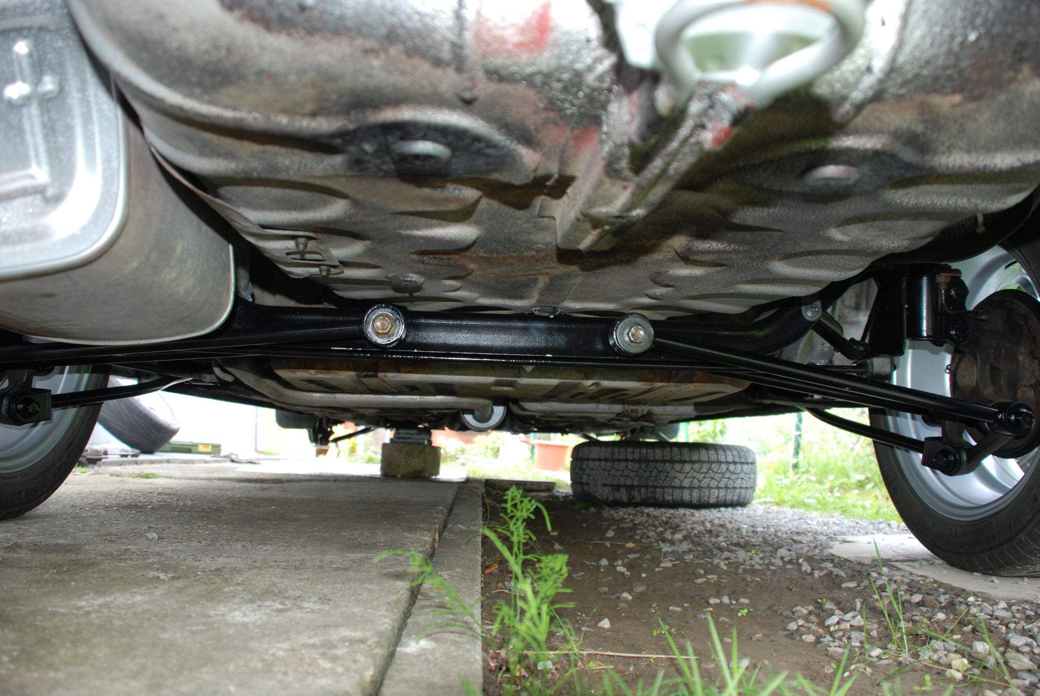

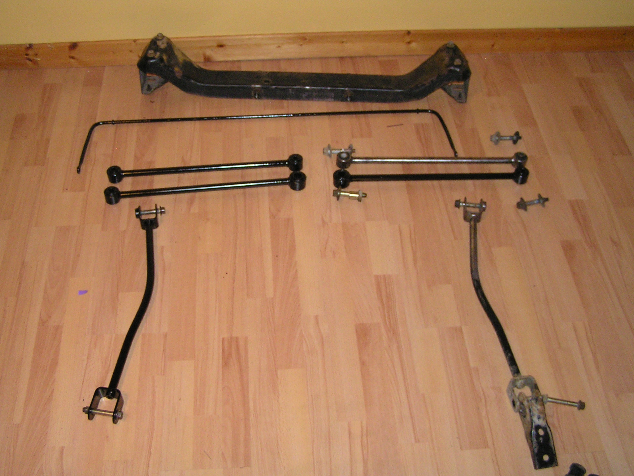

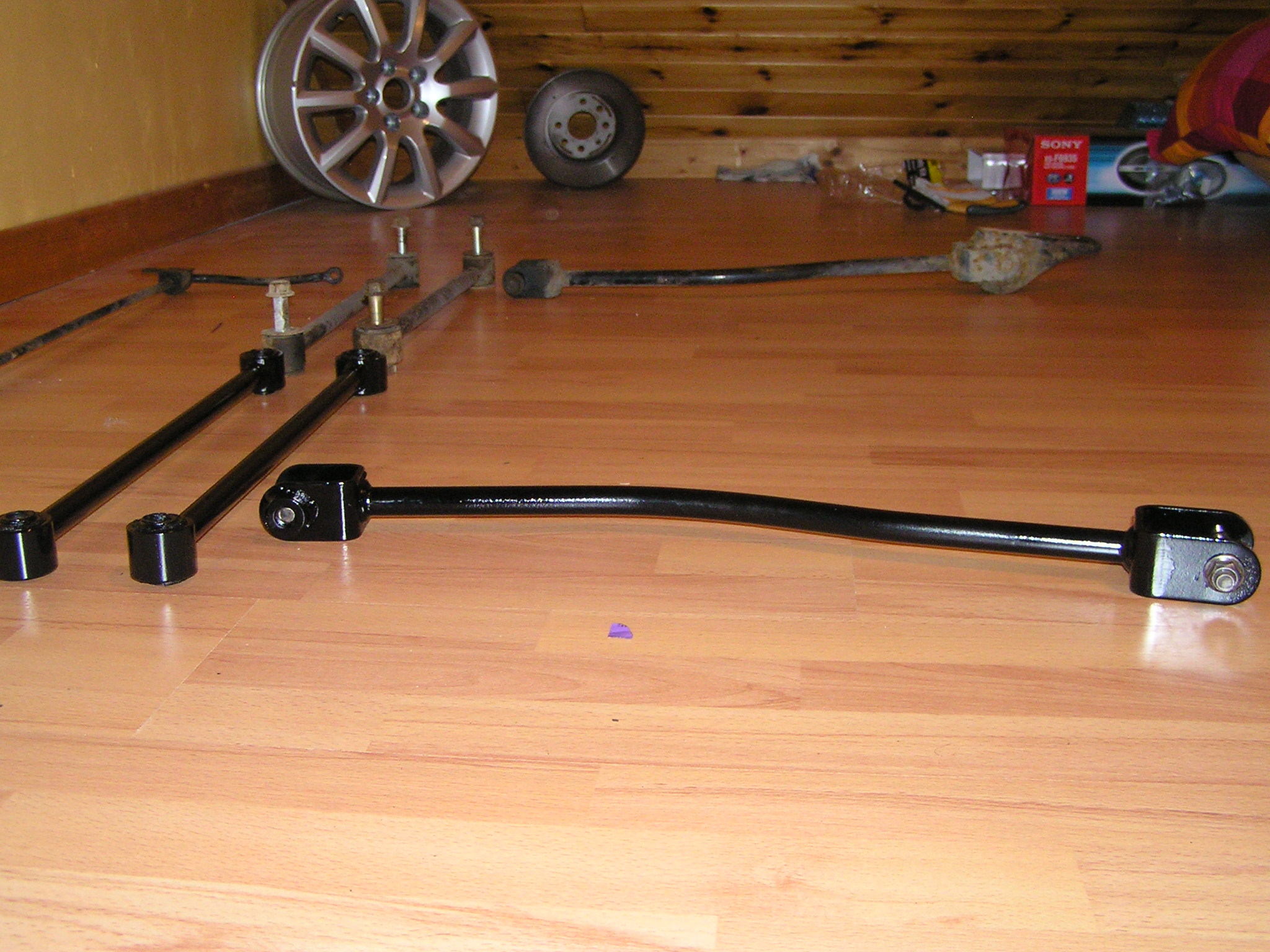

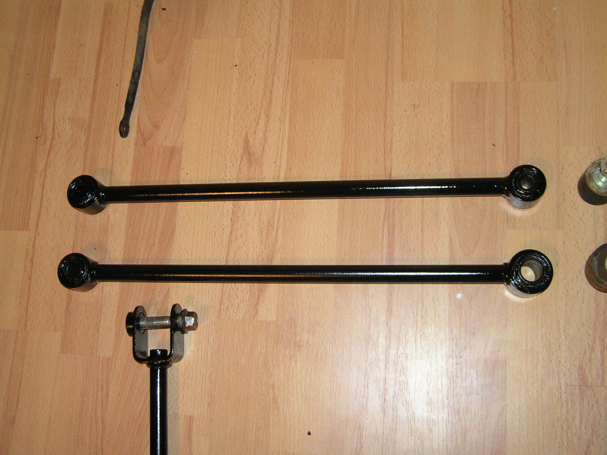

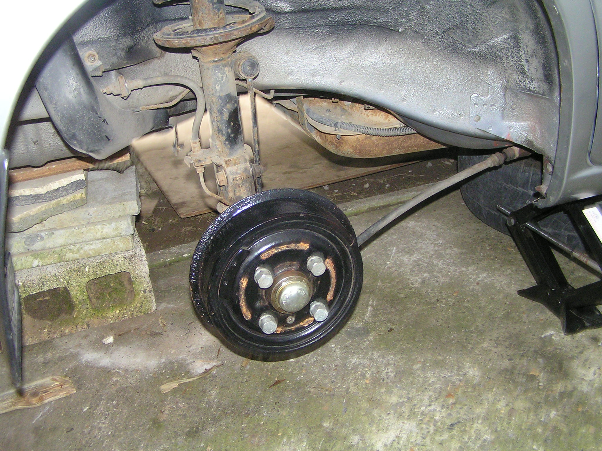

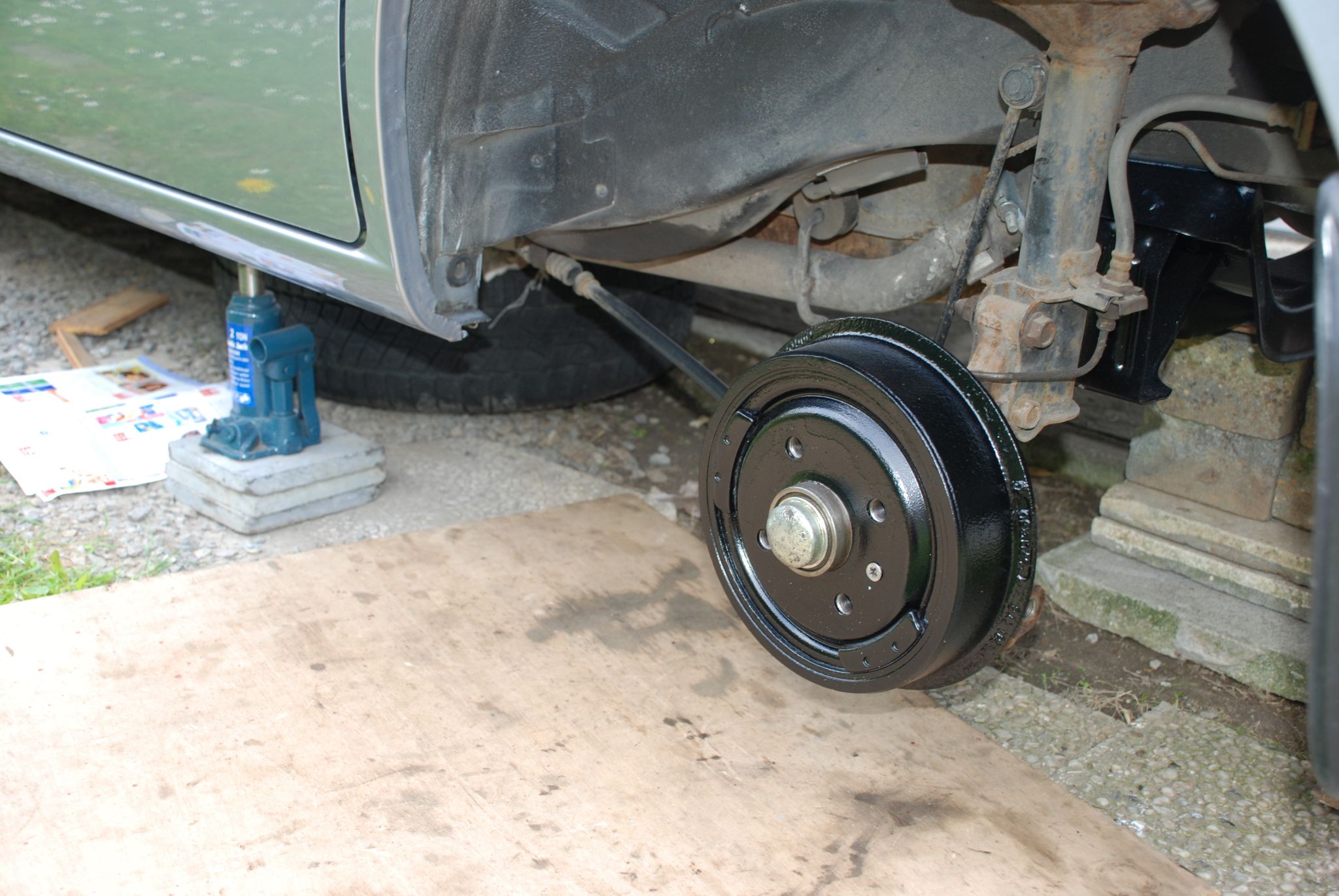

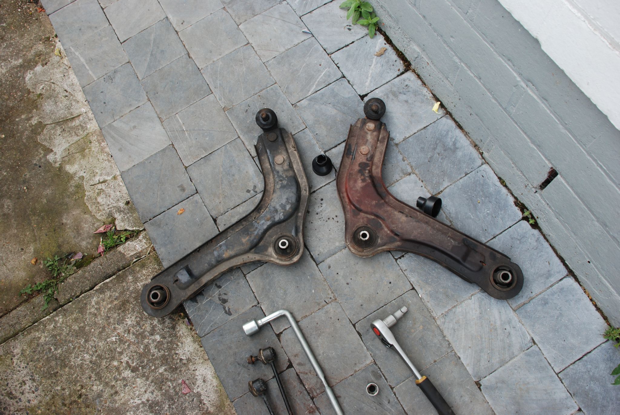

Daca masina tot e inutilizabila si semi-desfacuta puntea spate am dat jos toate bratele si bara antiruliu si am inceput sa le reconditionez (deocamdata estetic, trebuie sa vina si bucsile in vreo 2 saptamani, din Romania). Am reusit sa fac doar partea dreapta, maine urmeaza partea stanga si antiruliu.Cred ca o sa iau din Romania si bielete spate, daca tot schimb atatea sa stiu o treaba.
Ceva poze, maine o sa revin cu poze si de la celelalte brate (si suruburi desigur!) terminate. In realitate arata mult mai bine ca in poze...
post-16112-1240698711_thumb.jpgpost-16112-1240698798_thumb.jpgpost-16112-1240698855_thumb.jpg
Clasica reteta a mea, curatat pana la luciu unde a fost rugina si aproape toata vopseaua, 2 maini de grund serioase, 2 de vopsea 2 de lac.

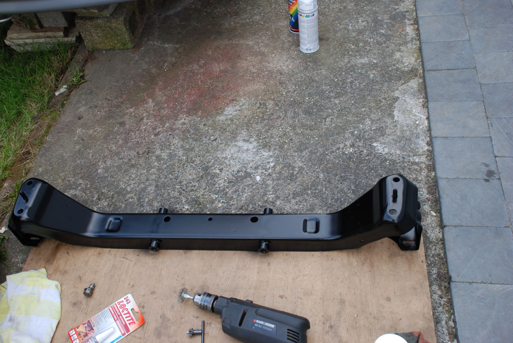

Cand am scos suruburile de la brate (fiind prima data de la fabricare) am vazut ca toate suruburile aveau substanta albastra LOCTITE pe filet asa ca am luat si din ala, sa facem cum a fost, sper sa aduc si cheia dinamometrica din Romania sa le pot strange la cuplu.

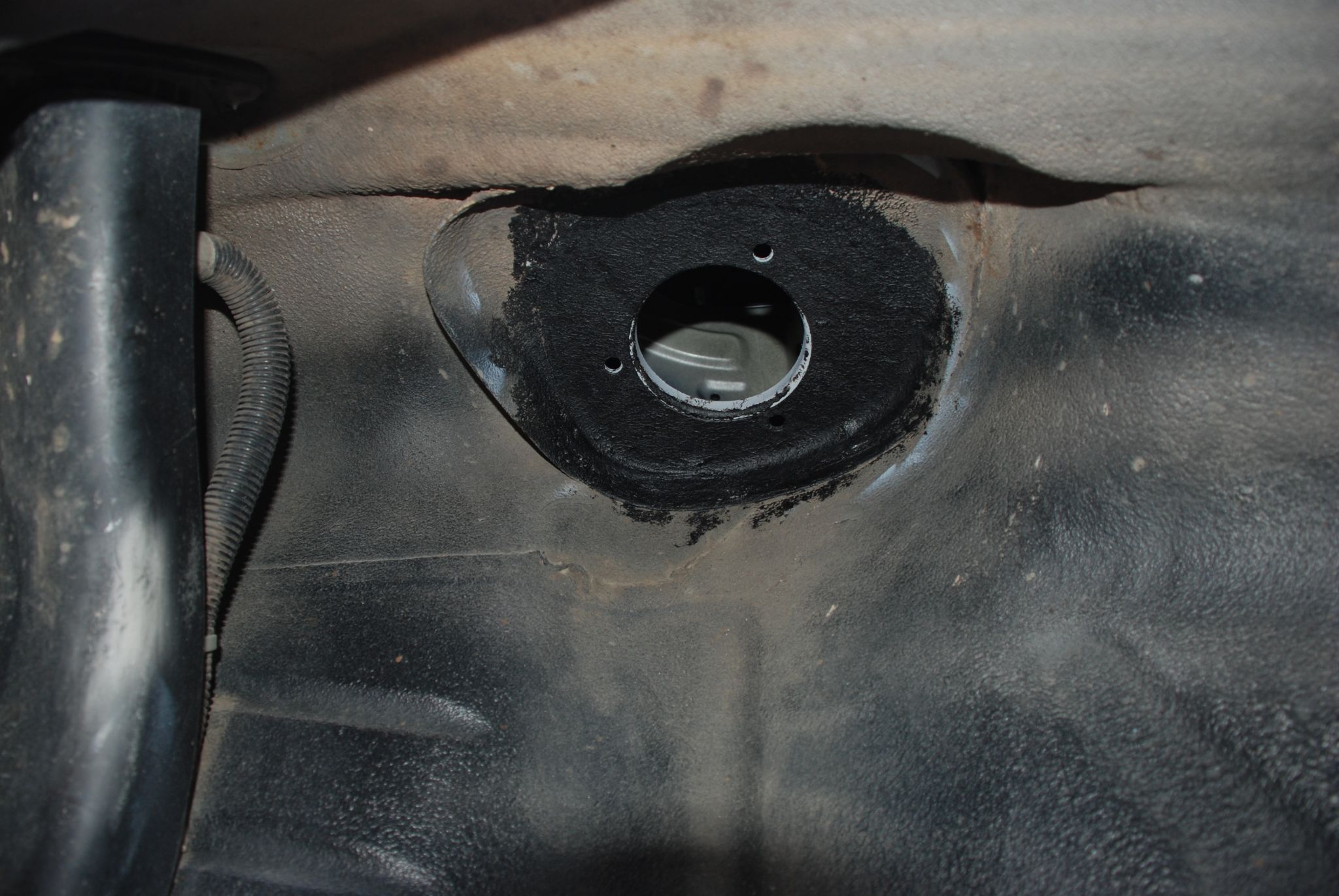

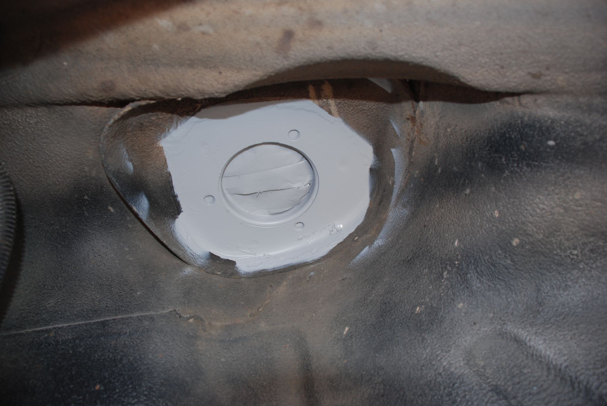

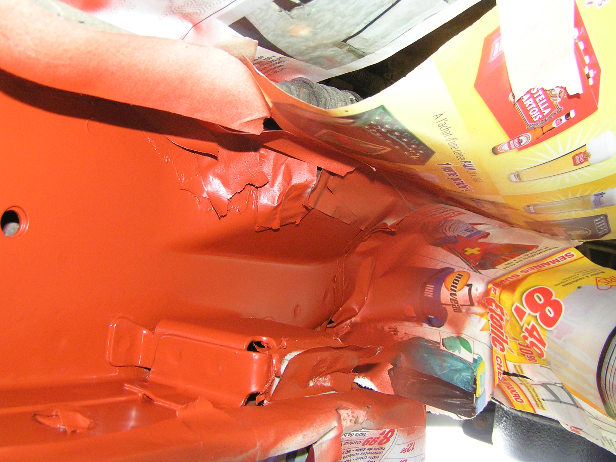

Daca tot am dat suportul de pe caroserie jos, am avut loc sa mai curat la inceputul de rugina.
post-16112-1240698963_thumb.jpgpost-16112-1240699024_thumb.jpgpost-16112-1240699061_thumb.jpg
Cred ca o sa dau si amortizoarele jos, ca si amortizoarele si arcurile arata execrabil, ramanand fuzetele si puntea in sine care vine pe caroserie sa le fac in Romania. (hmm, acum ma gandesc, "puntea" care vine pe caroserie o pot scoate acum, ca nu mai e nimic pe ea, mai sta doar in cele 4 suruburi pe caroserie, hmmmm interesaaaant :) ) )
No, ce ziceti?

Bratul ala care se vede in poza, cel logitudinal de la puntea spate la mine are o bucsa mare in partea din fata, la tine e doar un brat simplu.
Aha, pana nu vad un brat din ala numi dau seama cum se prinde pe caroserie dar in fine.

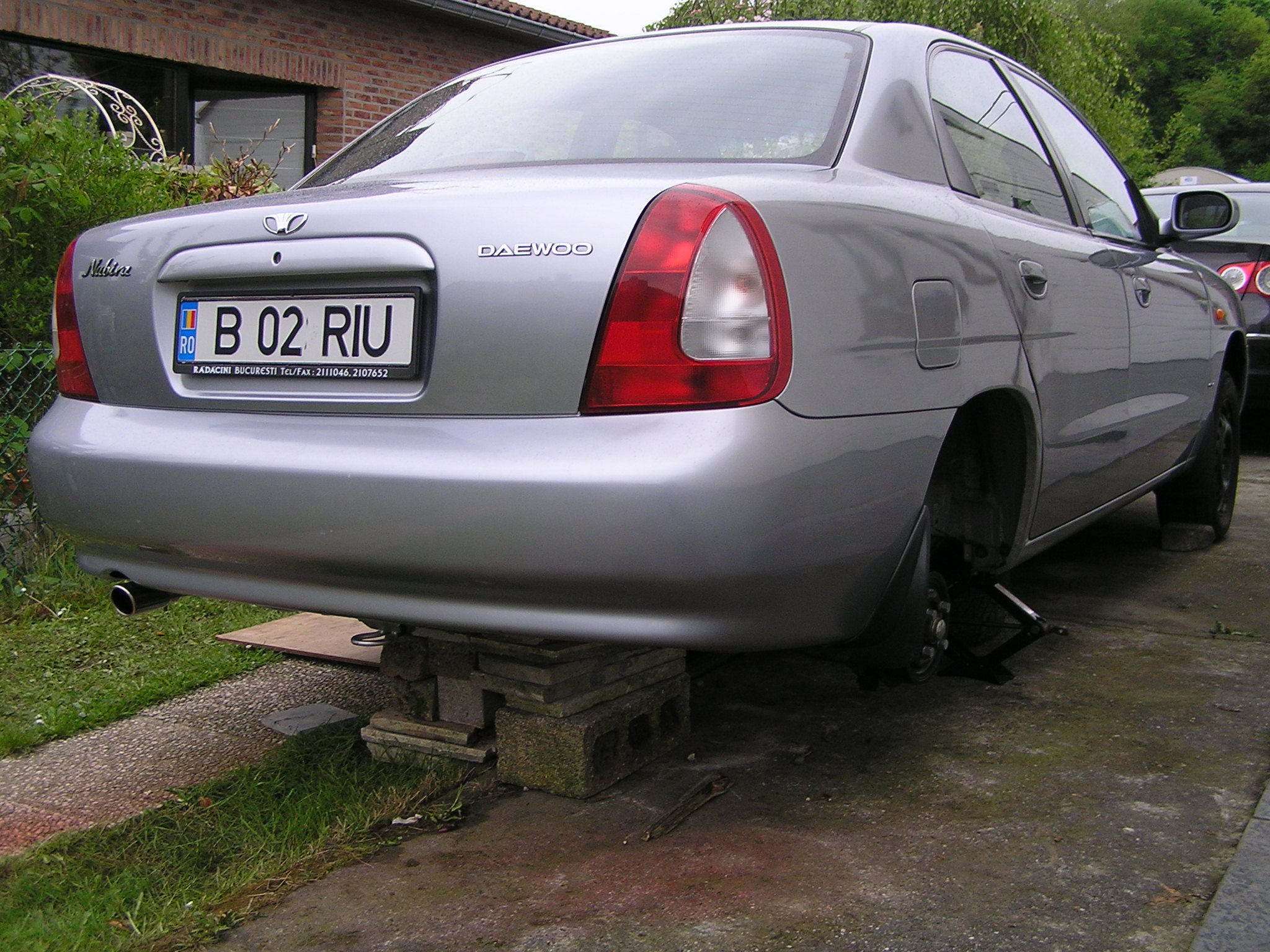

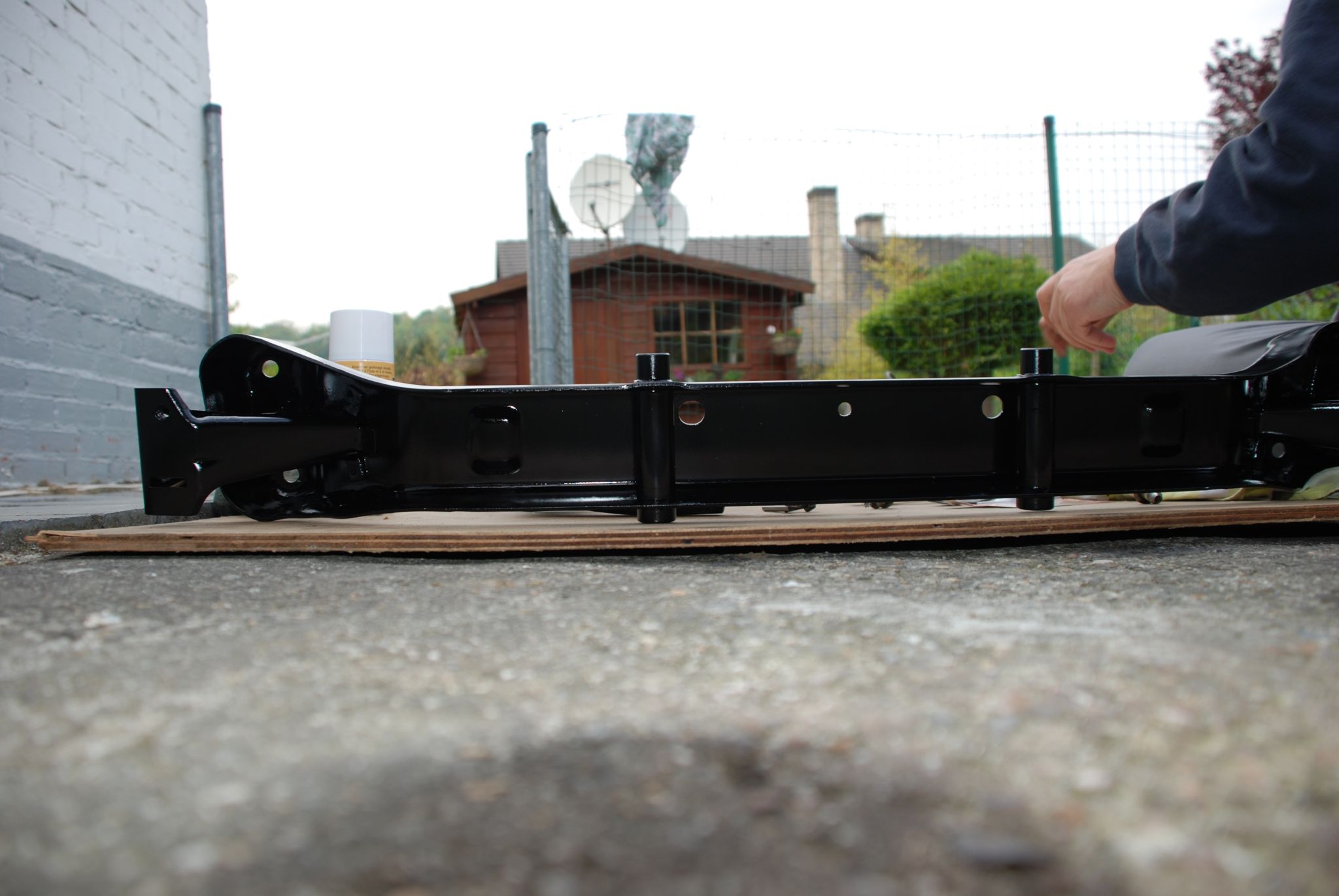

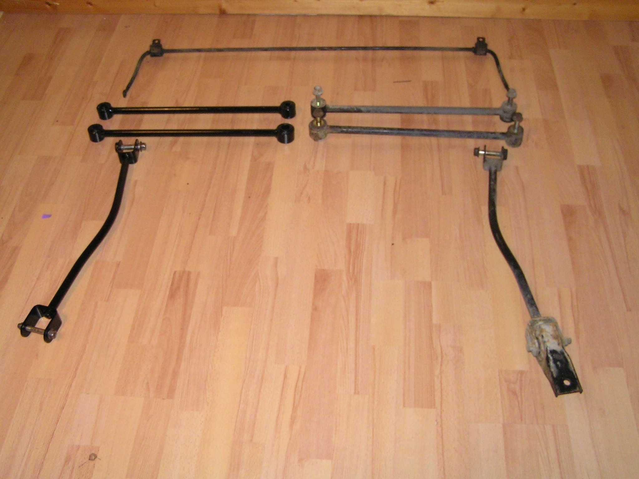

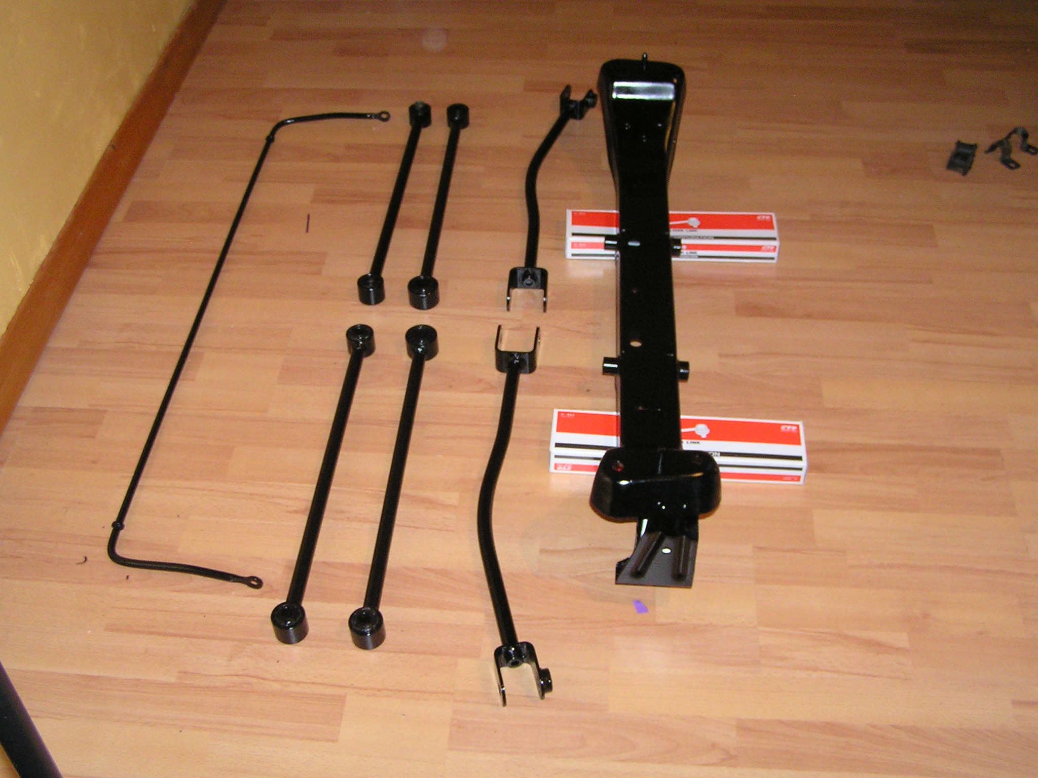

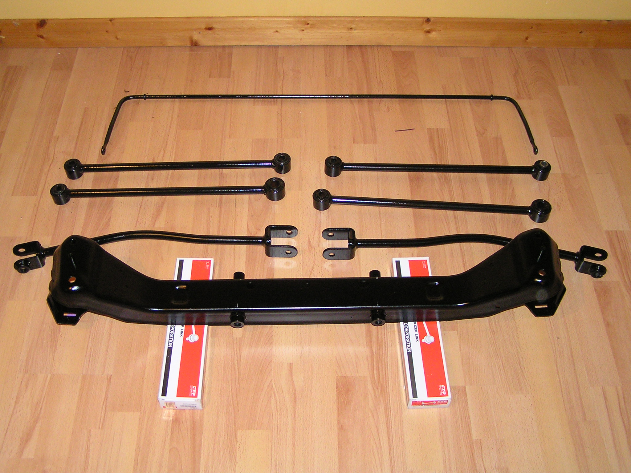

Azi am facut antiruliu spate, un brat (am ramas fata grund si vopsea, iara). Am dat si "puntea" jos.
post-16112-1240778790_thumb.jpgpost-16112-1240778838_thumb.jpgpost-16112-1240778877_thumb.jpg
Cred ca ii voi pune si bateria cea noua, resetam si ECM...
Alte sugestii?
Interesanta "capra" ai :) Zici ca faci lego. Sugestii nu prea am ca vad ca o faci din bara-n bara in curand dar vreau sa te intreb...crezi ca e suficient grundul ala si o vopsea? Nu era mai bine daca dadeai si un antifon cauciucat sau ceva de genul?
Pei uitandu-ma la faptul ca in 11 ani au ruginit fooarte putin si au avut doar un strat subtire de vopsea originala, la puntea spate nu prea ai de ce sa umblii decat cand schimbi bucsile, adica o data la 10-12 ani sa zicem, nu prea ai de ce sa le zgarii (ca dupa sa rugineasca) deci ar trebui sa reziste fooarte bine asa. Antifonul ala e si cam inestetic...

Am terminat "puntea" si am si pus-o la loc, solutia aia Loctite e tare ciudata dar sper sa functioneze bine. Am terminat si toate bratele... care inca sunt in casa. A ajuns taicamiu azi in Romania si a luat cele 2 brate cu bucsa incorporata si suport, ca suport cu bucsa model vechi nu se mai gasesc pe nicaieri si a luat si restul de bucse, maine trebuie sa vina bieletele spate ca nu le aveau. Deci bratele longitudinale le-am vopsit cam degeaba, acum vor trebui vopsite alea noi ca sa reziste, cel putin alea nu trebuiesc curatate de rugina :uff:

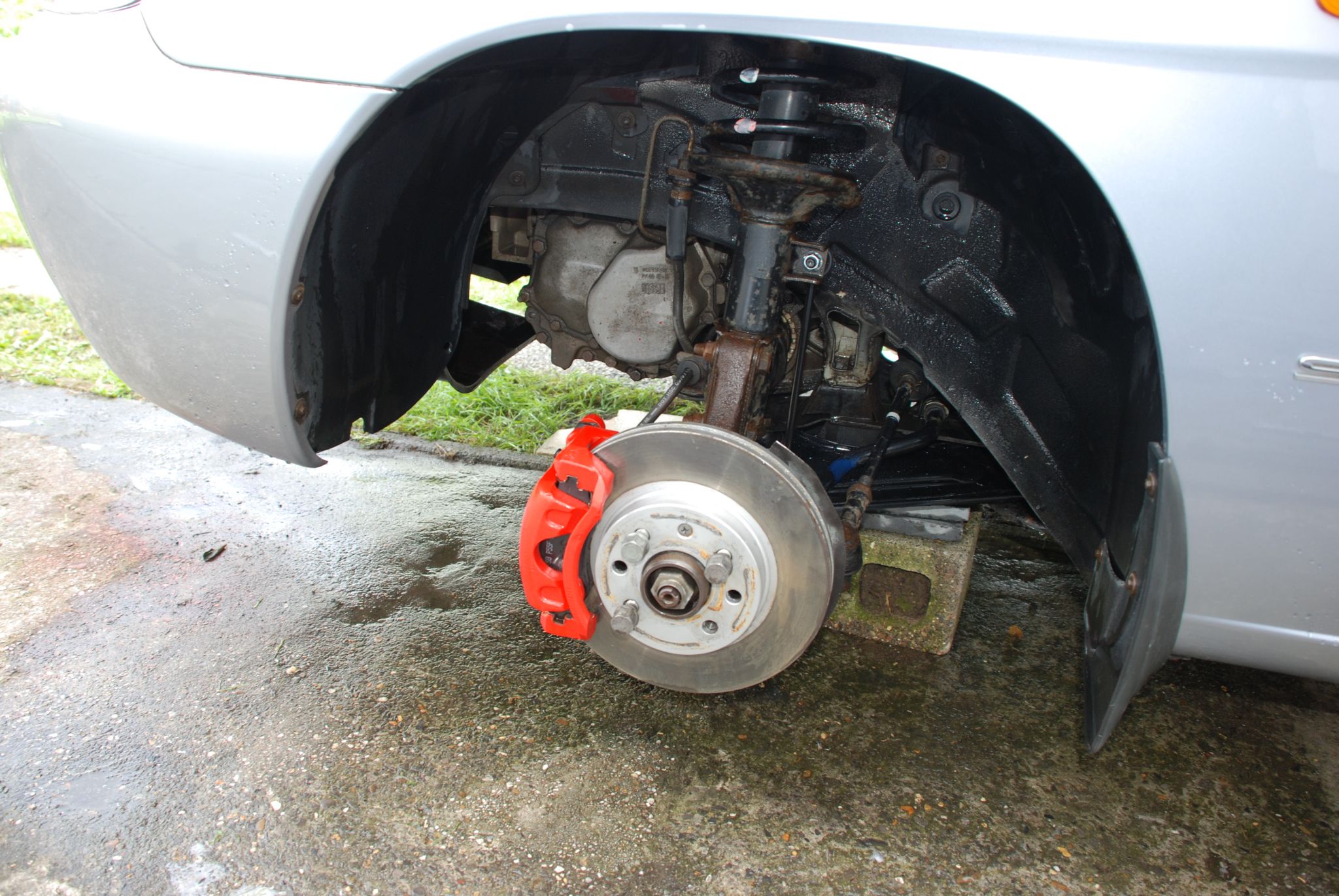

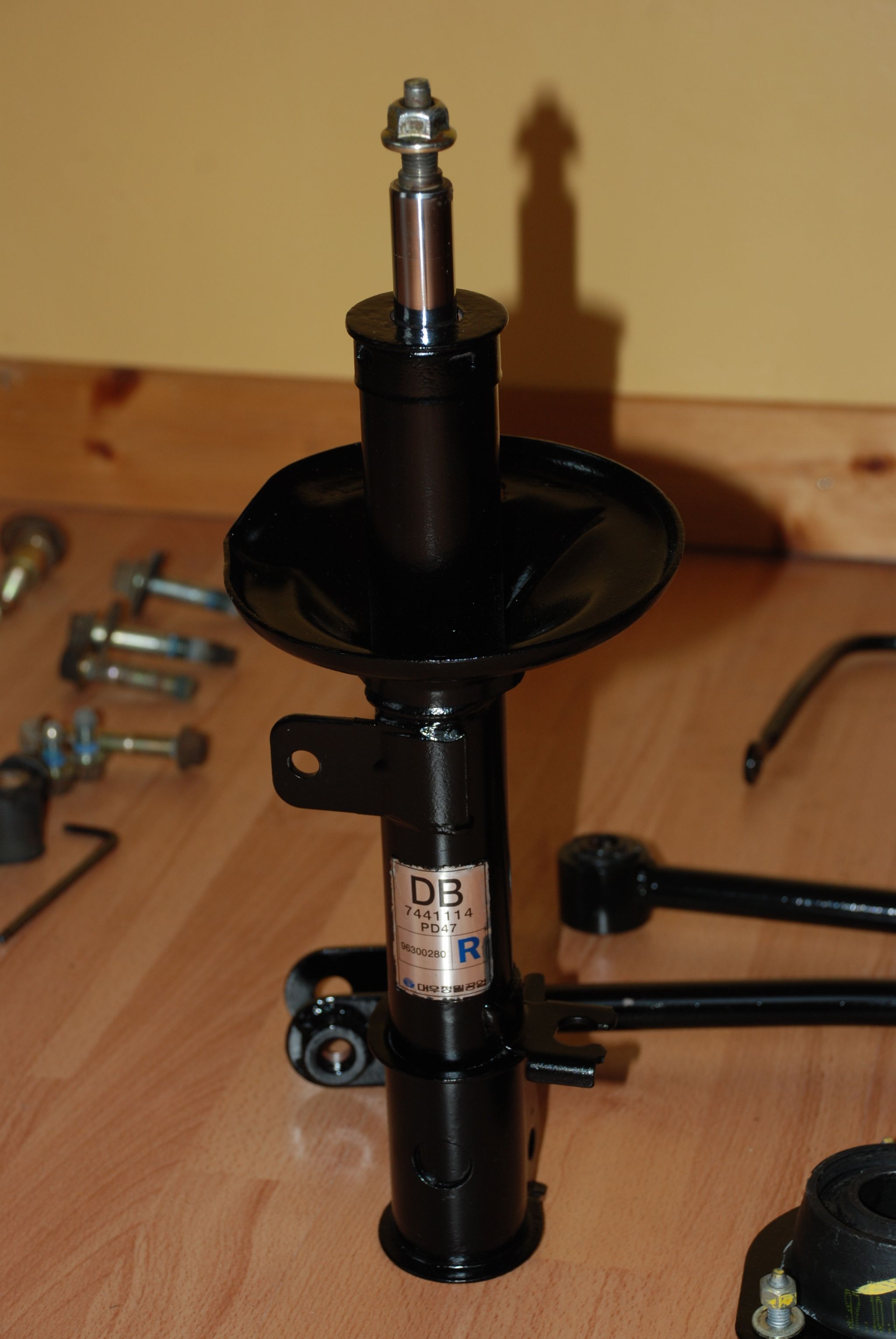

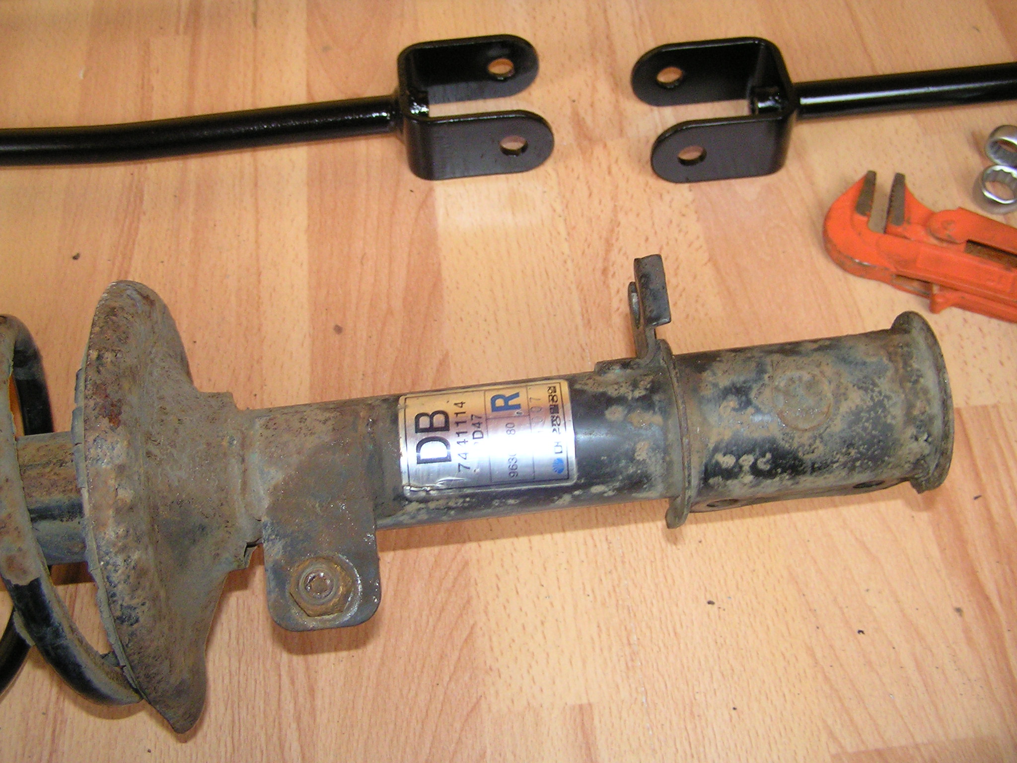

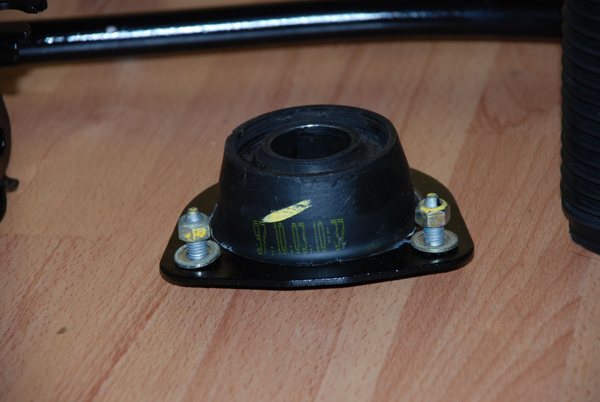

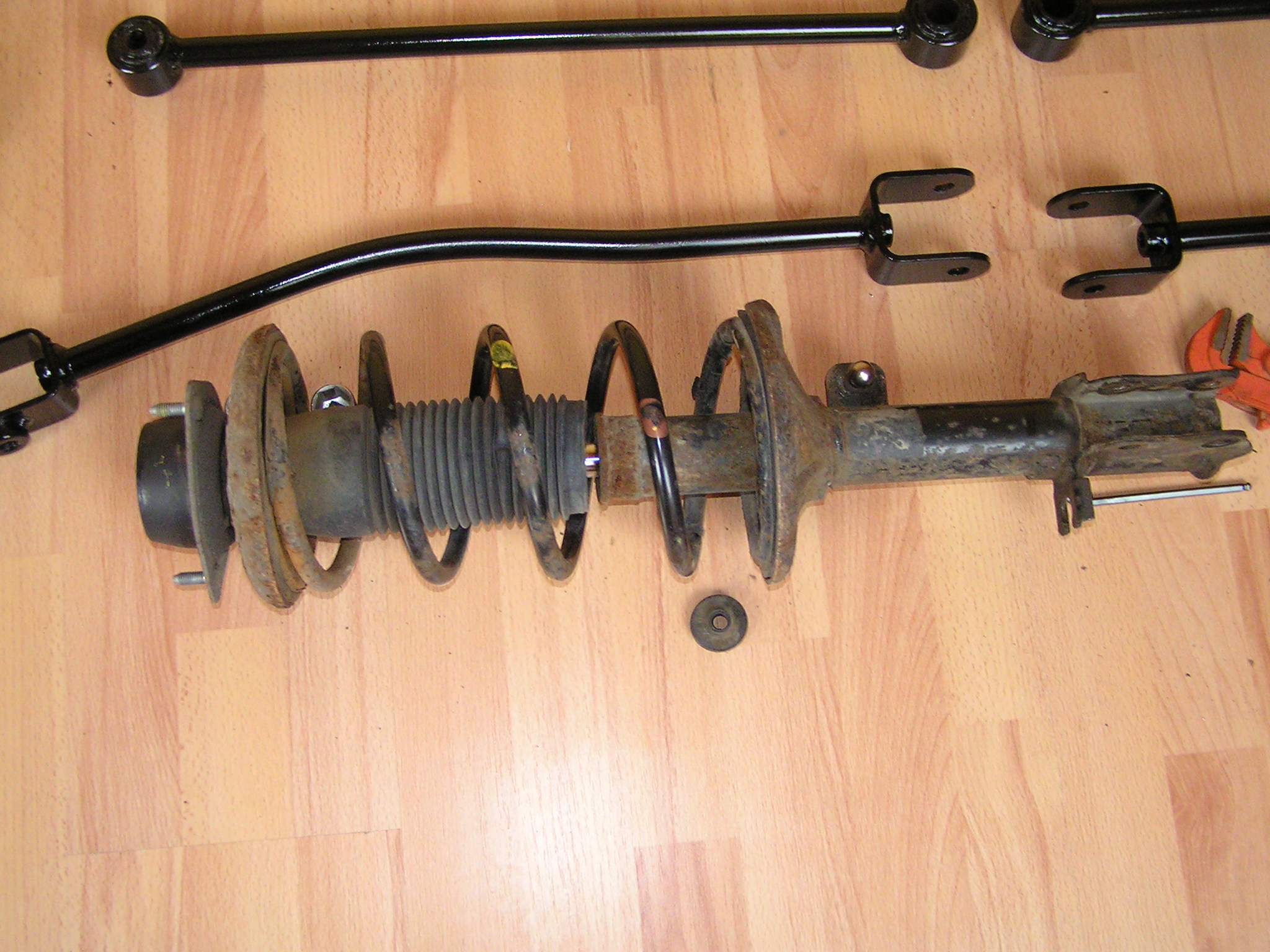

Daca timp ieste, am decis sa dau si amortizoarele jos, ne desparteau doar 5 suruburi si era pacat. Se pare ca suportul superior al arcului e cam comprimis dar nu au asa ceva la magazin asa ca pana gasesc ramane asta, sa speram ca nu se gaureste prea rau cand il curat...
Si ceva poze...
Si asa arata amortizorul scos de pe masina, virgin!

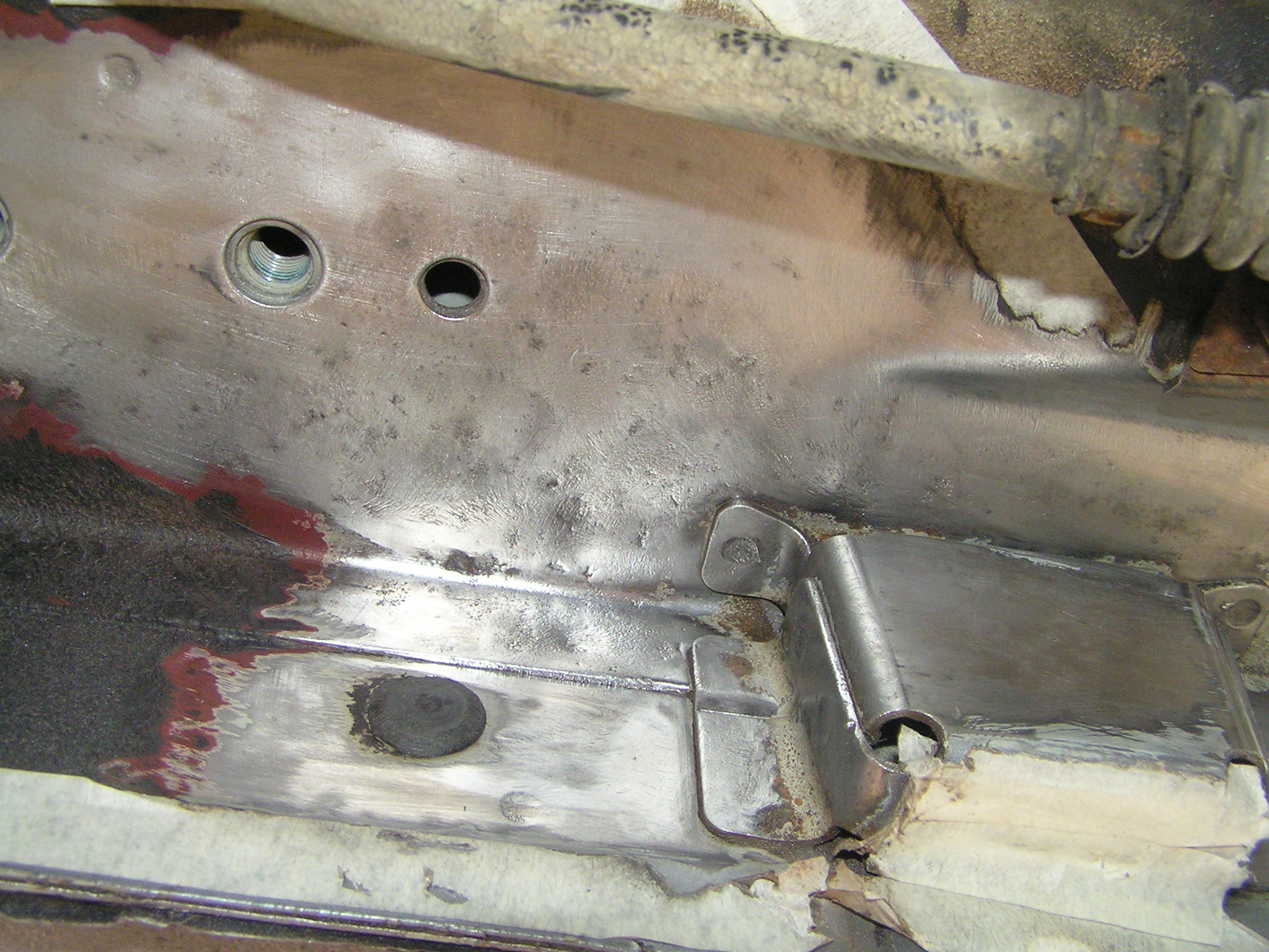

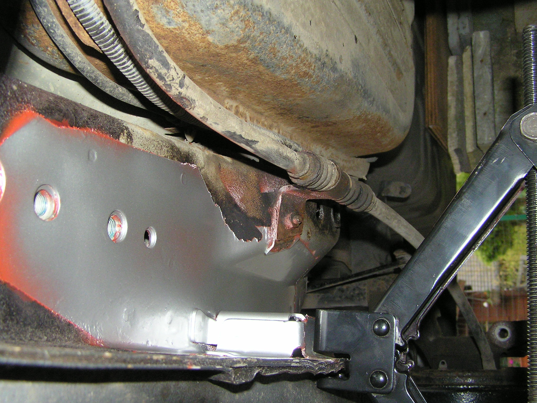

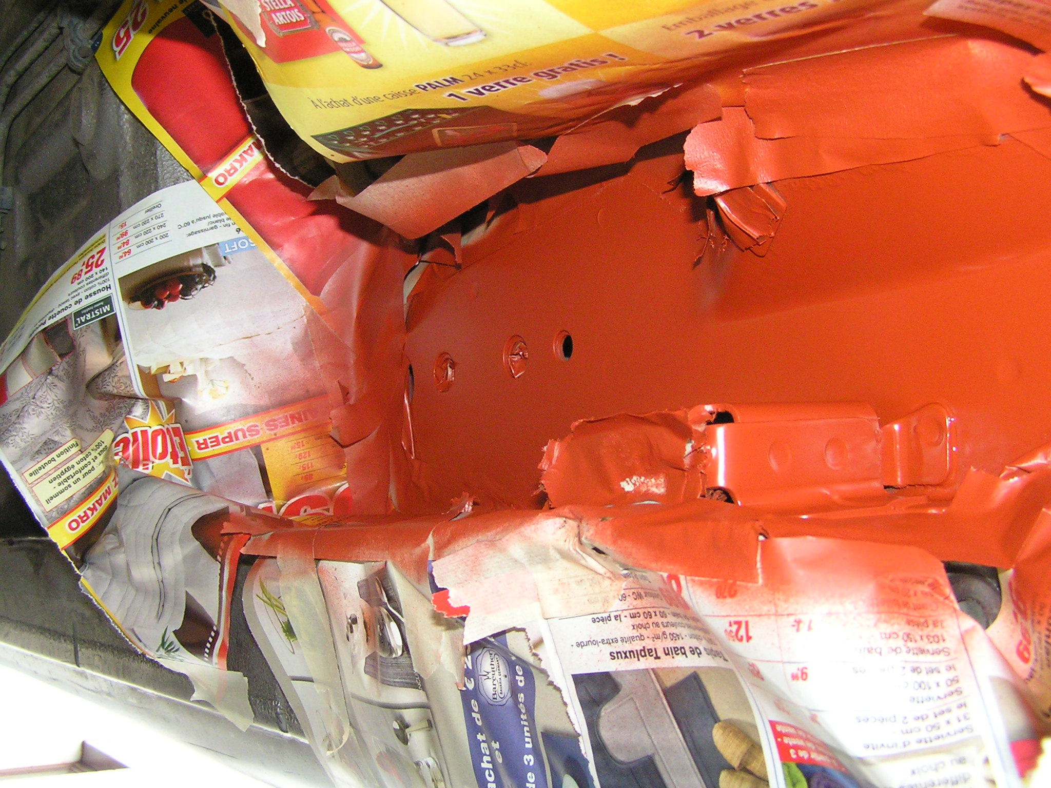

Maine sper sa termin amortizorul daca am timp si sa fac si in partea stanga bucatica de rugina din jurul suportului de suspensie, caci cu el pe masina nu e loc...

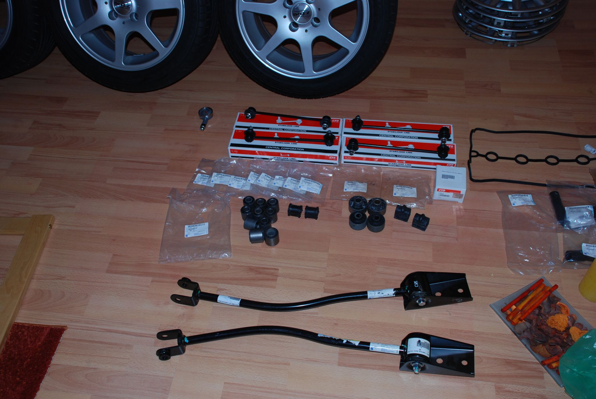

Au sosit si piesele, acum avem tot ce trebuie. Mai trebuie sa vina presa din Canada.
Am dat si cu antifon acolo unde vine suportul. Mai am de facut arcul si capacul la amortizorul asta. Maine urmeaza sa dau un grund si o vopsea si la noile brate.
Ce credeti? Sugestii ceva ca tot sunt toate astea desfacute?

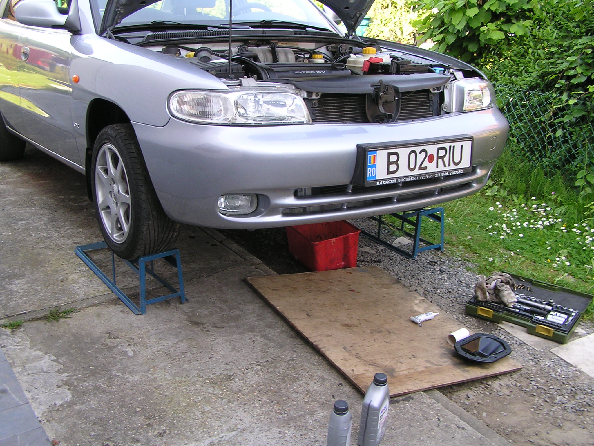

Intre timp am terminat (dar si ea m-a terminat pe mine) masinaria. E inapoi pe roti... am sa las pozele sa vorbeasca.

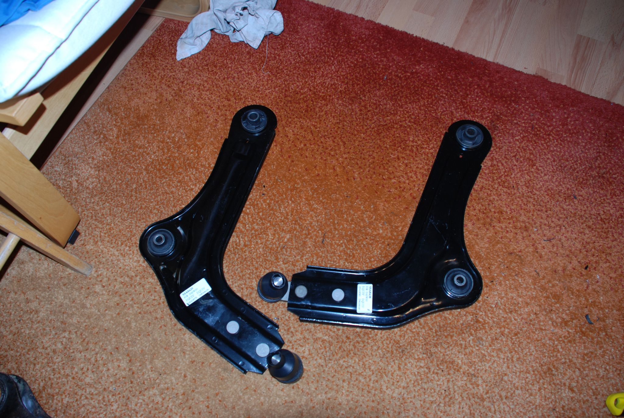

Pana la urma a luat taicamiu brate cu totul... deci au ramas bucsile astea vechi ca sa le reconditioneaz pe alea alea ei si sa fie gata pt urmatorul schimb. Va trebui deasemenea sa le iau pivoti ca aia nu se mai pot numi pivoti. Nu sunt originale GM bratele astae dar sunt foarte ok.

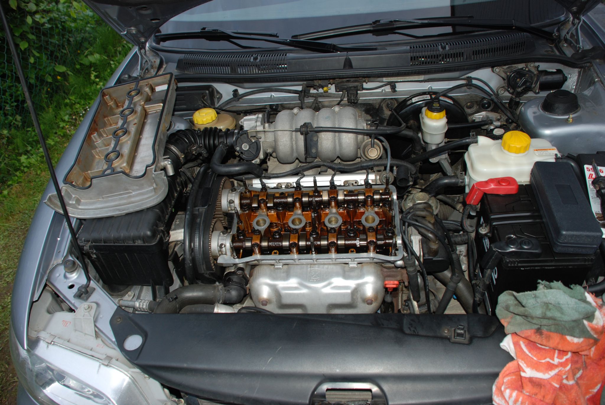

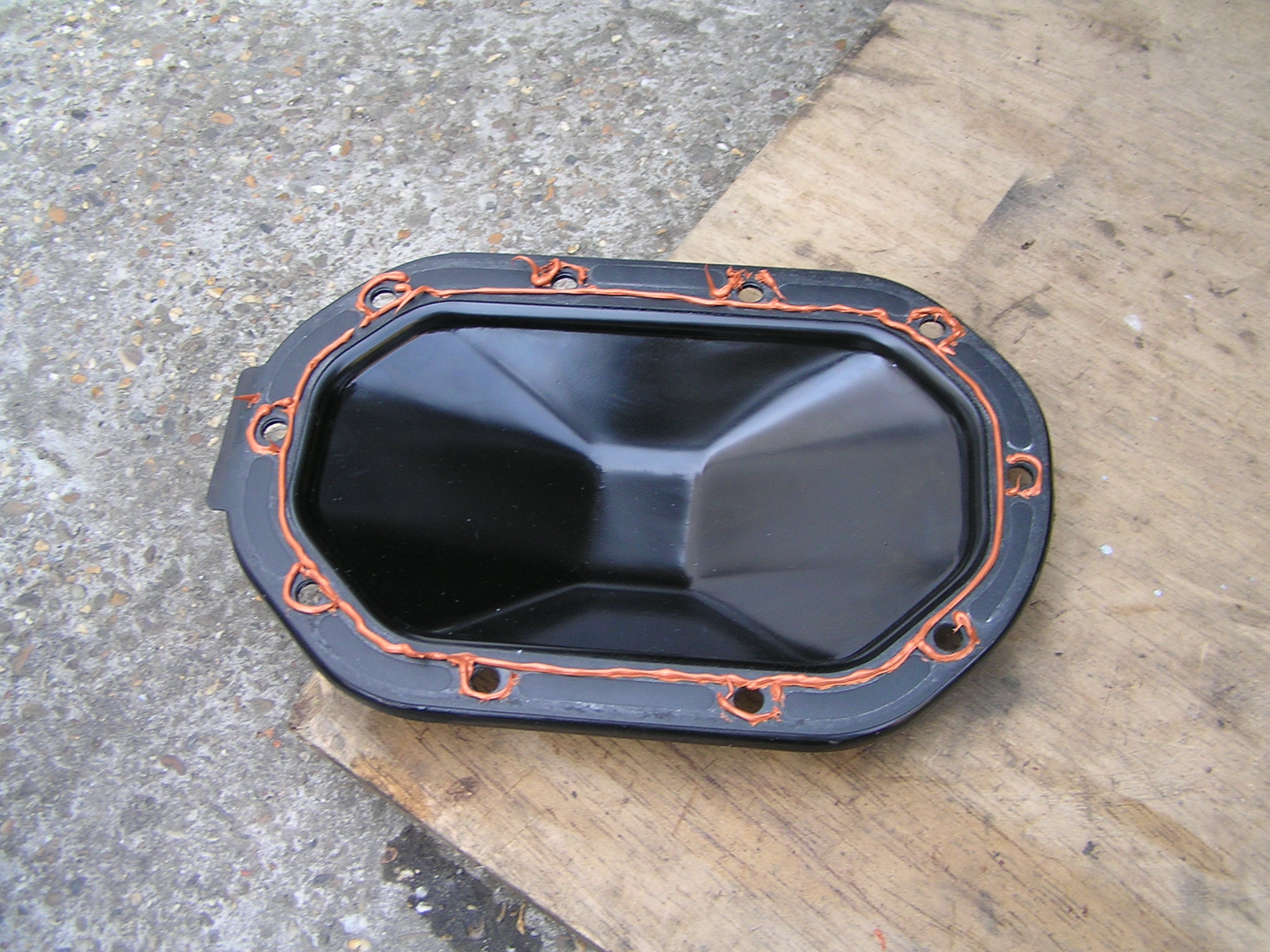

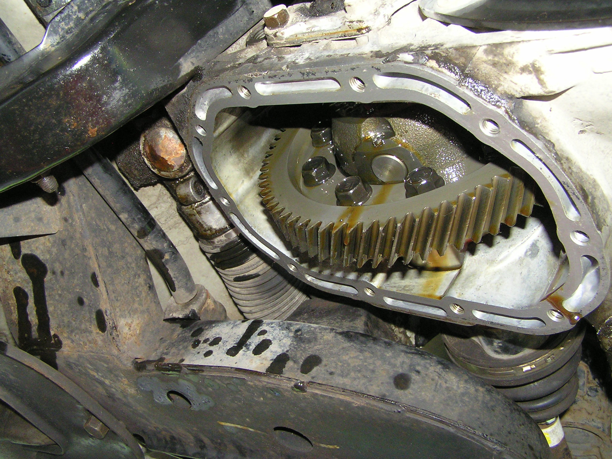

Am schimbat si garnitura de la capacul chiulasei. Am folosit un Loctite pt motoare foarte performante ca sa fiu sigur ca nu vor mai fi probleme. Am vazut ca nu a mai "plans" nici o picatura. Cheia dinamometri ca nu a lipsit de la nici un surub la care s-a umblat la toate operatiunile. Trebuie neaparat facut un paralelism spate si o geometrie fata ( eu am facut paralelismu spate cu sfoara =)) , pt ca dupa primul drum la care am pus paralelismu la intamplare volanul statea mult in dreapta, acum sta foooarte putin in stanga) inclusiv o echilibrare a rotilor, dar la cum se misca lucrurile in Belgia... joi vrem sa plecam cu ea la o plimbare lunga. Mai trebuie deasemenea facut schimbul de ulei, ca i-a trecut anul.
Dupa un drum de 58 km, se simte ca e cu TOTUL alta masina, suspensia e asemenea unei masini noi, stabila, rotile stau cum trebuie pe drum... la viteza nu prea mai simti ca ai viteza pe care o ai DAR, dar intotdeauna trebuie sa fie darul nenorocit, caseta de directie e dusa si inca dusa rau... si totusi la viteza nu ai directie foarte buna, iar cand stai pe loc si daca iei stanga-dreapta la un anumit punct face un CLANC si se simte in caroserie... si suportul motor care tine cutia de viteze e si ala dus rau si se simte ca se misca motorul. Deci inca 2 puncte care trebuiesc neaparat rezolvate. Suportului motor ii dau dreptate, a fost totusi un mic defect de fabricatie, a avut viata grea, are 12 ani ,e cauciuc ok... dar casetei de directie nu-i dau deloc dreptate... Am auzit ca alea din romania ar fi facute pe vaopr, in china. Am gasit una nou nouta in america, cu 100 si ceva de dolari, arata ca asta a mea dar nu se potivesc codurile si e foarte posibil sa fie de nubira 2. Stiti cumva daca merge cea de nubira 2 pe nubira 1?

Pana una alta, am comandat caseta de directie completa (Capete de bara, bielete.. montate) GM din hAmerica, e de Nubira 2 cred, dar arata identic si codurile zice ca sunt aceleasi. Abia astept sa vina!

Am pus si niste silicon din ala care am pus si la garnitura de la chiulasa, stiu ca nu se punea dar am vrut sa fiu sigur ca nu desfac iara nimic, cu ce strica putin silicon?!
