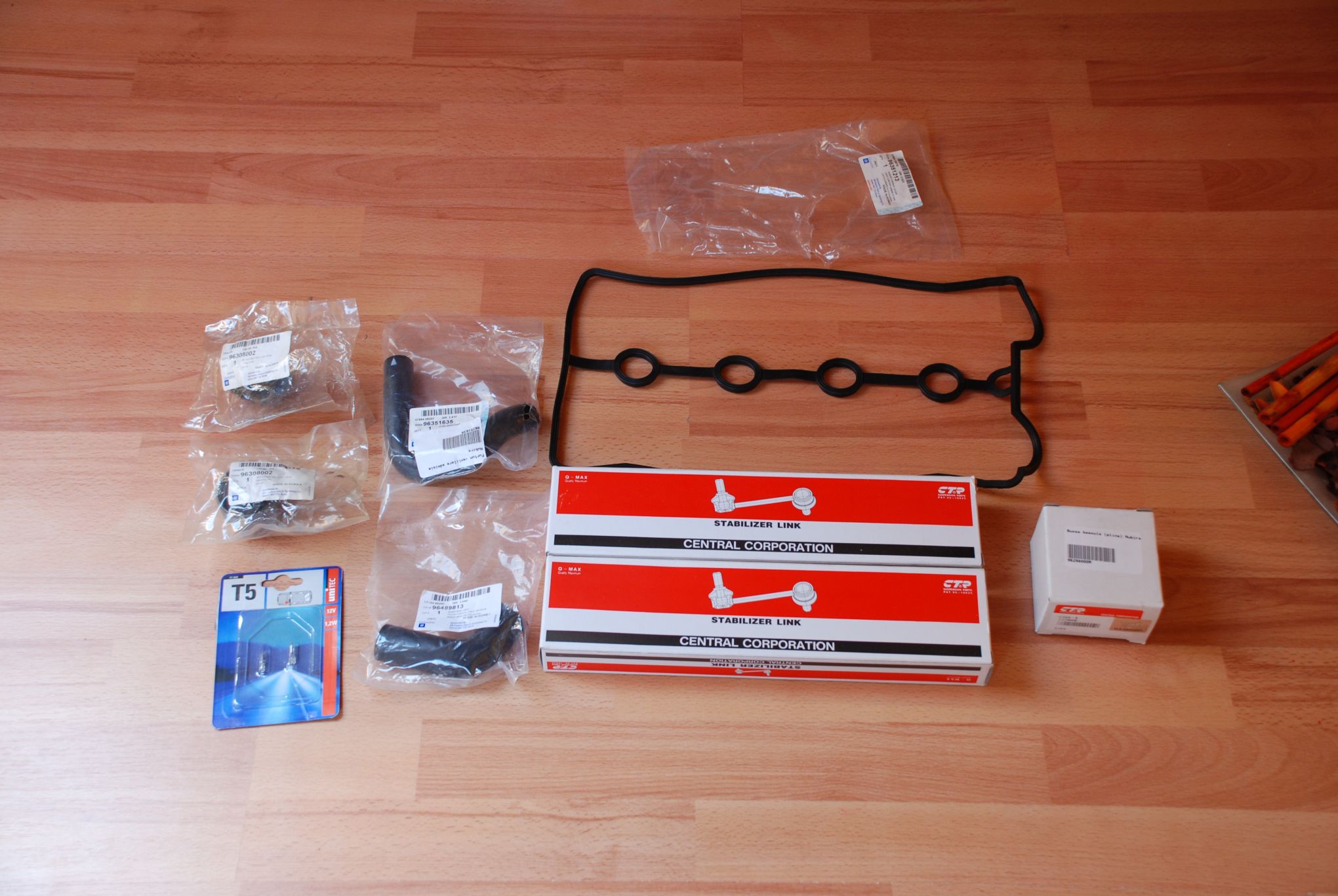

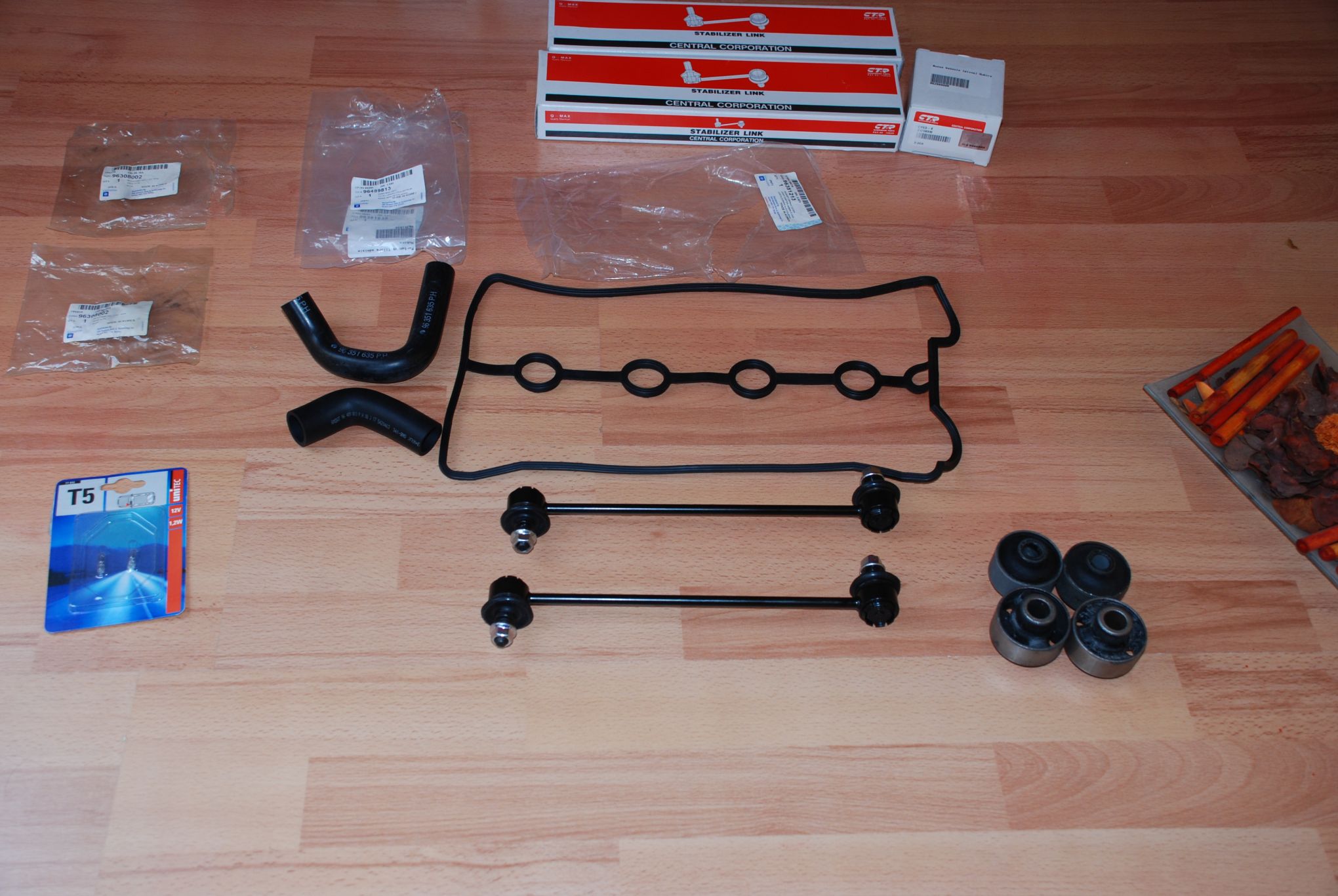

Si alte balari:
Cand s-o incalzi, pentru etrierii fata, tamburi fiind deja reconditionati si vopsiti cu negru.

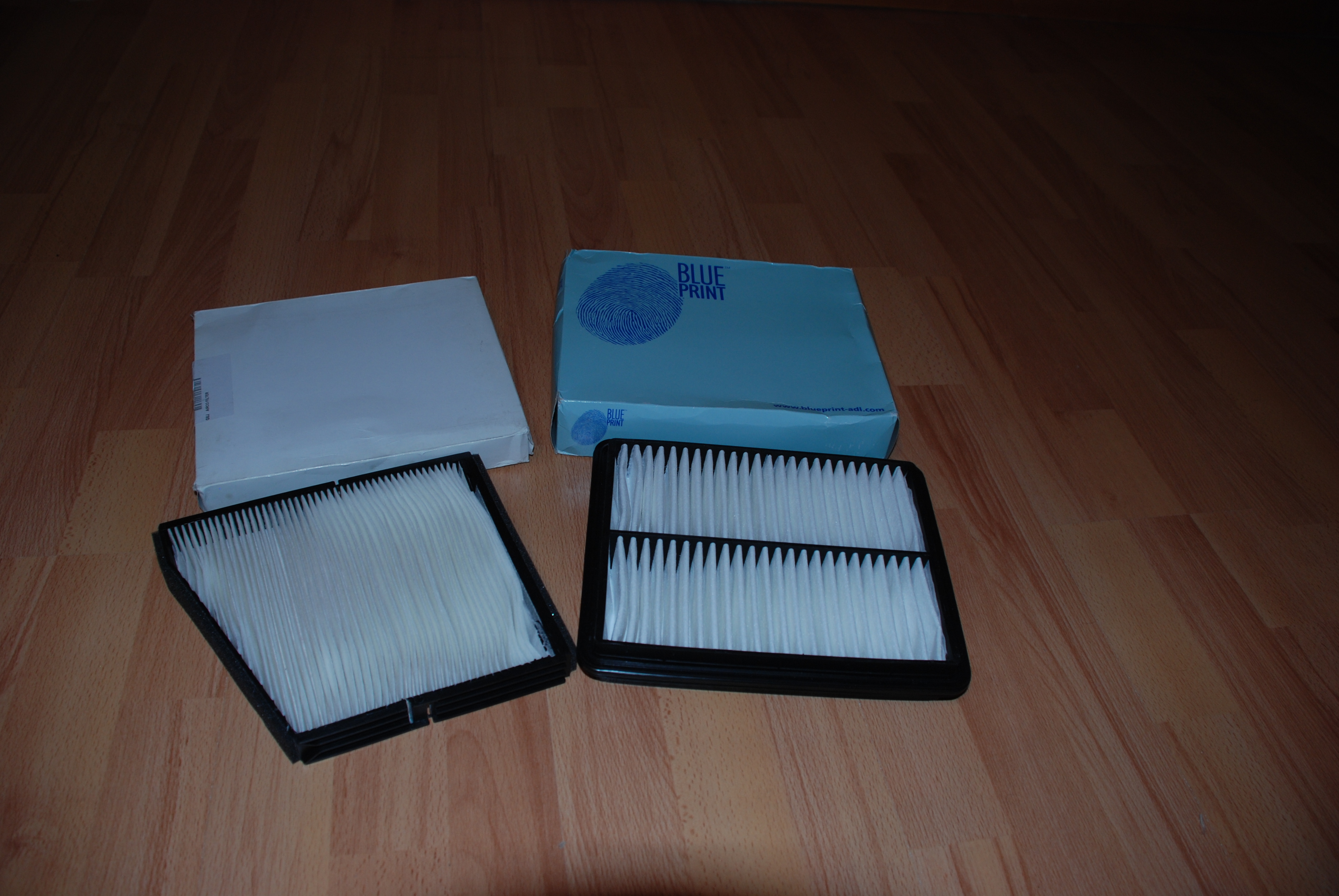

Filte (comandasem KNECHT dar din nou UE multa englejilor, mama lor de pungasi nenorociti b-( )
Antigel MARLY cu apa distilata tot MARLY, mai avea pana la 2 ani dar de... am si spalat cu apa distilata, cu vreo 3,4 litri. Mai mult de 4 litri nu am putut scoate din motor, l-am incalzit pana la 80°C grade cu busonu deschis... nimic.
McGard pentru jantele DOTZ si sigurante de rezerva ca nu mai erau acolo la masina. Incomparabile sigurantele cu alea originale korene.

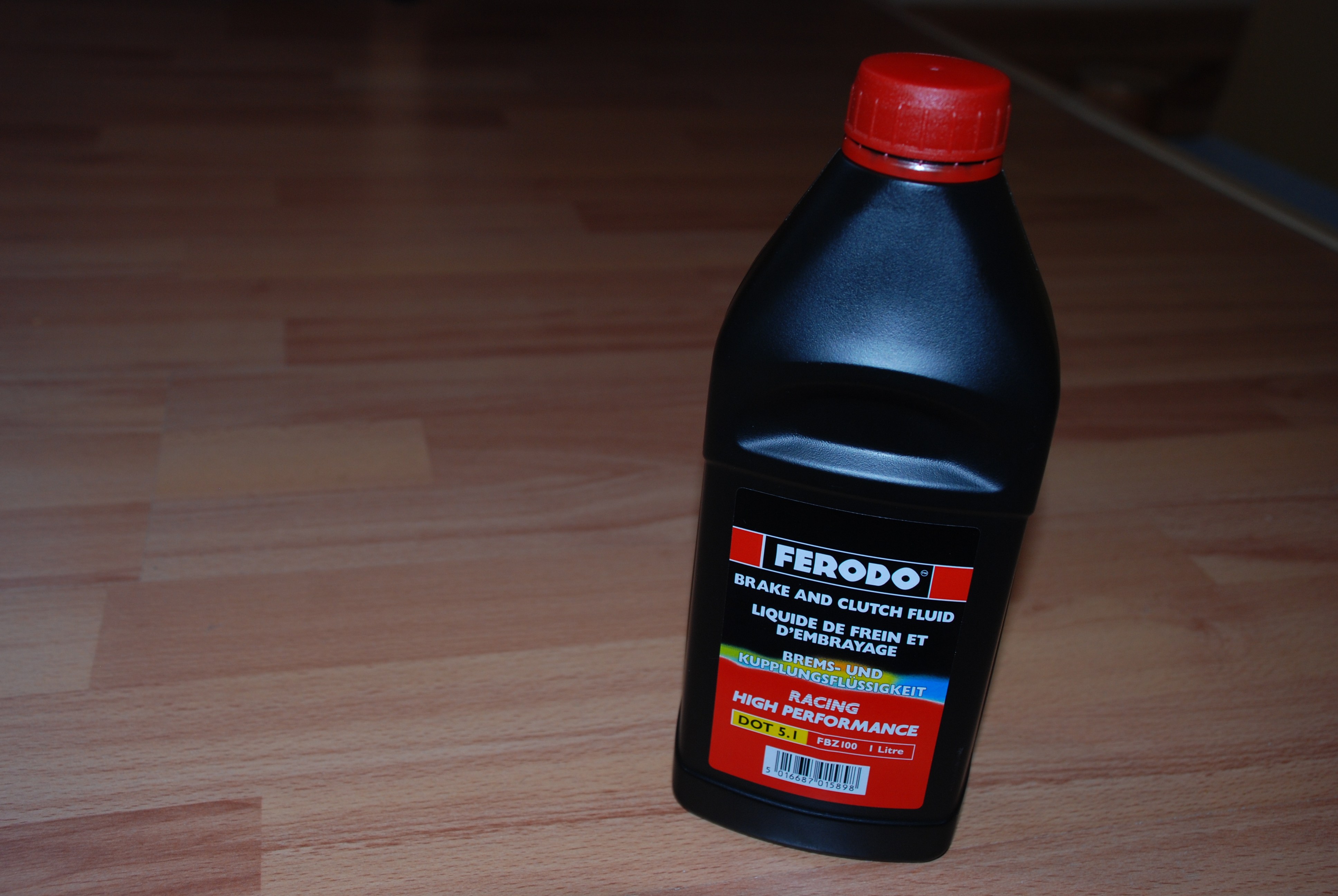

Si lichidul de frana, zacea acolo din 2002 cred :-W . O imbunatatire simtitoare. Va trebui saptamanile astea sa dau tamburii jos sa va ce dracu au autoreglajele alea (ah ce urasc tamburii in loc de discuri :spumelagura: )
Si mai era filtru de benzina Knecht dar nu mai pot pune poze in acest post.
Cam asta a fost serviceul de 80.000 km. Uleiul a fost schimbat pe la 76.000 parca, scrie in carte da mi-e lene sa ma uit. Urmeaza schimbul din nou in aprilie!
Sa intre banii pe card si o sa iau kitul de bucsi POWERFLEX din poliamida pentru fata. Daca chiar e asa cum spui pe site o sa iau si kitul pentru spate.
Impresi, pareri, sugestii mai ales? Ce sa-i mai schimb, verific, curat??

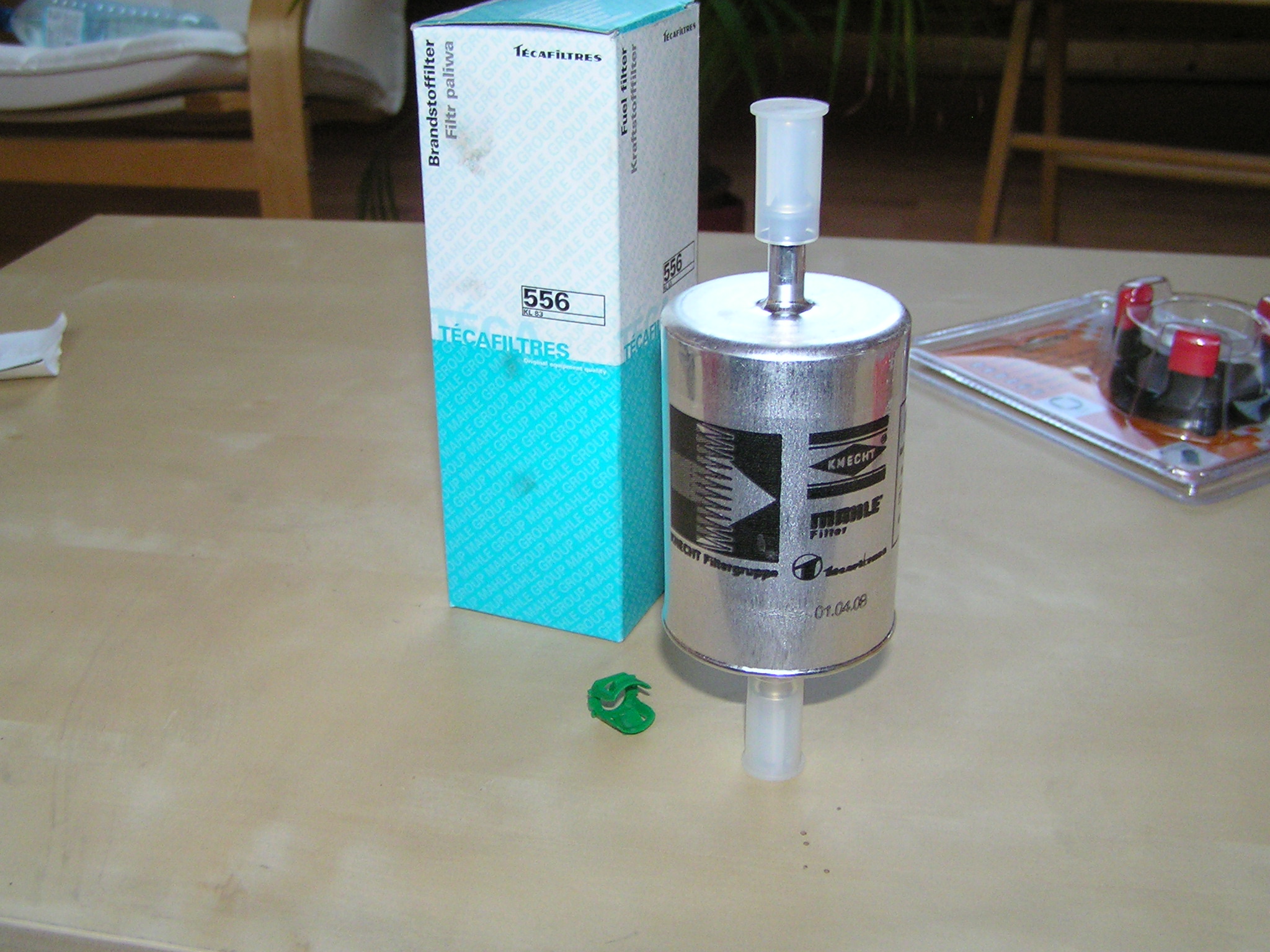

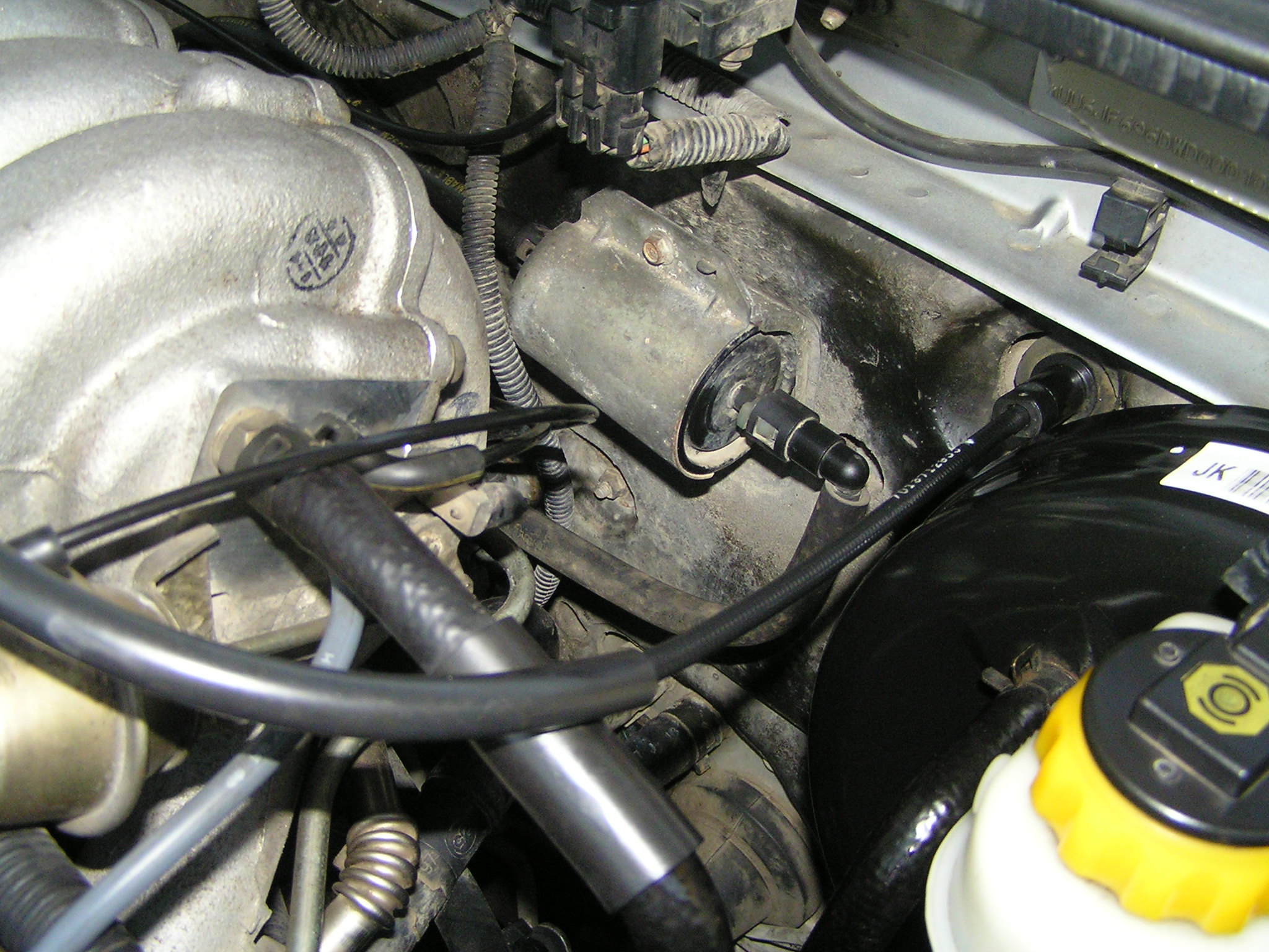

Asta e filtrul de benzina:

Maa ciudatel filtrul tau de benzen. La mine se potriveste fara greturi filtru de la matiz.

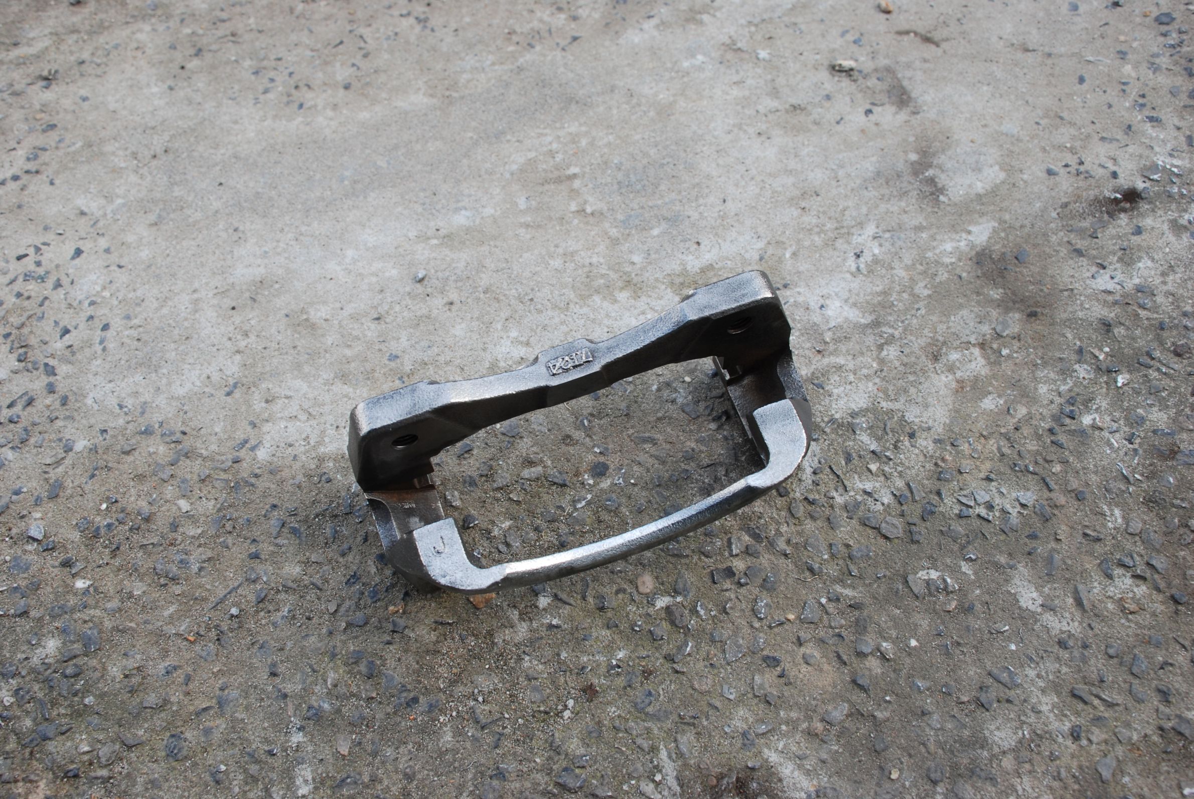

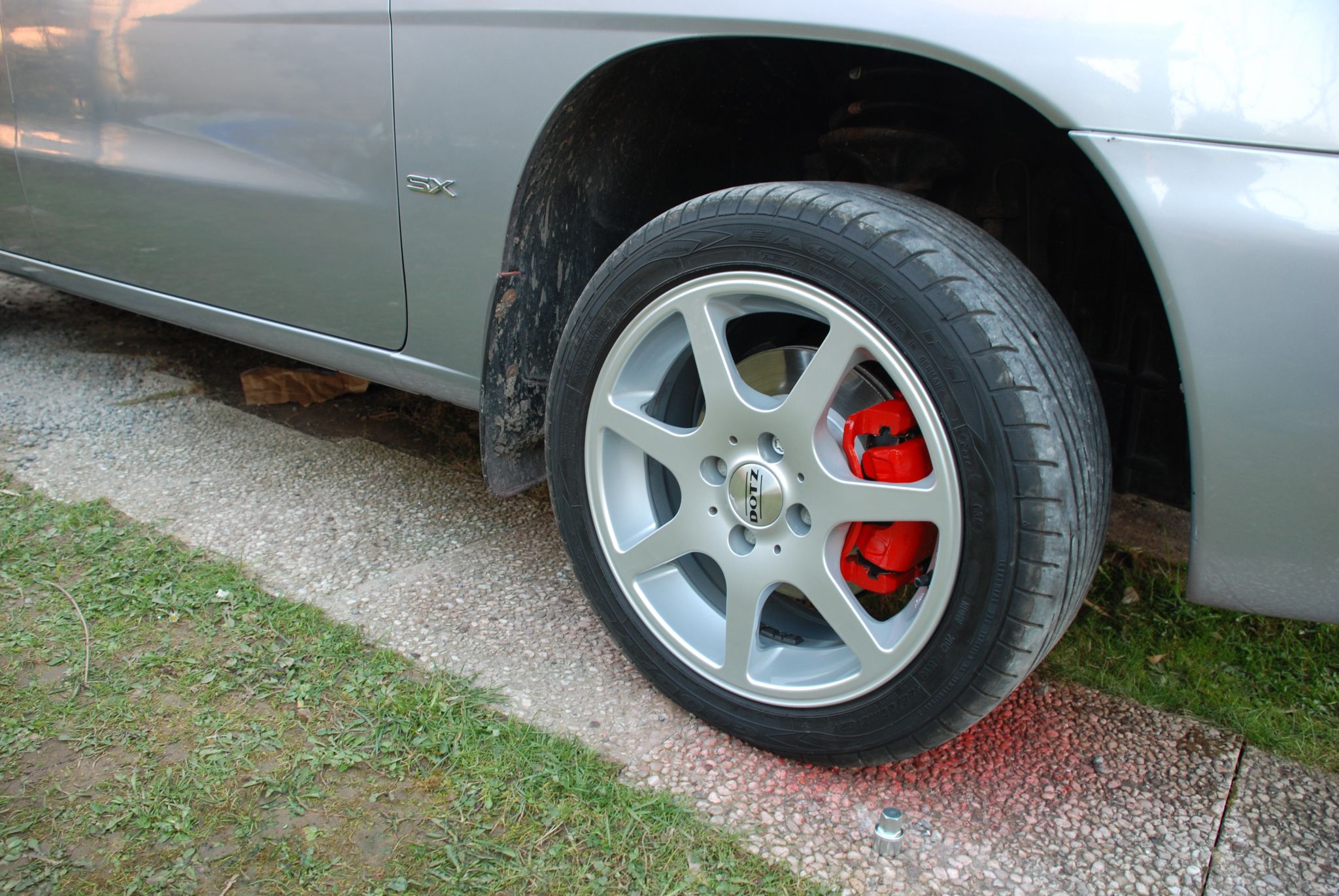

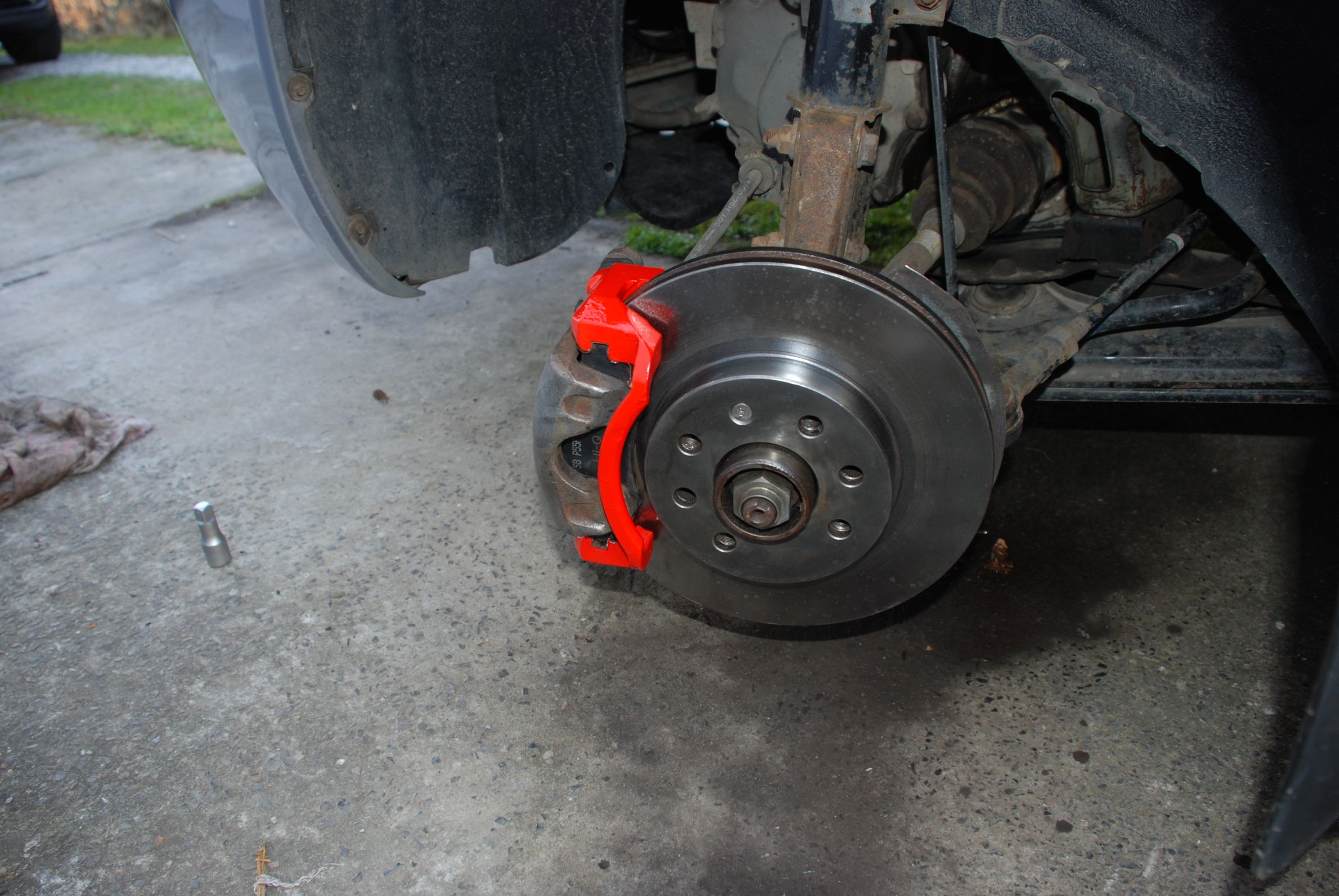

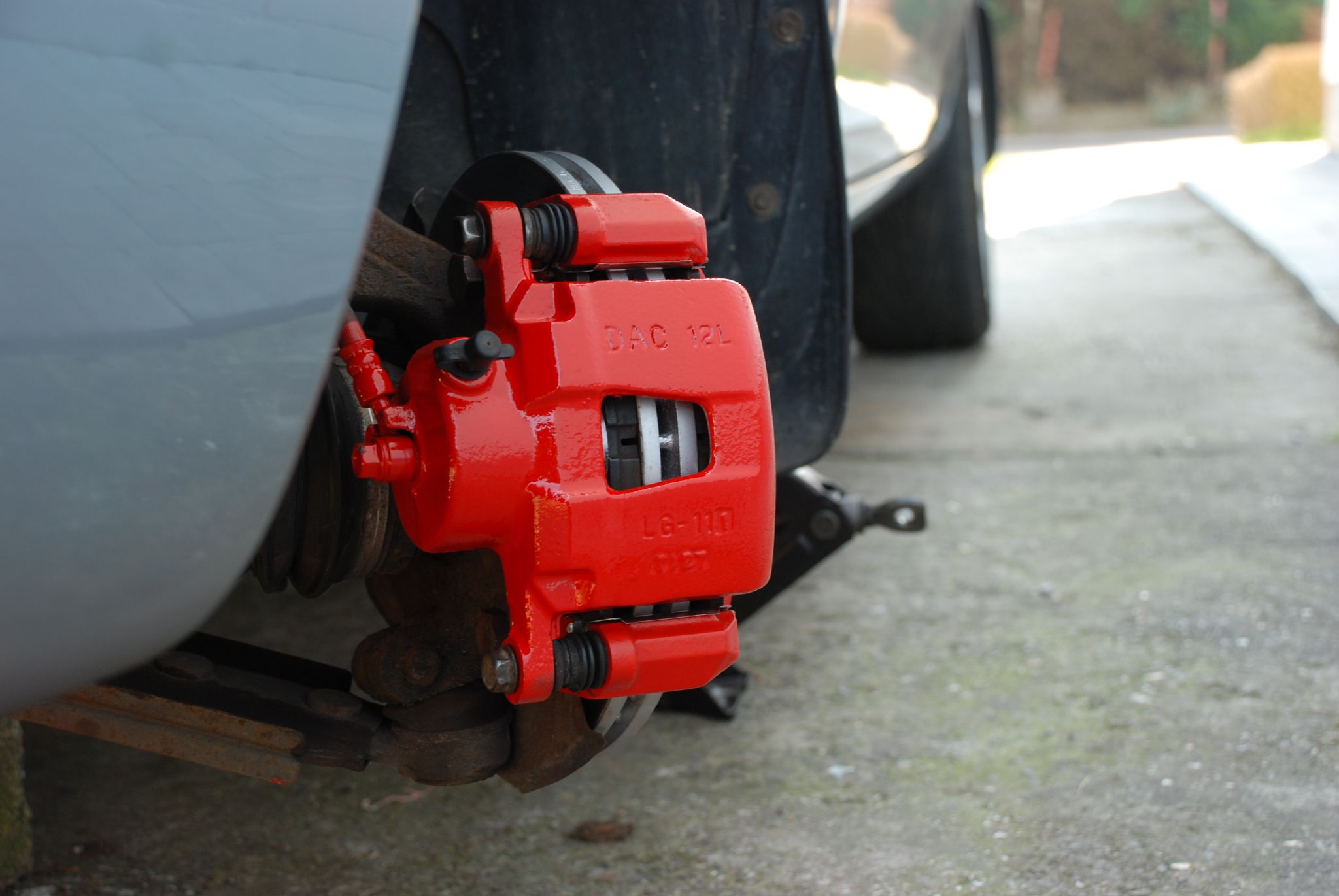

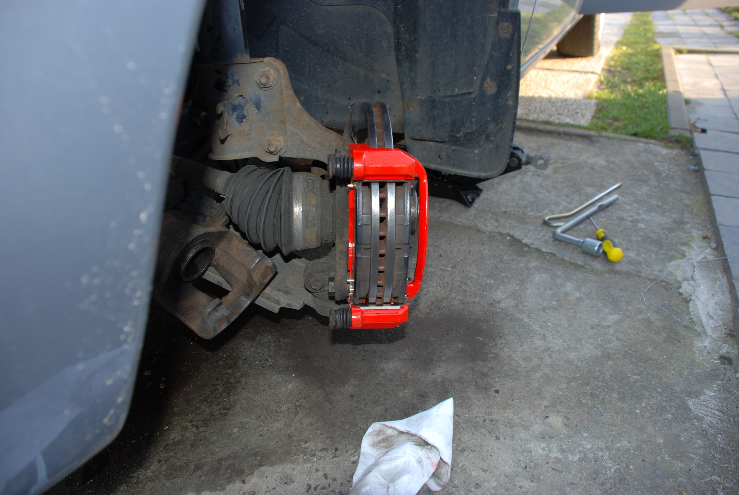

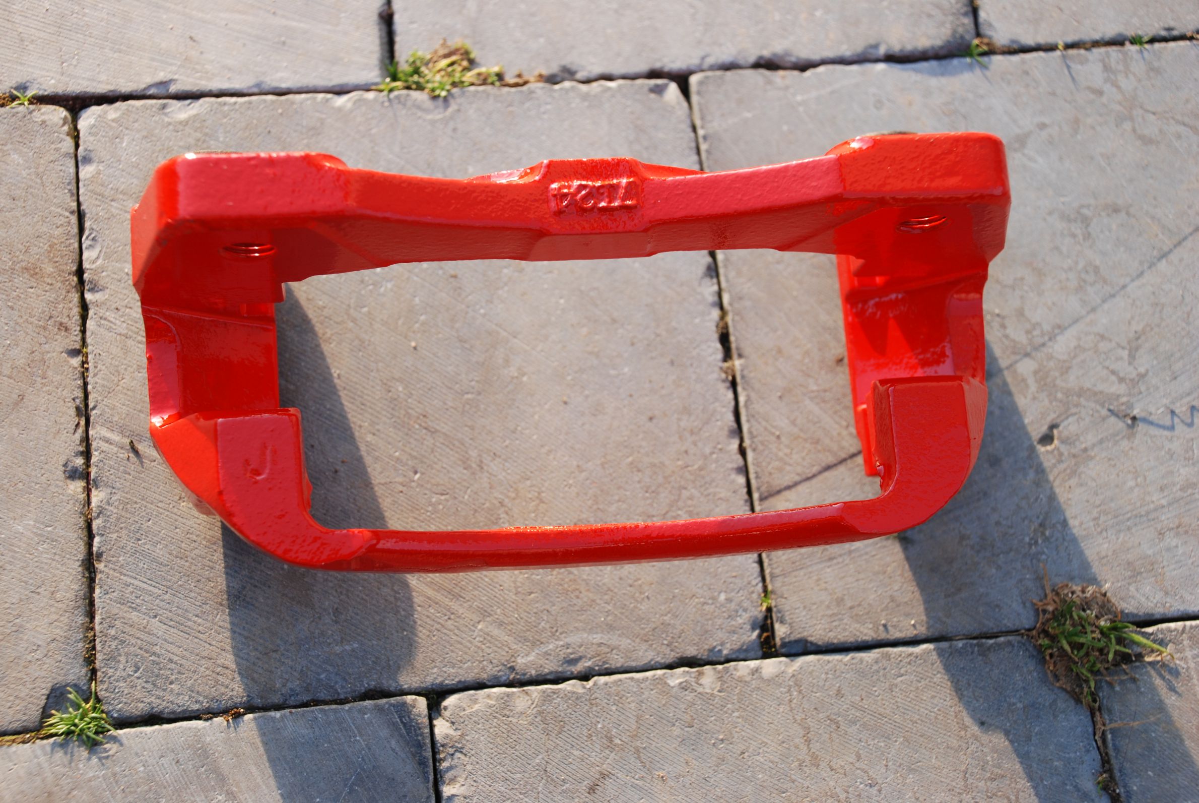

Am inceput la etrieri, merge incet da sigur. Sunt foarte jegoase, un strat de cativa microni buni... N-am reusit sa fac azi decat suportul din fata, dreapta. Dat jos, curatat pana la metal, degresat si 2 straturi. O ocazie buna sa curat si discul de frana.
post-16112-1236536197_thumb.jpgpost-16112-1236538789_thumb.jpgpost-16112-1236539438_thumb.jpg
Am reglat si sabotii spate, cativa dinti la autoreglaj, se simte mult pot spune diferenta, nu se mai lasa asa rau in fata, pedala e mai scurta, frana mai ferma... Am reglat si frana de mana, acum la 6 dinti ingheata masina, nu o poti misca.
Am scos si centura ca scartaia ceva cand te miscai in masina, am uns acolo la arc bine, pus la loc si surpizaaaaaaaa, tot scartaie :grumpy: , deci nu e de la centura, sa vad care e de fapt cauza.

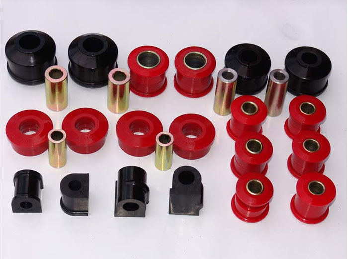

Am gasit in korea kit de bucsi din poliamida, 115 euro, in anglia 300 :grumpy: . I-am scris koreanului pe adresa de email tradusa dar nu mi-a- raspuns...

Am cumparat in seara asta kitul de bucsi din poliamida pentru puntea fata inclusiv 2 suporti motor, aia de jos cred, unu e de Nubira 2 cred asa ca daca vrea cineva, bucsa aia mare de la suportul motor de jos...

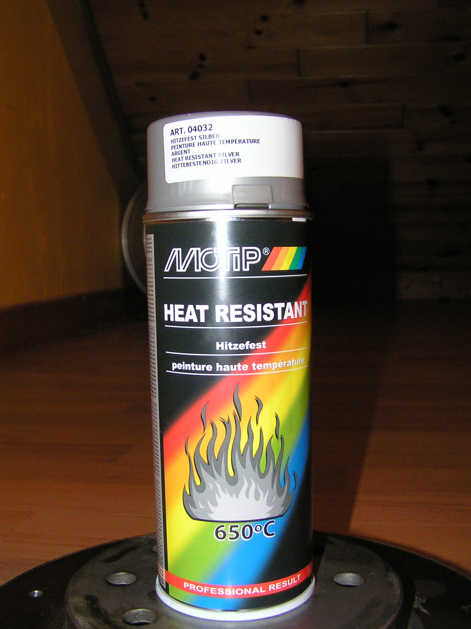

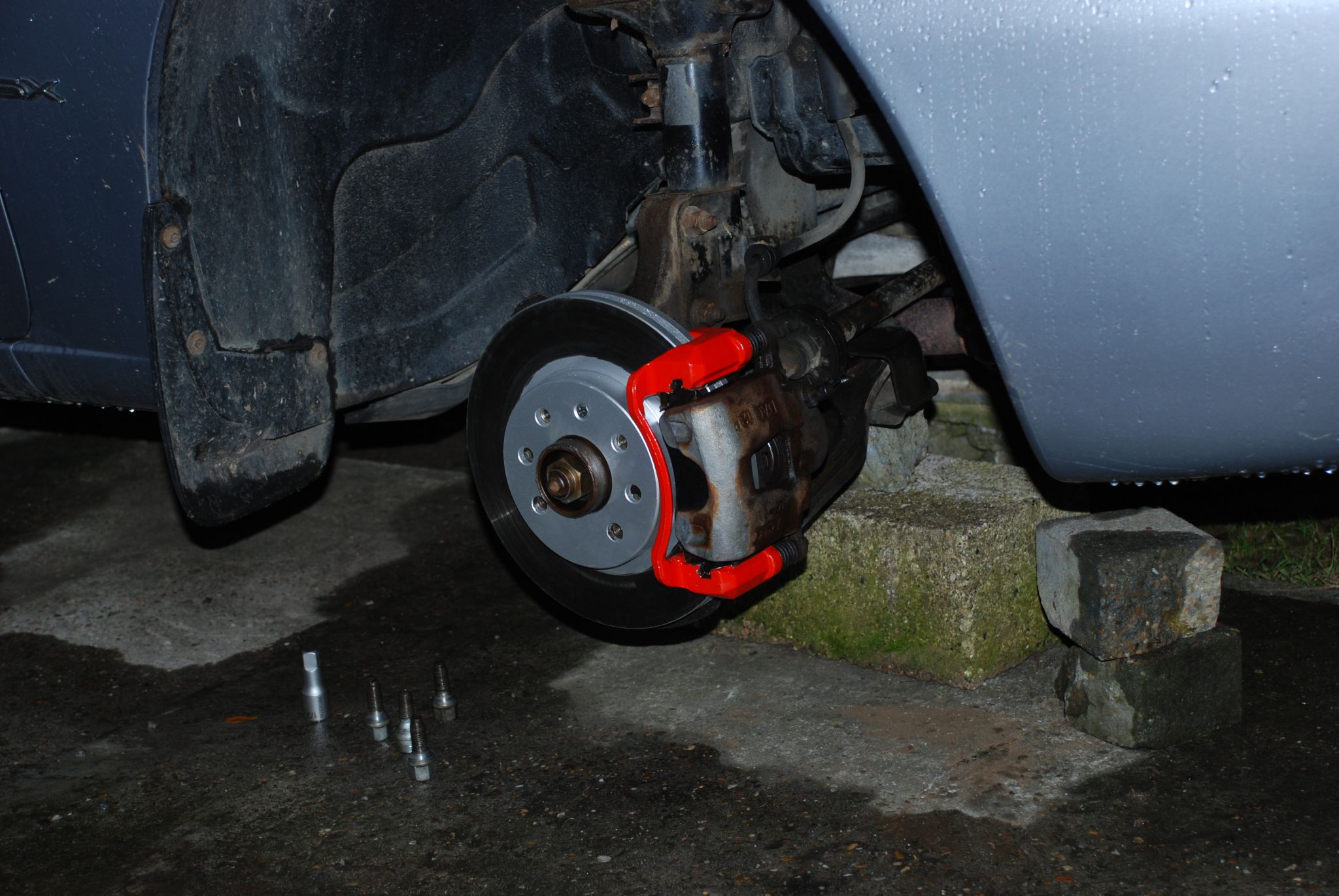

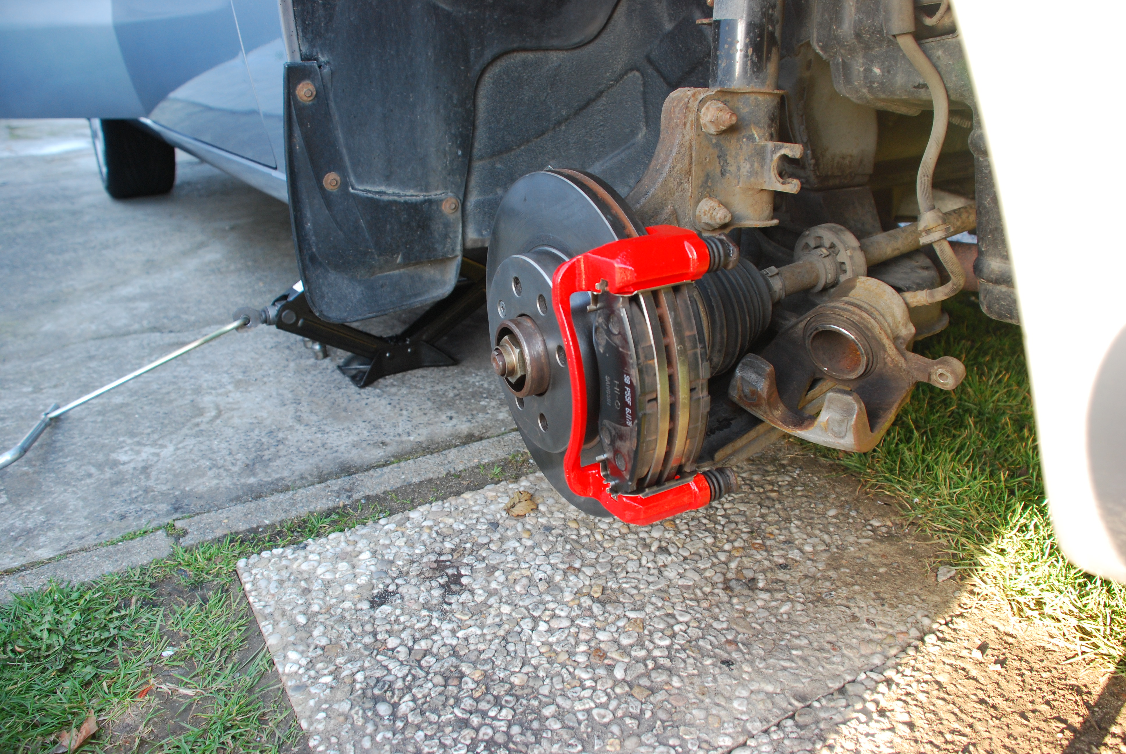

Am fost la magazin si am vazut ca au un spray rezistent la 650°C. Prima oara am vazut lacul... zic iau un tub sa dau pe discuri,... dupa care am vazut gri si am luat gri. Zice ca va trbui uscate in cuptor la 160°C timp de 60 de minute. Deci sambata no pizza in cuptor :) ). Pe "butuc" sigur va tine, pe partea de sus nu stiu sigur... dar vedem
Sambata cred ca ma apuc de etrieri in sine, o sa am mult de lucru ca vreau sa-i fac bine, la fel ca pe suporturile astea. Problmea e ca nu vreau sa ii scot dau jos de pe masina, nu am garnitura si nu mai am chef de aerisiri deci va trebui sa fac rost de o menghina pe care sa o prind de disc ... :mda:
Ce ziceti?

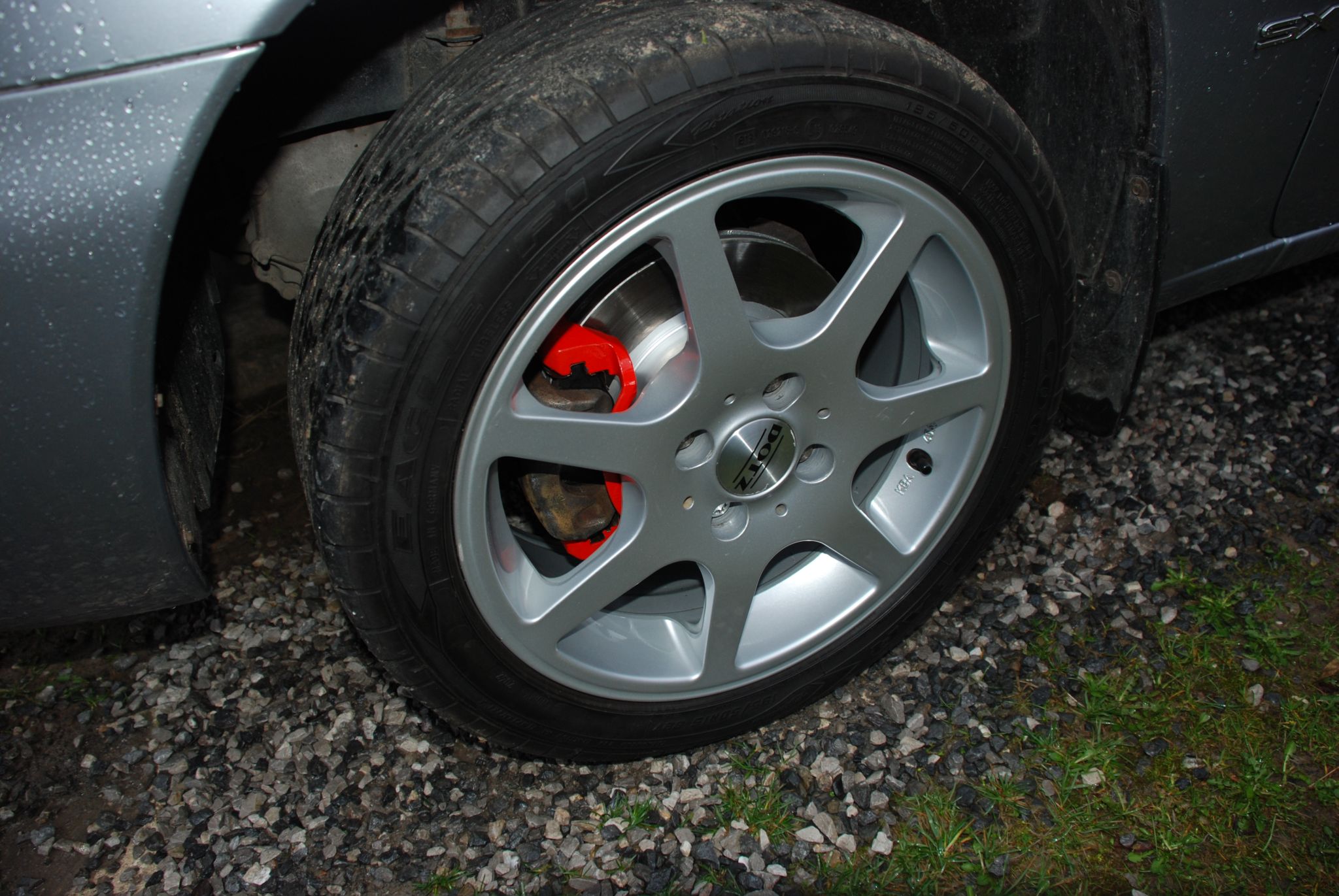

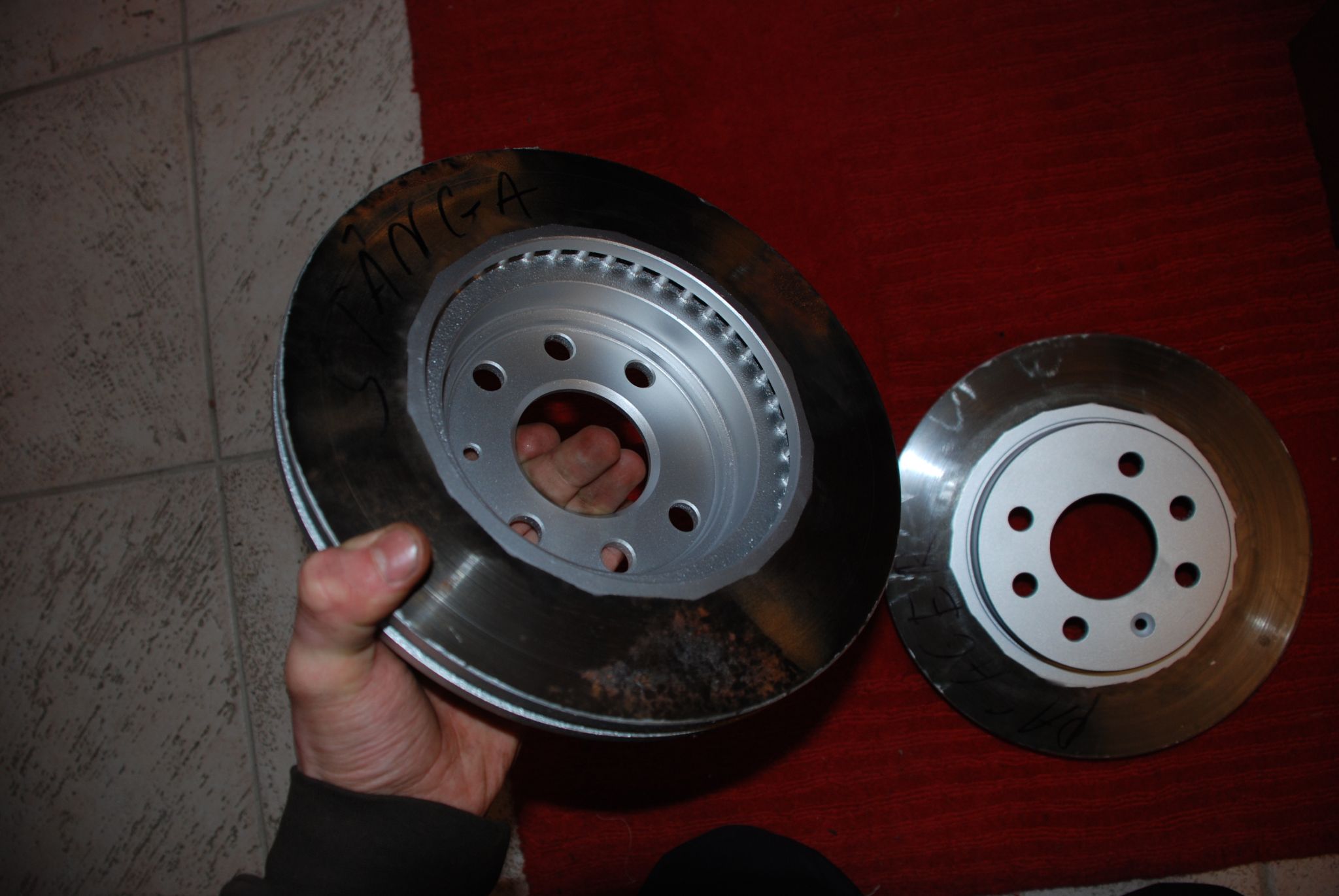

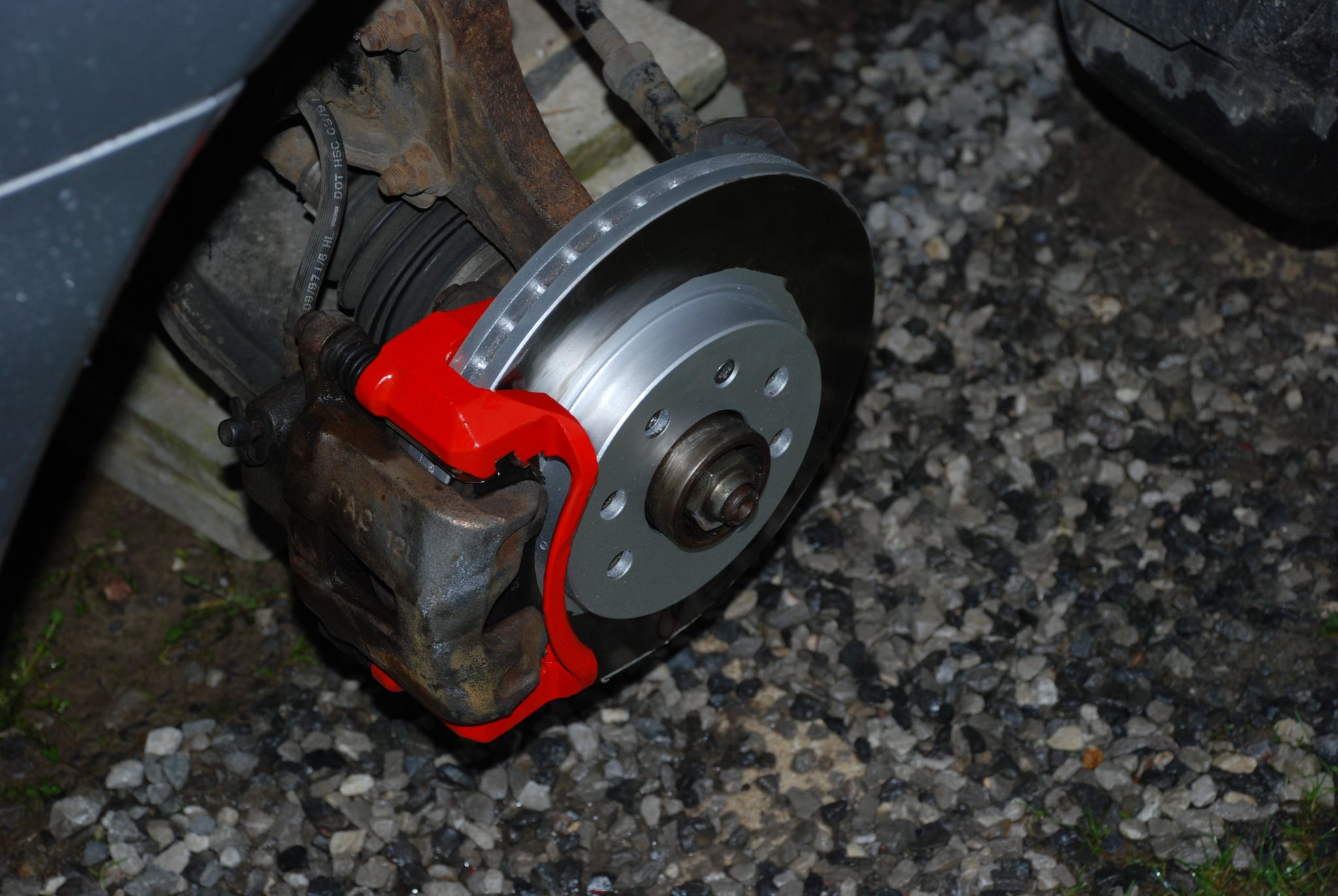

Am vopsit discurile de frana fata, cu vopseaua de mai sus, 3 straturi de vopsea si lasate in cuptor o ora.
A schimbat aspectul total... sper sa tina ceva timp.
Impresiuni? Nu am reusit sa vopsesc etrierii nici azi, au fost sub 15°C si plouat in continuu. Cum ung si eu tijele de la stergatoare?

Mai, mie rosul ala nu-mi place nici sa ma bati! La fosta nubira vopsisem etrieri si butucul cu negru mat. La lacetti cred ca voi folosi negru sidef, cum e si caroseria.
Edited by Mircea
Share on other sites
Pei negre au fost... :) ) dar de mizerie... si mi se parea prea monoton asa... discurile zic eu ca sunt OK asa gri, toate vin din fabrica gri, la masinile la care sunt vopsite. Mi-ar mai fi placut etrierii gri, dar si jantele si discurile si masina gri... Imi place sa le tin curate si sa aiba o culoare mai deschisa, rosu dandu-i o tenta mai sportiva zic eu... dar na... nici ideea ta nu e rea dar mi se pare prea inchis, si nu se vad detalii, nu se vede ca sunt curate si imi dau o impresie de murdar, in schimb tamburii i-am facut negrii.

M-am uitat la poza cu filtrul tau de benzina! L-ai schimbat? Ca la mine e cu doua cleme pe tevi... la tine vad ca e model diferit. Unde e situat? La mine e langa servo frana asezat orizontal.
Filtru de benzina e schimbat de o gramada de timp si da, are cleme! Le-am folosit pe cele vechi ca erau mai tapane...
Vine tot langa servo frana (asa e la toate...), uite aici:
Ahaaa deci asta era misterul clemelor :) Eu am clema(brida) aia care il tine mai subtirica! Se vede 3 sferturi din filtru :) Oricum cica ar fi 2 tipuri de filtru... Pana la o serie de motor si de la o serie incolo.

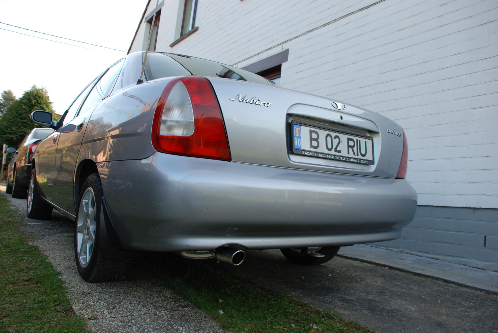

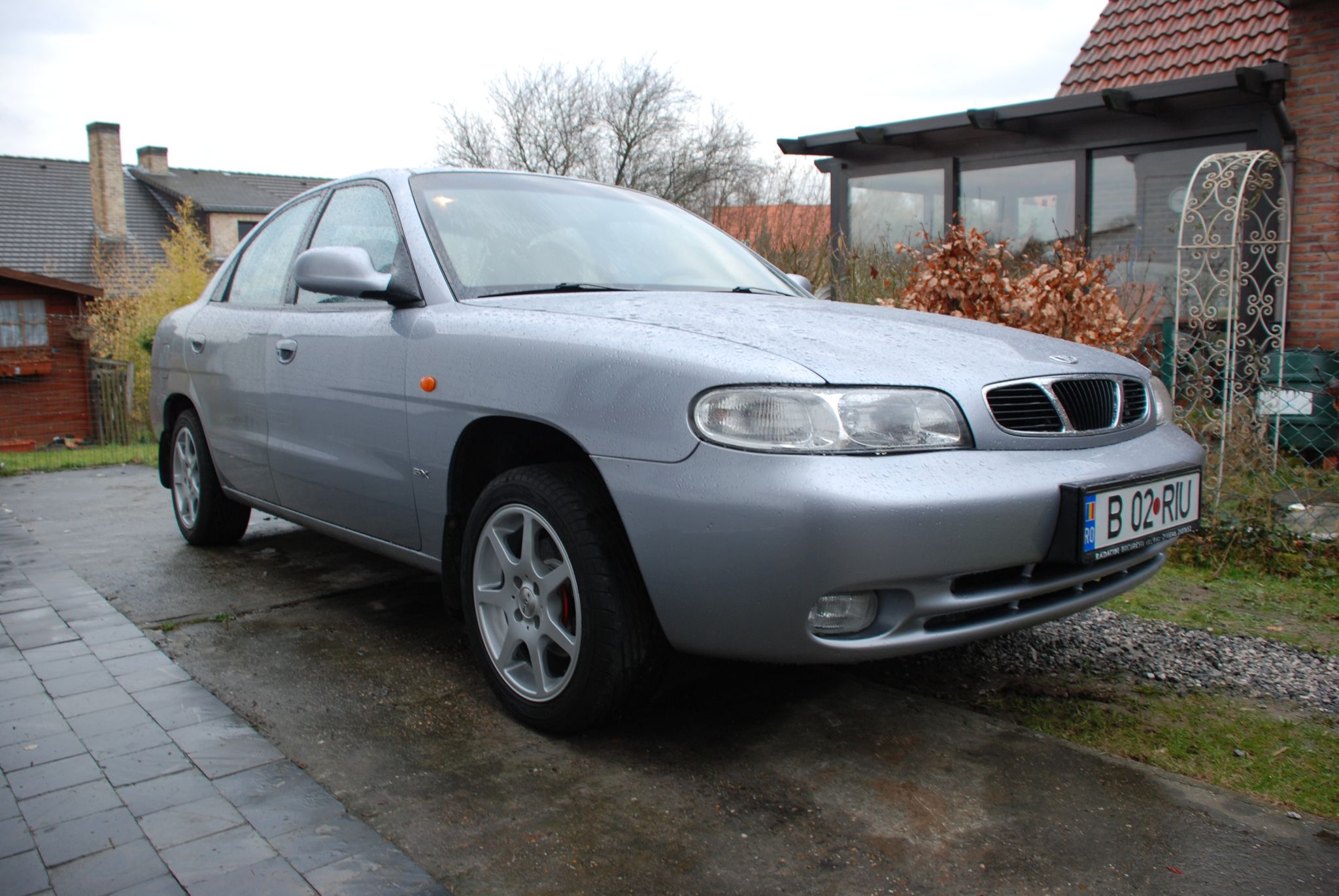

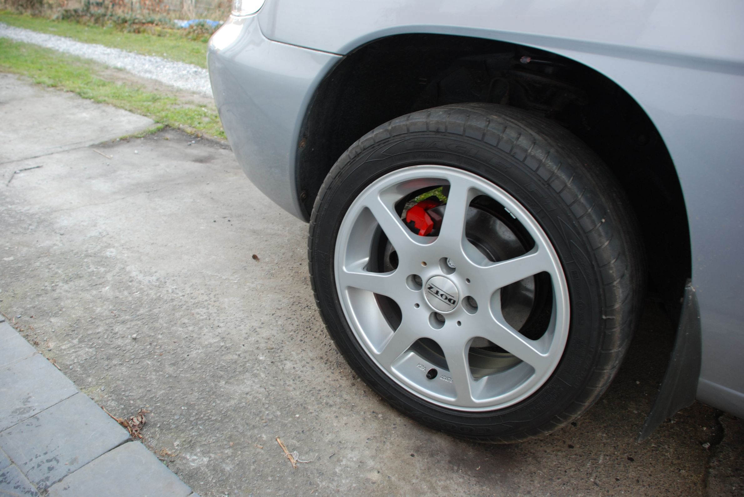

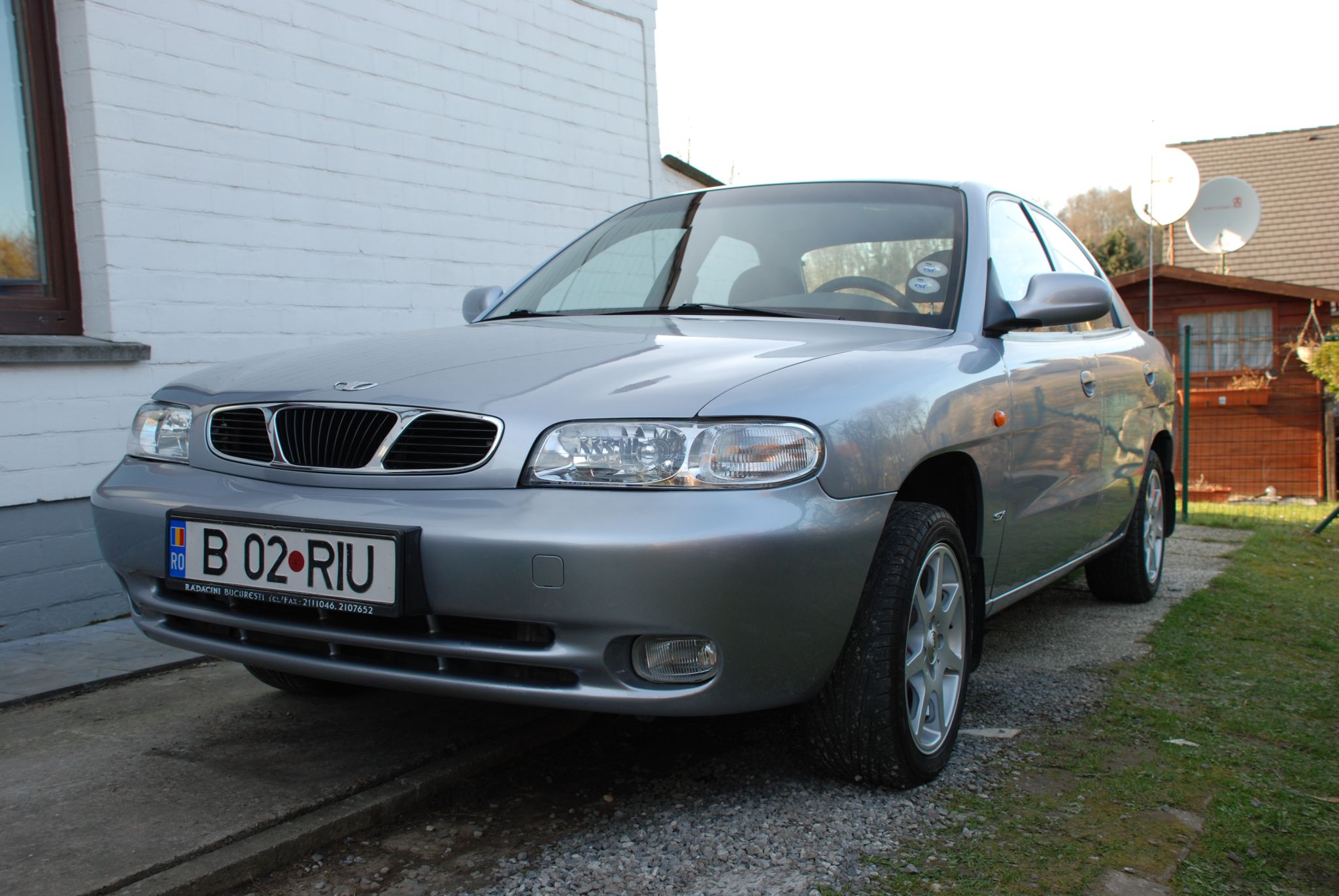

A venit in sfarsit primavara in "tara" asta numita Belgia... cel putin pt cateva zile. Cu ocazia asta am ceruit-o, inclusiv jantele. Tare frumos o iesit.
(repet, am folosit ceara nu polish! in carti zice ca ii face tare bine aplicata regulat, mai ales pe jante)

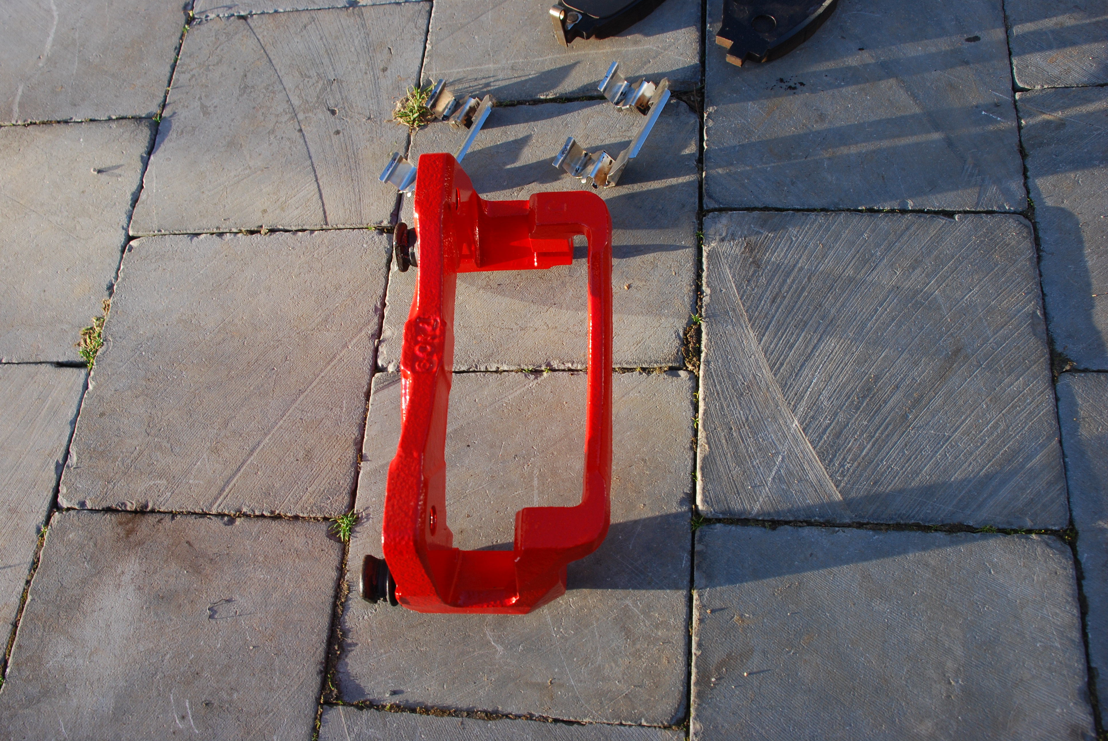

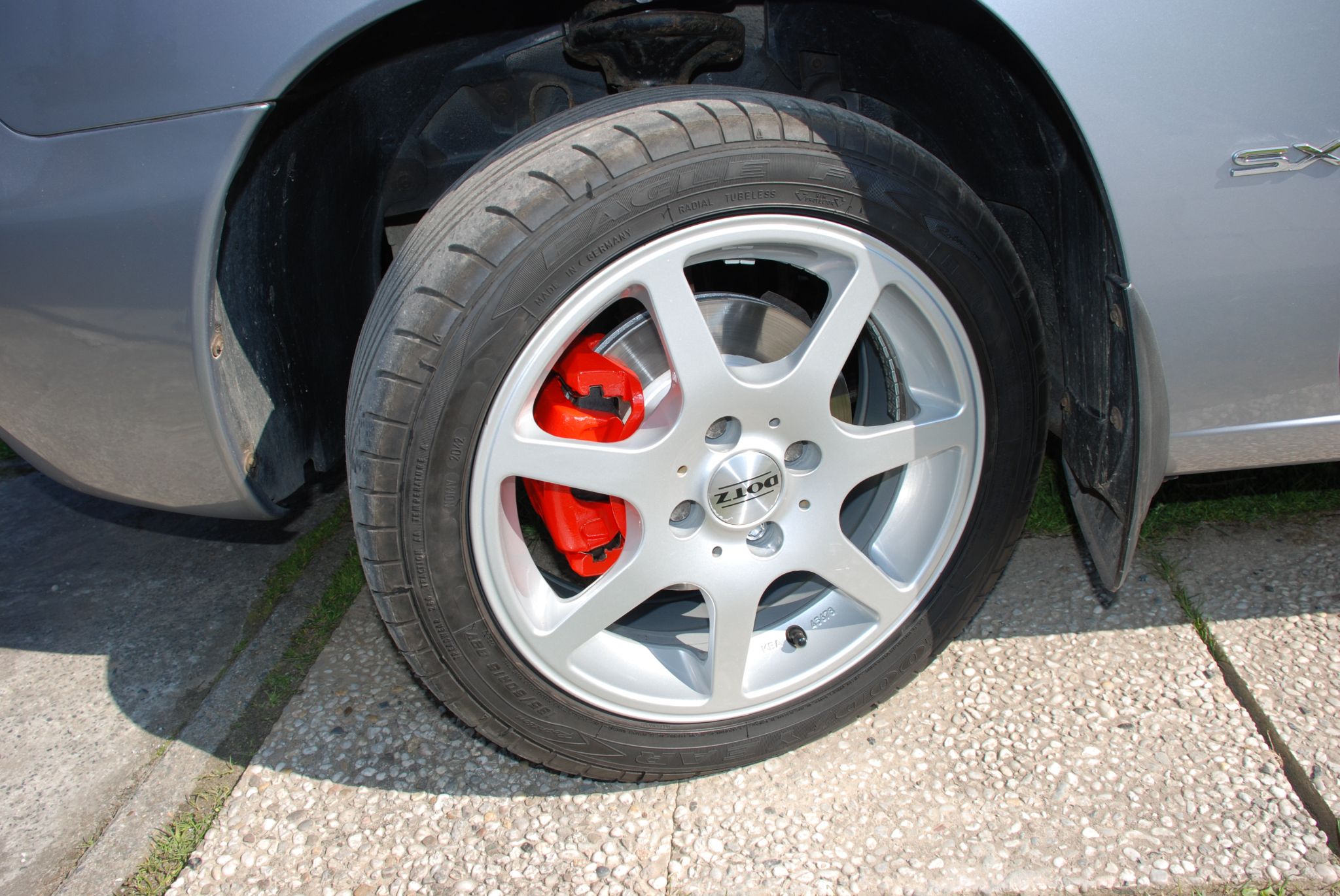

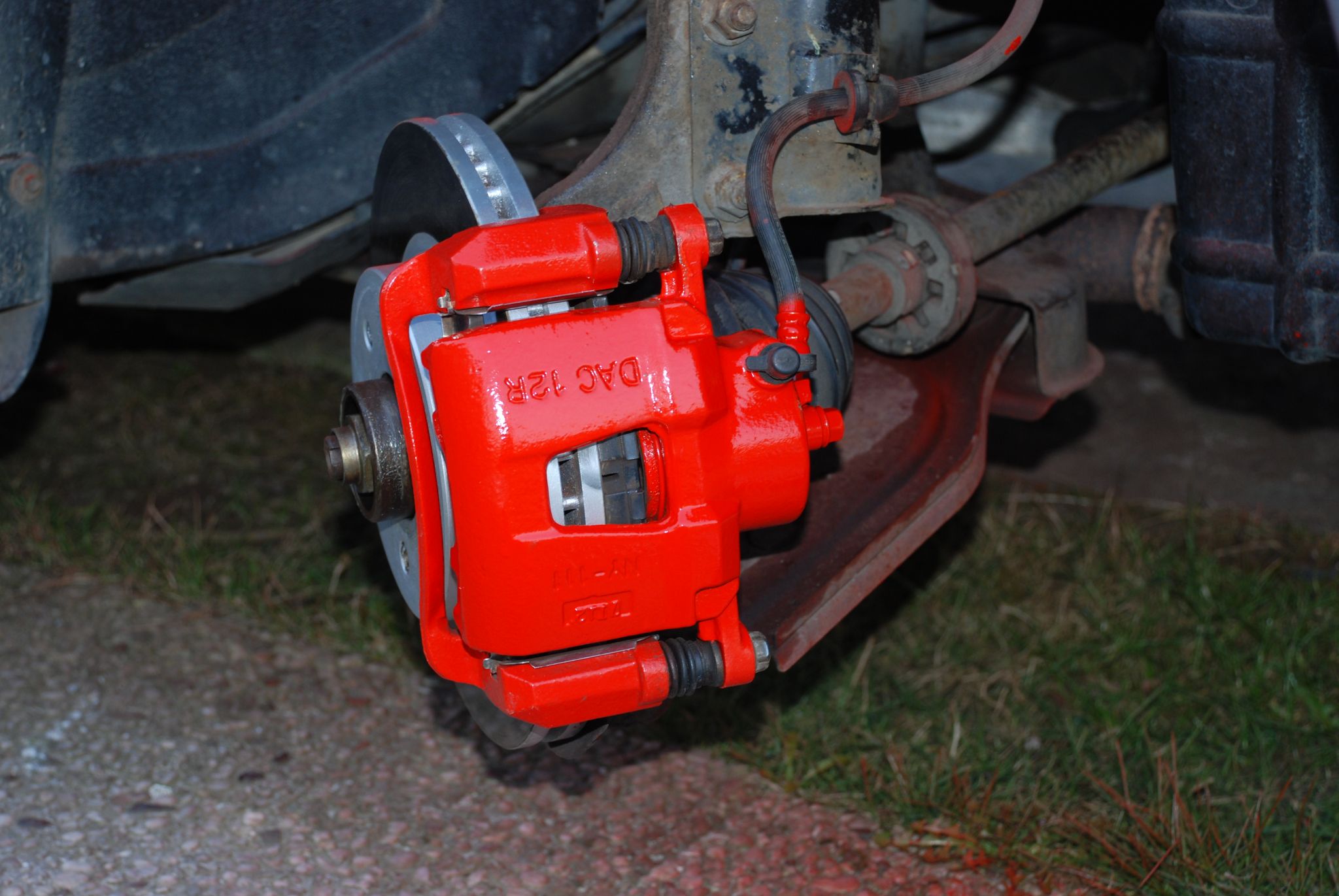

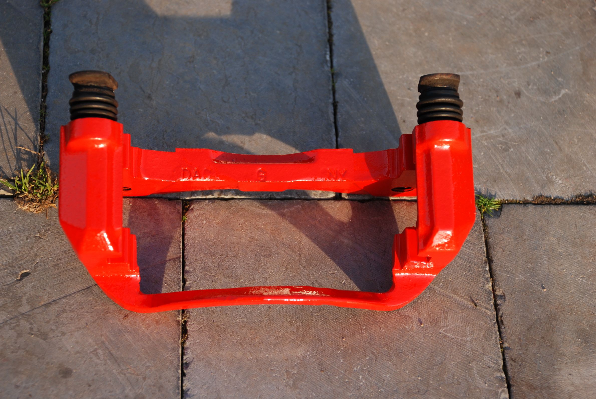

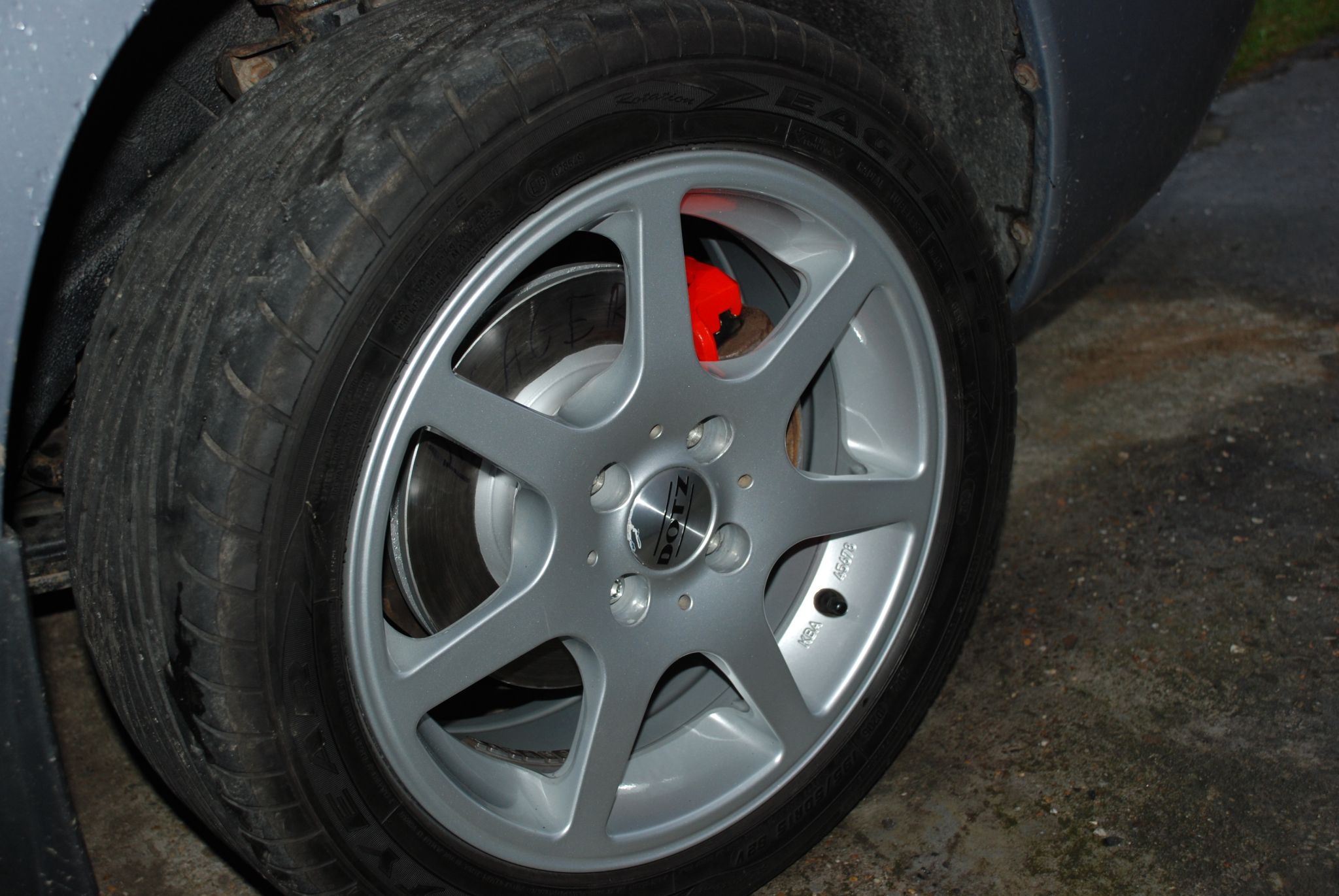

Am terminat si etrierii... cat praf am mancat azi, dar cel putin a meritat :) . Am vopsit si pe "interior" desi acolo nu am curatat pefect. Am dat si peste flexibil, acolo la surub pt ca avea putina rugina si nu am vrut sa avanseze. La al doilea etrier s-a gazat putin bratul dar e foarte murdar si sigur nu s-a pus pe tabla, doar pe mizerie. Comandat si platit si bucsile de spate, sa speram ca le are pe stoc pe astea.
Si cum a fost inainte sa ating eu ceva:

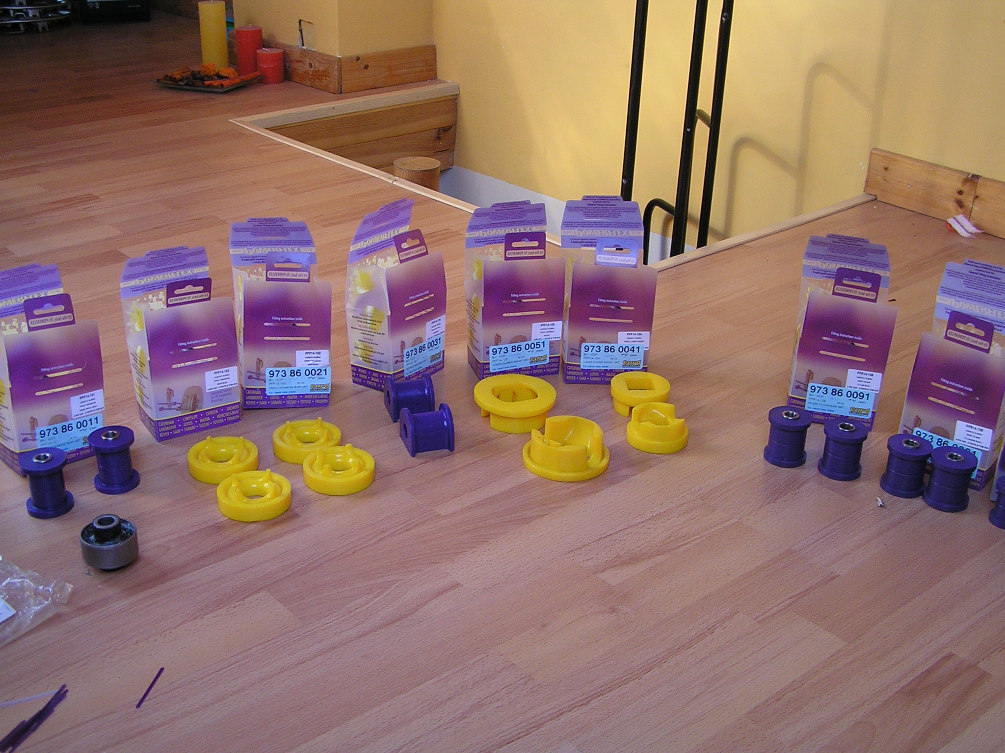

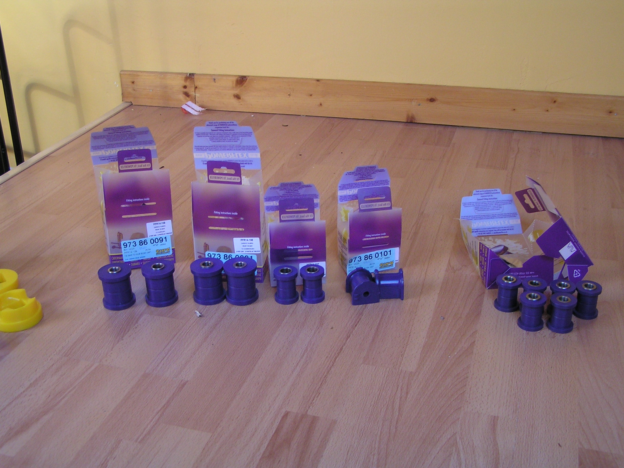

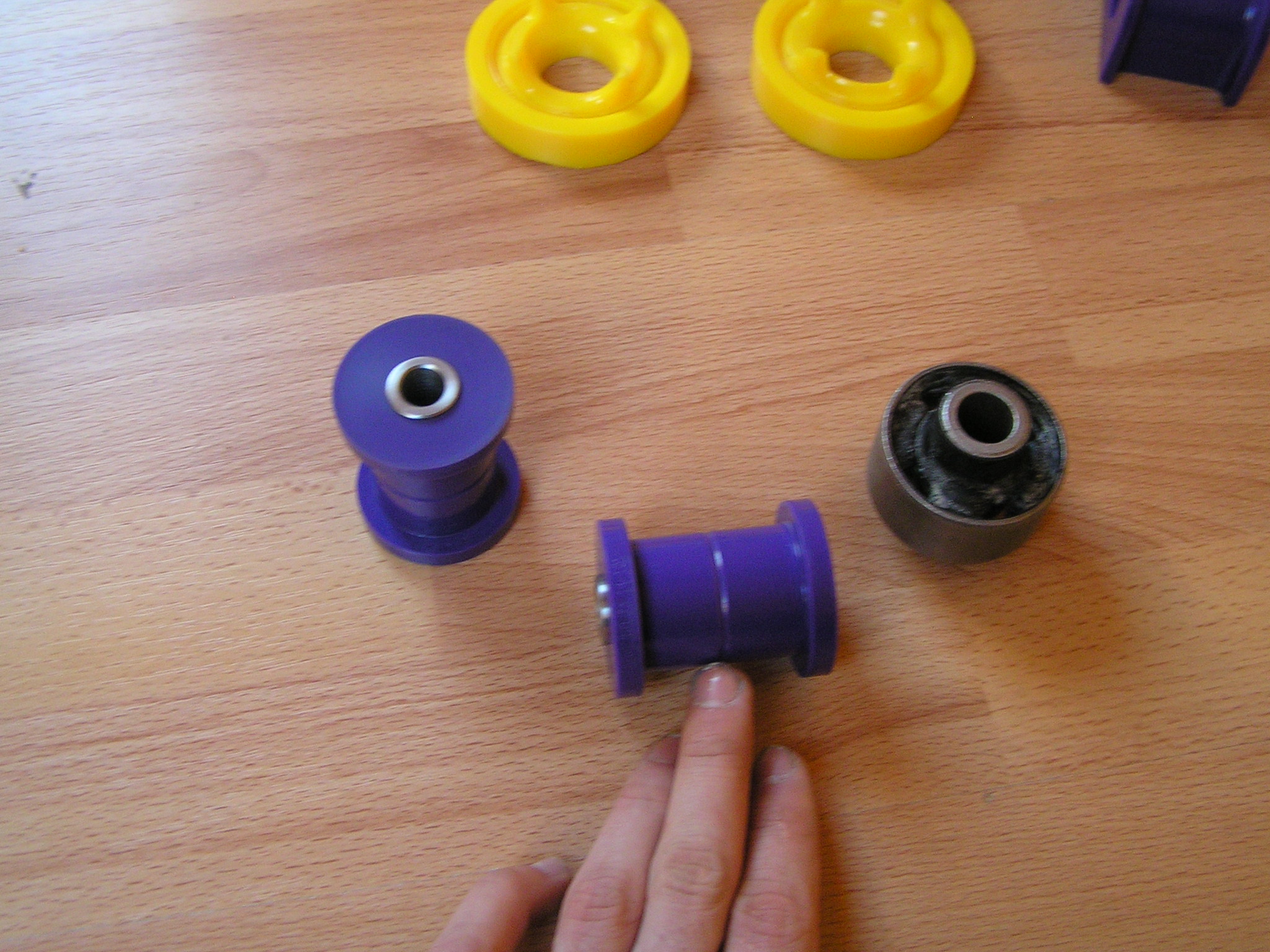

S-a dus si vacanta de Paste, au venit si bucsile powerflex, muuult asteptate.
BUun la prima aruncare a privirii observ ca:
kitul este pentru Nubira II (intariturile pentru suportii motor)
bucsile de la basculele fata, alea pline nu sunt deloc ceea ce trebuie sa fie :o .
In rest toate bune si frumoase. Azi incep cu kitul spate, ca inca nu am presa... dau bratul ala pe lungime din spate, ii scot bucsile... dupa cateva chinuri la aia de pe suport, aia mai mare, dau cacaturile alea din poliuretan cu vaselina din aia... ma duc cu ele sa le pun si :o , jos pe fuzeta nu intra nici de a dracu, pe suportul de pe caroserie avea un joc ca dracu... mai masor eu pe acolo la celelalte brate si sesizez ca nici o singura bucsa nu se potriveste. *(%R$^&* englejilor, ca e a doua-treia teava de 350-400 euro pe care o iau. Sa dea naiba de o-i mai lua ceva de la englejii astia nenorociti! Acum masina e pe dreapta, fara bucsi la acel brat. Somaj... :spumelagura:
I-am luat din Bucuresti cate ceva...
Acum sunt nevoit sa caut bucsi originale de cauciuc si sa pun tot de cauciuc :grumpy:
Frumoasa, ca de obicei... faza cu ceara pe jante nu o stiam, pare interesant de experimentat, ale mele parca sunt mai fade, nu stiu cum, cu toate ca le spal des...o sa incerc si asta.
In rest, imi pare rau de problemele cu piesele...nu ar fi fost mai simplu sa incerci sa faci rost de ele in tara, ca sa nu te mai complici?
Inca o intrebare : bara din fata si capota au fost vopsite vreodata? ca arata impecabil...

Eu sincer nu recunosc nici o bucsa in afara de cele de la bara stabilizatoare fata :) ) . Oricum, la N2 bucsele la bratele longitudinale ale suspensiei spate nu se schimba decat cu tot cu brat iar cele de la bratele transversale necesita o geometrie dupa schimbare (excentrice).
