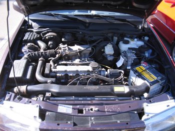

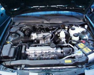

Daca vreti sa vedeti diferenta dintre compartimentele motor la nexia (cielo) cu sau fara ABS o puteti face dînd click pe urmatorul link
http://domfree.de/nexia98/tech/tech.html
